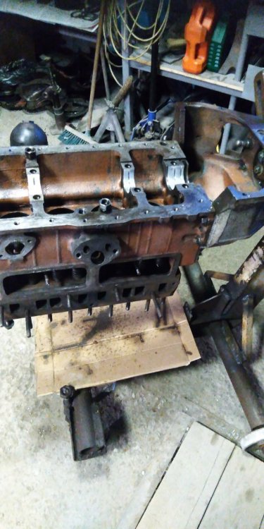

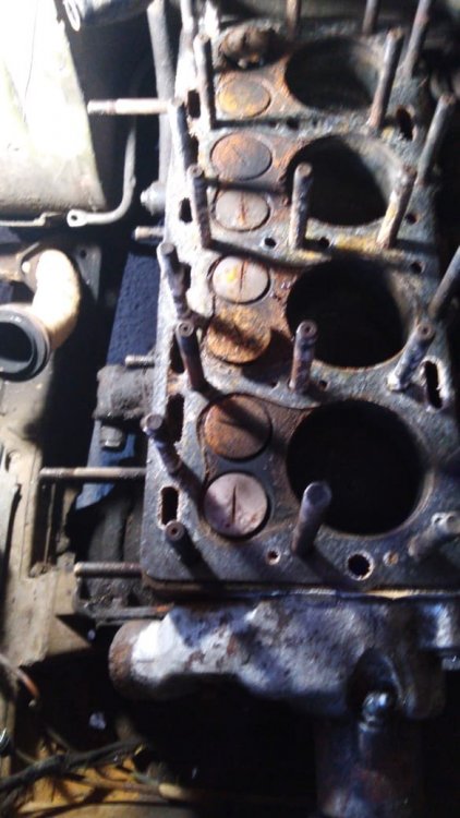

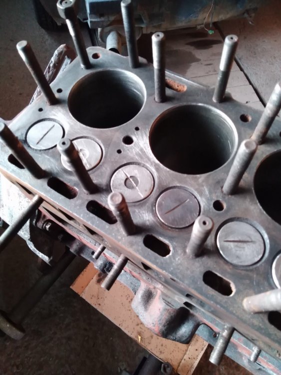

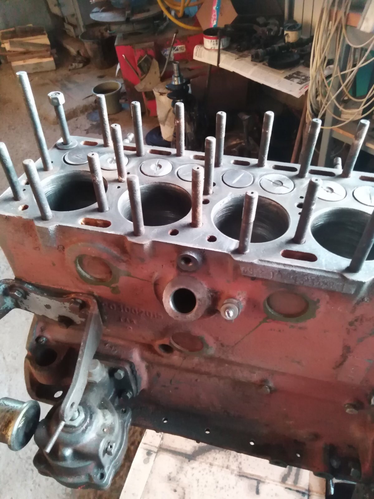

asaratov@gmail.com 24 Жалоба Опубликовано: 26 декабря 2019 Начали восстанавливать двигатель, стоящий на газике: из дорогого - клапана, кольца, комплект прокладок , шлифовка кв. на первом фото- только сняли головку. на остальных после подгонки Цитата Поделиться сообщением Ссылка на сообщение Поделиться на других сайтах

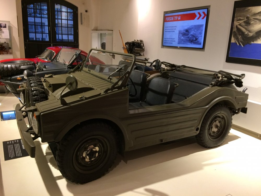

asaratov@gmail.com 24 Жалоба Опубликовано: 5 января 2020 Недавно увидел прототип нашего газика, или наоборот:)) Цитата Поделиться сообщением Ссылка на сообщение Поделиться на других сайтах
asaratov@gmail.com 24 Жалоба Опубликовано: 8 января 2020 Чёрный внедорожник это Фольксваген, зелёный- Порше Цитата Поделиться сообщением Ссылка на сообщение Поделиться на других сайтах
