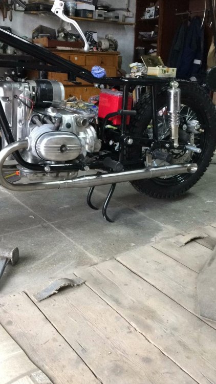

Kovalski 93 Жалоба Опубликовано: 21 августа 2020 Про эффективность не скажу, после намотки изменений в работе двигателя не заметил, а вот вид получился более эстетичный, ну и безопаснее - не обжечься об трубу Цитата Поделиться сообщением Ссылка на сообщение Поделиться на других сайтах
Антон 1 249 Жалоба Опубликовано: 21 августа 2020 4 минуты назад, Kovalski сказал: Про эффективность не скажу, после намотки изменений в работе двигателя не заметил, а вот вид получился более эстетичный, ну и безопаснее - не обжечься об трубу у меня на трубах лямба-зонды будут......так что эстетики хватит)))))))))))))) Цитата Поделиться сообщением Ссылка на сообщение Поделиться на других сайтах
Антон 1 249 Жалоба Опубликовано: 21 августа 2020 1 Цитата Поделиться сообщением Ссылка на сообщение Поделиться на других сайтах
Антон 1 249 Жалоба Опубликовано: 22 августа 2020 да будет так....см.установку ГТЦ Цитата Поделиться сообщением Ссылка на сообщение Поделиться на других сайтах
cvet 1 Жалоба Опубликовано: 25 августа 2020 У вас все проекты прям душу радуют!!!!! Цитата Поделиться сообщением Ссылка на сообщение Поделиться на других сайтах
Антон 1 249 Жалоба Опубликовано: 25 августа 2020 42 минуты назад, cvet сказал: У вас все проекты прям душу радуют!!!!! стараемся.... Цитата Поделиться сообщением Ссылка на сообщение Поделиться на других сайтах

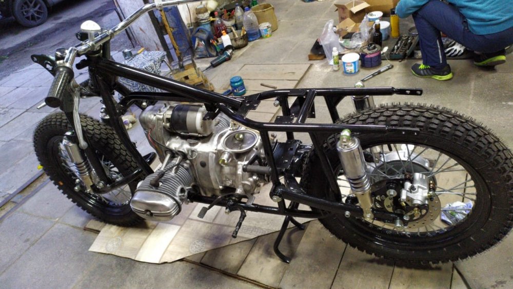

Антон 1 249 Жалоба Опубликовано: 25 августа 2020 выхлоп от КБМТС (Ирбит) Цитата Поделиться сообщением Ссылка на сообщение Поделиться на других сайтах

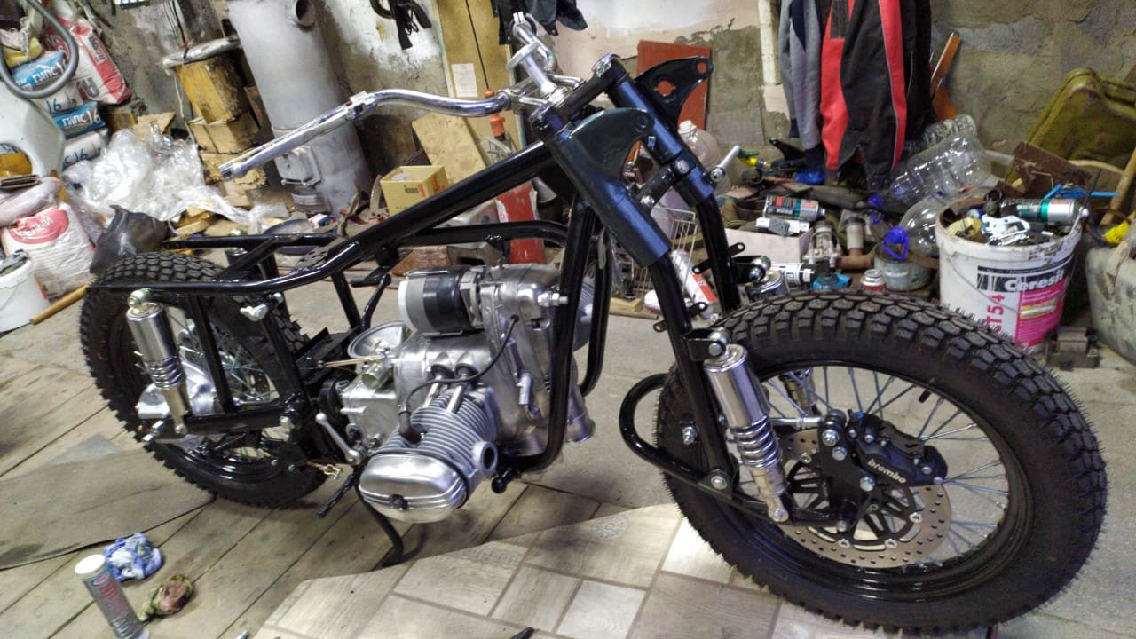

Вячеслав 7 565 Жалоба Опубликовано: 25 августа 2020 (изменено) Красиво получается. Только хромированный стакан аморта немного не в тему. Я тож похвалюсь. На прошлой неделе покрасил и флипера установил. За рулем, мой наездник. ))) Изменено 25 августа 2020 пользователем Вячеслав 1 Цитата Поделиться сообщением Ссылка на сообщение Поделиться на других сайтах
Антон 1 249 Жалоба Опубликовано: 25 августа 2020 М67, если я не ошибаюсь..... Цитата Поделиться сообщением Ссылка на сообщение Поделиться на других сайтах
Вячеслав 7 565 Жалоба Опубликовано: 25 августа 2020 А справа то видал чего стоит?! Цитата Поделиться сообщением Ссылка на сообщение Поделиться на других сайтах
Антон 1 249 Жалоба Опубликовано: 25 августа 2020 1 минуту назад, Вячеслав сказал: А справа то видал чего стоит?! ЯВА-250 (Старуха).....не? Цитата Поделиться сообщением Ссылка на сообщение Поделиться на других сайтах
Антон 1 249 Жалоба Опубликовано: 25 августа 2020 а черный - ДНЕПР. Цитата Поделиться сообщением Ссылка на сообщение Поделиться на других сайтах

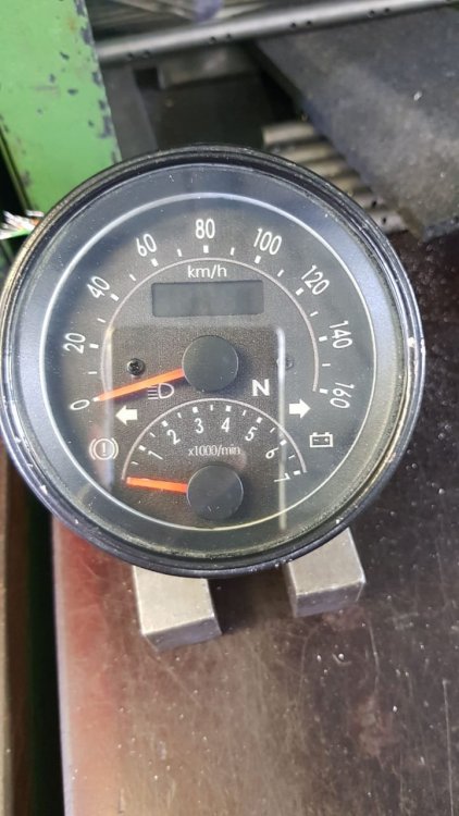

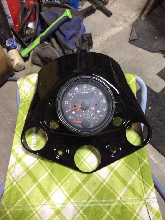

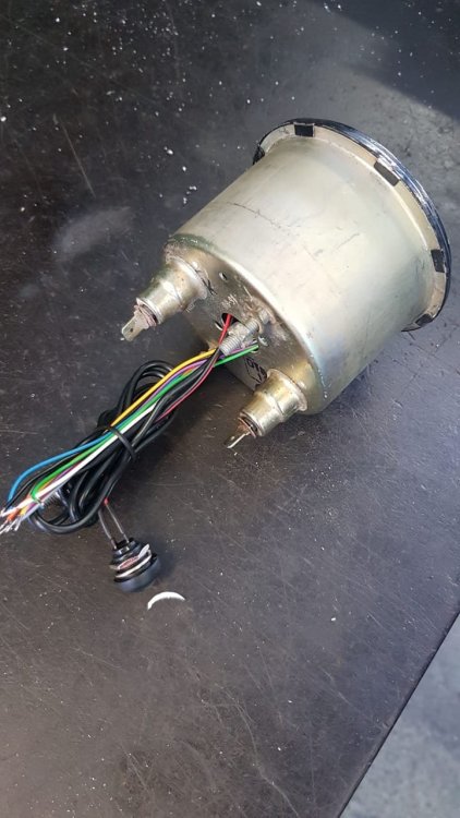

Антон 1 249 Жалоба Опубликовано: 1 сентября 2020 собрали спидометр: 2 Цитата Поделиться сообщением Ссылка на сообщение Поделиться на других сайтах
Антон 1 249 Жалоба Опубликовано: 2 сентября 2020 Кстати, на ГАЗ/УАЗ этот прибор легко при желании внедряется тоже.))) Цитата Поделиться сообщением Ссылка на сообщение Поделиться на других сайтах
father-gaz 361 Жалоба Опубликовано: 2 сентября 2020 9 часов назад, Антон сказал: Кстати, на ГАЗ/УАЗ этот прибор легко при желании внедряется тоже.))) А где такой взять можно? Цитата Поделиться сообщением Ссылка на сообщение Поделиться на других сайтах
Антон 1 249 Жалоба Опубликовано: 2 сентября 2020 Украина вечером скину ссылку в Контакте - цена 72$ Цитата Поделиться сообщением Ссылка на сообщение Поделиться на других сайтах
Антон 1 249 Жалоба Опубликовано: 2 сентября 2020 ссылка на спидометр: https://vk.com/analogdevices Цитата Поделиться сообщением Ссылка на сообщение Поделиться на других сайтах
Антон 1 249 Жалоба Опубликовано: 3 сентября 2020 Цитата Поделиться сообщением Ссылка на сообщение Поделиться на других сайтах

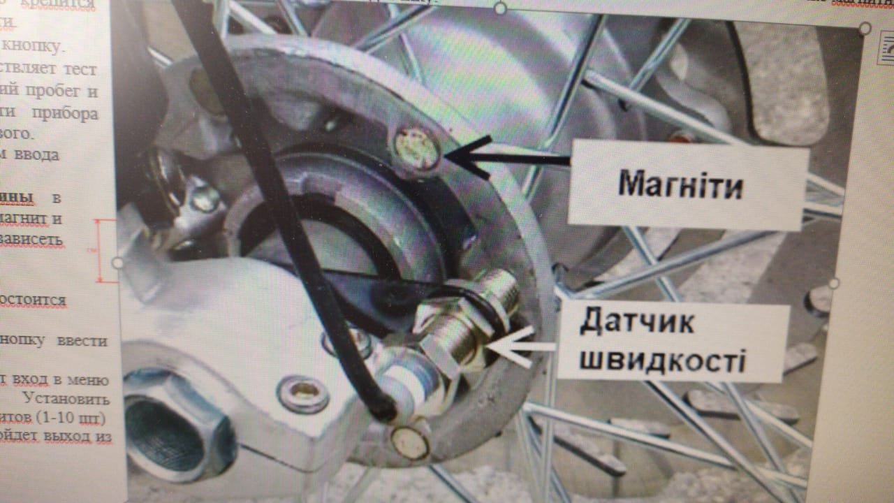

protector 1 986 Жалоба Опубликовано: 3 сентября 2020 02.09.2020 в 05:37, Антон сказал: Кстати, на ГАЗ/УАЗ этот прибор легко при желании внедряется тоже.))) Датчик скорости каким образом подключается? И как калибруется спидометр под разный размер колёс? Цитата Поделиться сообщением Ссылка на сообщение Поделиться на других сайтах
Антон 1 249 Жалоба Опубликовано: 3 сентября 2020 (изменено) 28 минут назад, protector сказал: Датчик скорости каким образом подключается? И как калибруется спидометр под разный размер колёс? Магнит (до 6ти штук) крепится на колесо (тормозной диск или ступицу)...с него считывает датчик обороты. Калибровка (настройка прибора) - от величины длины окружности колеса. Всё просто. Изменено 3 сентября 2020 пользователем Антон Цитата Поделиться сообщением Ссылка на сообщение Поделиться на других сайтах
protector 1 986 Жалоба Опубликовано: 3 сентября 2020 Ты на ГАЗон планируешь его себе или уже поставил? Цитата Поделиться сообщением Ссылка на сообщение Поделиться на других сайтах
Антон 1 249 Жалоба Опубликовано: 3 сентября 2020 2 минуты назад, protector сказал: Ты на ГАЗон планируешь его себе или уже поставил? Юра, пока не поставил. Посмотрю как себя покажет на мото. Но парни с такими девайсами гоняют и проблем не замечено. Главное - пофиг какая КПП и РК у тебя...пофиг на колёса - показания всегда точны. Цитата Поделиться сообщением Ссылка на сообщение Поделиться на других сайтах

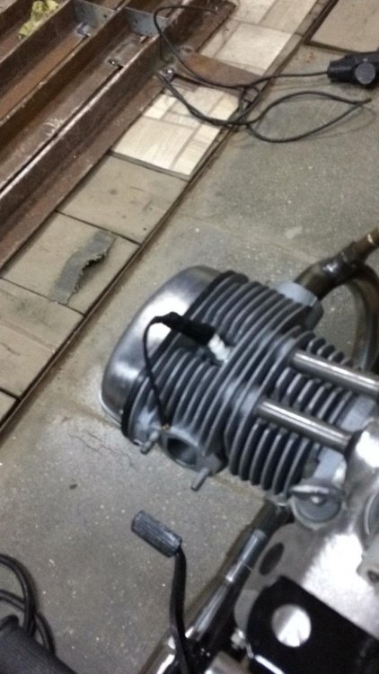

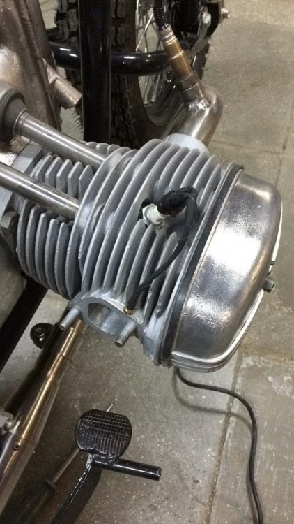

Антон 1 249 Жалоба Опубликовано: 14 сентября 2020 Инжектор - врезали датчики температуры ДВС и лямбы 1 Цитата Поделиться сообщением Ссылка на сообщение Поделиться на других сайтах
Гога68 1 310 Жалоба Опубликовано: 14 сентября 2020 Круто, но уже не урал Цитата Поделиться сообщением Ссылка на сообщение Поделиться на других сайтах
