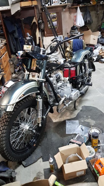

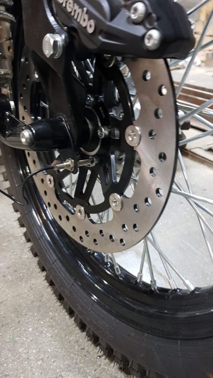

Антон 1 239 Жалоба Опубликовано: 14 сентября 2020 (изменено) 25 минут назад, Гога68 сказал: Круто, но уже не урал почему? система питания поменялась и уже не Урал! странно конечно.....возд.фильтр и то оставлю аутентичным ДВС, КПП и ГП те же...колеса те же компановка и рама те же...почему не Урал? Изменено 14 сентября 2020 пользователем Антон Цитата Поделиться сообщением Ссылка на сообщение Поделиться на других сайтах
Гога68 1 310 Жалоба Опубликовано: 14 сентября 2020 (изменено) 9 минут назад, Антон сказал: почему? система питания поменялась и уже не Урал! странно конечно.....возд.фильтр и то оставлю аутентичным ДВС, КПП и ГП те же...колеса те же компановка и рама те же...почему не Урал? Харлей вышел, учитывая все измененья, ни чо худого не скажу, мне глянется Изменено 14 сентября 2020 пользователем Гога68 Цитата Поделиться сообщением Ссылка на сообщение Поделиться на других сайтах
Антон 1 239 Жалоба Опубликовано: 14 сентября 2020 3 минуты назад, Гога68 сказал: Харлей вышел, учитывая все измененья, ни чо худого не скажу, мне глянется дак изменений немного - инжектор и дисковые тормоза перед. и зад.....какой же это Харлей - Урал это осовремененый...РЕПЛИКА Цитата Поделиться сообщением Ссылка на сообщение Поделиться на других сайтах
Гога68 1 310 Жалоба Опубликовано: 14 сентября 2020 3 минуты назад, Антон сказал: дак изменений немного - инжектор и дисковые тормоза перед. и зад.....какой же это Харлей - Урал это осовремененый...РЕПЛИКА Ну пусь так, но хорошо вышло Цитата Поделиться сообщением Ссылка на сообщение Поделиться на других сайтах
Гога68 1 310 Жалоба Опубликовано: 14 сентября 2020 Нутрянка мотора изменена, тоже хорошо Цитата Поделиться сообщением Ссылка на сообщение Поделиться на других сайтах
Антон 1 239 Жалоба Опубликовано: 14 сентября 2020 2 минуты назад, Гога68 сказал: Нутрянка мотора изменена, тоже хорошо Поршневая кованая на 79мм под 92й бенз....импртные подшипники и сальники....и кач.переборка мастерами Ирбита......вроде всё)))) Цитата Поделиться сообщением Ссылка на сообщение Поделиться на других сайтах
Гога68 1 310 Жалоба Опубликовано: 14 сентября 2020 Только что, Антон сказал: Поршневая кованая на 79мм под 92й бенз....импртные подшипники и сальники....и кач.переборка мастерами Ирбита......вроде всё)))) Да читал, слежу за темкой, хорошая работа! Цитата Поделиться сообщением Ссылка на сообщение Поделиться на других сайтах

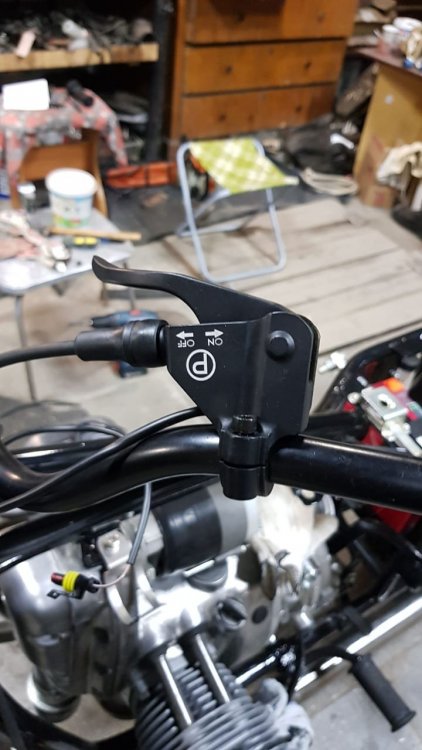

Антон 1 239 Жалоба Опубликовано: 15 сентября 2020 1 Цитата Поделиться сообщением Ссылка на сообщение Поделиться на других сайтах

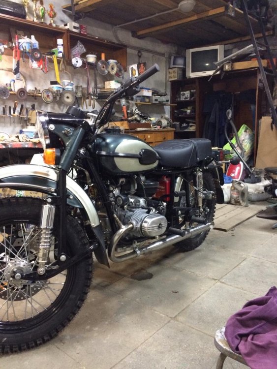

Гога68 1 310 Жалоба Опубликовано: 17 сентября 2020 Tuesday, September 15, 2020 в 22:59, Антон сказал: Говорю ж Харлей вышел Цитата Поделиться сообщением Ссылка на сообщение Поделиться на других сайтах
Антон 1 239 Жалоба Опубликовано: 17 сентября 2020 Цитата Поделиться сообщением Ссылка на сообщение Поделиться на других сайтах

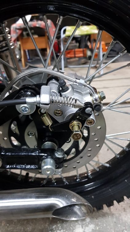

Гога68 1 310 Жалоба Опубликовано: 18 сентября 2020 20 часов назад, Антон сказал: ! Цитата Поделиться сообщением Ссылка на сообщение Поделиться на других сайтах

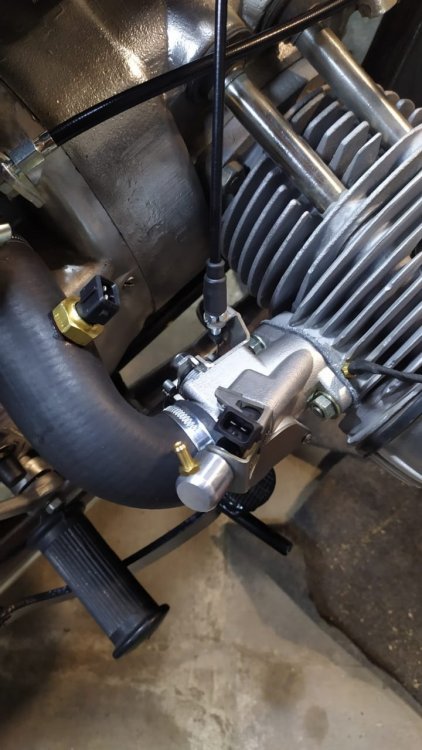

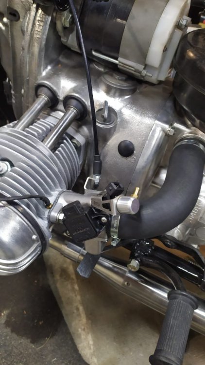

Антон 1 239 Жалоба Опубликовано: 22 сентября 2020 дроссельные узлы: 1 Цитата Поделиться сообщением Ссылка на сообщение Поделиться на других сайтах
ВладимирВ 3 364 Жалоба Опубликовано: 22 сентября 2020 (изменено) Инжектор в Урале - смотрится, как реактор в Делориане... Изменено 22 сентября 2020 пользователем ВладимирВ Цитата Поделиться сообщением Ссылка на сообщение Поделиться на других сайтах
Антон 1 239 Жалоба Опубликовано: 23 сентября 2020 9 часов назад, ВладимирВ сказал: Инжектор в Урале - смотрится, как реактор в Делориане... да ладно....не тот объем))))))))))))))) Цитата Поделиться сообщением Ссылка на сообщение Поделиться на других сайтах
Гога68 1 310 Жалоба Опубликовано: 23 сентября 2020 20 часов назад, ВладимирВ сказал: Инжектор в Урале - смотрится, как реактор в Делориане... Таки и не Урал уж. .. Цитата Поделиться сообщением Ссылка на сообщение Поделиться на других сайтах

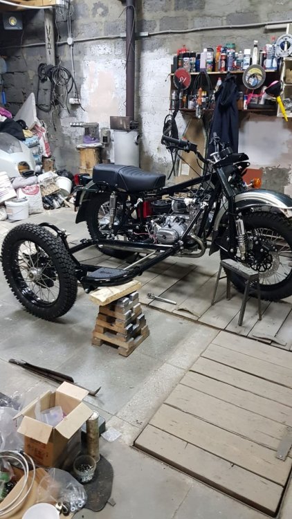

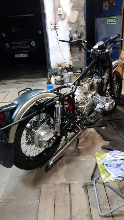

Антон 1 239 Жалоба Опубликовано: 6 октября 2020 2 Цитата Поделиться сообщением Ссылка на сообщение Поделиться на других сайтах

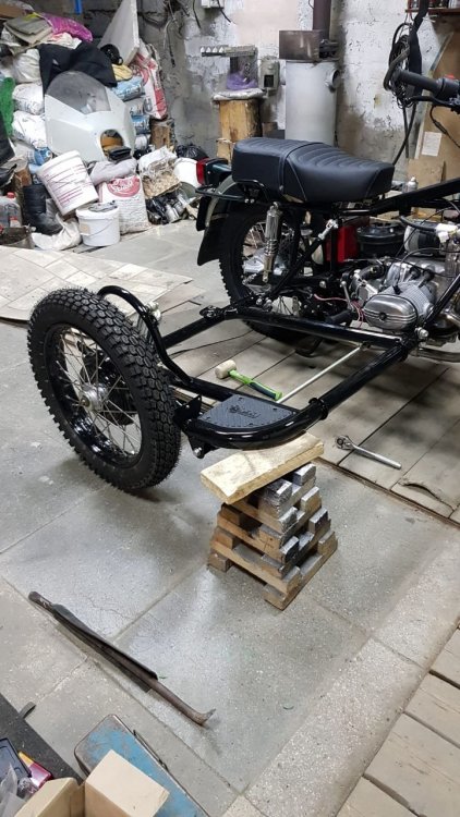

Антон 1 239 Жалоба Опубликовано: 11 октября 2020 1 Цитата Поделиться сообщением Ссылка на сообщение Поделиться на других сайтах

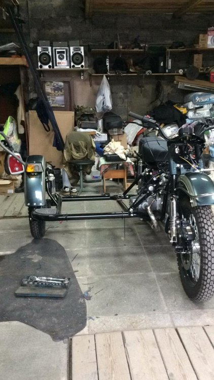

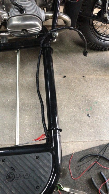

Антон 1 239 Жалоба Опубликовано: 11 октября 2020 осталось сделать проводку и ......запуск. Коляска ещё в покраске. Цитата Поделиться сообщением Ссылка на сообщение Поделиться на других сайтах

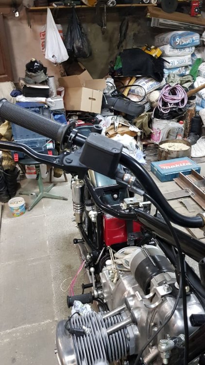

Антон 1 239 Жалоба Опубликовано: 15 октября 2020 Цитата Поделиться сообщением Ссылка на сообщение Поделиться на других сайтах
Антон 1 239 Жалоба Опубликовано: 18 ноября 2020 финишная прямая.......... 1605673197941.mp4 Цитата Поделиться сообщением Ссылка на сообщение Поделиться на других сайтах

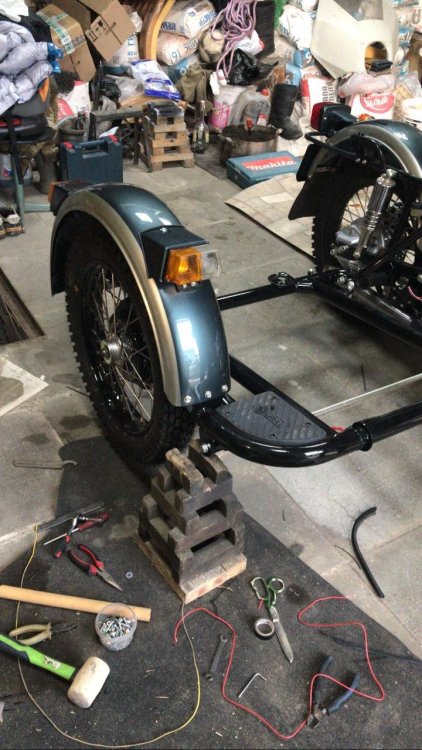

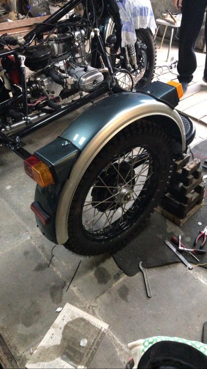

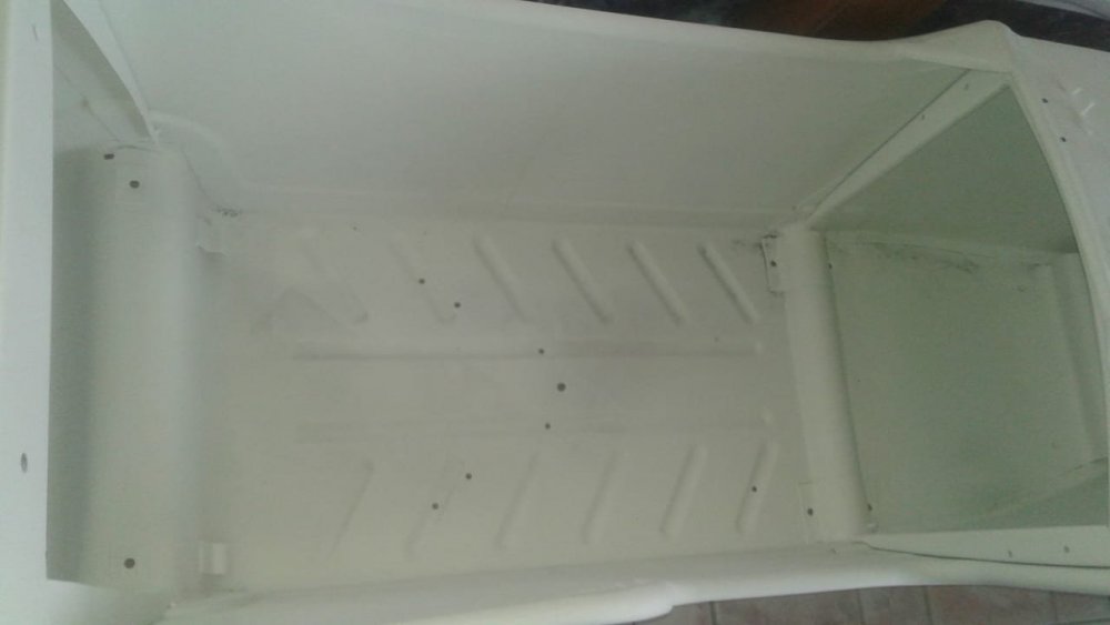

Антон 1 239 Жалоба Опубликовано: 20 ноября 2020 коляска имеет большие плоскости и вся на виду - ей уделим особое внимание... Цитата Поделиться сообщением Ссылка на сообщение Поделиться на других сайтах

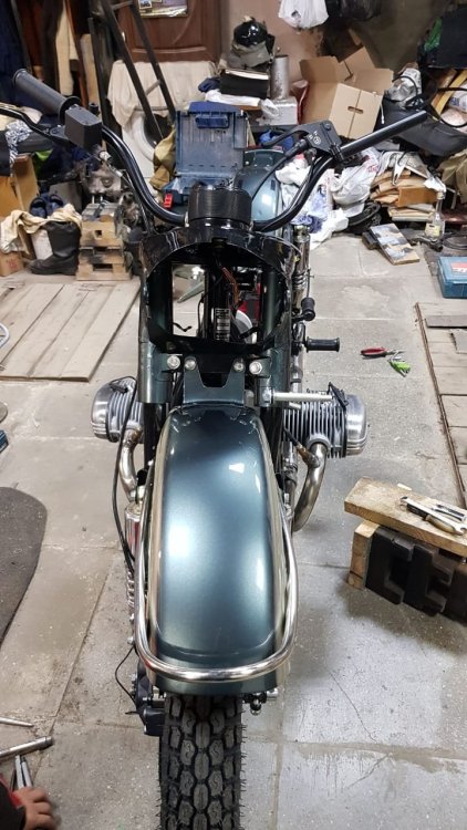

Антон 1 239 Жалоба Опубликовано: 25 ноября 2020 с баком и фарой мото выглядит уже готовым 2 Цитата Поделиться сообщением Ссылка на сообщение Поделиться на других сайтах
