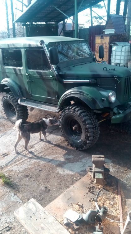

zotey 365 Жалоба Опубликовано: 8 января 2021 18 часов назад, трезвый сказал: zotey, к тебе тоже вопрос по зеркалам. Видно в правое через родную надставку и могут стойки горизонтально складываться? Я сразу, так и мастерил, чтобы через надставки было видно. Знающие люди сразу предупредили об этом. Да , всё складывается ,ничего не мешает , никуда не упирается. При желании, за 5 сек , зеркала можно снять или сложить. Цитата Поделиться сообщением Ссылка на сообщение Поделиться на других сайтах
трезвый 407 Жалоба Опубликовано: 8 января 2021 37 минут назад, zotey сказал: Я сразу, так и мастерил, чтобы через надставки было видно. Знающие люди сразу предупредили об этом. Да , всё складывается ,ничего не мешает , никуда не упирается. При желании, за 5 сек , зеркала можно снять или сложить. Тогда расскажи подробнее. Зеркала уаз, кронштейн из чего, на дверную петлю? А копот поднимают на случай прилёта чего-нибудь в лобовуху. Был очевидцем печальных событий, как оторванный кусок фаркопа прилетел в лобовое автомобилю который выдергивал застрявшего коллегу. Значительную часть черепа снесла парню. Дай Бог ему здоровья. Цитата Поделиться сообщением Ссылка на сообщение Поделиться на других сайтах

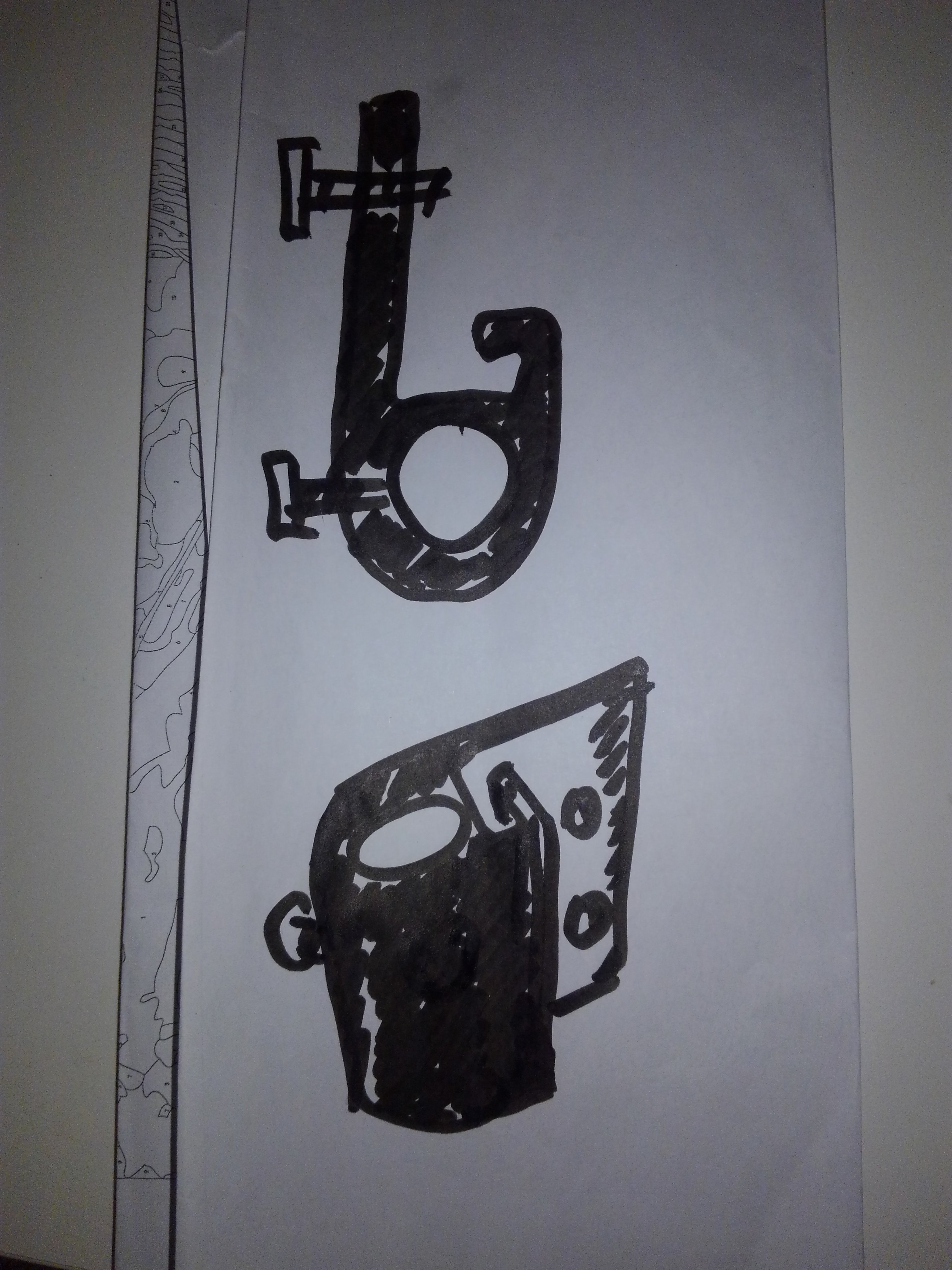

zotey 365 Жалоба Опубликовано: 8 января 2021 27 минут назад, трезвый сказал: Тогда расскажи подробнее. Зеркала уаз, кронштейн из чего, на дверную петлю? А копот поднимают на случай прилёта чего-нибудь в лобовуху. Был очевидцем печальных событий, как оторванный кусок фаркопа прилетел в лобовое автомобилю который выдергивал застрявшего коллегу. Значительную часть черепа снесла парню. Дай Бог ему здоровья. На фотке , лебедился за дерево. А так то да , прилететь может. Чтобы не прилетело, на трос кидаю куртку . Кронштейн крепится на петлю двери. В петле , два отверстия с резьбой , под болты, шестерку . Сам кронштейн, втулка и к ней приварена толстая пластина. Всё на глазок , приварил , подогнул , подточил . Во втулку , вставляется алюминиевый пруток , фиксируется также , болтиком. Длину и изгиб прутка , подгонял так , чтобы зеркало было видно , через стекло надставки. Сами зеркала, от микроавтобуса Тойота. Поставил , то что было , специально не искал. 1 Цитата Поделиться сообщением Ссылка на сообщение Поделиться на других сайтах

Eger12 21 Жалоба Опубликовано: 11 января 2021 У меня вот так стоит правое зеркало,видно отлично,даже со шноркилем,смотрю через лобовое. Зеркала от буханки,покупал в магазине, правое отлично подошло,на левом стойку переварил. Цитата Поделиться сообщением Ссылка на сообщение Поделиться на других сайтах
Eger12 21 Жалоба Опубликовано: 11 января 2021 Половинки дверей на шарнирах опускаются,зеркала стоят на месте,на рамке лобового. Цитата Поделиться сообщением Ссылка на сообщение Поделиться на других сайтах
Eger12 21 Жалоба Опубликовано: 11 января 2021 Крепил к рамке,через резьбовые заклепки Цитата Поделиться сообщением Ссылка на сообщение Поделиться на других сайтах

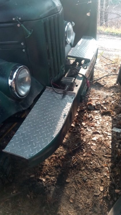

Eger12 21 Жалоба Опубликовано: 11 января 2021 Лебедь так стоит,пластина крепится с низу к болтам крепления крюков Цитата Поделиться сообщением Ссылка на сообщение Поделиться на других сайтах

Федот68 4 314 Жалоба Опубликовано: 11 января 2021 2 часа назад, Eger12 сказал: Лебедь так стоит,пластина крепится с низу к болтам крепления крюков Коллегу Аллроудера ннада попросить. Выложить фото кронштейнов под лебедь сьемную, что я ему прошлым летом сочинил. Передний квадрат - на.. Скажем так швеллере прикручен снизу рамы болтами крепления Крюков. А задний в кузове. Оно же и для "хранения" Лебеди. Прикручена кракозябра на штатные болты крепления кузова( в смысле - тоже удлиненные) Задняя лебедь работает только с открытым бортом, понятно дело. Цитата Поделиться сообщением Ссылка на сообщение Поделиться на других сайтах

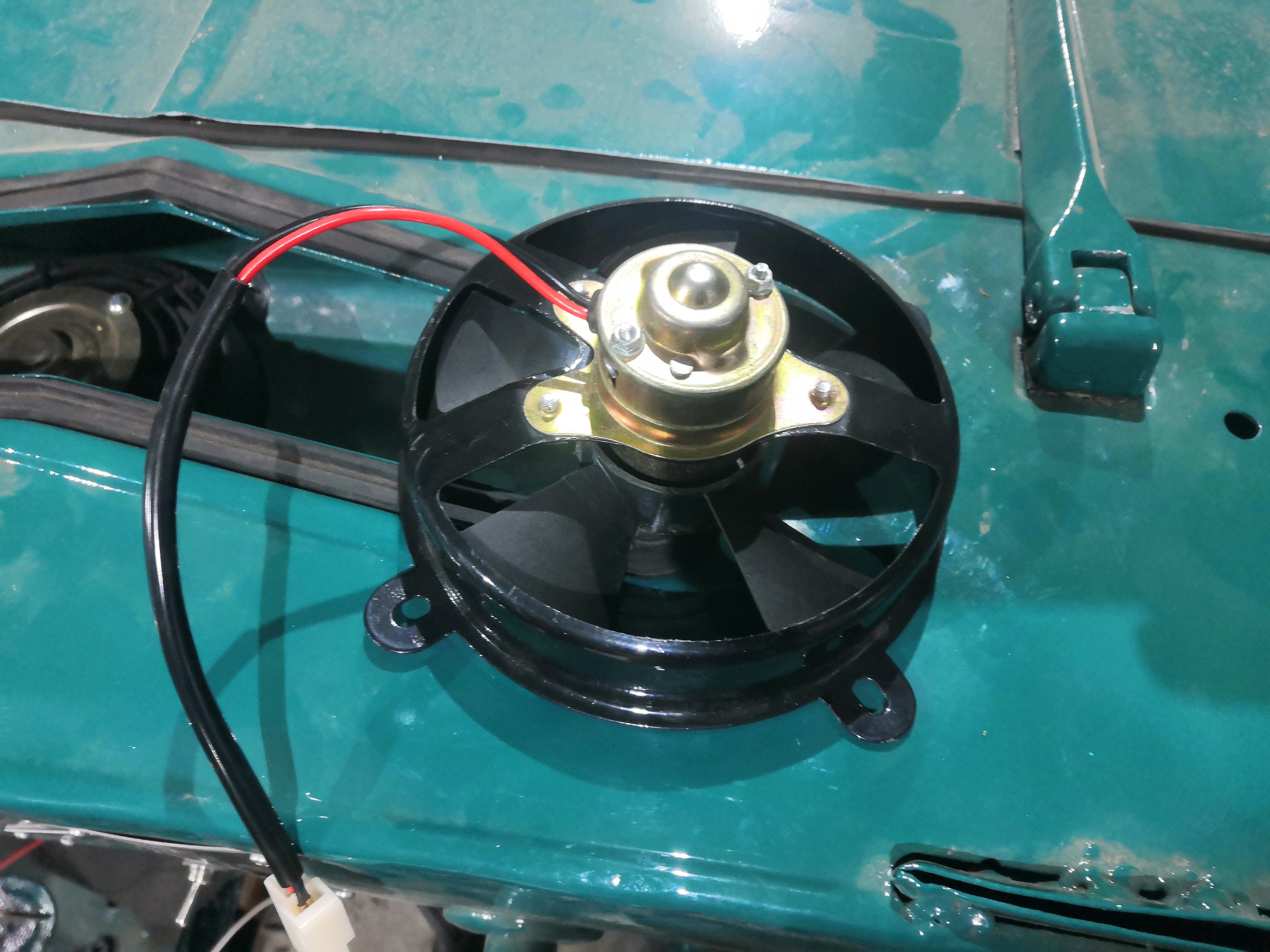

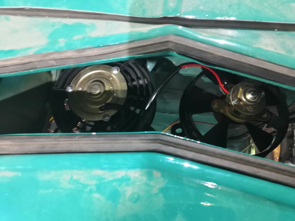

трезвый 407 Жалоба Опубликовано: 12 января 2021 (изменено) Потихоньку движемся. Печку оставил для антуража родную, но внедрил два вентилятора с квадро-мото. С первым, купленным за 2500р. все легко. Поменял полярность и он уже не вытягивает, а дует. Вот с другим, за 850 руб. купленным на Али, пришлось повозиться. Смена полярность не помогла. Перевернул крыльчатку кверх ногами срезав площадку крепления на крыльчатку и приклеев её с другой стороны. Не помогло. Только срезав часть у каждой лопасти, тем самым изменив её форму, добился результата. Изменено 12 января 2021 пользователем трезвый Цитата Поделиться сообщением Ссылка на сообщение Поделиться на других сайтах

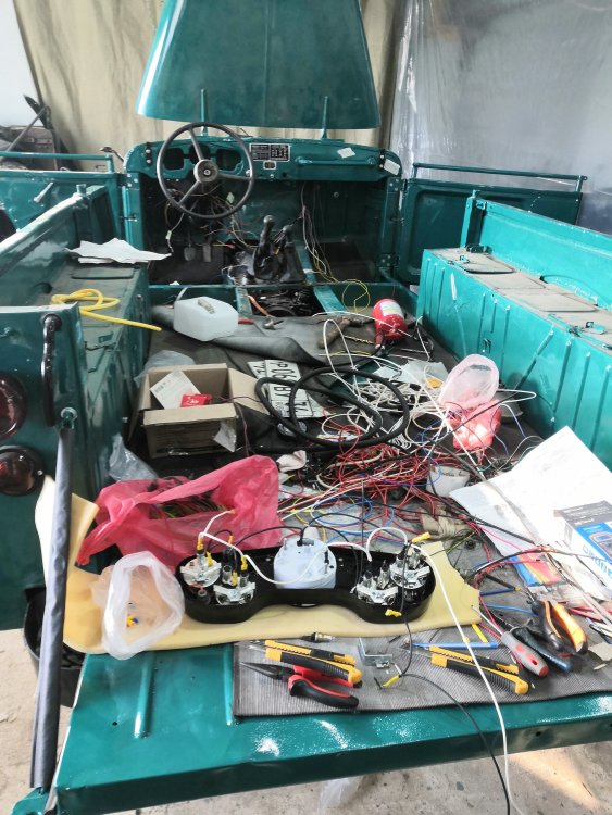

трезвый 407 Жалоба Опубликовано: 12 января 2021 Рабочий процесс! Раскидываю проводку. Отсюда вылезли вопросики: Как сделать сигнал в родном руле с корданчиком уаз (без провода) ? Куда установить бачек омывайки? У меня вариант только вместо огнетушителя, но не хотелось бы. Цитата Поделиться сообщением Ссылка на сообщение Поделиться на других сайтах
