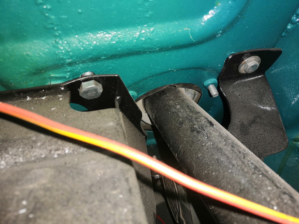

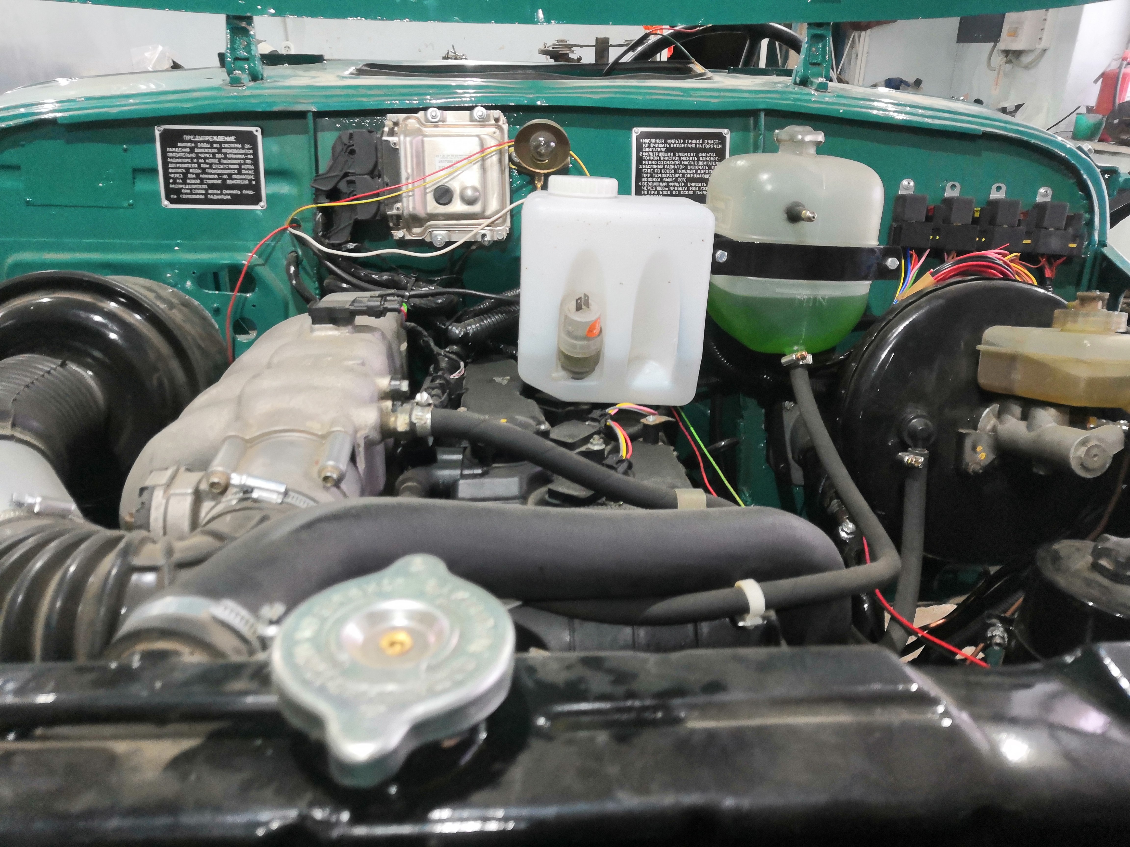

трезвый 407 Жалоба Опубликовано: 13 января 2021 2 минуты назад, protector сказал: Косу удлиняют и вешают под потолок ещё)) Электрик делал как ему удобно... Цитата Поделиться сообщением Ссылка на сообщение Поделиться на других сайтах
protector 1 986 Жалоба Опубликовано: 13 января 2021 Только что, трезвый сказал: Электрик делал как ему удобно... Я серьёзно. Для гонок. Дима Спидоф, так делал кажется. А на белых у меня было так как у тебя сейчас. Цитата Поделиться сообщением Ссылка на сообщение Поделиться на других сайтах

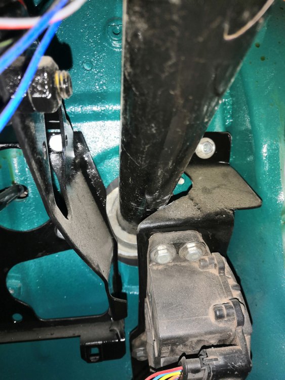

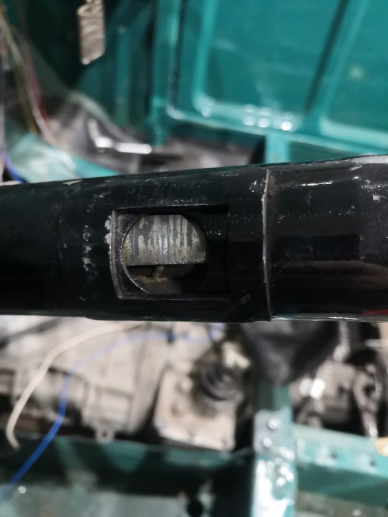

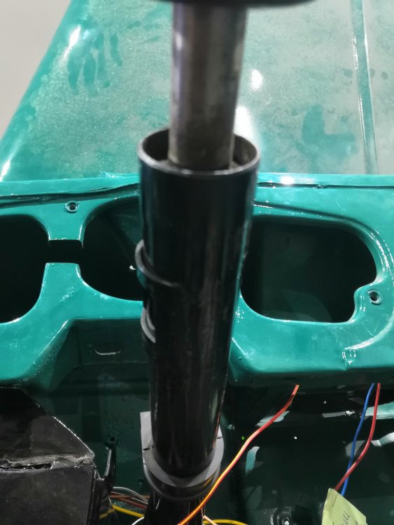

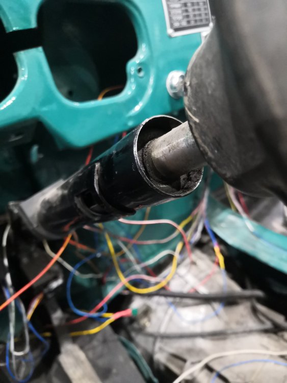

трезвый 407 Жалоба Опубликовано: 13 января 2021 3 минуты назад, Baters сказал: Да, сфотай рулевую возле руля, снизу. Цитата Поделиться сообщением Ссылка на сообщение Поделиться на других сайтах
трезвый 407 Жалоба Опубликовано: 13 января 2021 2 минуты назад, protector сказал: Я серьёзно. Для гонок. Дима Спидоф, так делал кажется. А на белых у меня было так как у тебя сейчас. Я сам ещё не знаю каким этот Газик должен быть... Для гонок или красивым. Пытаюсь на двух стульях усидеть. У него и дросель электрический. Цитата Поделиться сообщением Ссылка на сообщение Поделиться на других сайтах
БИМ 887 Жалоба Опубликовано: 13 января 2021 Омывайку перед радиатором можно, места там, хоть пляши. Цитата Поделиться сообщением Ссылка на сообщение Поделиться на других сайтах
трезвый 407 Жалоба Опубликовано: 13 января 2021 (изменено) 4 минуты назад, БИМ сказал: Омывайку перед радиатором можно, места там, хоть пляши. Оставляю запас на вентилятор штатный к этому радиатор. Вдруг греться будет... И жалюзи убрать надо будет. А так, да и туда можно. Изменено 13 января 2021 пользователем трезвый Цитата Поделиться сообщением Ссылка на сообщение Поделиться на других сайтах
Baters 586 Жалоба Опубликовано: 13 января 2021 13 минут назад, трезвый сказал: Это место с низу. Цитата Поделиться сообщением Ссылка на сообщение Поделиться на других сайтах
Baters 586 Жалоба Опубликовано: 13 января 2021 Руль какой? Цитата Поделиться сообщением Ссылка на сообщение Поделиться на других сайтах

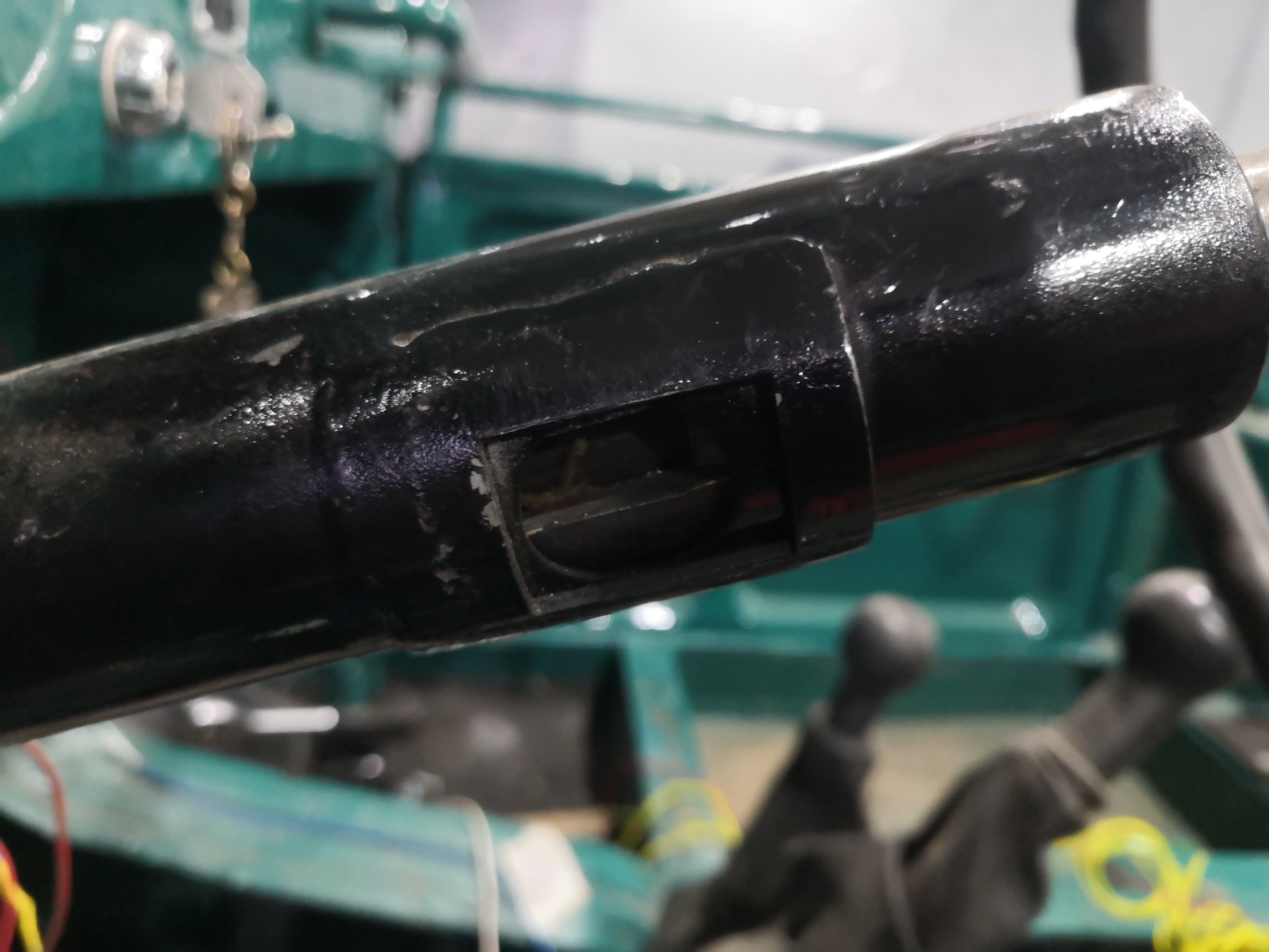

трезвый 407 Жалоба Опубликовано: 13 января 2021 2 минуты назад, Baters сказал: Руль какой? Газиковский. Снизу ничего. Вот дырка есть. Цитата Поделиться сообщением Ссылка на сообщение Поделиться на других сайтах
Baters 586 Жалоба Опубликовано: 13 января 2021 21 минуту назад, трезвый сказал: Газиковский. Снизу ничего. Вот дырка есть. У меня немного другой, ни чего страшного, всё делается руками, буду в гараже сфотаю. Цитата Поделиться сообщением Ссылка на сообщение Поделиться на других сайтах
трезвый 407 Жалоба Опубликовано: 13 января 2021 Только что, Baters сказал: У меня немного другой, ни чего страшного, всё делается руками, буду в гараже сфотаю. Хорошо. Цитата Поделиться сообщением Ссылка на сообщение Поделиться на других сайтах
Гога68 1 310 Жалоба Опубликовано: 13 января 2021 6 минут назад, Baters сказал: У меня немного другой, ни чего страшного, всё делается руками, буду в гараже сфотаю. Мне тож интересно Цитата Поделиться сообщением Ссылка на сообщение Поделиться на других сайтах

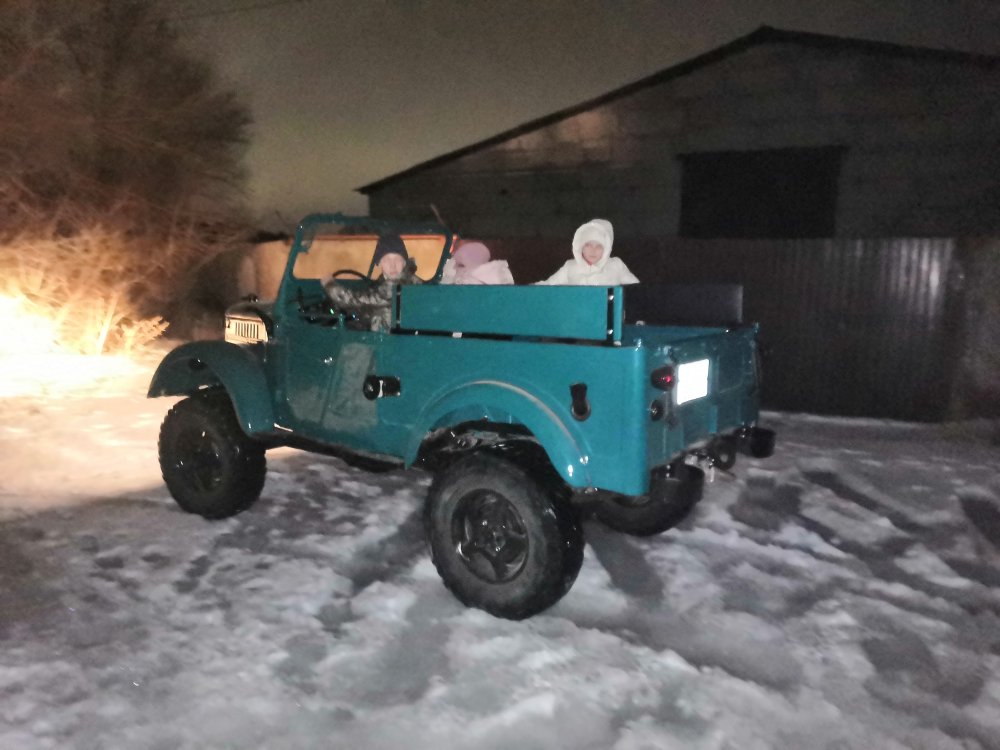

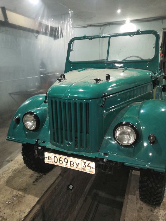

трезвый 407 Жалоба Опубликовано: 13 января 2021 Первая готова. Было не легко. Результатом доволен. Цитата Поделиться сообщением Ссылка на сообщение Поделиться на других сайтах
mozddok 243 Жалоба Опубликовано: 13 января 2021 12.01.2021 в 22:26, трезвый сказал: Как сделать сигнал в родном руле с корданчиком уаз (без провода) ? возьми систему с ГАЗ 66, лично у меня так сделано, правда с шишиги у меня вал с кожухом стоит, но думаю можно сделать и на уазовском кожухе По факту сейчас руль родной не такой как на фото. Цитата Поделиться сообщением Ссылка на сообщение Поделиться на других сайтах

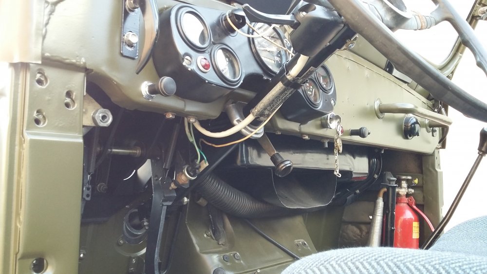

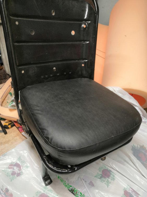

джон на 69 1 099 Жалоба Опубликовано: 13 января 2021 11 часов назад, трезвый сказал: Можно ограничиться только снятием фонаря. А козырёк посмотрю, у тебя))) Поставь бачок на моторный щит, в ногах пассажира. Цитата Поделиться сообщением Ссылка на сообщение Поделиться на других сайтах
father-gaz 362 Жалоба Опубликовано: 14 января 2021 Расширитель можно от 31-й "Волги" поставить, который на ВУТе сверху у них стоит, или просто высокую бутылку справа от радиатора, всё равно это не полноценный расширитель, а накопитель . тогда и места на щите под бачок омывайки возможно хватит.Есть ещё плоские расширительные бачки, вроде на 41-м "Москвиче" такой был. Цитата Поделиться сообщением Ссылка на сообщение Поделиться на других сайтах
Гога68 1 310 Жалоба Опубликовано: 14 января 2021 7 часов назад, mozddok сказал: возьми систему с ГАЗ 66, можно поподробней? Цитата Поделиться сообщением Ссылка на сообщение Поделиться на других сайтах
трезвый 407 Жалоба Опубликовано: 14 января 2021 5 часов назад, джон на 69 сказал: Поставь бачок на моторный щит, в ногах пассажира. Примерял. Тогда печка не стояла ещё, но думаю снять его для заправки, подняв вверх, не даст печка. А не снимая фик заправишь. Цитата Поделиться сообщением Ссылка на сообщение Поделиться на других сайтах
джон на 69 1 099 Жалоба Опубликовано: 14 января 2021 1 час назад, трезвый сказал: Примерял. Тогда печка не стояла ещё, но думаю снять его для заправки, подняв вверх, не даст печка. А не снимая фик заправишь. Есть резиновые ремешки, у меня на таком закреплено. 1 Цитата Поделиться сообщением Ссылка на сообщение Поделиться на других сайтах
джон на 69 1 099 Жалоба Опубликовано: 14 января 2021 Сигнал с кнопки сделал на уазоколонке приколхозил контактную группу от ваз 2106. Цитата Поделиться сообщением Ссылка на сообщение Поделиться на других сайтах
БИМ 887 Жалоба Опубликовано: 14 января 2021 В торпедине, справа, за ручкой командира места полно. Цитата Поделиться сообщением Ссылка на сообщение Поделиться на других сайтах
трезвый 407 Жалоба Опубликовано: 14 января 2021 19 минут назад, БИМ сказал: В торпедине, справа, за ручкой командира места полно. Да места полно, но у меня в тупик все заходило из-за снятия бочка вверх. А тут резинку предложили, это в корне меняет дело. Цитата Поделиться сообщением Ссылка на сообщение Поделиться на других сайтах

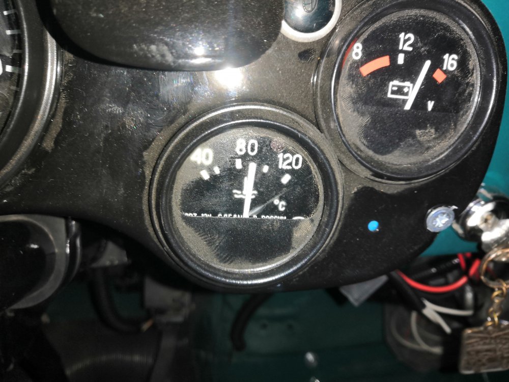

трезвый 407 Жалоба Опубликовано: 25 января 2021 И так! Вчера объезжали жеребца, несколько кругов возле гаража. В результате : 1) Впереди иногда возникает скрежет; 2)Время от времени стучит где то сзади; 3) Рабочая температура около сотни; 4) Авто не глохнет)))) По п. 1 думаю о крыльчатке с диффузором, надо будет глянуть. По п. 2 подозрение на кардан об бак. Хвостовик имеет люфт, надо подтянуть. По п. 3. В гараже плюс 10, прогрелся до сотни с закрытыми жалюзями минуты за 3-4. Потом держалась в районе сотни. Нормальная это температура? Давление масла с 5 на холодном снизилось до 1,5 на гор и холостых. Проводку собрал полность новую. Думаю не правильно подключил возбуждение гены, поэтому при выключении зажигания плюс остаётся и мотор работает. А может движок дизелем стал??? Буду признателен, если кто-то просто скажет как за питать и выстроить цепь между лампочкой зарядки и клемой (папа) генератора. Цитата Поделиться сообщением Ссылка на сообщение Поделиться на других сайтах
БИМ 887 Жалоба Опубликовано: 26 января 2021 Температуру смотри сканером, очень точный датчик у ЭСУД. 12 часов назад, трезвый сказал: выстроить цепь между лампочкой зарядки и клемой (папа) генератора. Повтори заводскую схему. Цитата Поделиться сообщением Ссылка на сообщение Поделиться на других сайтах
