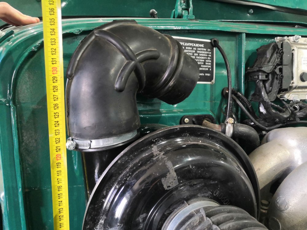

трезвый 407 Жалоба Опубликовано: 10 апреля 2021 Шноркель решил не делать. Так как глубже 125 см нырять не планировал))) Проект_03-28(4)_Full_HD_1080p.mp4 Цитата Поделиться сообщением Ссылка на сообщение Поделиться на других сайтах
Антон 1 239 Жалоба Опубликовано: 14 апреля 2021 конечно.....какие там погружения с подкапотным расположением ЭБУ)))))) его и так зальет без проблем))))) ЭБУ защищай срочно!!! Цитата Поделиться сообщением Ссылка на сообщение Поделиться на других сайтах

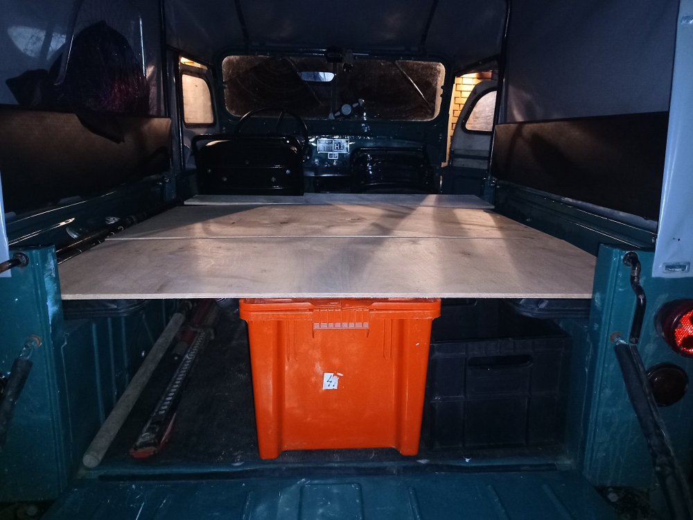

трезвый 407 Жалоба Опубликовано: 25 апреля 2022 Готовлюсь к Нижегородским дебрям. Делаю спальник))) 1 Цитата Поделиться сообщением Ссылка на сообщение Поделиться на других сайтах

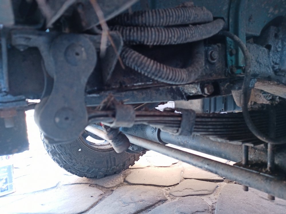

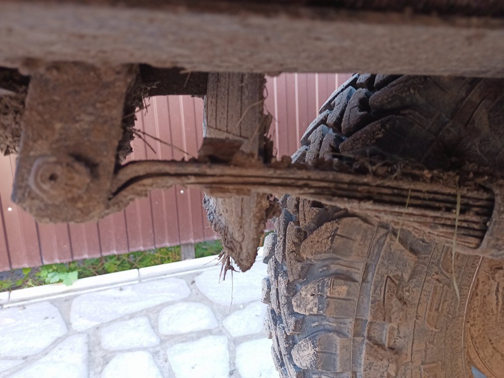

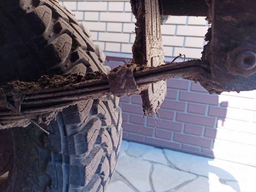

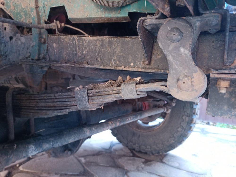

трезвый 407 Жалоба Опубликовано: 25 апреля 2022 После года жесткой эксплуатации, Газик просит заботы. Покосился на одну сторону, левую. Напомню, в передней части рамы лонжероны на разном уровне. И под левую рессору я подкладывал проставку 2см. Все было ровно, сейчас завалился. Рессоры по левой стороне выглядят странно, просели? При этом серьга не сильно назад ушла. Цитата Поделиться сообщением Ссылка на сообщение Поделиться на других сайтах
Антон 1 239 Жалоба Опубликовано: 4 мая 2022 кстати, у меня оба Газика налево косятся.....у Буханок это тоже извечная закономерность... Цитата Поделиться сообщением Ссылка на сообщение Поделиться на других сайтах
трезвый 407 Жалоба Опубликовано: 4 мая 2022 1 час назад, Антон сказал: кстати, у меня оба Газика налево косятся.....у Буханок это тоже извечная закономерность... Не выдерживают вес водителя)))) 1 Цитата Поделиться сообщением Ссылка на сообщение Поделиться на других сайтах
ВладимирВ 3 364 Жалоба Опубликовано: 4 мая 2022 да, тоже заметил. Аккумулятор и запаска, помимо водителя немало весят.... Цитата Поделиться сообщением Ссылка на сообщение Поделиться на других сайтах
Антон 1 239 Жалоба Опубликовано: 5 мая 2022 8 часов назад, ВладимирВ сказал: да, тоже заметил. Аккумулятор и запаска, помимо водителя немало весят.... +бак основной +стартер +рулевое весь механизм 1 Цитата Поделиться сообщением Ссылка на сообщение Поделиться на других сайтах
Eger12 23 Жалоба Опубликовано: 9 мая 2022 Да нет ,это просто рессоры родные слабые + s образное скручивание Цитата Поделиться сообщением Ссылка на сообщение Поделиться на других сайтах
трезвый 407 Жалоба Опубликовано: 9 мая 2022 3 часа назад, Eger12 сказал: Да нет ,это просто рессоры родные слабые + s образное скручивание И на них не плохо козлит))) Я вспомнил ещё, с права у меня нет амортизатора (отломил крепление и все ни как), может тоже играет роль.... Цитата Поделиться сообщением Ссылка на сообщение Поделиться на других сайтах
Eger12 23 Жалоба Опубликовано: 10 мая 2022 У меня на родных рессорах,сильно рыскал,и на левый бок кособочил перед. Потом я левый пакет сломал в лесу,новых месяц искал не нашел. Переварил задние оси передних рессор и поставил от 469. Машинка выровнялась ,и перестала рыскать по дороге,управляемость стала супер. ( Демфер стоял и на старых тоже), колеса большие а рессорки узкие(родные), в этом и была причина. Цитата Поделиться сообщением Ссылка на сообщение Поделиться на других сайтах
