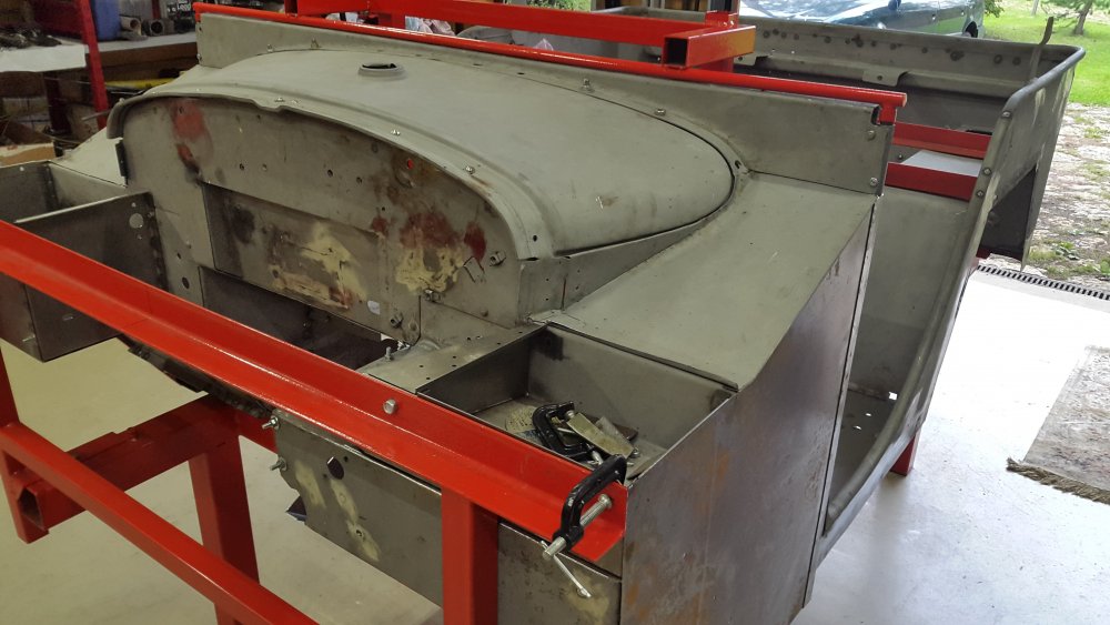

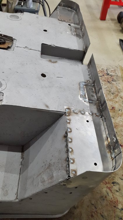

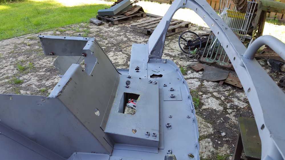

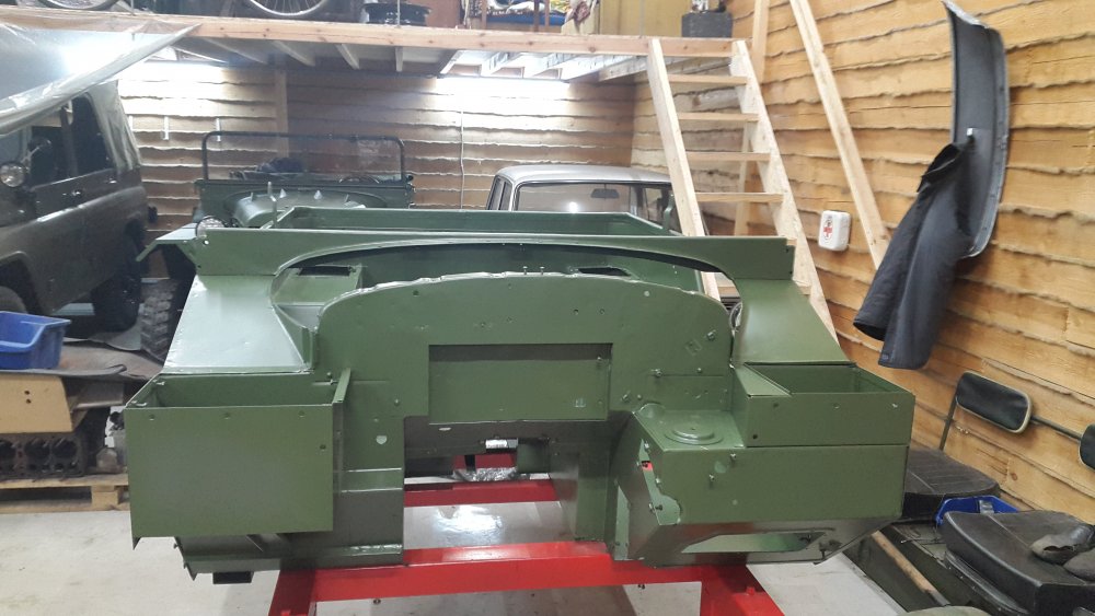

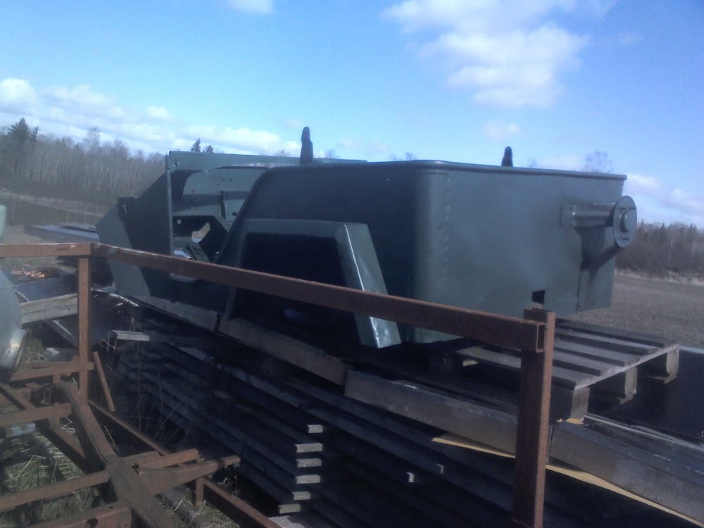

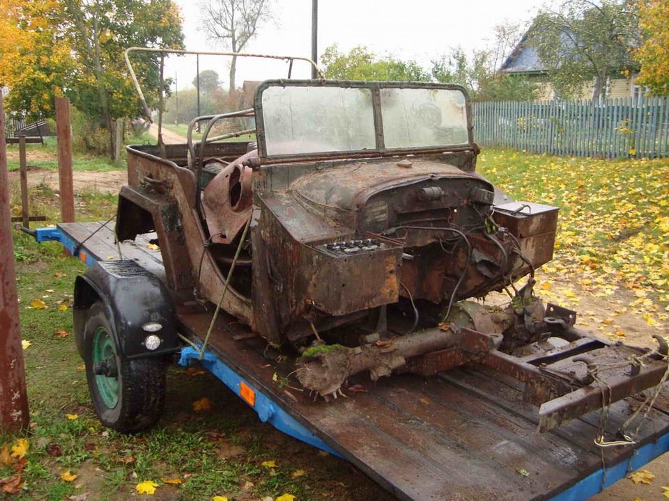

Приветствую всех, кто имеет отношение к машине ГАЗ 67. Постараюсь выложить небольшой отчет о сборке моей машины.  Желание собрать пришло после  прочтения тем и знакомства с уважаемым одноклубником Игорем ( стакан).  На сегодня  имеем кузов на 2/3 оригинал и почти отремонтированную раму.
Поделиться сообщением
Ссылка на сообщение
Поделиться на других сайтах

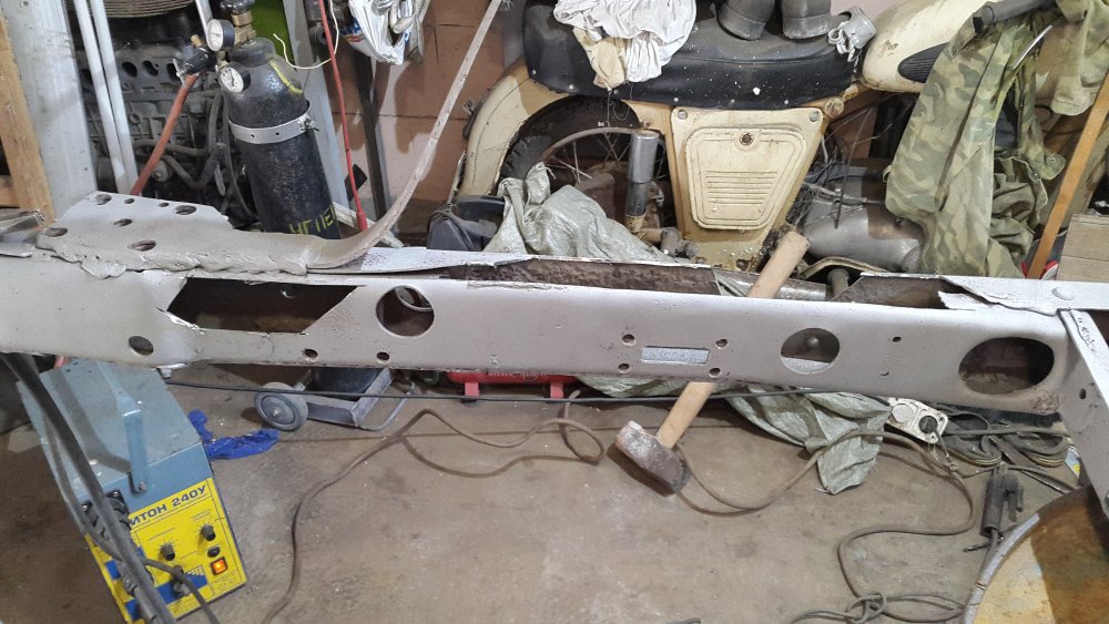

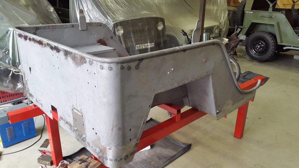

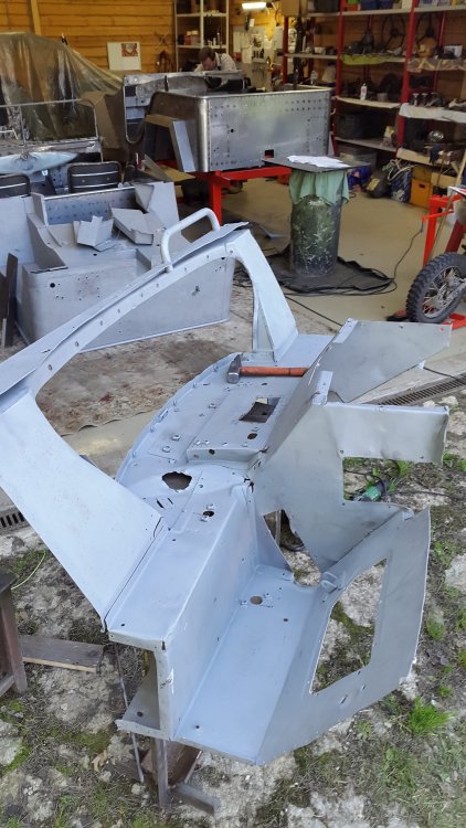

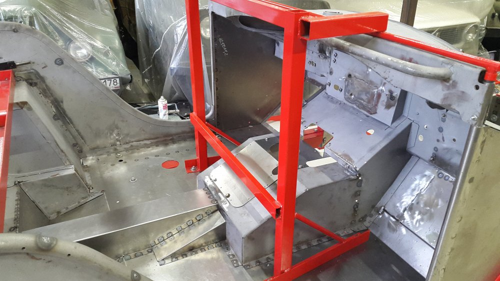

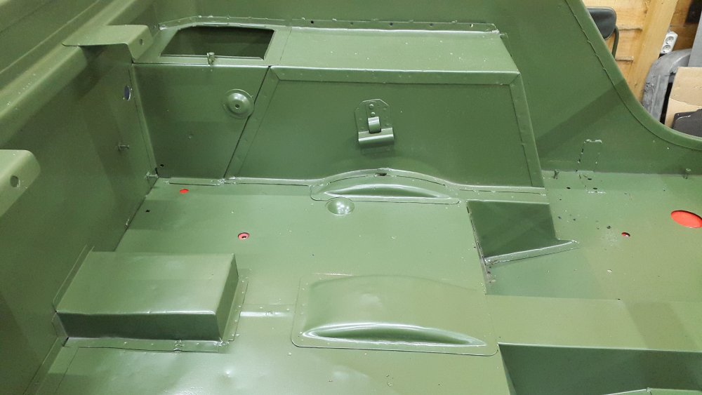

Сначала кузов.
Изменено пользователем cubic
Ссылка на сообщение

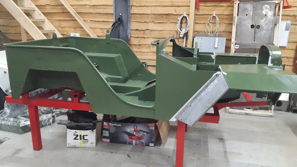

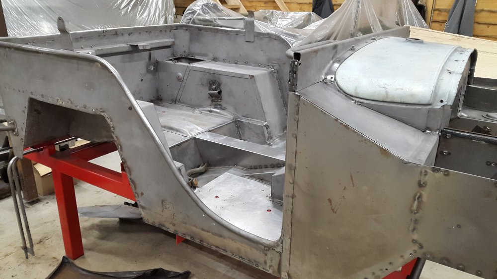

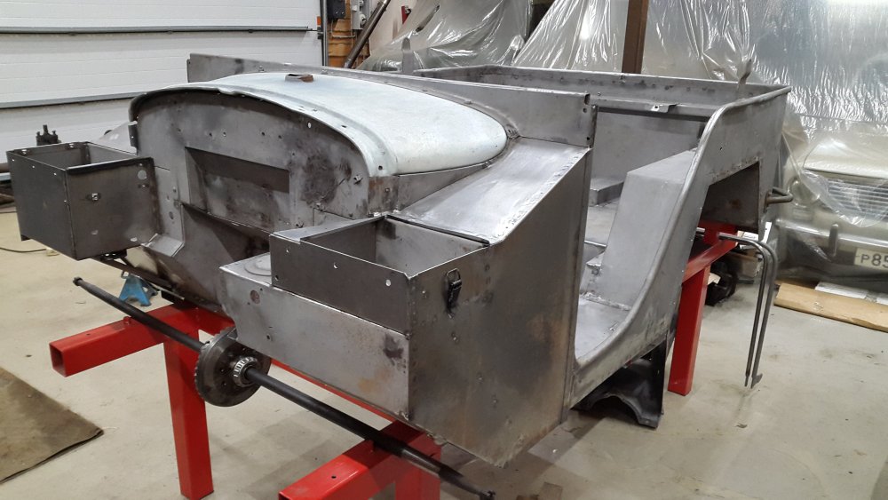

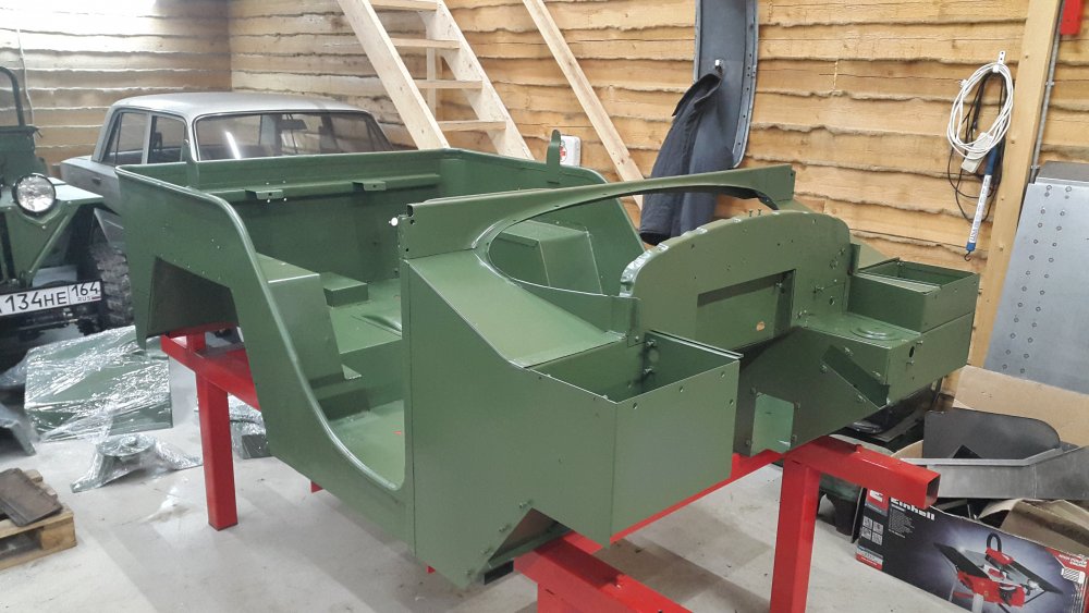

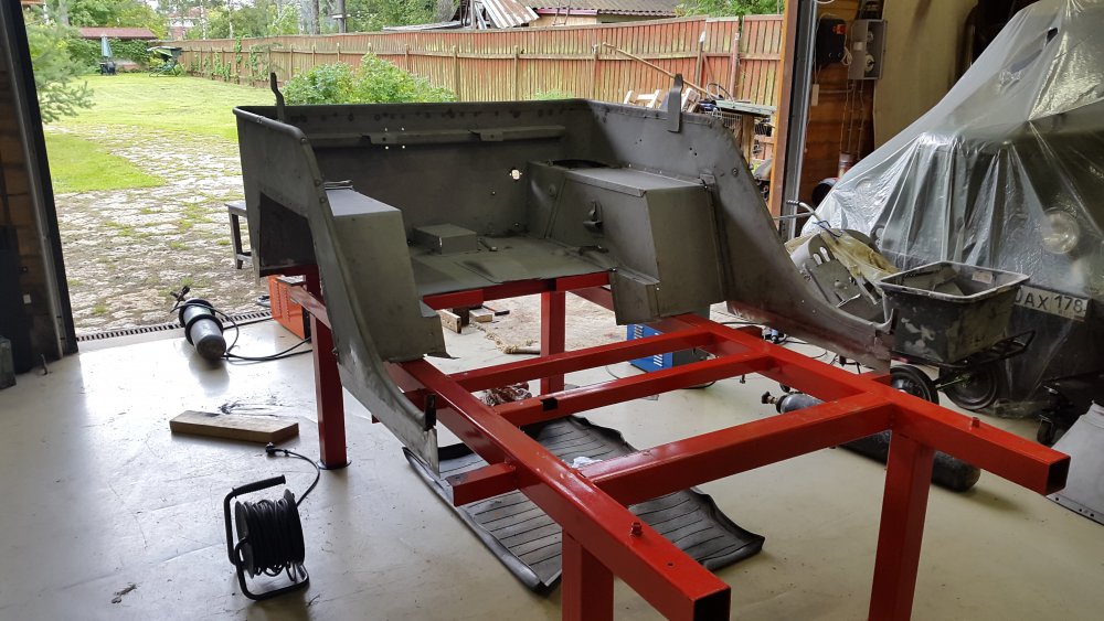

Кузов собрал у Игоря, дальше посмотрим. Может окончательно тут и дособираем.

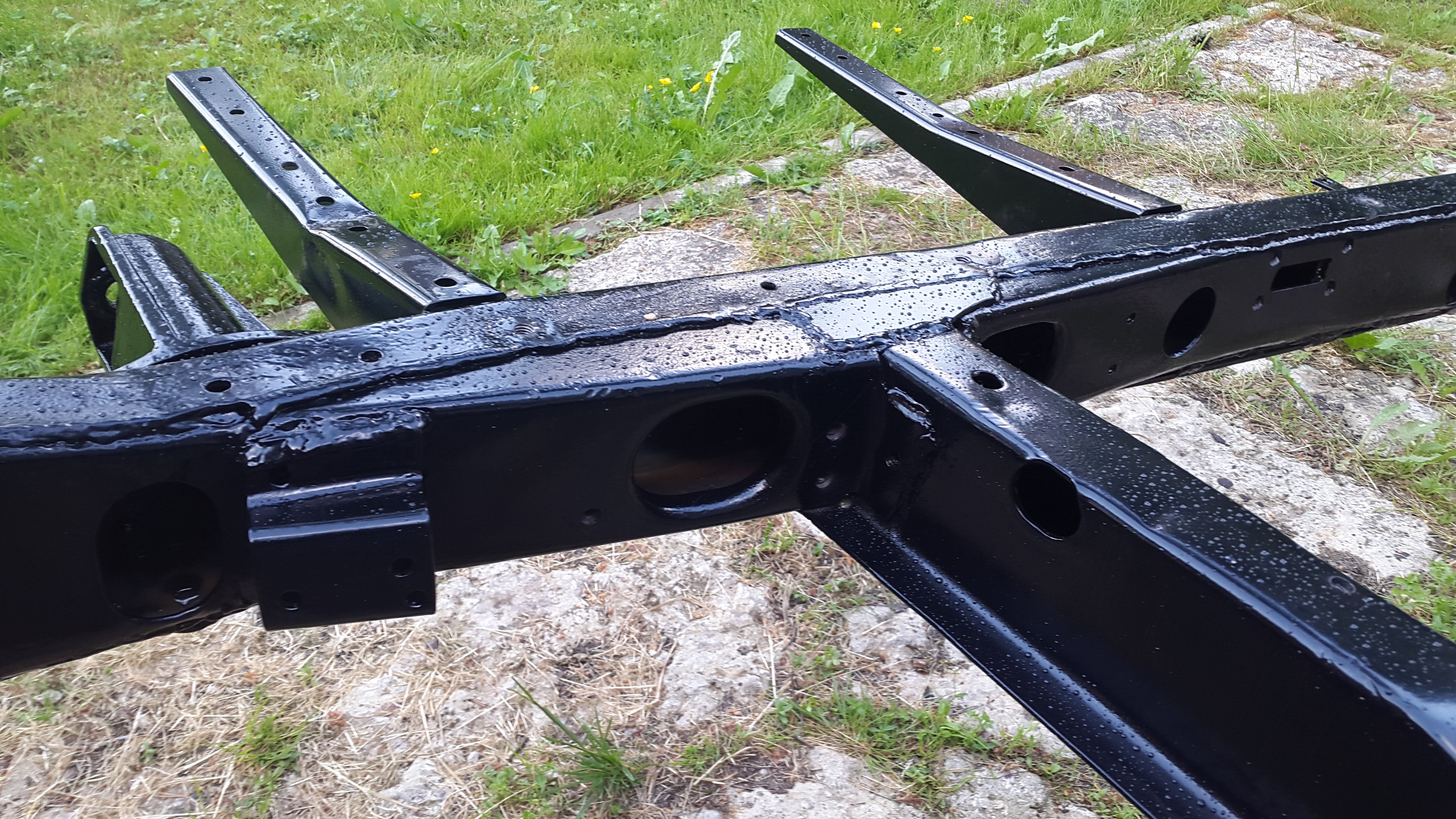

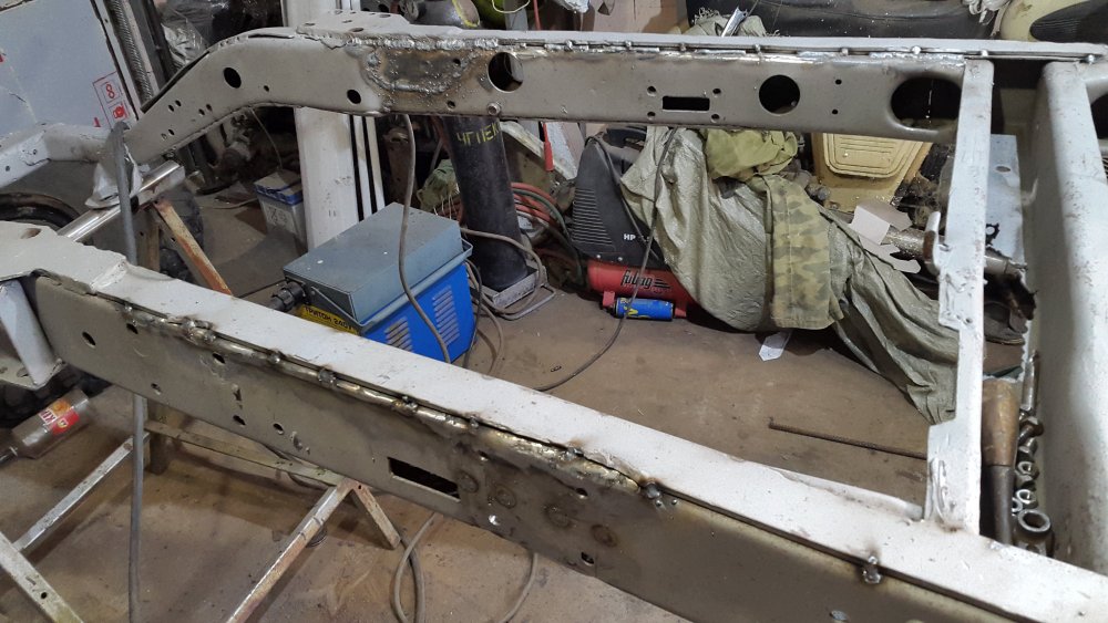

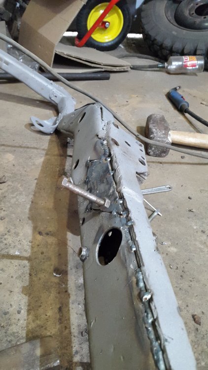

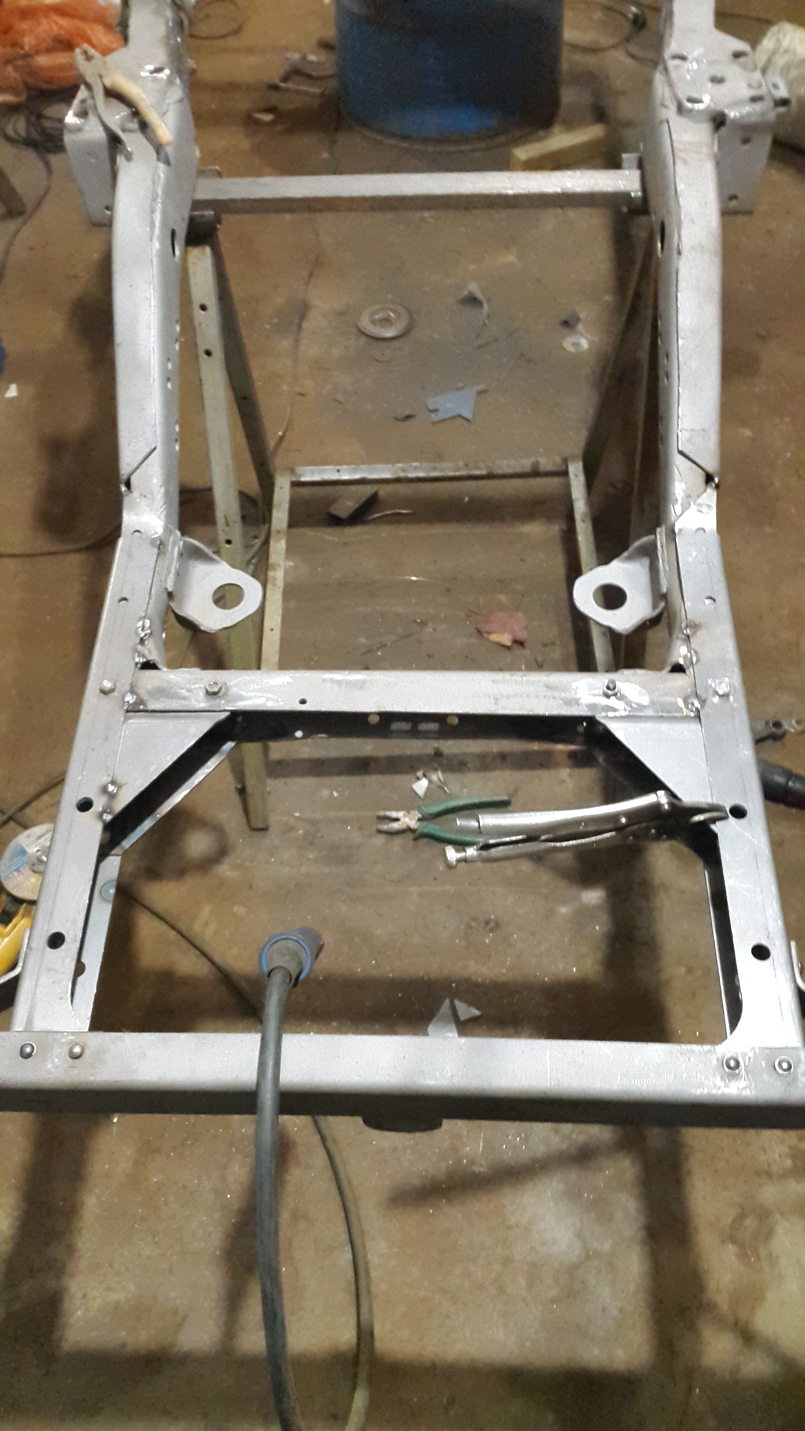

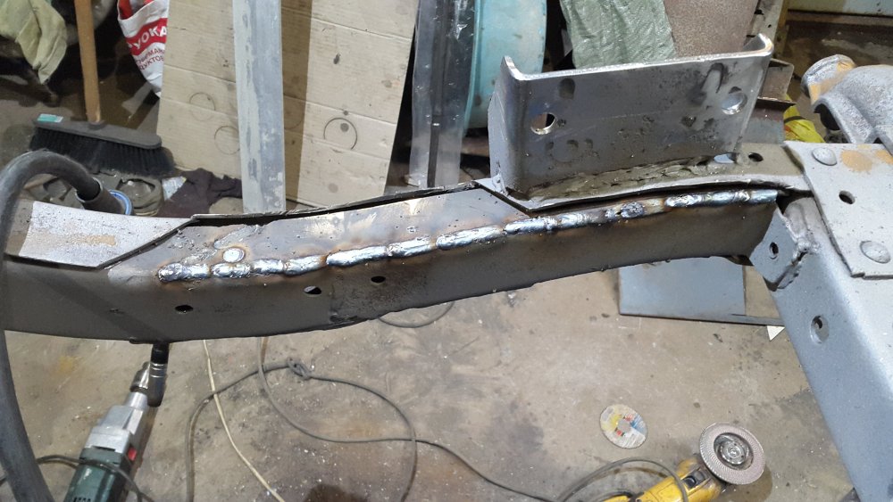

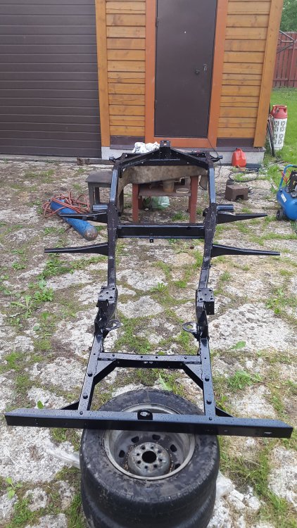

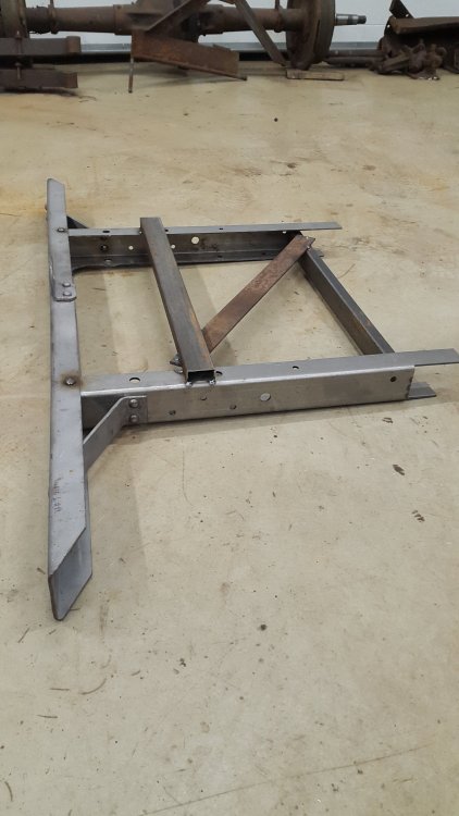

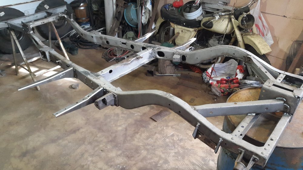

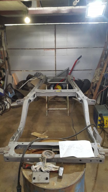

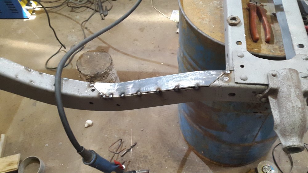

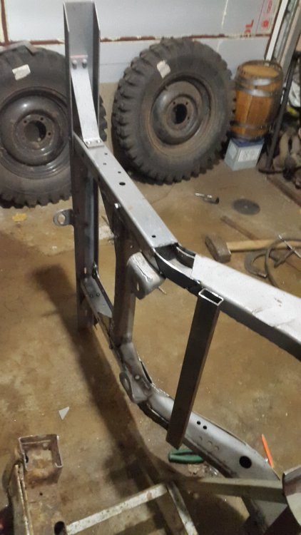

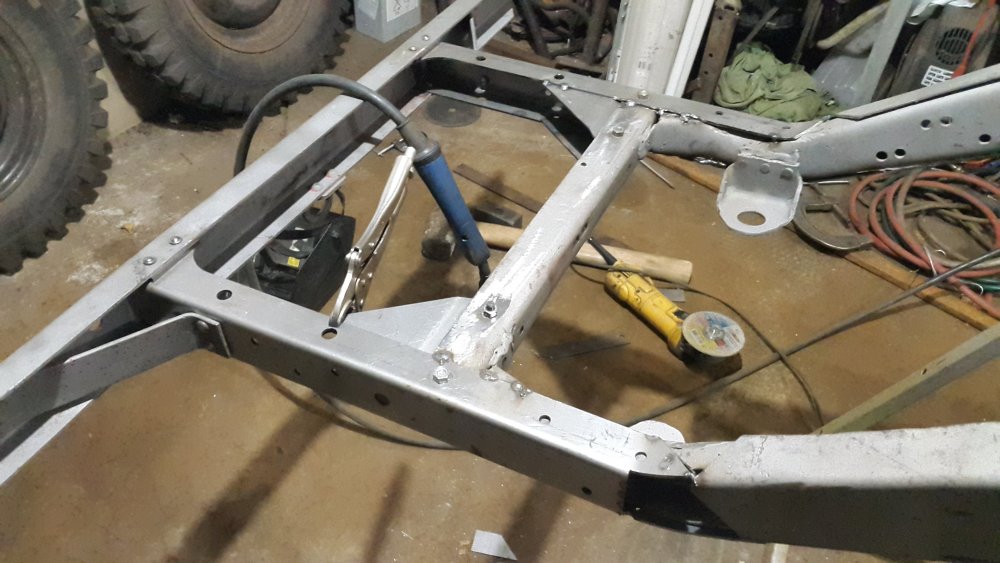

Из трех рам выбрали самую хорошую. За полгода во время выходных поездок в деревню почти доделал. Работы с ней оказалось много.spacer.png
Ссылка на сообщение

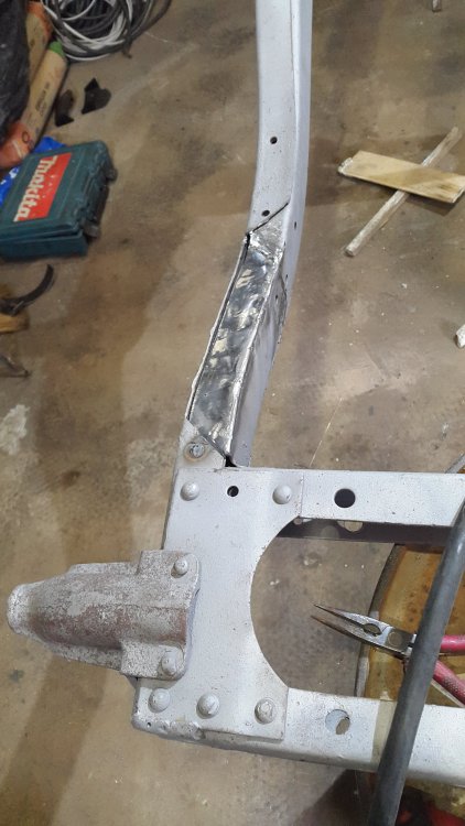

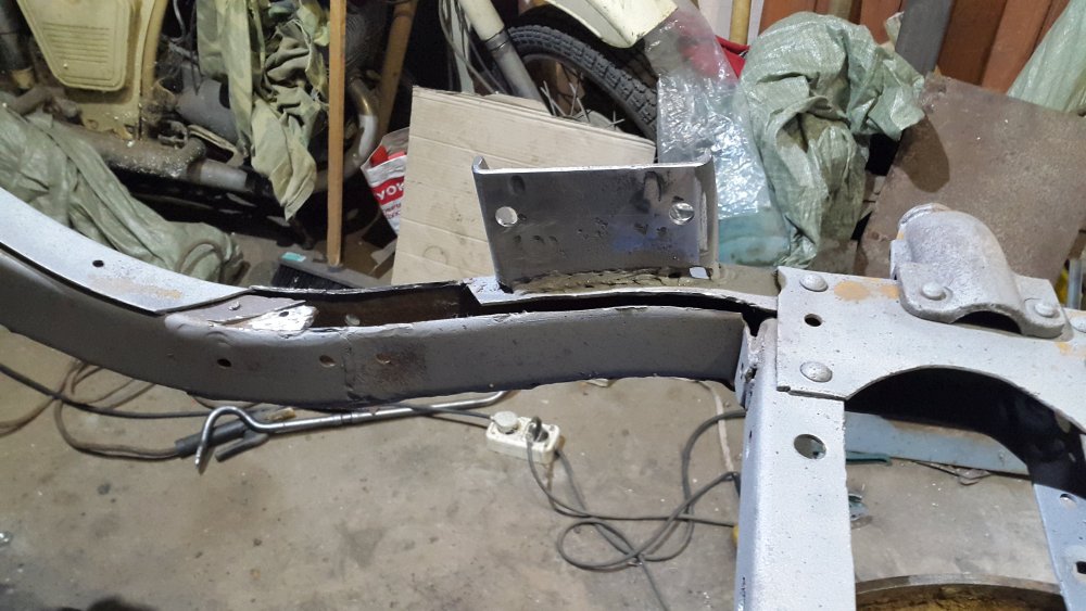

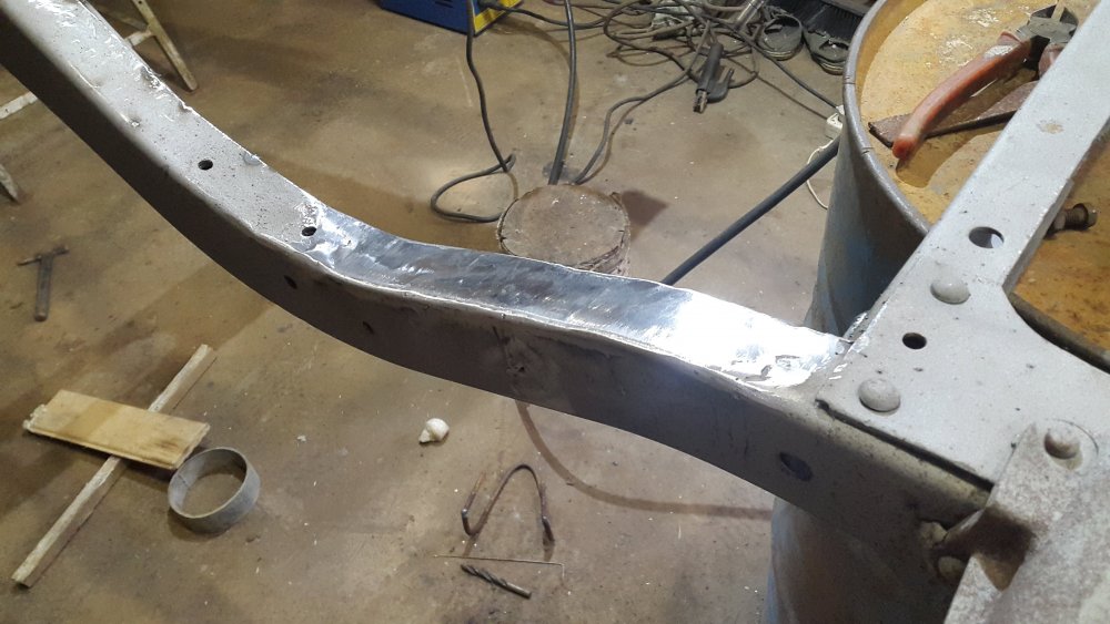

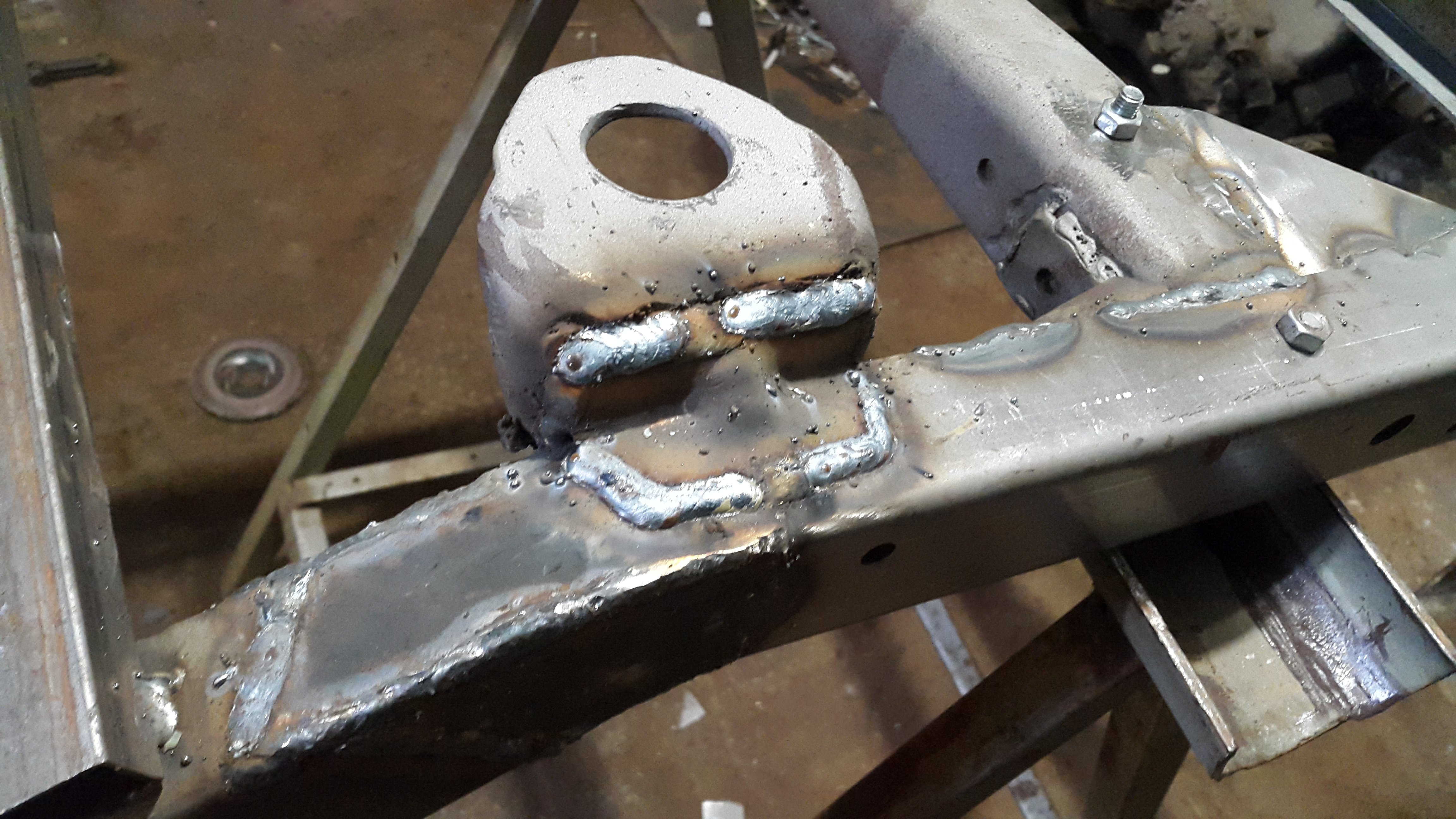

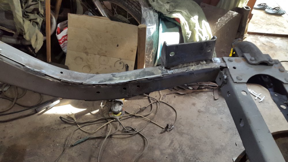

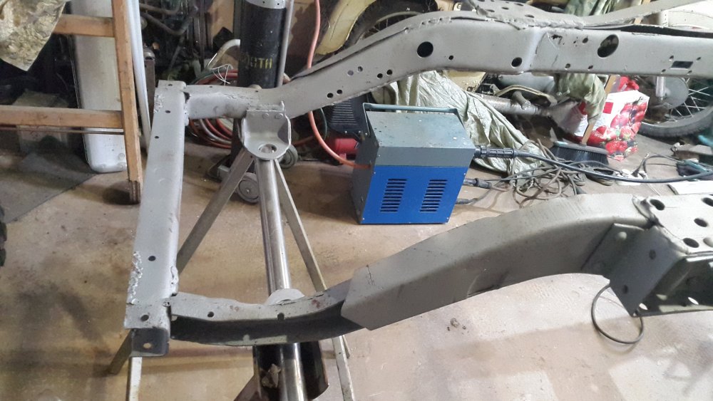

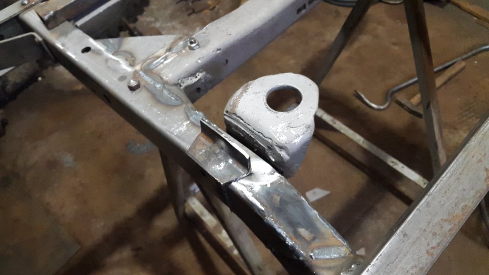

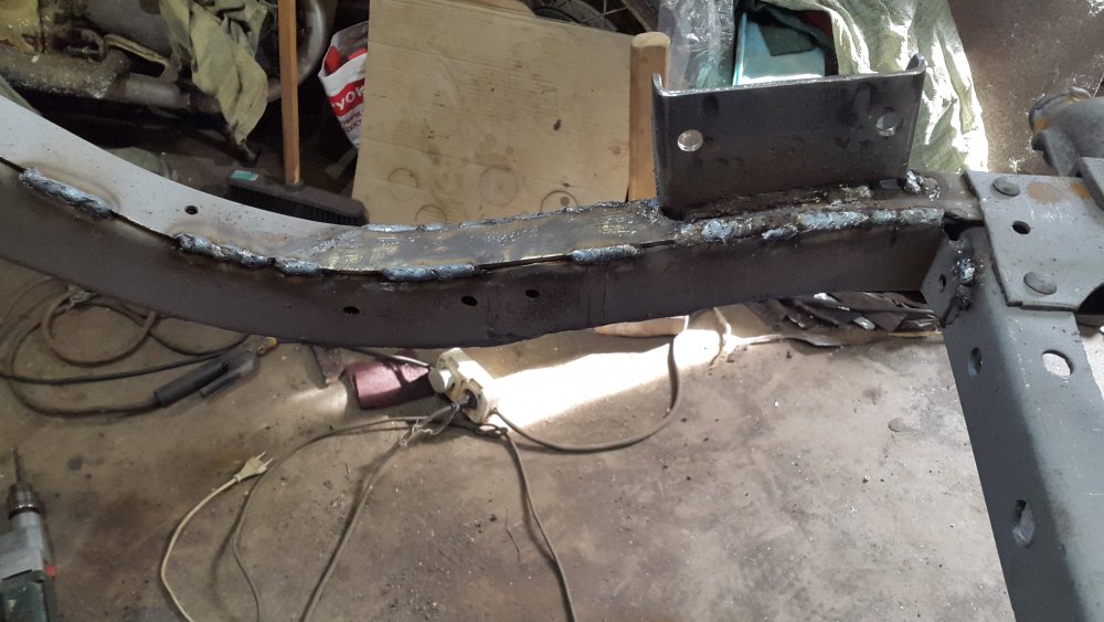

Передняя часть рамы была заколхожена и неремонтопригодна. Купил у Region-73 новодельные детали и приварил. Стыковал в месте приварки кронштейна переднего амортизатора, думаю это самое правильное место, идет перекрытие швов. Гнилое железо по раме старался максимально вырезать и восстанавливать.  Там где заплаты и трещины , вставлял во внутрь пластины усилители.
Ссылка на сообщение

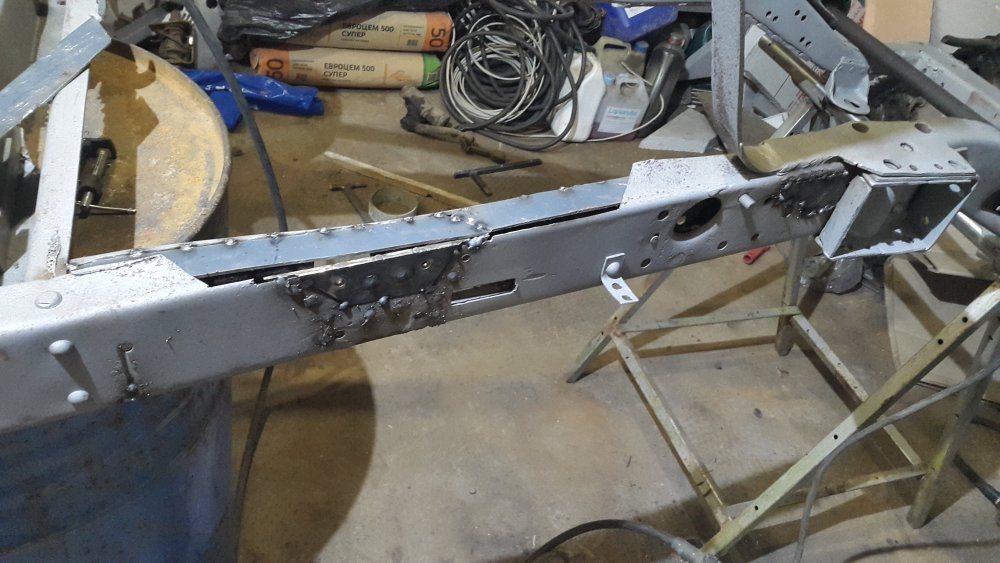

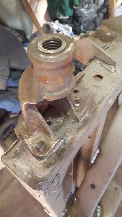

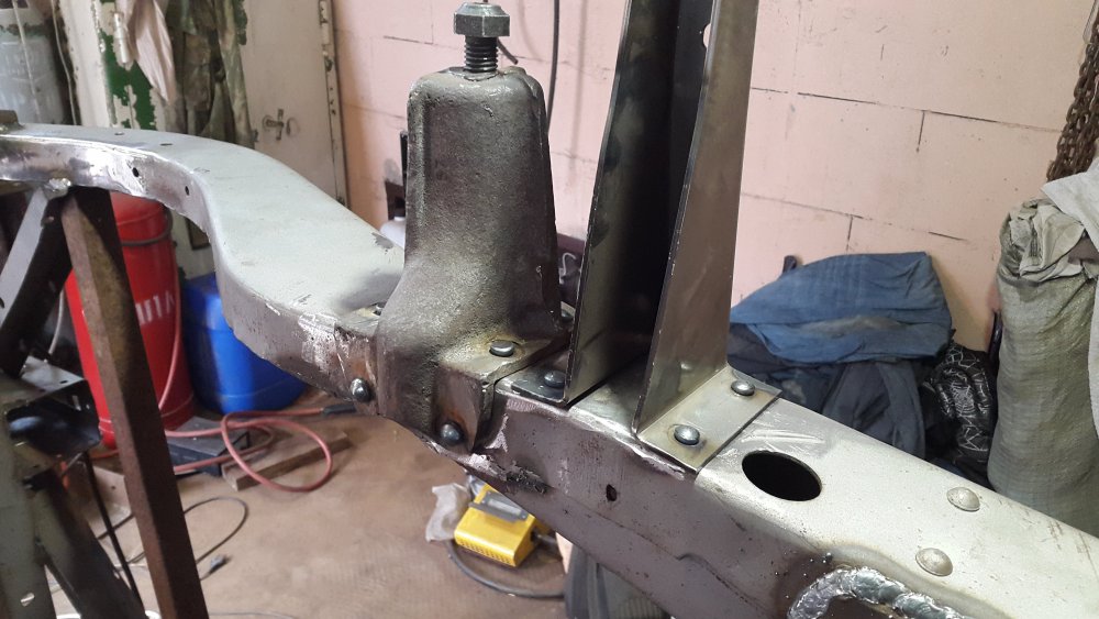

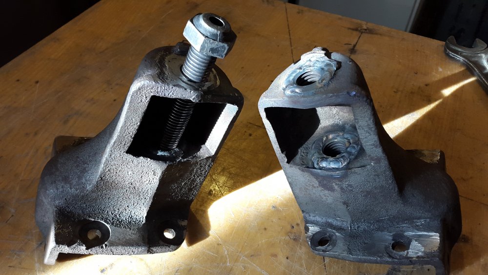

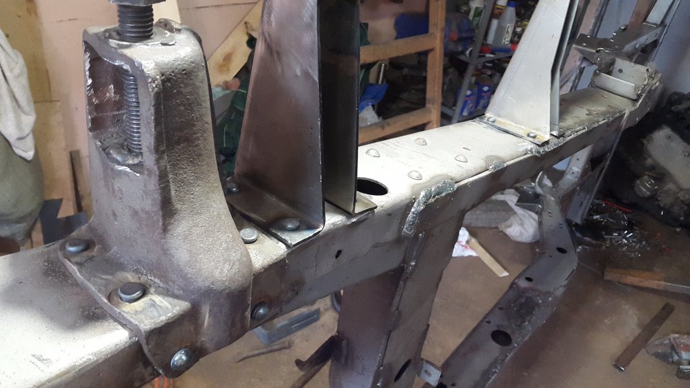

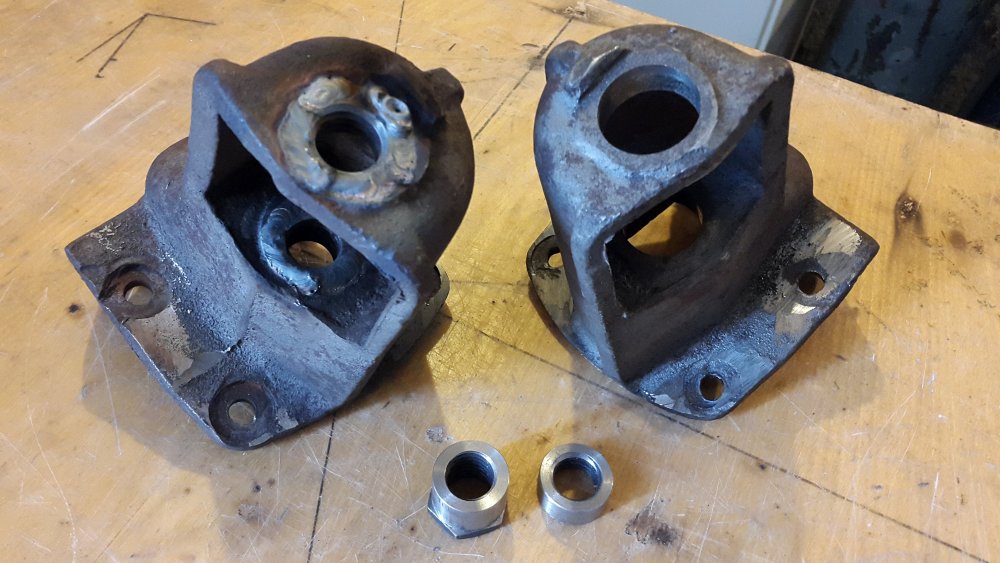

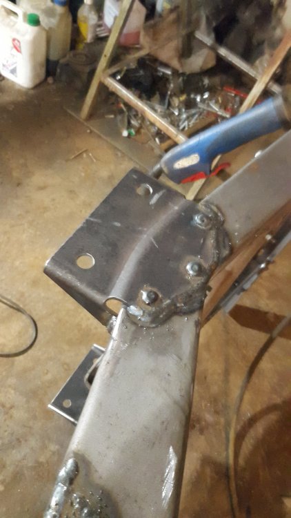

Кронштейны рессор ,по началу, не планировал снимать но состояние резьбы растроило,снял. С задними просто , вынул втулки ,выточил новые и запресовал. С передними пришлось повозиться,отдать на завод чтобы отверстия сделали. Втулки точил из длинных гаек повышенной прочности,каленых. Приварил тигом  специальной присадкой для чугуна.

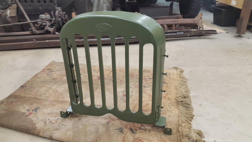

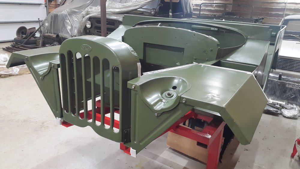

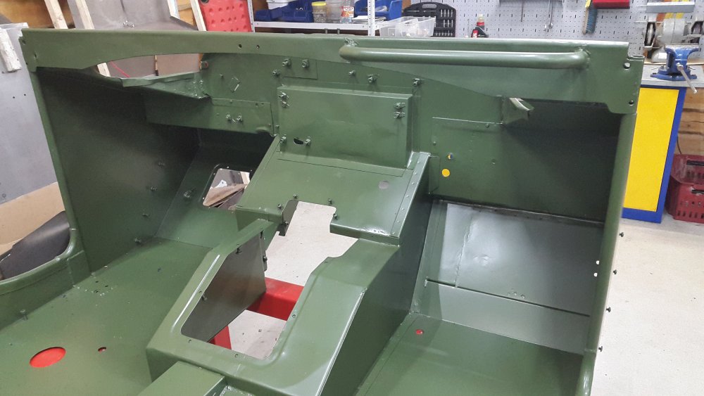

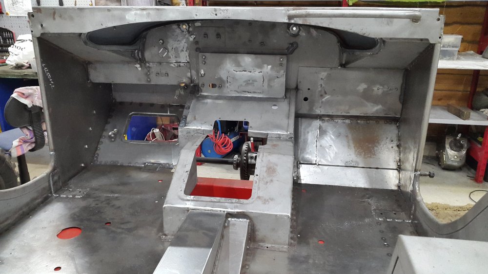

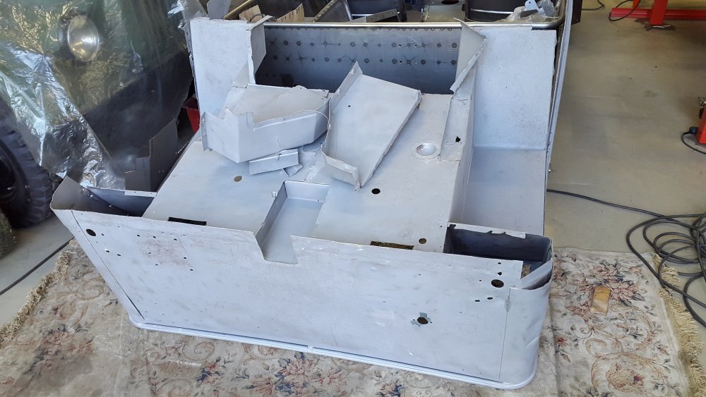

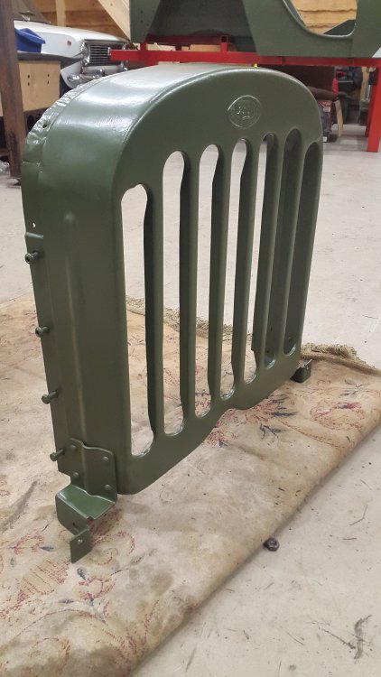

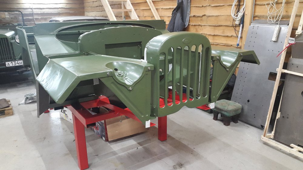

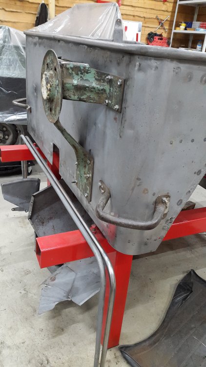

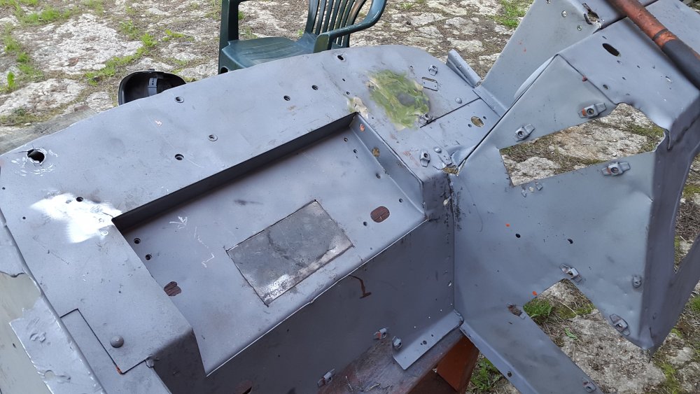

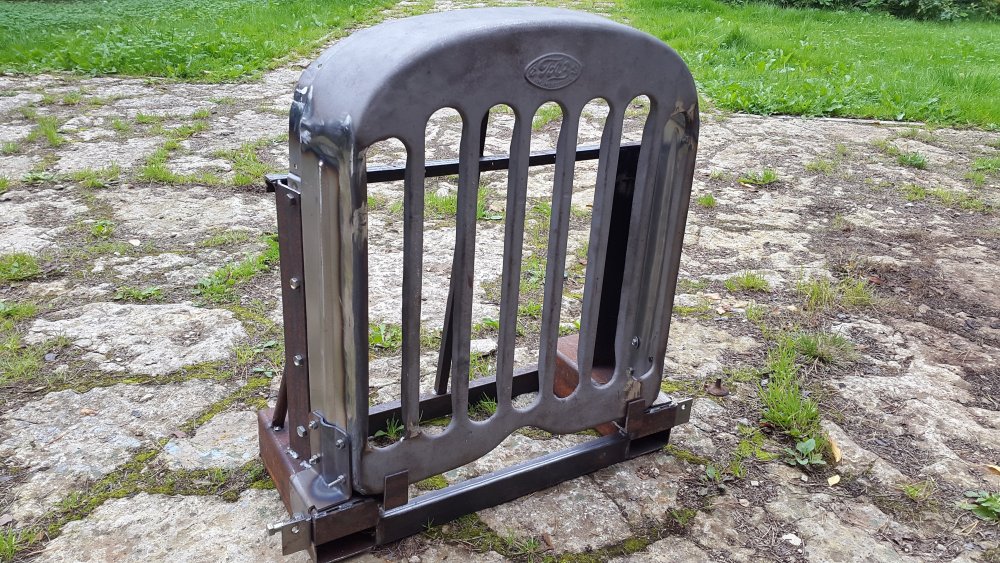

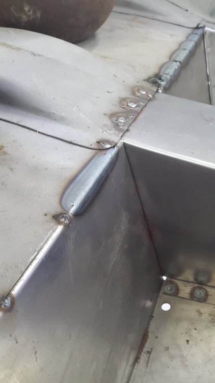

Этот кузов получился намного ближе к оригиналу, чем мой. У Ромы из новодельных деталей получилось совсем немного - пол и детали передка. А борта, крылья, труба-усилитель, и прочие мелочи - оригинальные сохранены. Особенно интересна реставрация передней решетки - для нее специально сделали оснастку.
Ссылка на сообщение

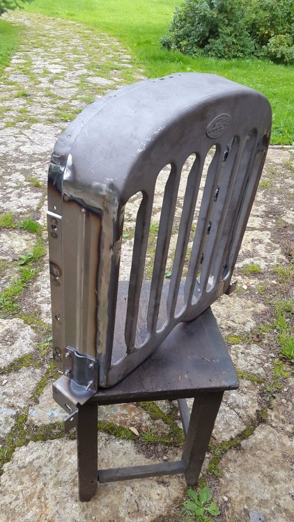

Добавлю по решетке.

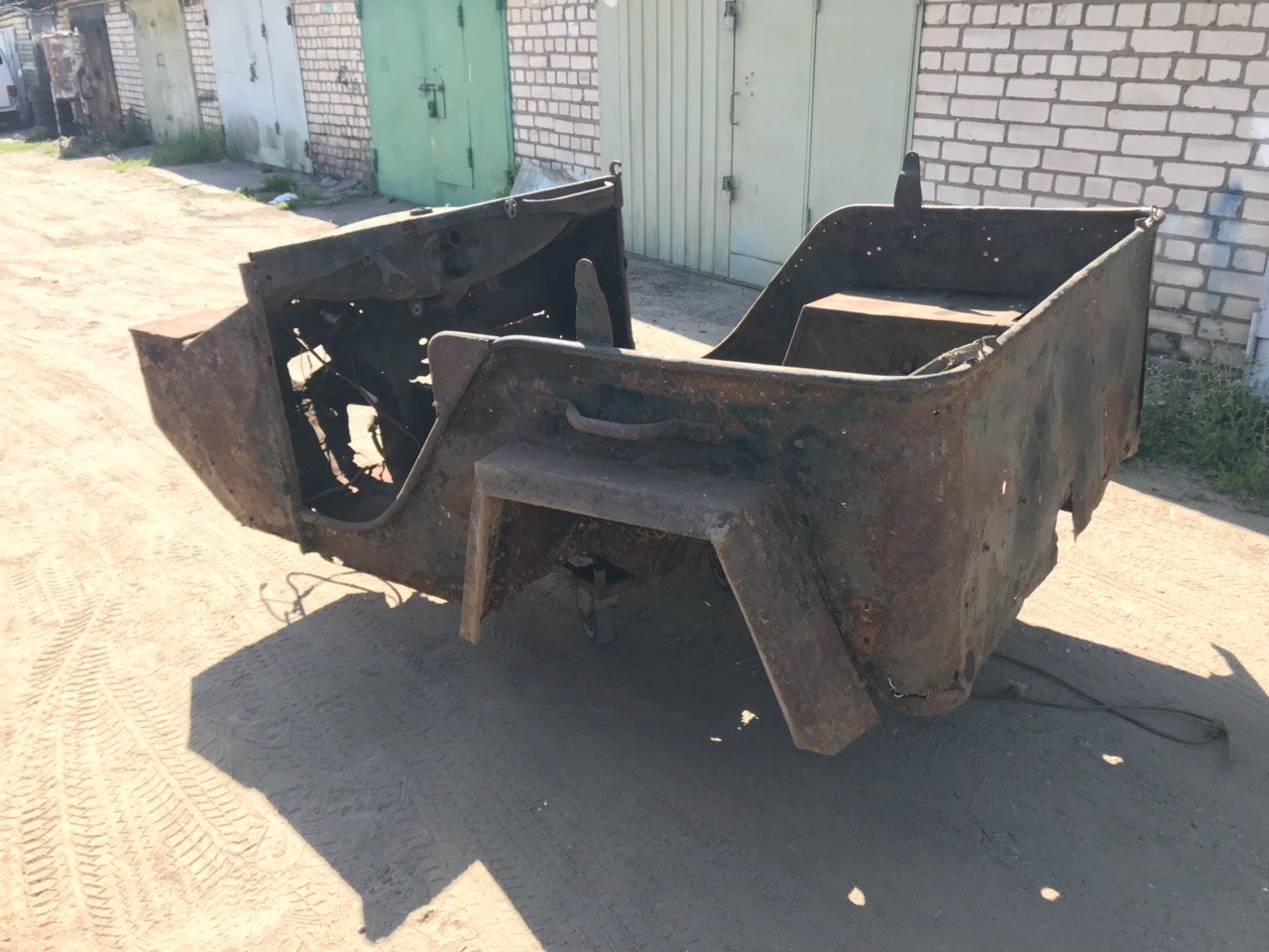

Вот один из не многих уцелевших кузовов от 67. Не потрошу его пока

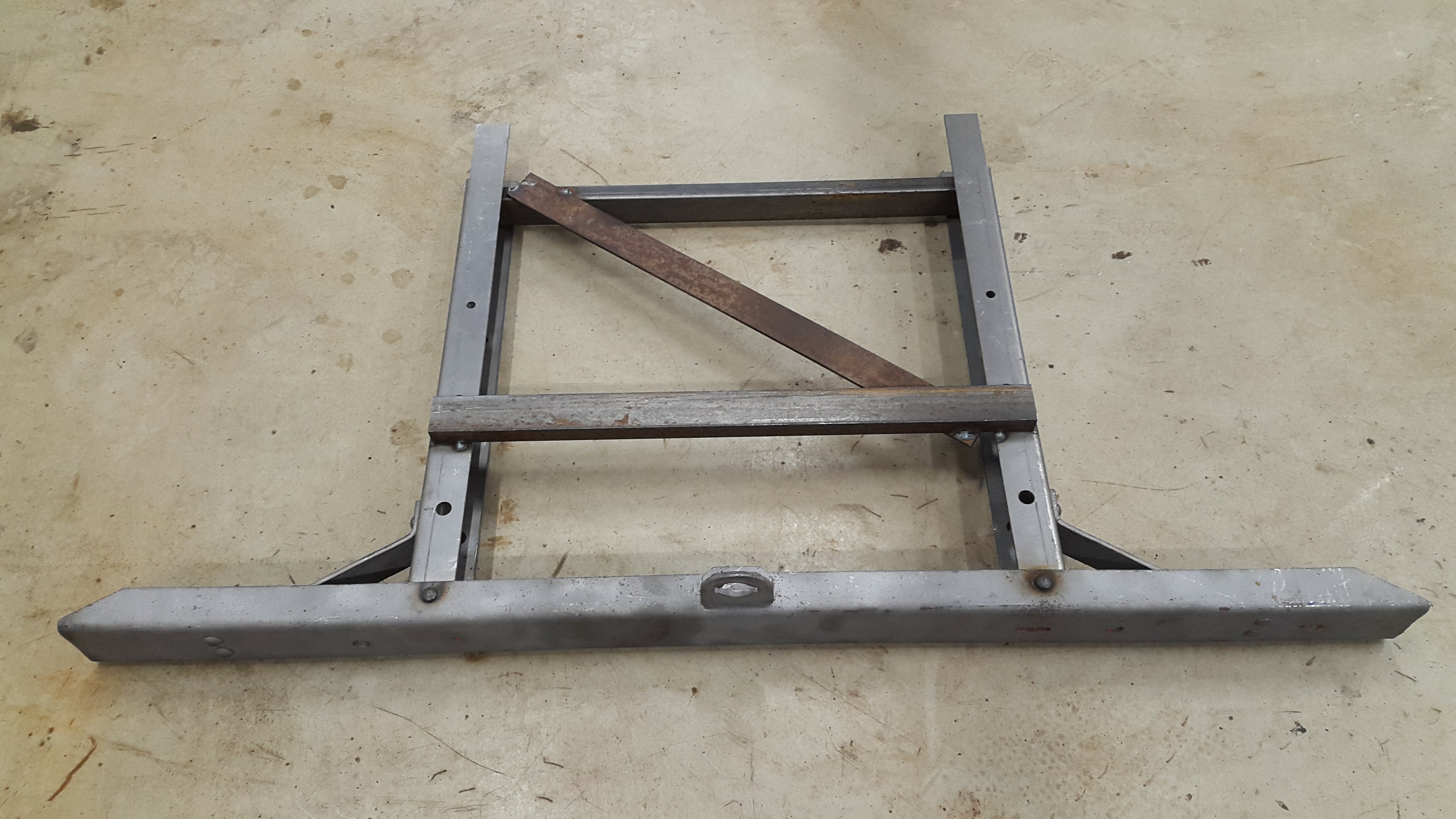

Урвал полтора дня на раму. Закончил с клепкой! Для фаркопа железо приварил и кроны подножек теперь на месте.:alcoholic:
