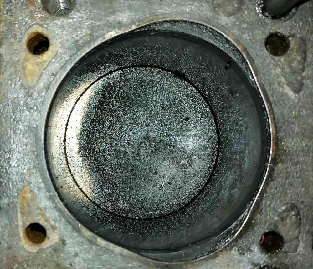

Сергей Ш 179 Жалоба Опубликовано: 1 сентября 2020 29 минут назад, Федот68 сказал: Отмытые добела участки 4, а особенно - 3 поршня - чем? Клапана и камера сгорания - тоже подозрительно чистые , особенно в 3 цилиндре... Промеряй выступание гильз над плоскостью блока. Должно быть в диапазоне 5-15соток. Приложил линейку 0.10 щуп еле пролазит больше измерить не чем. Цитата Поделиться сообщением Ссылка на сообщение Поделиться на других сайтах

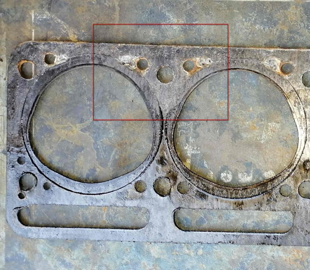

gazonchik 1969 198 Жалоба Опубликовано: 1 сентября 2020 (изменено) оттиск от выступания гильз - чёткий(по всей окружности) смотри. Изменено 1 сентября 2020 пользователем gazonchik 1969 Цитата Поделиться сообщением Ссылка на сообщение Поделиться на других сайтах
gazonchik 1969 198 Жалоба Опубликовано: 1 сентября 2020 ржавый след , водяная - цилиндр (в 3ем) в месте - неоттиснутом. виден? Цитата Поделиться сообщением Ссылка на сообщение Поделиться на других сайтах
Сергей Ш 179 Жалоба Опубликовано: 1 сентября 2020 9 минут назад, gazonchik 1969 сказал: ржавый след , водяная - цилиндр (в 3ем) в месте - неоттиснутом. виден? В каком месте не вижу ткните носом Цитата Поделиться сообщением Ссылка на сообщение Поделиться на других сайтах
gazonchik 1969 198 Жалоба Опубликовано: 1 сентября 2020 (изменено) третий горшок(на фото - второй .. слева - направо) на 10 -11 часов. есть оттиск? Изменено 1 сентября 2020 пользователем gazonchik 1969 Цитата Поделиться сообщением Ссылка на сообщение Поделиться на других сайтах
gazonchik 1969 198 Жалоба Опубликовано: 1 сентября 2020 Только что, Сергей Ш сказал: Приложил линейку 0.10 щуп еле пролазит больше измерить не чем. мерять - в 4 местах (крест) Цитата Поделиться сообщением Ссылка на сообщение Поделиться на других сайтах
Сергей Ш 179 Жалоба Опубликовано: 1 сентября 2020 Снял поршни, зазоры в кольцах от 1 мм до 3мм, на 3 цилиндре 0.5 и 1мм, какие брать кольца ремонтные или стандартные поршни на 92.0 в гильзах выработка есть не значительная(промерить не чем). Цитата Поделиться сообщением Ссылка на сообщение Поделиться на других сайтах
gazonchik 1969 198 Жалоба Опубликовано: 1 сентября 2020 четвёртый(на час - два) посмотри внимательно. Цитата Поделиться сообщением Ссылка на сообщение Поделиться на других сайтах
Сергей Ш 179 Жалоба Опубликовано: 1 сентября 2020 (изменено) 6 минут назад, gazonchik 1969 сказал: четвёртый(на час - два) посмотри внимательно. Эти места , есть там оттиск даже ногтем цепляется. Прокладка в окнах деформировалась. Изменено 1 сентября 2020 пользователем Сергей Ш Цитата Поделиться сообщением Ссылка на сообщение Поделиться на других сайтах

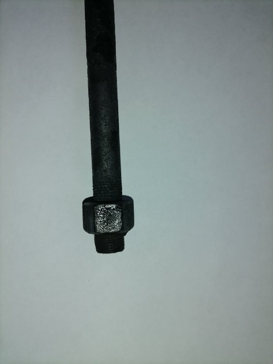

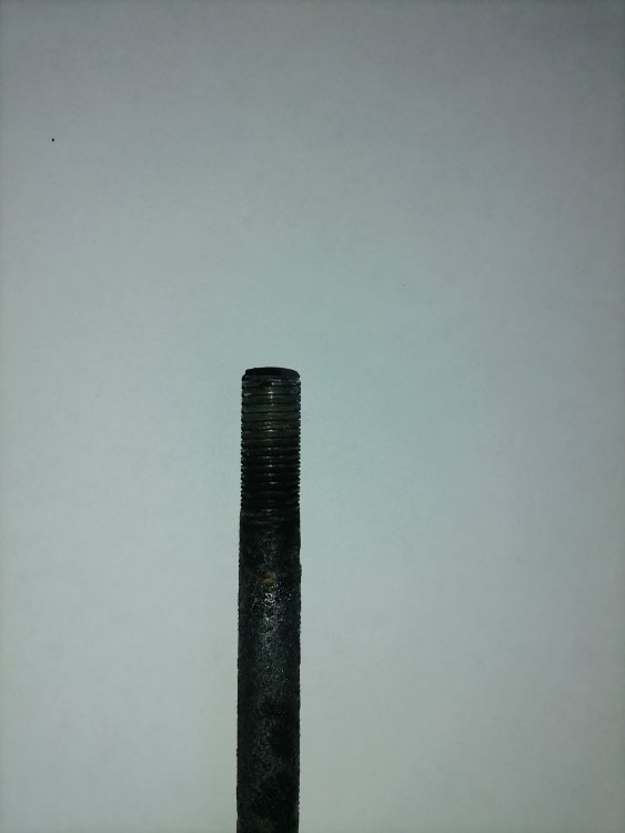

Федот68 4 338 Жалоба Опубликовано: 1 сентября 2020 (изменено) 3 часа назад, Сергей Ш сказал: Приложил линейку 0.10 щуп еле пролазит больше измерить не чем. А боьше ничем мерить и не надо. И у 3-4 гильз с противоположной от толкателей стороны тоже? Кстати. А почему шпилька в этом месте выкручена? Гайка закисла?? И работала шпилька не как положено - до упора закручена в блок, усилие затяжки по мелкой резьбе - а тянула " блоковой" резьбой?? Мож тут собака порылась?? Изменено 1 сентября 2020 пользователем Федот68 1 Цитата Поделиться сообщением Ссылка на сообщение Поделиться на других сайтах
Федот68 4 338 Жалоба Опубликовано: 1 сентября 2020 3 часа назад, Сергей Ш сказал: Снял поршни, зазоры в кольцах от 1 мм до 3мм, на 3 цилиндре 0.5 и 1мм, какие брать кольца ремонтные или стандартные поршни на 92.0 в гильзах выработка есть не значительная(промерить не чем). Мерить у тебя есть чем. Кольцом. Донцем поршня выравниваешь кольцо. А щупами меряешь зазор. В трех- четырех точках хода колец по высоте. Изменение зазора / пи (3,14) это и будет размер "бочки". По диаметру. Но если вверху буртик "пальцем не цепляется" то и особо незачем морочиться с этими замерами. Кольца бери номинал . Зазор перед установкой по самому "узкому" месту цилиндра припилить не забудь ( я делаю 0,7- 1,0мм обычно) Цитата Поделиться сообщением Ссылка на сообщение Поделиться на других сайтах

Сергей Ш 179 Жалоба Опубликовано: 2 сентября 2020 6 часов назад, Федот68 сказал: И у 3-4 гильз с противоположной от толкателей стороны тоже? Кстати. А почему шпилька в этом месте выкручена? Гайка закисла?? И работала шпилька не как положено - до упора закручена в блок, усилие затяжки по мелкой резьбе - а тянула " блоковой" резьбой?? Мож тут собака порылась?? С кольцами понял. Нормально шпилька закручена, гайка может и закисла. Цитата Поделиться сообщением Ссылка на сообщение Поделиться на других сайтах
Федот68 4 338 Жалоба Опубликовано: 2 сентября 2020 Да. по шпилькам моментик : если у тебя умз451 - 99 из 100 и шпильки М11. коль запаса нема - дифсит страшенный ( и гайки) проще при нужде поменять на М12 шпильки.( коих как говна за баней - в каждом УАзо-газеле лабазе) Но. лучше начинать с перерезки на шпильках "блоковой" резьбы с М12 на М11 ( плашку найти не так сложно, как кажется) В ГБЦ при этом полезно разогнать шпилечные отверстия - пройти сверлом Ф13 - 13,5 мм Цитата Поделиться сообщением Ссылка на сообщение Поделиться на других сайтах
