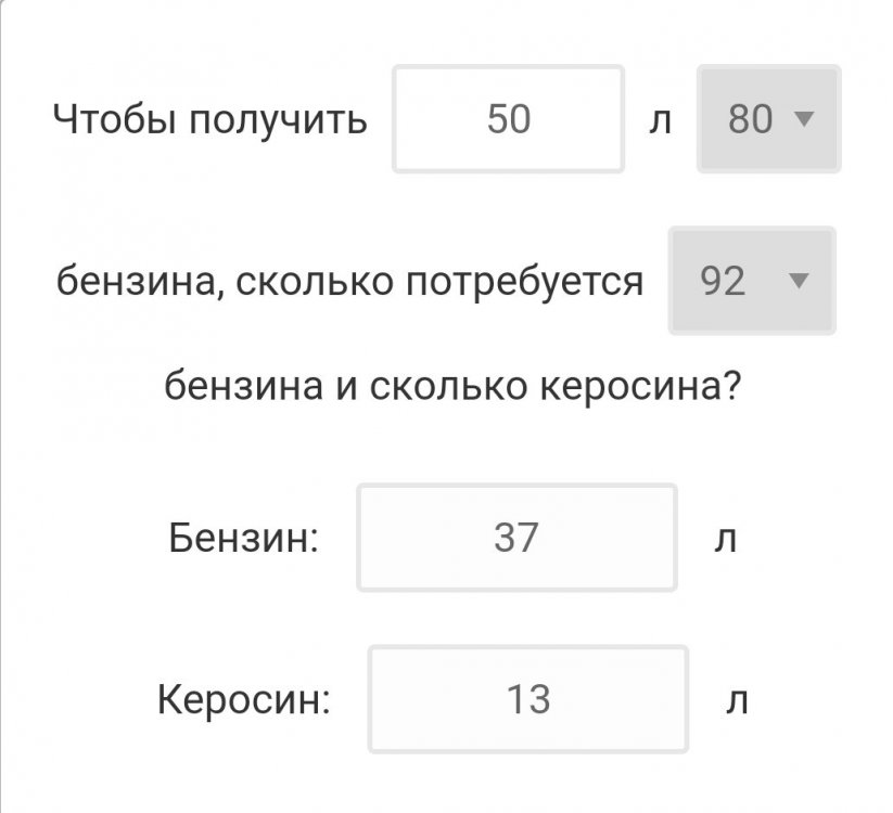

speedoff 3 826 Жалоба Опубликовано: 10 октября 2020 2 часа назад, Илья 11 сказал: Подскажите какой бензин использовать в двигателе победа М-20 если А-80 нет в наличии, 92 пойдет? Слышал что 92 бензин дизелем нужно немного разбавить, подскажите новичку. Цитата Поделиться сообщением Ссылка на сообщение Поделиться на других сайтах
speedoff 3 826 Жалоба Опубликовано: 10 октября 2020 2 часа назад, Илья 11 сказал: Слышал что 92 бензин дизелем нужно немного разбавить, подскажите новичку. Керосином, а не дизелем 1 Цитата Поделиться сообщением Ссылка на сообщение Поделиться на других сайтах

gazonchik 1969 198 Жалоба Опубликовано: 10 октября 2020 (изменено) несгоревший керосин(в .т.ч. - в виде нагара) - в масло(для "повышения" общего ресурса ДВС)) и "это" - ради снижения , ОКТАНОВОГО ЧИСЛА ( Окта́новое число́ — показатель, который характеризует детонационную стойкость топлива, применяемого в двигателях внутреннего сгорания с внешним смесеобразованием ) кто (из особо одарённых) объяснит , пользу снижения - детонационной стойкости??(не путать ,с теплотворностью и скоростью горения) Изменено 10 октября 2020 пользователем gazonchik 1969 1 Цитата Поделиться сообщением Ссылка на сообщение Поделиться на других сайтах
gazonchik 1969 198 Жалоба Опубликовано: 10 октября 2020 (изменено) Только что, Илья 11 сказал: Подскажите какой бензин использовать в двигателе победа М-20 если А-80 нет в наличии, 92 пойдет? Слышал что 92 бензин дизелем нужно немного разбавить, подскажите новичку. так сделай. зажигание - в ранее (до максимальной годности работы двс ) запас октанового числа(превышение над требуемым) СНИМАЕТ ОГРАНИЧЕНИЯ - по детонации(вплоть - до обратки). двигатель - работает ЛУЧШЕ (мощнее , экономичнее)и - совершенно без детонации(повышает ресурс) пы.сы. сам бы , так и приехал - настроил УОЗ (попутно)) однако - кордон закрыт.. на этой стороне - враз , цены ГСМ задрали (на все октаны)) Изменено 10 октября 2020 пользователем gazonchik 1969 1 Цитата Поделиться сообщением Ссылка на сообщение Поделиться на других сайтах
