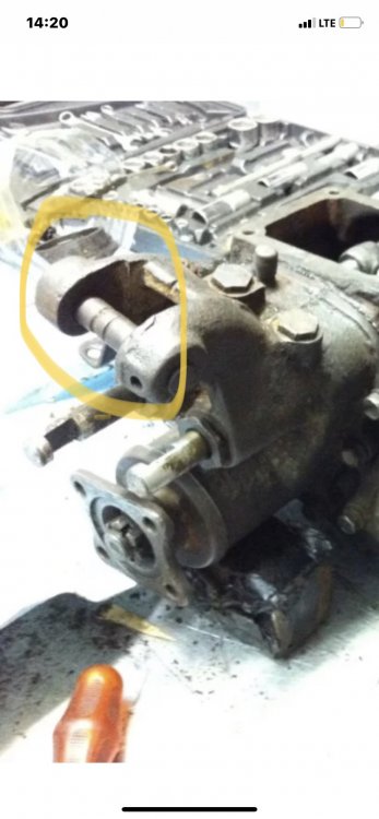

МихаилББ 11 Жалоба Опубликовано: 6 апреля 2021 (изменено) Приезжай, я тебе выточу. Изменено 6 апреля 2021 пользователем МихаилББ 1 Цитата Поделиться сообщением Ссылка на сообщение Поделиться на других сайтах
sasa4x4 284 Жалоба Опубликовано: 6 апреля 2021 6 минут назад, МихаилББ сказал: я тебе выточу И термичка есть? Цитата Поделиться сообщением Ссылка на сообщение Поделиться на других сайтах
Счастливый 4 Жалоба Опубликовано: 6 апреля 2021 Может у кого есть родненький. Очень нужен. Цитата Поделиться сообщением Ссылка на сообщение Поделиться на других сайтах
МихаилББ 11 Жалоба Опубликовано: 7 апреля 2021 Термички нет, только токарный станок. Цитата Поделиться сообщением Ссылка на сообщение Поделиться на других сайтах
Саша Вии 786 Жалоба Опубликовано: 7 апреля 2021 Зачем термичка , если можно выточить деталь из закаленой стали? Цитата Поделиться сообщением Ссылка на сообщение Поделиться на других сайтах
sasa4x4 284 Жалоба Опубликовано: 7 апреля 2021 1 час назад, Саша Вии сказал: если можно выточить деталь Я делал с закалкой и последующей шлифовкой. Пока была возможность. Оригинал не помню какой твердости, не подшипник конечно, но очень крепкий. Цитата Поделиться сообщением Ссылка на сообщение Поделиться на других сайтах
uncle Gena 1 770 Жалоба Опубликовано: 7 апреля 2021 (изменено) Я шкворни к горбатому Запорожцу из гусеничных пальцев точил. Резец после каждого прохода правил. Крепкие, то, что надо! Изменено 7 апреля 2021 пользователем uncle Gena Цитата Поделиться сообщением Ссылка на сообщение Поделиться на других сайтах
E_Gor 210 Жалоба Опубликовано: 8 апреля 2021 Есть калиброваный пруток сталь 30. диаметр 16 мм. А выточить вам предлагали. Его можно закалить. Цитата Поделиться сообщением Ссылка на сообщение Поделиться на других сайтах
Виталий 109 10 Жалоба Опубликовано: 8 апреля 2021 1 час назад, E_Gor сказал: Есть калиброваный пруток сталь 30. диаметр 16 мм. А выточить вам предлагали. Его можно закалить. ст 30 не закалишь, только цементацию делать Цитата Поделиться сообщением Ссылка на сообщение Поделиться на других сайтах
mozddok 243 Жалоба Опубликовано: 8 апреля 2021 06.04.2021 в 16:52, Счастливый сказал: Себе ставил с Шишиги он чуть толще, но немного увеличив отверстия он подходит как родной. Цитата Поделиться сообщением Ссылка на сообщение Поделиться на других сайтах
некто 129 Жалоба Опубликовано: 8 апреля 2021 Диаметр там какой? Цитата Поделиться сообщением Ссылка на сообщение Поделиться на других сайтах
Fred4 21 Жалоба Опубликовано: 9 апреля 2021 Шток-1000 р. С пружинками и рычагами-1500 р. Цитата Поделиться сообщением Ссылка на сообщение Поделиться на других сайтах
Ra Dm 2 Жалоба Опубликовано: 9 апреля 2021 Точил себе из обычной стали, удлиненный. Три года, полет нормальный. Выточи их три штуки из арматуры, закали и меняй каждые 5 лет. ))) Цитата Поделиться сообщением Ссылка на сообщение Поделиться на других сайтах
Механник 3 311 Жалоба Опубликовано: 9 апреля 2021 33 минуты назад, Ra Dm сказал: Точил себе из обычной стали, удлиненный. Три года, полет нормальный. Выточи их три штуки из арматуры, закали и меняй каждые 5 лет. ))) Арматура не калится. Цитата Поделиться сообщением Ссылка на сообщение Поделиться на других сайтах
lisovin161 69 Жалоба Опубликовано: 9 апреля 2021 56 минут назад, Механник сказал: Арматура не калится. При СССР арматуру делали и из 45й стали,она калится.Токарю за работу пару сотен,за выточить из того что есть,можно каждый год эту ось менять... Цитата Поделиться сообщением Ссылка на сообщение Поделиться на других сайтах
uncle Gena 1 770 Жалоба Опубликовано: 10 апреля 2021 Из 45 вряд ли. Сталь5 шла на арматуру. Она по углероду как 45 и тоже хорошо калится. Примесей только в ней больше. Только зачем извращаться? Старый палец от гусеницы тракторной найти легко и сталь там подходящая уже с закалкой. Цитата Поделиться сообщением Ссылка на сообщение Поделиться на других сайтах
mozddok 243 Жалоба Опубликовано: 10 апреля 2021 Палец, прут или ветка акации, Счастливый почитал наверное это все и передумал его искать, вытачивать или вырезать Цитата Поделиться сообщением Ссылка на сообщение Поделиться на других сайтах
Счастливый 4 Жалоба Опубликовано: 18 апреля 2021 Вроде нашёлся, но ещё жду Цитата Поделиться сообщением Ссылка на сообщение Поделиться на других сайтах
Механник 3 311 Жалоба Опубликовано: 18 апреля 2021 10.04.2021 в 08:44, uncle Gena сказал: Из 45 вряд ли. Сталь5 шла на арматуру. Она по углероду как 45 и тоже хорошо калится. Примесей только в ней больше. Только зачем извращаться? Старый палец от гусеницы тракторной найти легко и сталь там подходящая уже с закалкой. По моему не 5, а 3. Закалить можно и гвоздь, такое дерьмо получается. Берешь любой моторный болт или шпильку и точишь. Трахтур разбирать не надо, танк тож. Цитата Поделиться сообщением Ссылка на сообщение Поделиться на других сайтах
uncle Gena 1 770 Жалоба Опубликовано: 18 апреля 2021 (изменено) Я по образованию технолог машиностроения. Могу поговорить о материалах с великим удовольствием. Обучался в городе Северодвинск в СевМашВТУЗе, что тогда был филиалом Ленинградского Кораблестроительного Института. Изменено 18 апреля 2021 пользователем uncle Gena Цитата Поделиться сообщением Ссылка на сообщение Поделиться на других сайтах
