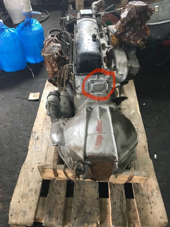

L.A. 116 Жалоба Опубликовано: 4 июля 2022 Доброго дня, тему отдельно создавать не стал, вопрос следующий, появилась течь антифриза с тыльной стороны гбц 451 мотора, которая практически в плотную прилегает к кузову, там есть квадратная крышка на 4х болтах, видимо прокладка изжила своё. Можно ли подлезть и снять эту крышку не снимая гбц? Есть ли риск попадания воды в масло при таком дефекте? Цитата Поделиться сообщением Ссылка на сообщение Поделиться на других сайтах
Гога68 1 310 Жалоба Опубликовано: 4 июля 2022 1 час назад, L.A. сказал: Доброго дня, тему отдельно создавать не стал, вопрос следующий, появилась течь антифриза с тыльной стороны гбц 451 мотора, которая практически в плотную прилегает к кузову, там есть квадратная крышка на 4х болтах, видимо прокладка изжила своё. Можно ли подлезть и снять эту крышку не снимая гбц? болты там 8х18 (длина 18 мм) исходя из того и гляди по месту. и в масло то вода как попадёт? она там наружу будет течь Цитата Поделиться сообщением Ссылка на сообщение Поделиться на других сайтах
Александр69 13 Жалоба Опубликовано: 4 июля 2022 Лучше поставить вместо крышки патрубок на печку, 4 цилиндр спасибо скажет) 1 Цитата Поделиться сообщением Ссылка на сообщение Поделиться на других сайтах
Александр69 13 Жалоба Опубликовано: 4 июля 2022 А добраться два варианта снять головку, прорезать моторный щит или поднять двс это по месту... Цитата Поделиться сообщением Ссылка на сообщение Поделиться на других сайтах
L.A. 116 Жалоба Опубликовано: 4 июля 2022 Спасибо, понял. Цитата Поделиться сообщением Ссылка на сообщение Поделиться на других сайтах
