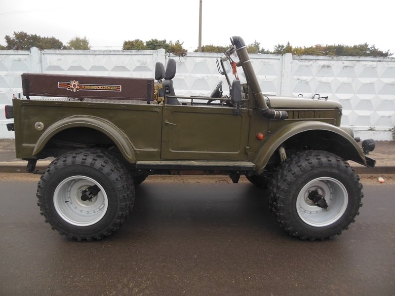

Art-6545 2 Жалоба Опубликовано: 12 июня 2022 Второе фото ГАЗ 69 с УАЗовскими бензобаками. Возможно кто-то знает хозяина данного авто или того кто ее делал Цитата Поделиться сообщением Ссылка на сообщение Поделиться на других сайтах
МММ 9 499 Жалоба Опубликовано: 12 июня 2022 Колёса с подкачкой, блокировка от воздуха… Кто то заморочился… Цитата Поделиться сообщением Ссылка на сообщение Поделиться на других сайтах

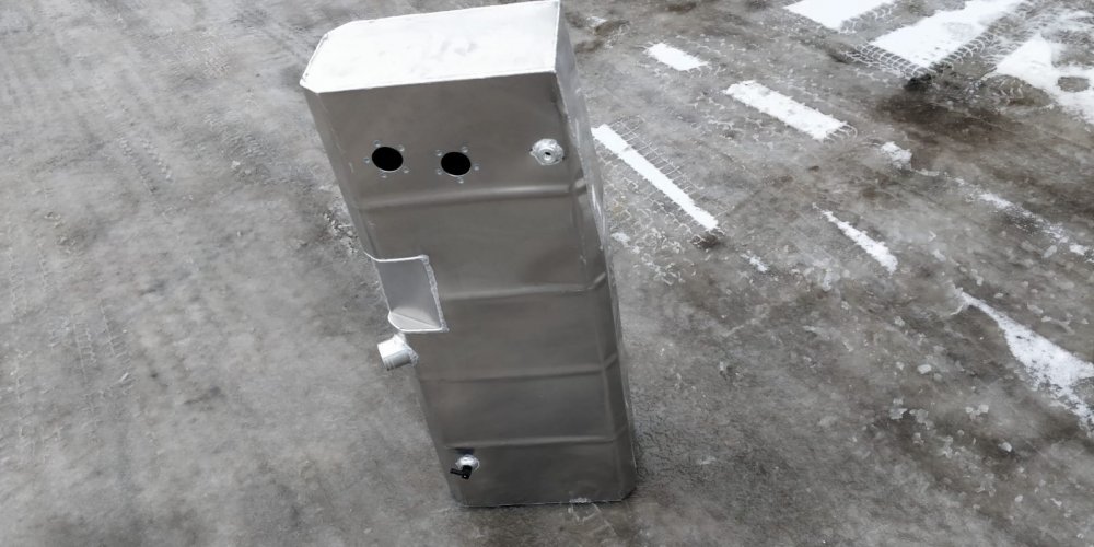

Art-6545 2 Жалоба Опубликовано: 20 марта 2023 (изменено) Всем доброго времени суток. Эпопея с ремонтом/заменой и прочей лабудой бензобака закончилась. Купил новый и блестящий...))) Изменено 20 марта 2023 пользователем Art-6545 1 Цитата Поделиться сообщением Ссылка на сообщение Поделиться на других сайтах
Гога68 1 293 Жалоба Опубликовано: 20 марта 2023 3 часа назад, Art-6545 сказал: Всем доброго времени суток. Эпопея с ремонтом/заменой и прочей лабудой бензобака закончилась. Купил новый и блестящий...))) Где делают такие? Хорошо выглядит Цитата Поделиться сообщением Ссылка на сообщение Поделиться на других сайтах
Art-6545 2 Жалоба Опубликовано: 20 марта 2023 7 часов назад, Гога68 сказал: Где делают такие? Хорошо выглядит https://vsebaki.ru/dlya-avtomobilej/gaz/gaz-69-shtatnyj-50l Цитата Поделиться сообщением Ссылка на сообщение Поделиться на других сайтах

Art-6545 2 Жалоба Опубликовано: 21 марта 2023 (изменено) С утра начал ставить бензобак - не поставил т.к. возникла проблема: алюминиевый бензобак не имеет колена, как на заводском. Необходимо найти подходящий бензостойкий патрубок с коленом. На родном бензобаке идет труба с коленом на соединение с промежуточной наливной трубой, стоящей между самим бензобаком и горловиной. Вопрос - от какого автомобиля подойдет по внутреннему диаметру и по длине? Изменено 21 марта 2023 пользователем Art-6545 Цитата Поделиться сообщением Ссылка на сообщение Поделиться на других сайтах
Гога68 1 293 Жалоба Опубликовано: 21 марта 2023 у меня бак самодельный из листов алюминия по размеру примерно как заводской. короче начиная с бака: короткий шланг маслобензостойкий внутренним диаметром на 50 с тракторно-грузового магазина - загнутый под 90 кусок подходящей трубы - кусок того же шланга- родная труба газ 69 можно любую подходящую трубу (диаметр 50 у неё)- кусок того же шланга - заливная горловина газ 69 1 Цитата Поделиться сообщением Ссылка на сообщение Поделиться на других сайтах
