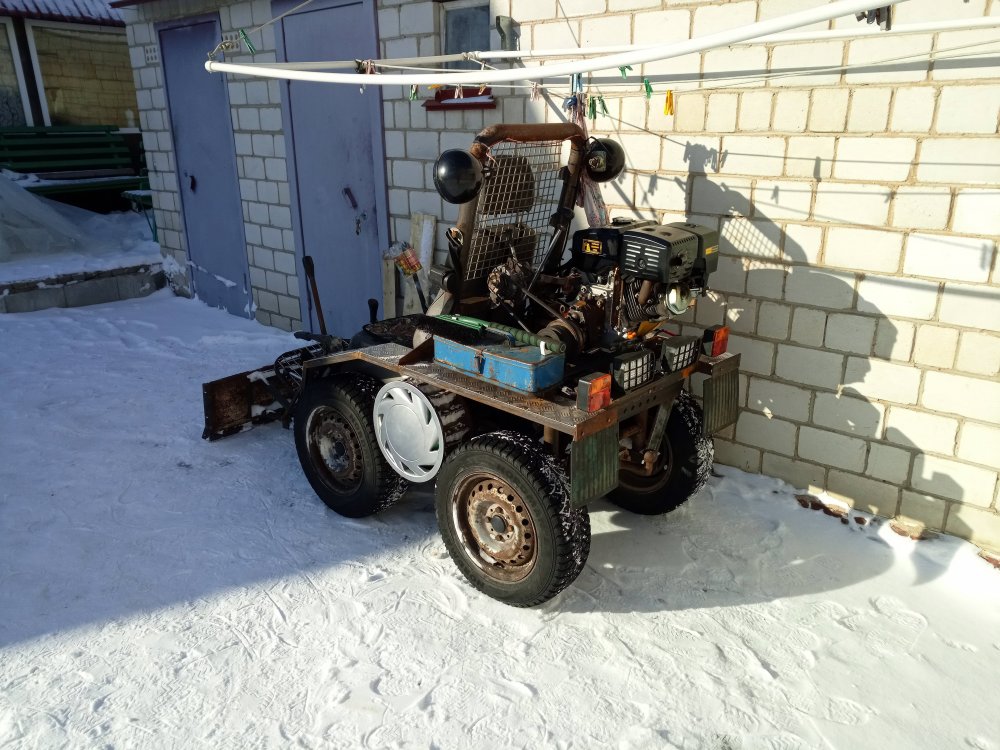

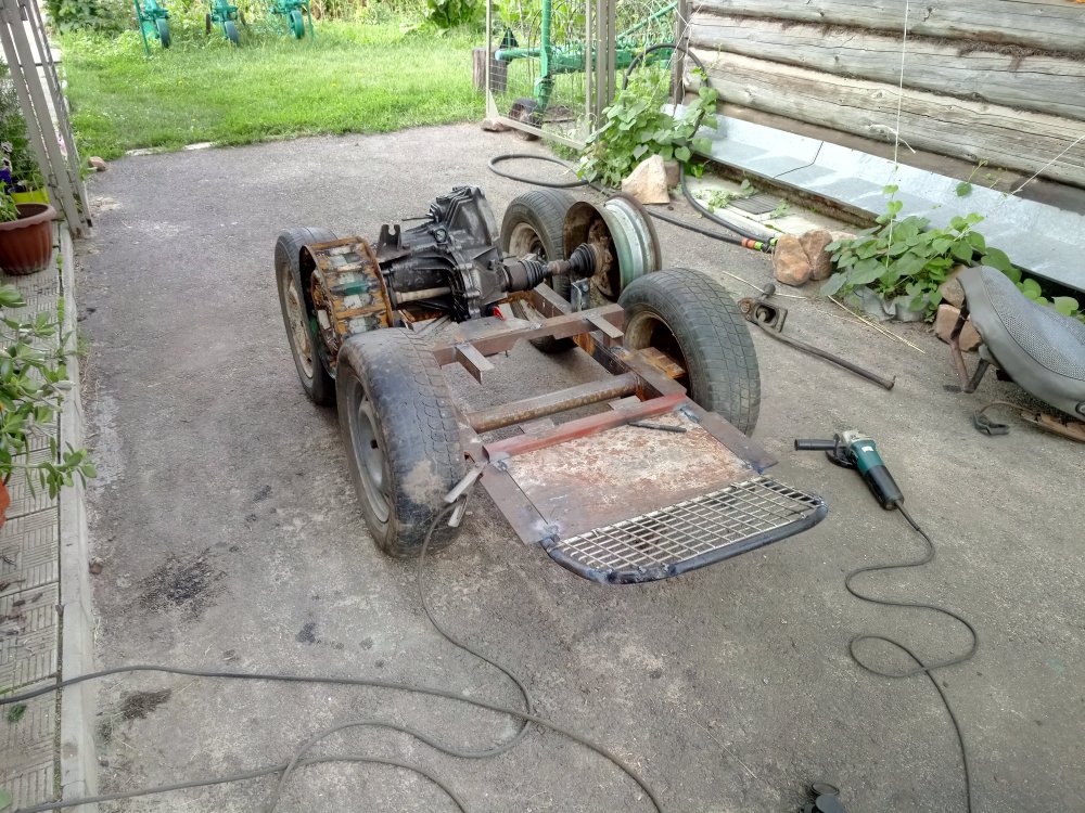

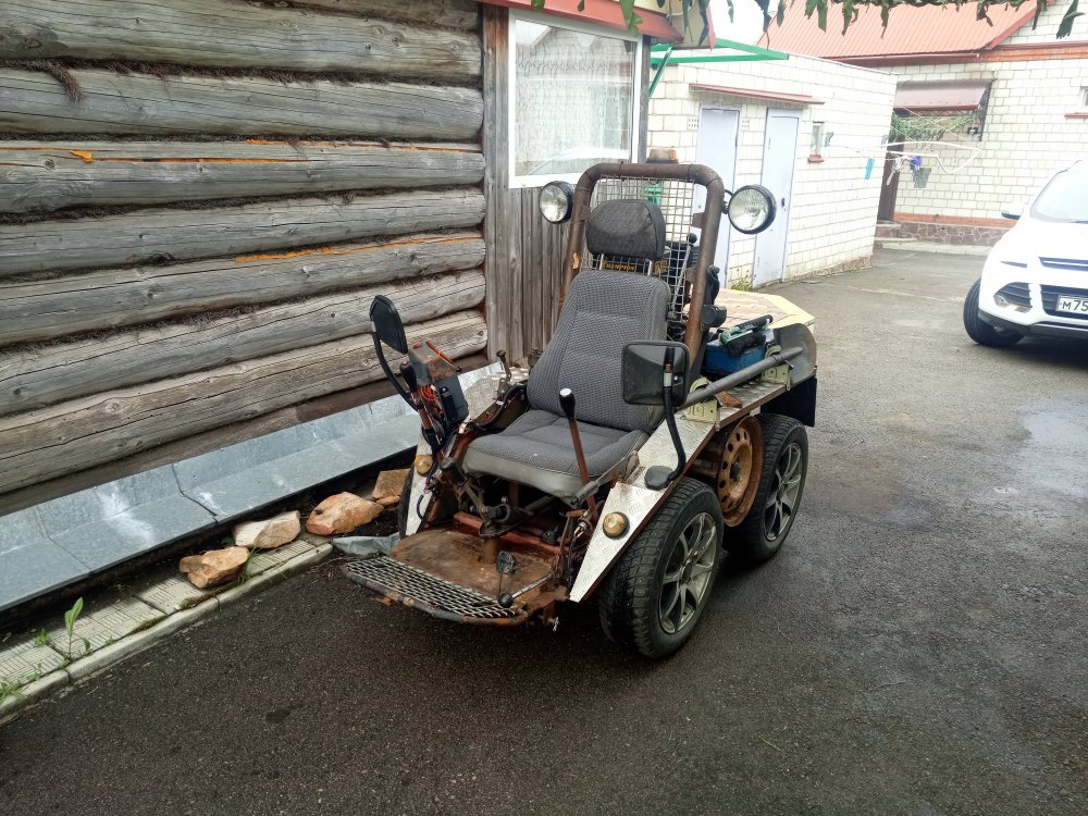

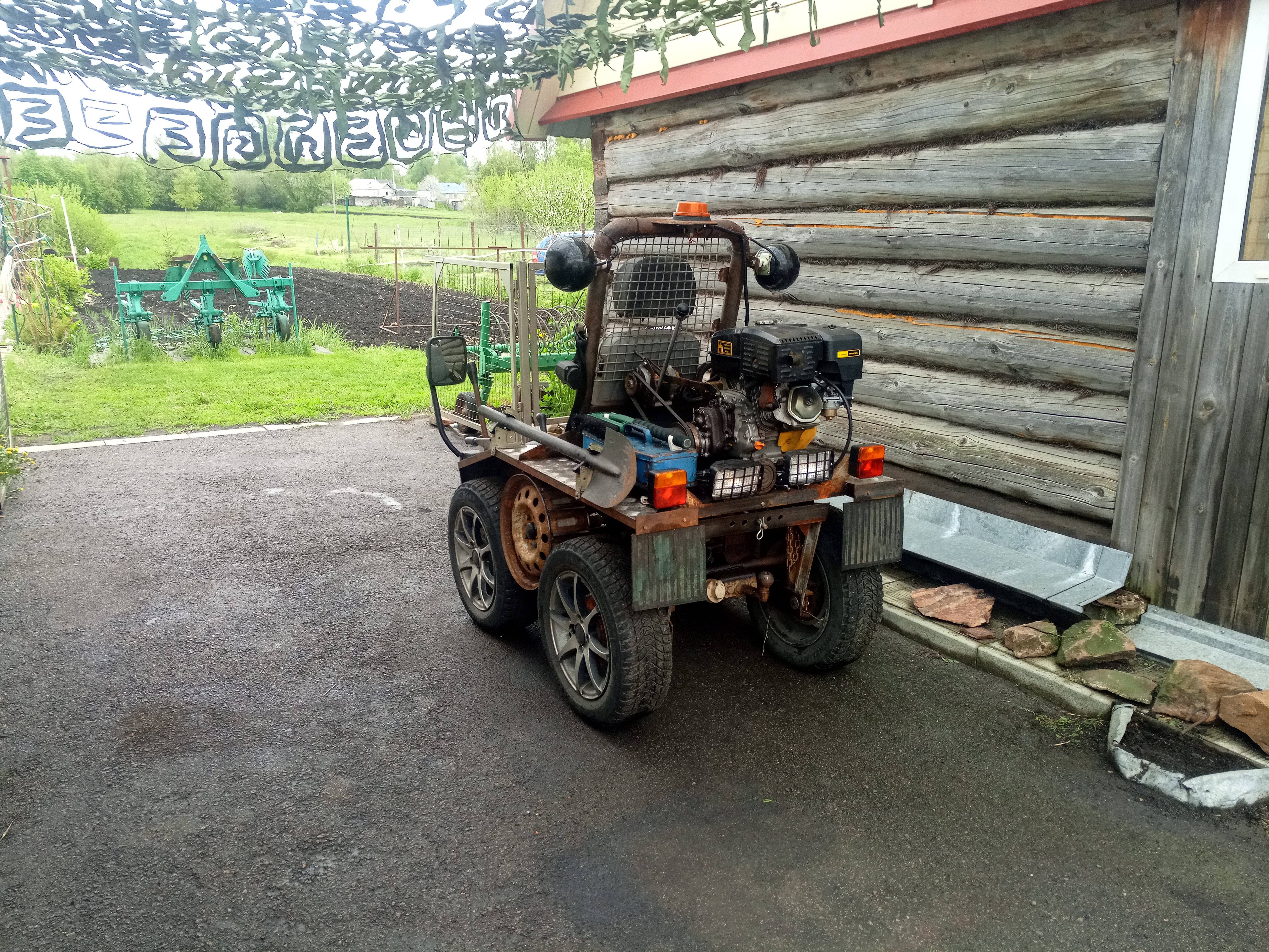

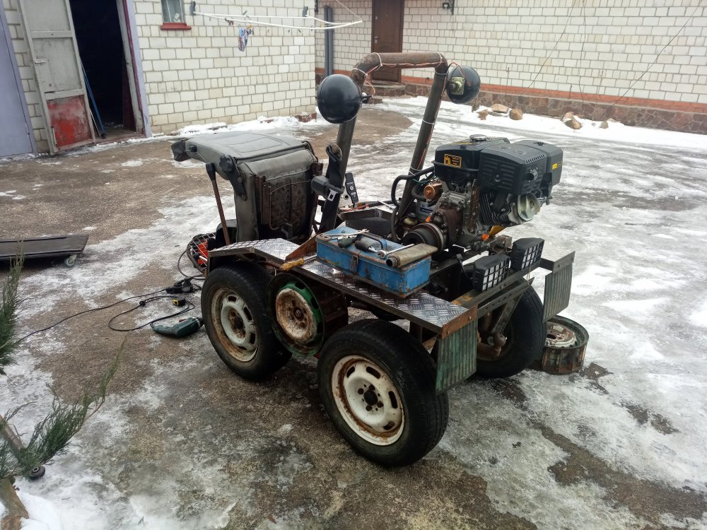

Шypик. 224 Жалоба Опубликовано: 19 мая 2022 В общем для помощи себе любимому сваял я "ацкий" аппарат. Т.к. изначально было непонятно поедет ли вся эта конструкция в принципе, делалось все из откровеенного хлама, но он гад поехал...... Техника чистит снег, причем чистит так, что я теперь совершенно не жалею о его постройке. Может таскать автомобильный прицеп с грузом, тянуть или запихивать заглохшие машины, светить фарами в нужном месте и многое другое. И вот нацелился я поставить на него косилку роторную с мотоблока, но вот совсем не дружу с математикой, по образованию гуманитарий. раньше сидел на другом форуме, там было много грамотных парней, но администрация ""поперла"" их и форум в конечном итоге рухнул. Итак вопрос в следующем, кто имел дело с мотоблоками, может рассчитать редукцию? помочь обмозговать привод? Вводные следующие: Мотор "Чемпион" 13л.с., скорость вращения на максимальных оборотах 3600. Я думаю можно считать 2500-3000 Дальше стоит переделанный редуктор с а\м ЛУАЗ, шестерни заменены на редукцию 1\2 (понижение) с этого редуктора я оставил один из 3х шкивов для устройства независимого ВОМ, нашел редуктор 90 градусов со свекольника с редукцией 1\1.25, с него рассчитываю карданом от рулевого управления передать момент на передний редуктор 90 градусов с бензопилы УРАл (редукция 1\2). привод пойдет по левой стороне рамы внизу. как закрепить кардан на редукторе бензопилы? какая скорость вращения должна быть на приводном шкиве мотоблочной косы? где слабые места? Большая просьба с "абы или кабы" оставлять мнение при себе, делается из того что есть. заводской редуктор мотоблочный стоит больше 20 штук один. более "продвинутые" доходят до 70. 7 Цитата Поделиться сообщением Ссылка на сообщение Поделиться на других сайтах

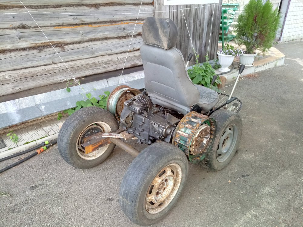

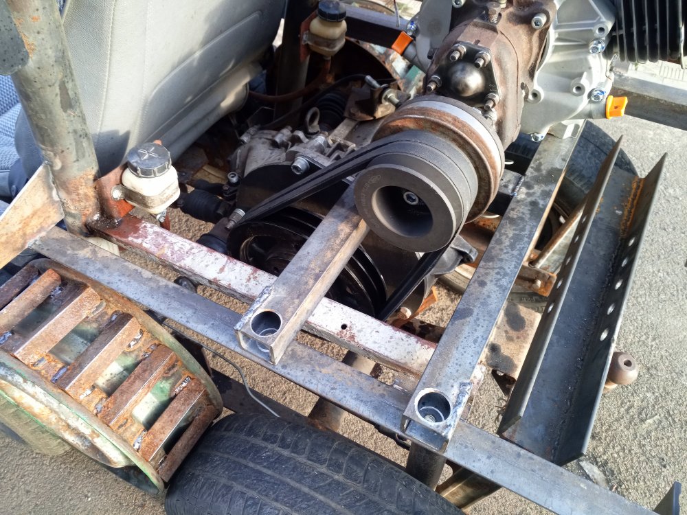

Шypик. 224 Жалоба Опубликовано: 20 мая 2022 9 часов назад, Федот68 сказал: косилка сама уже есть? если есть - чья ?( какого производителя). есть, тоже бе\у подозреваю калужская. обороты в интеренете приблизительно нашел. 3 часа назад, Альберт 66 сказал: привод на косилку от основного двигателя? Да. На 4 фото шкив с 3 ручьями - 2 на привод КПП, 3й пустой оставил на привод агрегатов. Цитата Поделиться сообщением Ссылка на сообщение Поделиться на других сайтах

Шypик. 224 Жалоба Опубликовано: 24 мая 2022 пока "кумекаю", сегодня посещал друга "металлиста" подобрал еще кое какие з\ч. к сожалению примерка показала, что редуктор свекольника при всей своей удобности можно разместить только при уменьшении дорожного просвета, что крайне нежелательно. весной на мусорке в гаражах поплся комплект резины на литых дисках, примерил, поставил. резина хорошая, сильно ухудшилась поворачиваемость, особенно на асфальте. Цитата Поделиться сообщением Ссылка на сообщение Поделиться на других сайтах

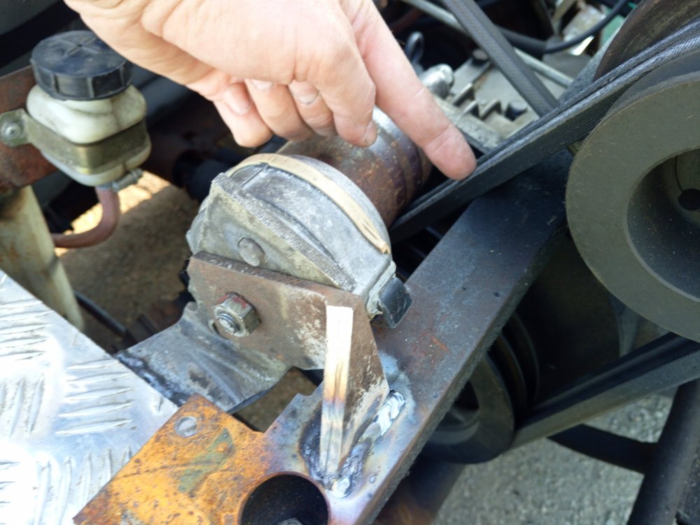

Шypик. 224 Жалоба Опубликовано: 22 мая 2023 ремни поизносились и при повороте начали пробуксовывать, т.е. поворачивать аппарат не стал. внедрил старый натяжитель с двигателя а\м. повороты "вернулись". автомобильный прицеп с навозом до краев тянет и не пукает. Затаскивал им тракторный прицеп 1 ПТС 2 во двор. Затянул без вопросов. Тяга адская. Цитата Поделиться сообщением Ссылка на сообщение Поделиться на других сайтах

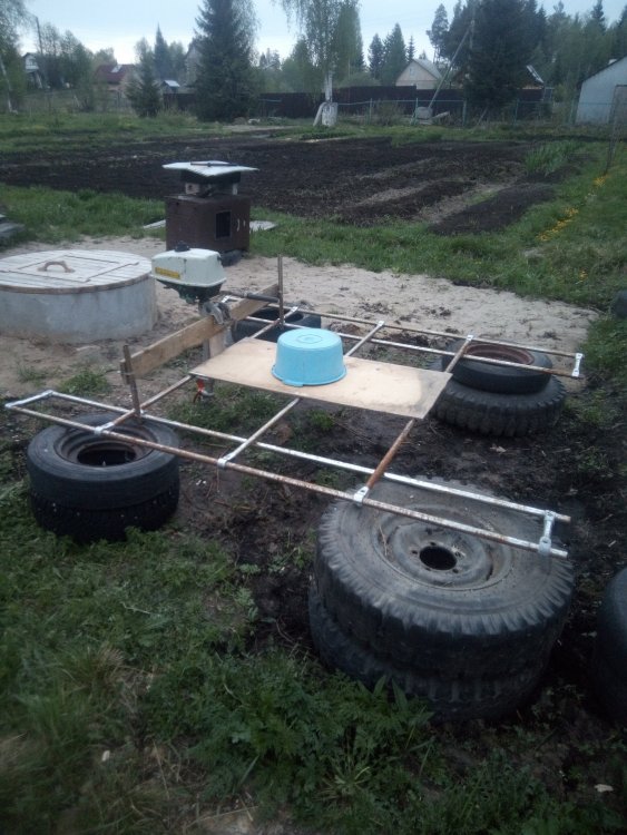

uncle Gena 1 798 Жалоба Опубликовано: 22 мая 2023 Вот начал ваять плавсредство. 2 Цитата Поделиться сообщением Ссылка на сообщение Поделиться на других сайтах

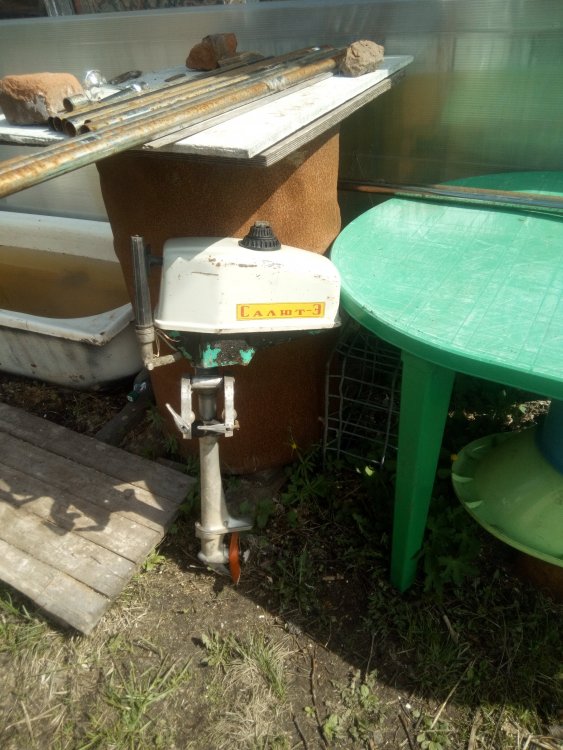

uncle Gena 1 798 Жалоба Опубликовано: 23 мая 2023 Сейчас мотнусь до гаража, бибикну газиком и заберу мотор Салют. Буду под него транец мастырить. Мотокаран получится. Цитата Поделиться сообщением Ссылка на сообщение Поделиться на других сайтах
uncle Gena 1 798 Жалоба Опубликовано: 23 мая 2023 Бибикнуть не получилось. Подсел Варта Сильвер. Только пощёлкала бибика. С осени стоит. Не беда, заведу потом с кривого. Задача ныне пристроить этот агрегат к плавсредству. Цитата Поделиться сообщением Ссылка на сообщение Поделиться на других сайтах

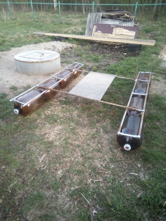

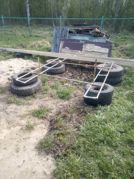

uncle Gena 1 798 Жалоба Опубликовано: 23 мая 2023 Помятуя, что удобство в работе это уже половина успеха, построил из подручных материалов стапель. Цитата Поделиться сообщением Ссылка на сообщение Поделиться на других сайтах
LexaNeDoma 982 Жалоба Опубликовано: 23 мая 2023 Трубы заглуши пробками от шампанского. Для увеличения плавучести. Цитата Поделиться сообщением Ссылка на сообщение Поделиться на других сайтах
uncle Gena 1 798 Жалоба Опубликовано: 23 мая 2023 38 минут назад, LexaNeDoma сказал: Трубы заглуши пробками от шампанского. Для увеличения плавучести. Ну ежли их ещё и заполнить жидкостью с плотностью ниже нежели чем у воды (как на батискафе), то может смысл и есть. Цитата Поделиться сообщением Ссылка на сообщение Поделиться на других сайтах
LexaNeDoma 982 Жалоба Опубликовано: 23 мая 2023 12 минут назад, uncle Gena сказал: жидкостью с плотностью ниже нежели чем у воды Это то, что помогает нам в жизни? Цитата Поделиться сообщением Ссылка на сообщение Поделиться на других сайтах
uncle Gena 1 798 Жалоба Опубликовано: 23 мая 2023 14 минут назад, LexaNeDoma сказал: Это то, что помогает нам в жизни? Это то, что помогает нам делать море по колено. 1 Цитата Поделиться сообщением Ссылка на сообщение Поделиться на других сайтах
uncle Gena 1 798 Жалоба Опубликовано: 23 мая 2023 Длина стрингера 220 см, внутренний диаметр 2,3 см, итого в каждом 0,9 (без пробочек). А их 4. Плюс бимсы и шпангоуты. В принципе долго можно на плаву держаться. Цитата Поделиться сообщением Ссылка на сообщение Поделиться на других сайтах
LexaNeDoma 982 Жалоба Опубликовано: 23 мая 2023 Так то понятно. В северных морях рыба-пила не водится. Цитата Поделиться сообщением Ссылка на сообщение Поделиться на других сайтах
uncle Gena 1 798 Жалоба Опубликовано: 23 мая 2023 Моторчик после зимней спячки завёлся на второй рывок. Осталось примотать скотчем кеги и можно выходить на ходовые испытания. Цитата Поделиться сообщением Ссылка на сообщение Поделиться на других сайтах
