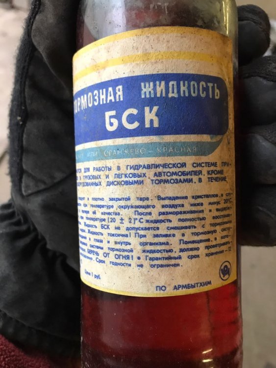

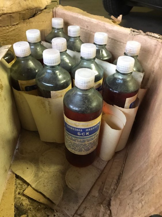

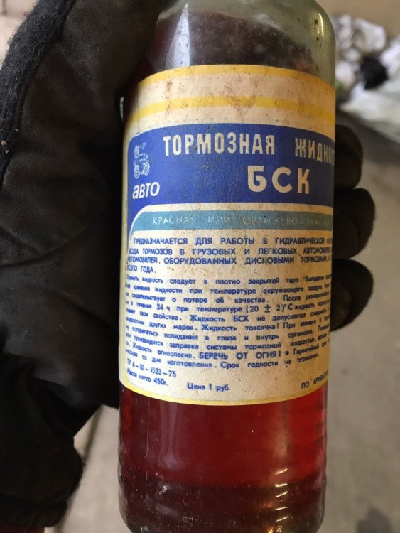

Bronehodchik 50 Жалоба Опубликовано: 30 мая 2022 Та самая советская тормозуха БСК. Оригинальная БСК производства СССР, 1990 года выпуска. Срок годности не ограничен. С хранения, была в оригинальной упаковке в стекляных бутылках, но я всю перелили в пластик, так как она занимала очень много места. 1 оригинальная бутылка была - 450 гр., сейчас расчётный объём 0,5 литра, или 1 литр, или больше. Состав; спирт+касторка+краситель. Биологически не впитывает влагу, поэтому сохраняет тормозную систему в рабочем состоянии долгие годы (на моём опыте 30 лет на Волге), и за счёт касторового масла все резиновые прокладки и шланги не распухают, а, наоборот, прекрасно себя чувствуют. Отличается своим составом от современных суррогатов с таким же названием, но с абсолютно другим содержимым (дешёвая версия ДОТ на основе этиленгликоля), которые гигроскопичны. При пересылке я отправляю БСК только в пластике, доходит без проблем. Отправляю службой доставки Bоxberry - она есть в любом городе, но берёт жидкости к отправке и цены гуманнее, чем у СДЭКа. Цена за 1 литр = 600 р. 1 Цитата Поделиться сообщением Ссылка на сообщение Поделиться на других сайтах
