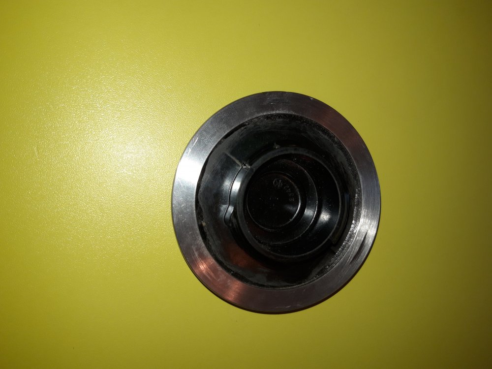

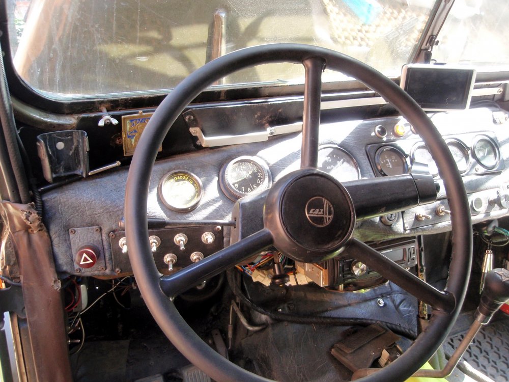

Гога68 1 310 Жалоба Опубликовано: 2 февраля 2023 (изменено) я вовсе оставил на баранке чо было и не парюсь, (была бы родная, оставил бы родную, а так чо есь) вот: Изменено 2 февраля 2023 пользователем Гога68 1 Цитата Поделиться сообщением Ссылка на сообщение Поделиться на других сайтах
esaul1 1 826 Жалоба Опубликовано: 3 февраля 2023 (изменено) 02.02.2023 в 08:42, Гога68 сказал: я вовсе оставил на баранке чо было и не парюсь, (была бы родная, оставил бы родную, а так чо есь) вот: Это Победовская кнопка. Стоит такая же, только черная. Правда, провод сигнала давно сгнил, доставать было лень, сигнал выведен на кнопку гитары. Нашел вот фото, правда, еще до реконструкции приборки..... Изменено 4 февраля 2023 пользователем esaul1 Цитата Поделиться сообщением Ссылка на сообщение Поделиться на других сайтах
Федот68 4 340 Жалоба Опубликовано: 3 февраля 2023 1 час назад, esaul1 сказал: Это Победовская кнопка. Стоит такая же, только черная. Правда, провод сигнала давно сгнил, доставать было лень, сигнал выведен на кнопку гитары. на кнопке гитары у мну омывайка. а на " на себя " рычаг переключателя поворотов - моргание дворниками. Цитата Поделиться сообщением Ссылка на сообщение Поделиться на других сайтах
esaul1 1 826 Жалоба Опубликовано: 3 февраля 2023 (изменено) 1 час назад, Федот68 сказал: на кнопке гитары у мну омывайка. а на " на себя " рычаг переключателя поворотов - моргание дворниками. Кстати, чтобы корректно работали сигналы, пришлось поменять полярность подключения кнопки. Уже не помню, схема есть в компе, могу выложить. Рычаг - омывайка. Первое положение - фары, второе, фары и габариты, третье - ДС и габариты. Вниз - моргание ДС и габариты (чуть переправил контактную группу). А дворники включаются тумблером. Уже приноровился - 202, 203 - полный одиночный цикл. Кстати, как ты концевик в дворники вкосячил, чтобы он их останавливал только в исходном? Мне приходится ловить, как уже написал выше..... Изменено 3 февраля 2023 пользователем esaul1 Цитата Поделиться сообщением Ссылка на сообщение Поделиться на других сайтах

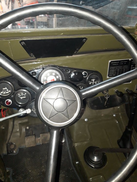

Афанасьев М.В. 29 Жалоба Опубликовано: 12 апреля 2023 Цитата Поделиться сообщением Ссылка на сообщение Поделиться на других сайтах
Гога68 1 310 Жалоба Опубликовано: 12 апреля 2023 Сбылась мечта........ 1 Цитата Поделиться сообщением Ссылка на сообщение Поделиться на других сайтах

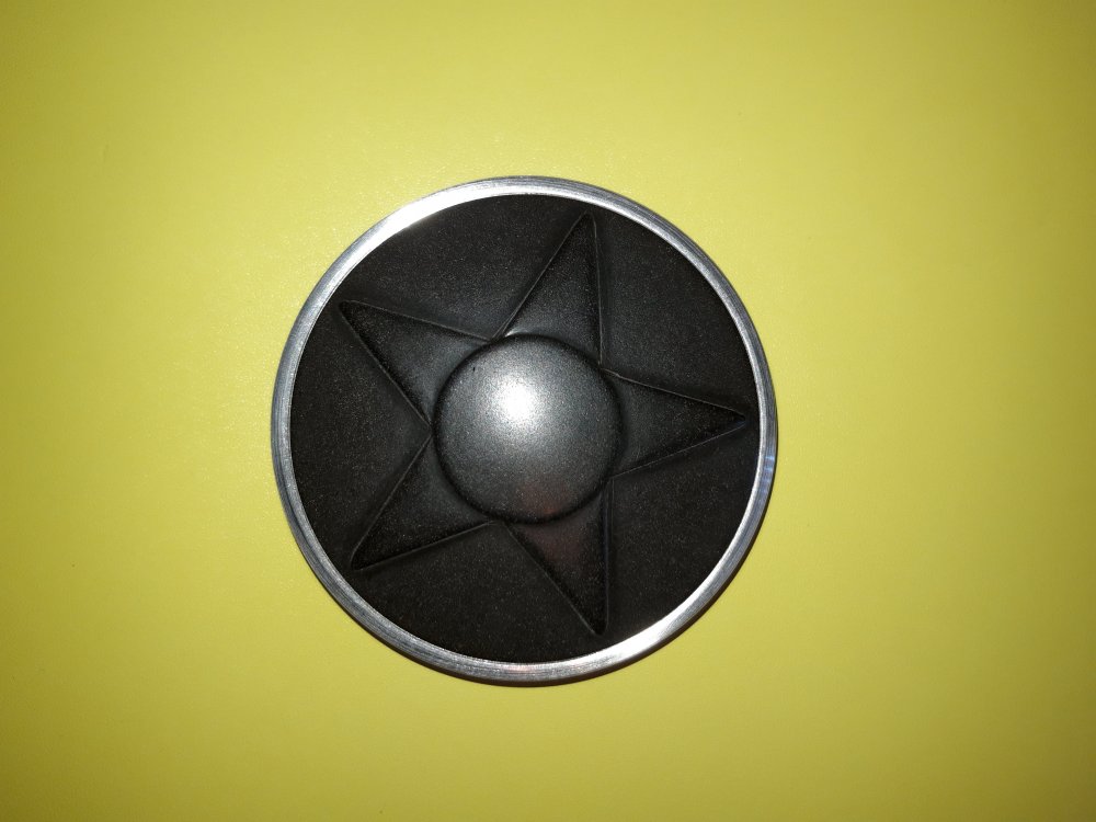

Саша Вии 789 Жалоба Опубликовано: 12 апреля 2023 На токарном станке завальцевал? Цитата Поделиться сообщением Ссылка на сообщение Поделиться на других сайтах
Афанасьев М.В. 29 Жалоба Опубликовано: 13 апреля 2023 11 часов назад, Саша Вии сказал: На токарном станке завальцевал? Шайба из нержавейки садится к карболиту впритык, без вальцовки, с обратной стороны клей эпоксидный двухкомпонентный. Хотя идея с токарной вальцовкой классная! Цитата Поделиться сообщением Ссылка на сообщение Поделиться на других сайтах
Афанасьев М.В. 29 Жалоба Опубликовано: 13 апреля 2023 16 часов назад, Гога68 сказал: Сбылась мечта........ Ага! Весь Мозг вынес токарю, но ему большое спасибо! Цитата Поделиться сообщением Ссылка на сообщение Поделиться на других сайтах
