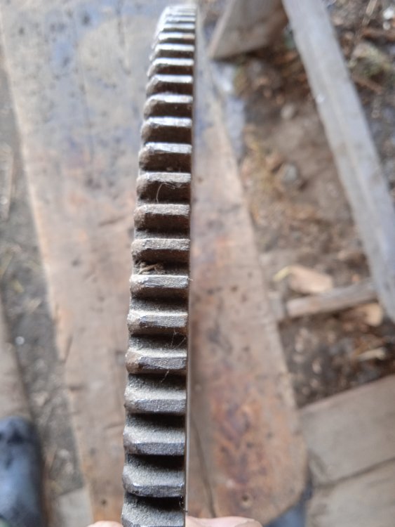

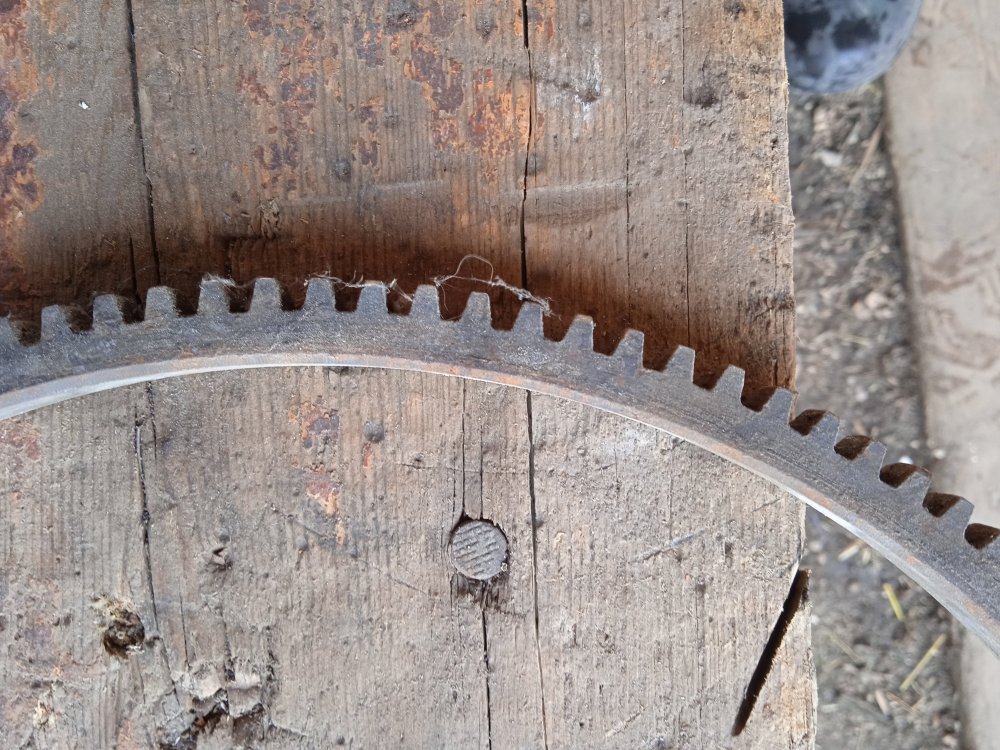

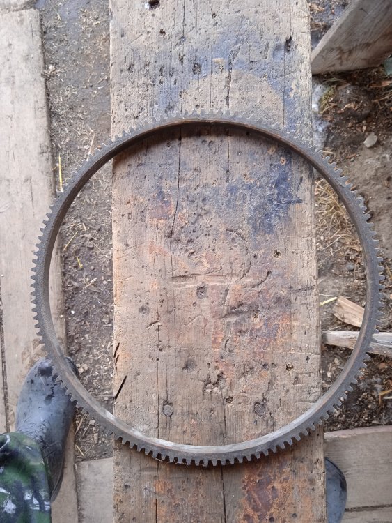

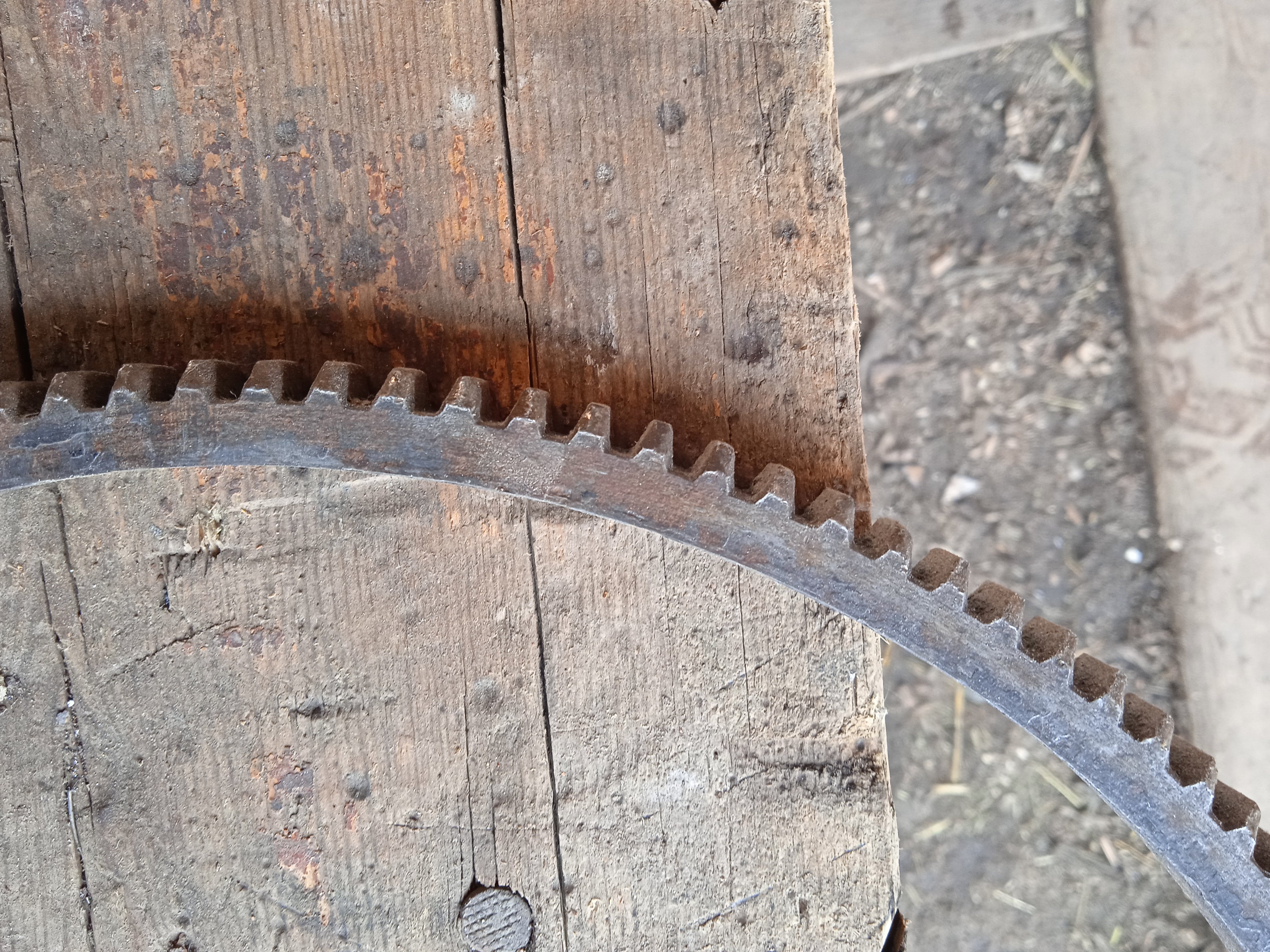

Гога68 1 310 Жалоба Опубликовано: 17 марта 2023 8 часов назад, Andrey1992 сказал: Ищется новый или очень в хорошем состоянии венец маховика для двигателя М20. Перевернуть родной уже не получается-уж больно заезженный. есть нормальный: с одной стороны поношен с другой целый, коли чо...... (себе новый поставил, а этот про запас повесил) Цитата Поделиться сообщением Ссылка на сообщение Поделиться на других сайтах

Гога68 1 310 Жалоба Опубликовано: 17 марта 2023 Завтра уж, щелкну 1 Цитата Поделиться сообщением Ссылка на сообщение Поделиться на других сайтах
Гога68 1 310 Жалоба Опубликовано: 18 марта 2023 Вот 2 Цитата Поделиться сообщением Ссылка на сообщение Поделиться на других сайтах

Andrey1992 5 Жалоба Опубликовано: 18 марта 2023 9 часов назад, Гога68 сказал: Вот Цена вопроса? Цитата Поделиться сообщением Ссылка на сообщение Поделиться на других сайтах
Гога68 1 310 Жалоба Опубликовано: 18 марта 2023 29 минут назад, Andrey1992 сказал: Цена вопроса? 1000+почта Цитата Поделиться сообщением Ссылка на сообщение Поделиться на других сайтах

Гога68 1 310 Жалоба Опубликовано: 19 марта 2023 Я намерил внутренний 297, наружний по вершинам зубьев 323, и 129 зубьев, ну коли не сбился Цитата Поделиться сообщением Ссылка на сообщение Поделиться на других сайтах
БИМ 885 Жалоба Опубликовано: 19 марта 2023 5 часов назад, Гога68 сказал: Я намерил внутренний 297, наружний по вершинам зубьев 323, Всё верно ты намерил и на чертеже справа эти размеры, я вчера их не рассмотрел. 1 Цитата Поделиться сообщением Ссылка на сообщение Поделиться на других сайтах
