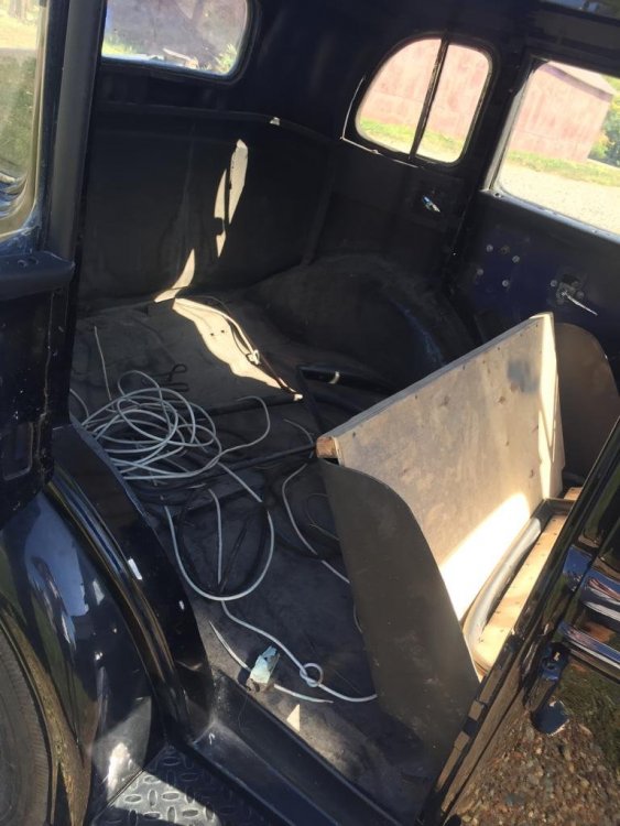

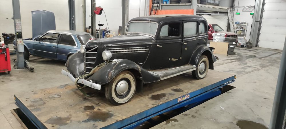

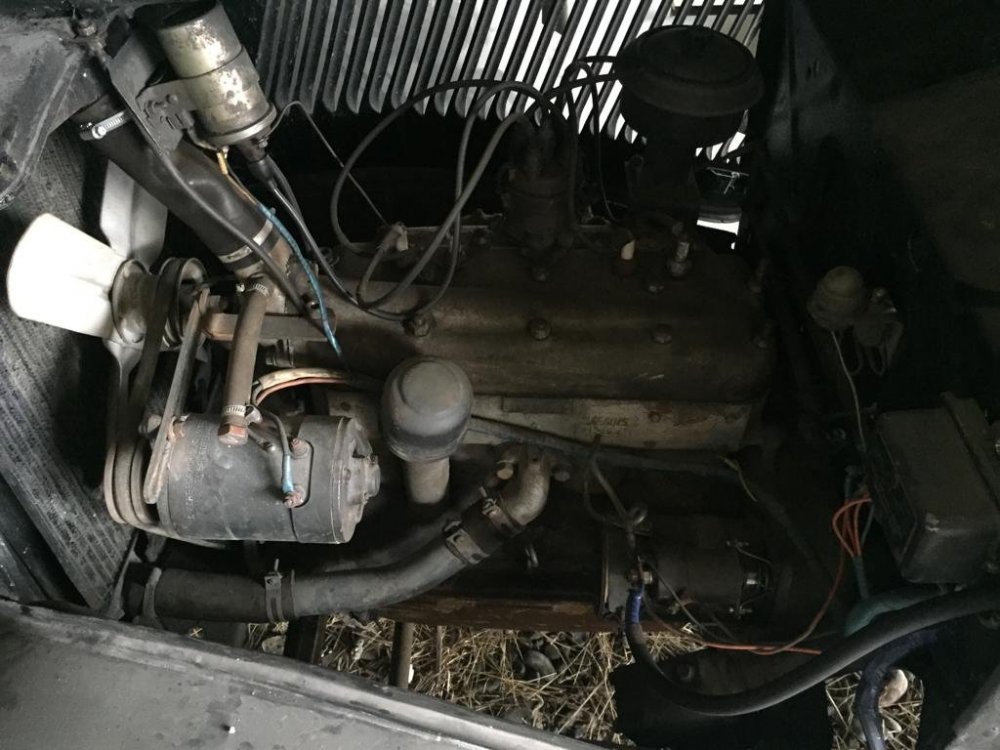

Стакан 1 978 Жалоба Опубликовано: 5 сентября 2023 (изменено) День добрый всем! Начинаем проект по реставрации ГАЗ М1 в оригинальное состояние. Есть желание расписать все этапы и поделиться знаниям (которых пока что очень мало). Буду очень благодарен всем советчикам и помощникам. Как словом так и делом. Очень интересуют части и агрегаты М1. Готов меняться и покупать, поэтому очень жду предложений в личку. В наличии имеются две машины: 1) М1 с оригинальной трансмиссией и двигателем. КПП от ММ/67. Тормоза гидравлика. Вроде как похожие на оригинал рессоры. Кузов вылеплен и покрашен. Крылья стеклопластик. Салона нет. 2) м1 (с мордой от М 11-73). Машина является репликой на агрегатах ГАЗ-21. Вся ходовая и двигатель соответственно не родные. Кузов гнилой, но почти не тронутый, с оригинальным оперением и подножками. Салон не оригинал. И вот есть цель: - собрать М1 в максимально оригинальном состоянии (возможно даже с мех тормозами) - сделать реплику для киносъемок, внешне похожую на М11-73. На агрегатах ГАЗ-21. Дело будет долгое и не простое. По сборке реплики будет отдельная тема. Изменено 5 сентября 2023 пользователем Стакан 3 Цитата Поделиться сообщением Ссылка на сообщение Поделиться на других сайтах

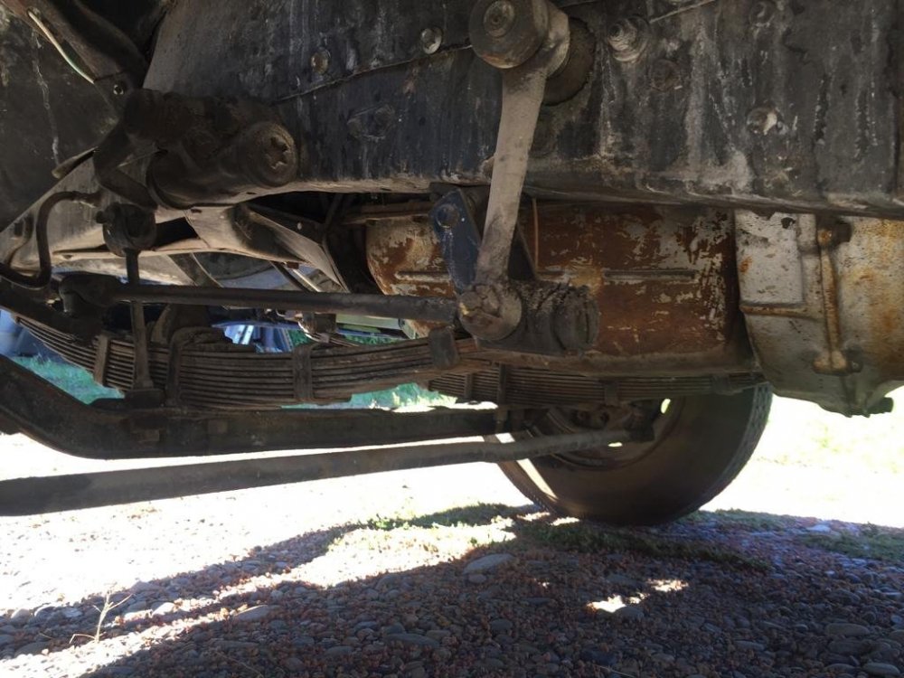

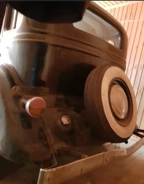

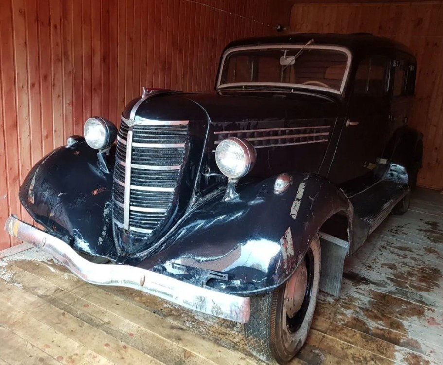

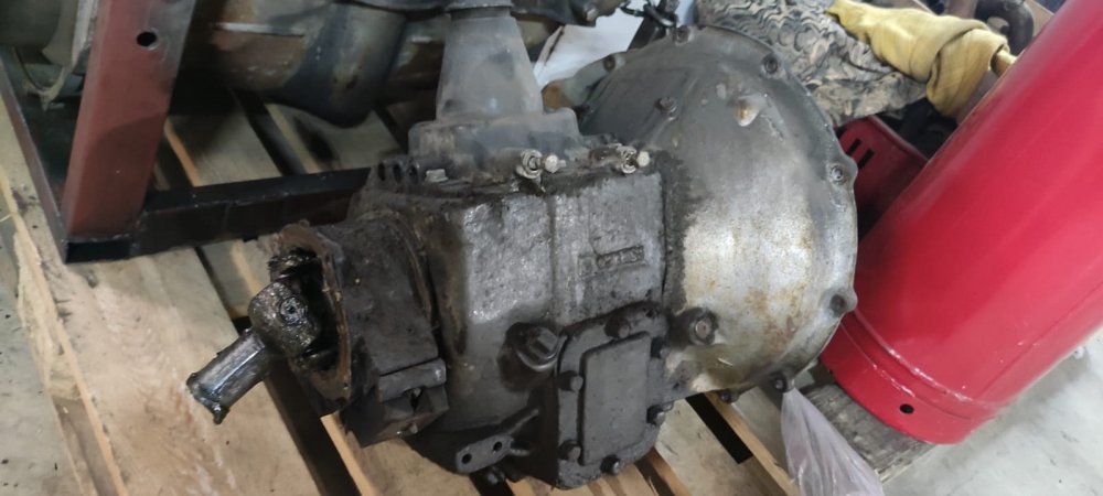

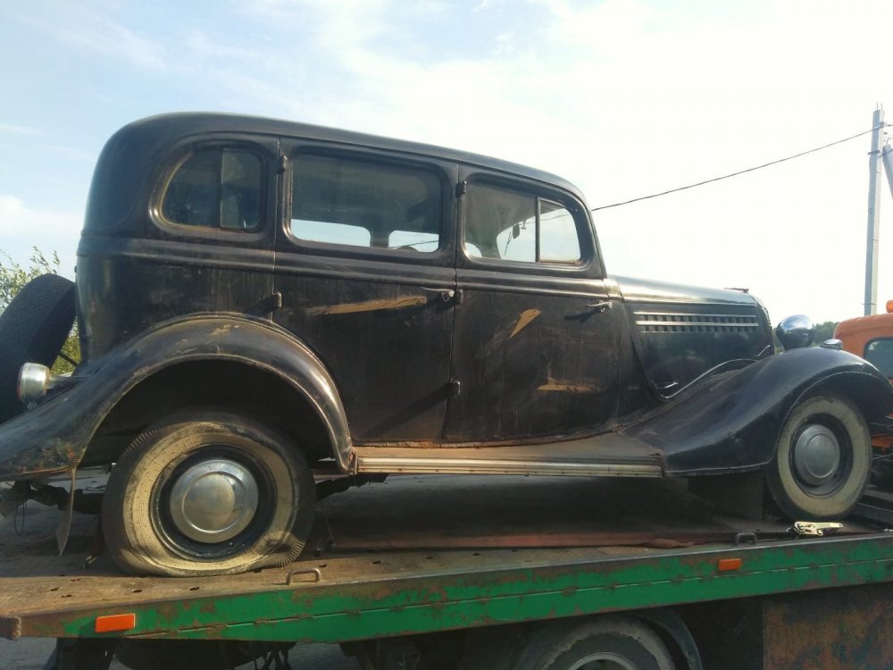

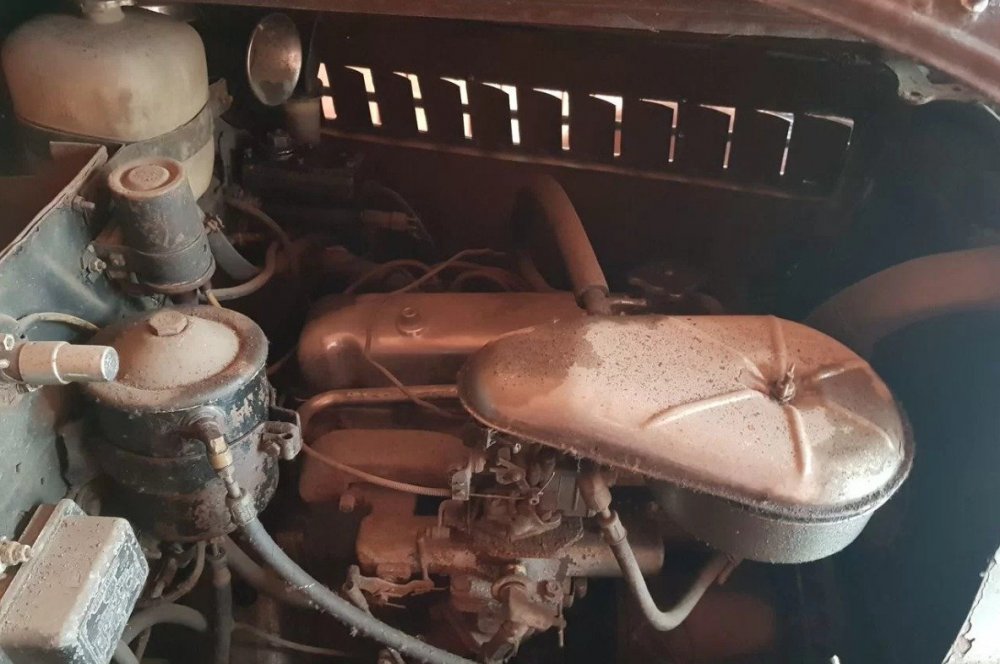

Стакан 1 978 Жалоба Опубликовано: 5 сентября 2023 Фото первого исходника. М1 с почти оригинальной трансмиссией и двигателем. 5 1 Цитата Поделиться сообщением Ссылка на сообщение Поделиться на других сайтах

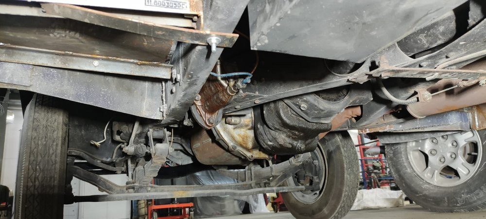

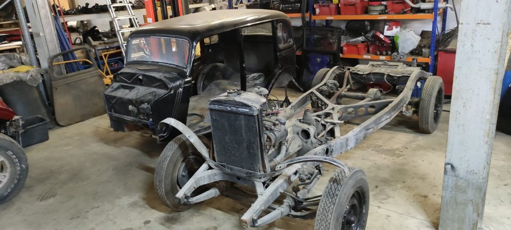

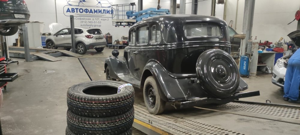

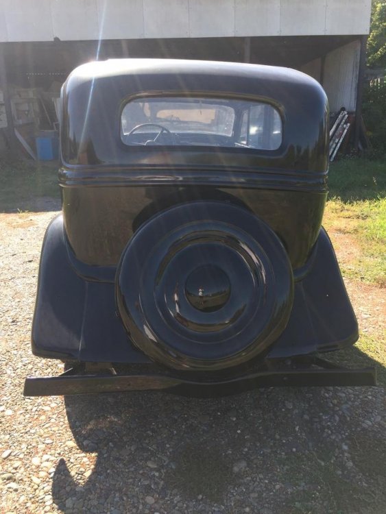

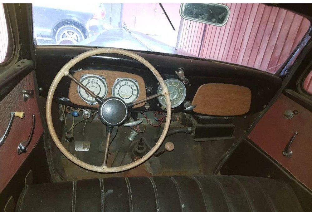

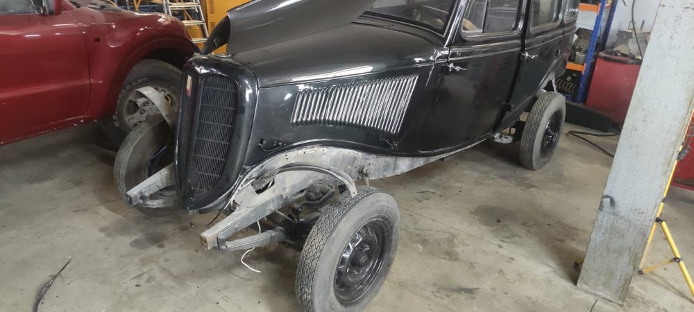

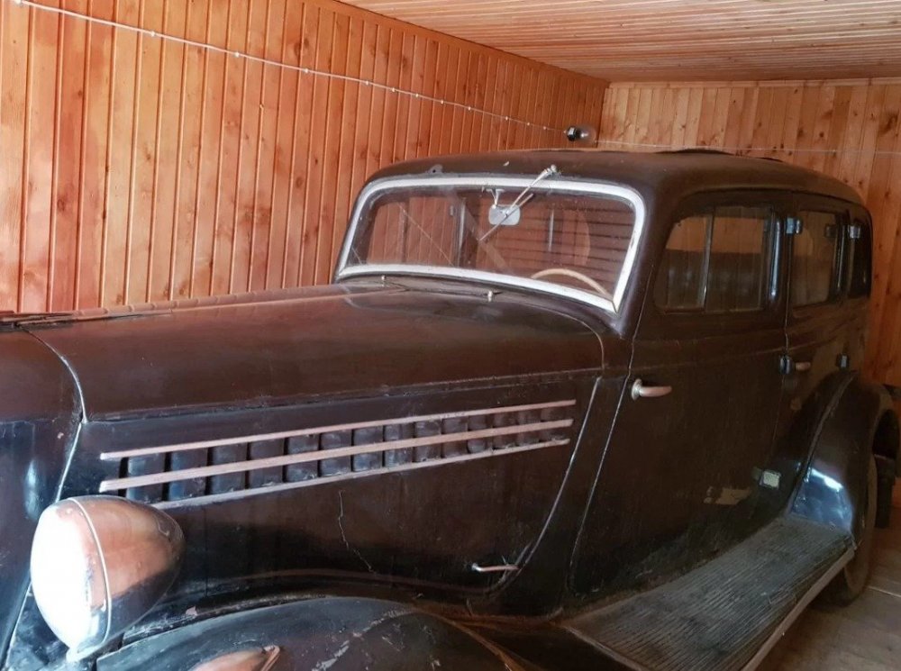

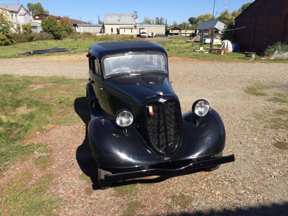

Стакан 1 978 Жалоба Опубликовано: 5 сентября 2023 Фото второй машины. м1 (с мордой от М 11-73). Машина является репликой на агрегатах ГАЗ-21. 4 3 Цитата Поделиться сообщением Ссылка на сообщение Поделиться на других сайтах
Федот68 4 308 Жалоба Опубликовано: 5 сентября 2023 это не " реплика". а колхоз. судя по масляным " фильтрам" ( кавычки не случайны) колхоз годов шестидесятых.. Хотя в те годы откапиталить мотор ГАЗ 11( ну - поменять его на 12 или вообще 52) было " вопросом на пару пузырей"... Нипанятна.... Цитата Поделиться сообщением Ссылка на сообщение Поделиться на других сайтах

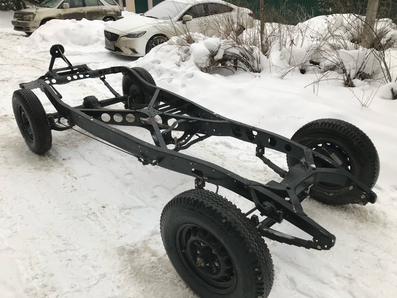

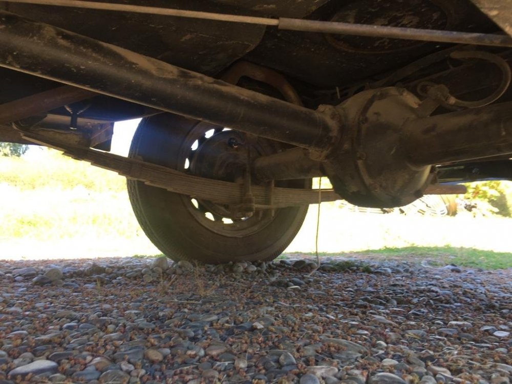

father-gaz 343 Жалоба Опубликовано: 6 сентября 2023 Фото отсюда https://vk.com/retroavtobaraholka написано, что продают оригинальный комплект заднего моста. Может пригодится? 1 Цитата Поделиться сообщением Ссылка на сообщение Поделиться на других сайтах

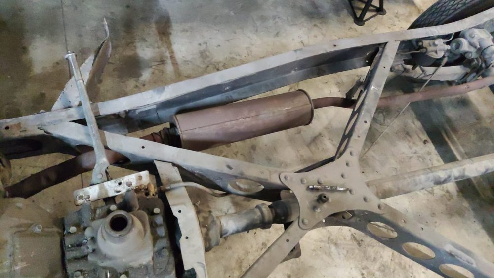

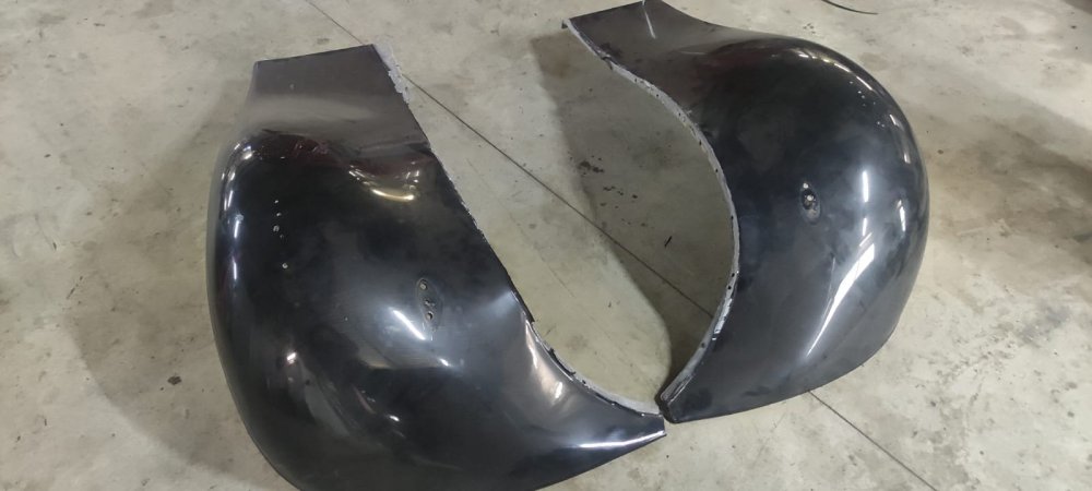

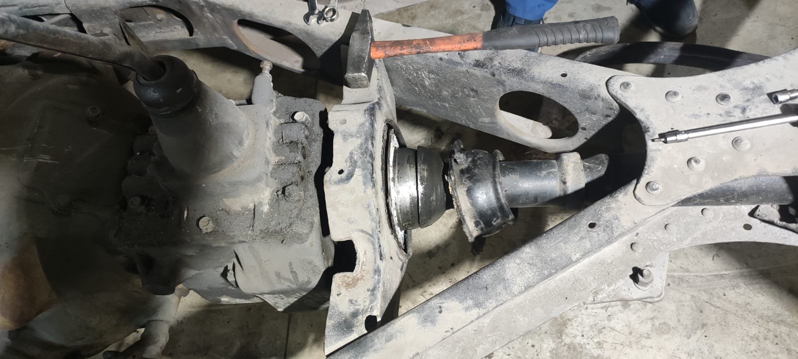

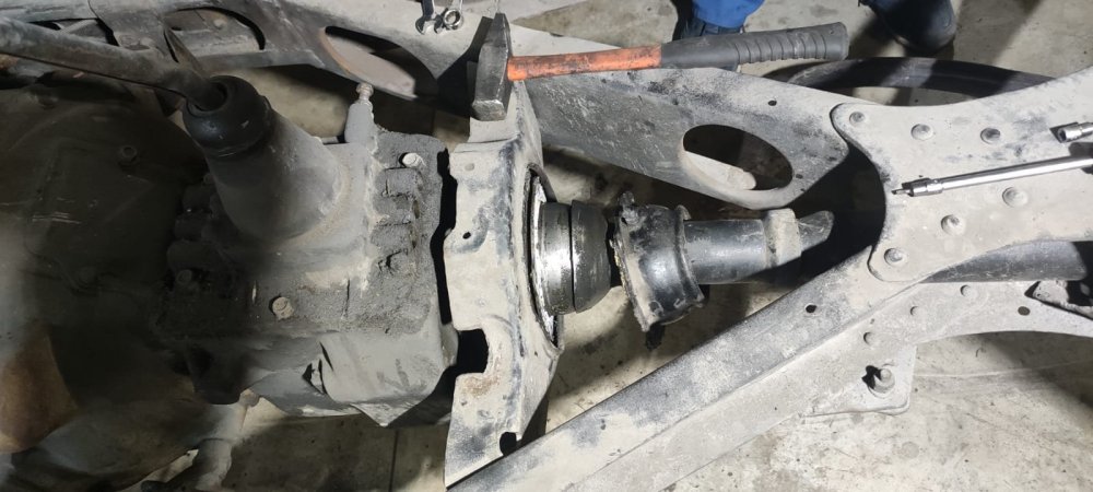

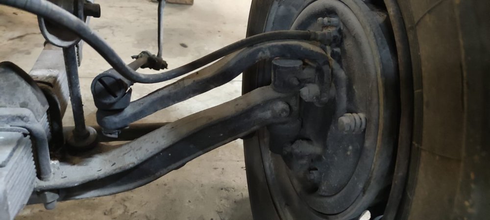

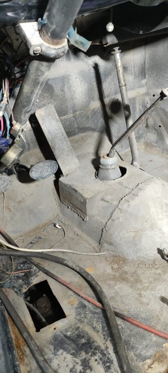

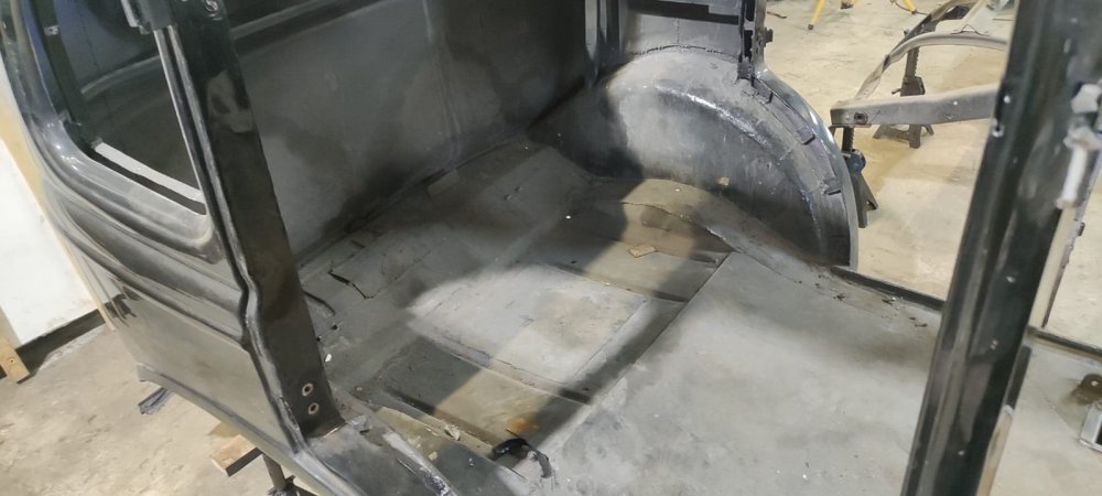

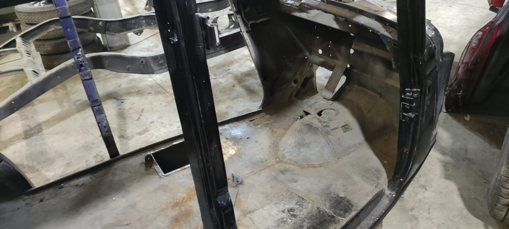

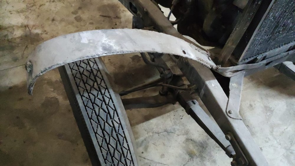

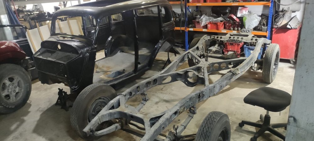

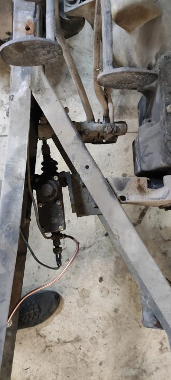

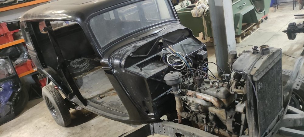

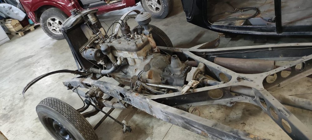

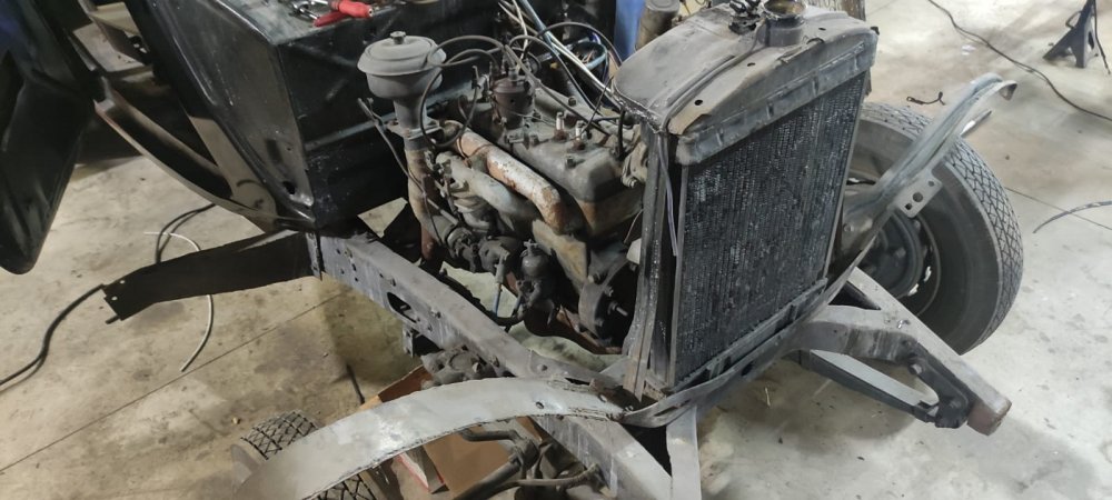

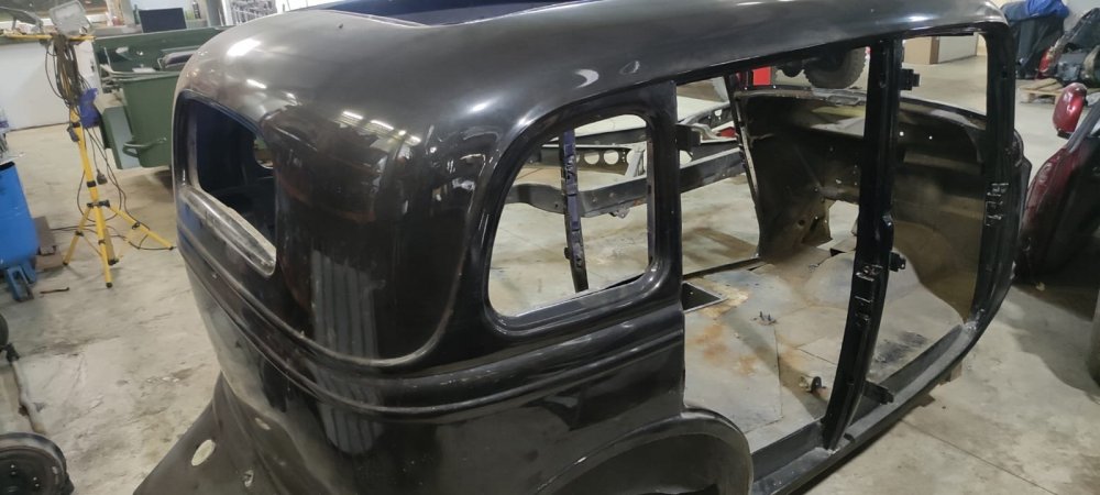

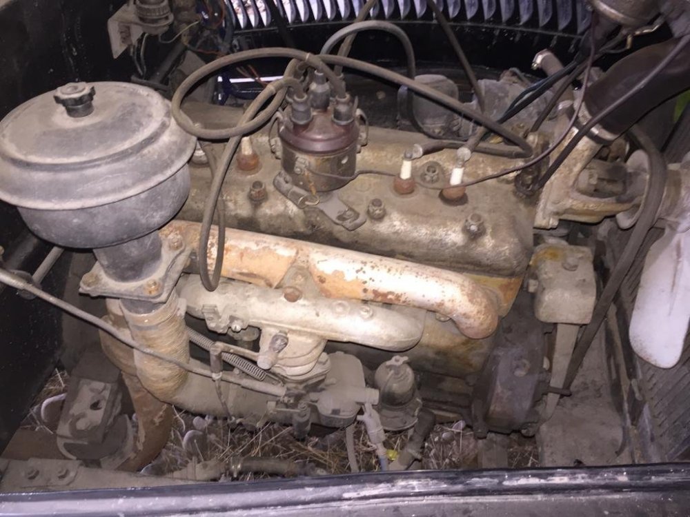

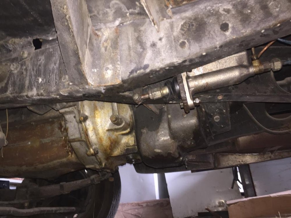

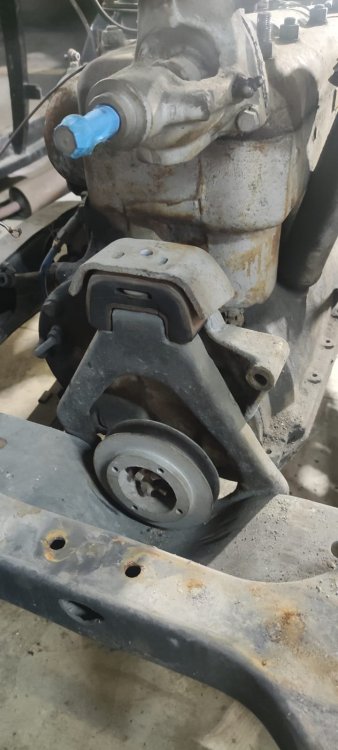

Стакан 1 978 Жалоба Опубликовано: 7 сентября 2023 (изменено) Всем спасибо кто откликнулись, спасибо за информацию - это очень ценно! Собираем все-таки в оригинал! Выставочный образец. Чтобы стоял в музее и пылинки сдувать). Чтоб с правильным салоном, родной КПП, мехтормозами, и родными приборами. И если эта машина еще и сможет передвигаться сама - то это будет победа. Начали с разбора первого донора. Вроде как более близкого к оригиналу с условно готовым кузовом и пластиковым обвесом. Явно чей-то незаконченный проект. Кузов проварен и выведен шпаклевкой, неплохо покрашен. Но только нам это без надобности. Мы ищем, что осталось от оригинальной машины - а это в данном случае немного... Кузов сильно переварен, убрано дерево из каркаса, почти ничего из родной фурнитуры не видно. А еще в кузове 2 места под АКБ) один в полу - примерно там, где и должно быть. А второй АКБ заколхожен на моторный щит. Рама с двигателем и трансмиссией уже приятнее - тут штатных деталей больше. Есть даже кардан в трубе со всей фурнитурой. Родной для М1 корпус привода спидометра установлен на КПП 67/ММ. Двигатель с родной передней точкой опоры и нижним карбюратором. Трамблер, бензонасос - мимо конечно. А вот радиатор частично сохранил элементы оригинала - это необычная верхняя часть. Сама рама машины явно реставрированная, но в принципе очень неплохо- почти без колхоза. Задний мост и ступицы похожи на родню. Передняя балка правильная, но ступицы и поворотные кулаки от Победы. Рессоры - пока не ясно насколько они правильные. Амортизаторы со стойками - явный колхоз. Тормоза - гидравлика. Бензобак чужой. Зато все колесные диски правильные и в идеале! Хоть и без лепестков крепления декоративных колпаков. Короче говоря - каждый узел будет рассмотрен и описан тут отдельно. Дело не простое. Всегда рад советам и запчастям. А запчастей этих потребуется ой как много - комплектация родными деталями этой машины едва ли дотягивает до 50 %. Изменено 7 сентября 2023 пользователем Стакан 9 Цитата Поделиться сообщением Ссылка на сообщение Поделиться на других сайтах
