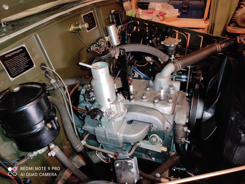

gaz69-68 772 Жалоба Опубликовано: 7 февраля 2022 (изменено) Первая примерка инжекторного коллектора. Тут подробнее: https://www.drive2.ru/l/610135221123166282/ Изменено 7 февраля 2022 пользователем gaz69-68 3 Цитата Поделиться сообщением Ссылка на сообщение Поделиться на других сайтах

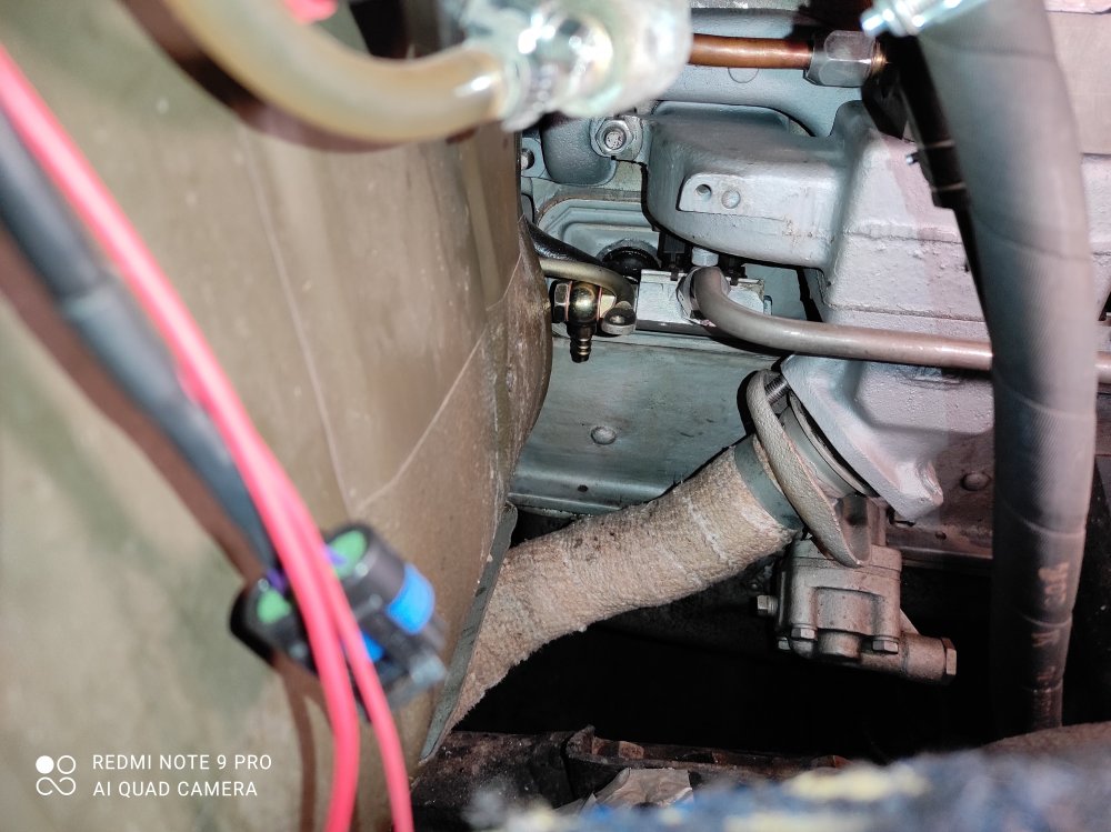

Гога68 1 310 Жалоба Опубликовано: 7 февраля 2022 увидал, дак спрошу: выпускная труба чем обмотана? Цитата Поделиться сообщением Ссылка на сообщение Поделиться на других сайтах
gaz69-68 772 Жалоба Опубликовано: 7 февраля 2022 (изменено) Термолента. Брал на Южном порту, когда в Москве проездом был. Уже три года стоит, очень хорошо, подкрылок не плавится, пол пассажира тоже Изменено 7 февраля 2022 пользователем gaz69-68 Цитата Поделиться сообщением Ссылка на сообщение Поделиться на других сайтах
Гога68 1 310 Жалоба Опубликовано: 7 февраля 2022 (изменено) 7 минут назад, gaz69-68 сказал: Термолента. она так и называется? ну чтоб в инете поискать, а то у меня там щитка нету Изменено 7 февраля 2022 пользователем Гога68 Цитата Поделиться сообщением Ссылка на сообщение Поделиться на других сайтах
gaz69-68 772 Жалоба Опубликовано: 7 февраля 2022 Да Вот например https://volzhskiy.tiu.ru/p358076855-termolenta-800-gradusov.html 1 Цитата Поделиться сообщением Ссылка на сообщение Поделиться на других сайтах
Федот68 4 337 Жалоба Опубликовано: 7 февраля 2022 (изменено) 6 часов назад, gaz69-68 сказал: Термолента. Брал на Южном порту, когда в Москве проездом был. Уже три года стоит, очень хорошо, подкрылок не плавится, пол пассажира тоже а вторая половина пассажира ? А если пассажир - половина Маккартни??? а коль без стеба. асбестовый шнур ничем не хуже этой термоленты. где взять? А по котельным в родном леспромхозе прошвырнуться.... Изменено 7 февраля 2022 пользователем Федот68 Цитата Поделиться сообщением Ссылка на сообщение Поделиться на других сайтах
gaz69-68 772 Жалоба Опубликовано: 7 февраля 2022 Половина половины Маккартни, это четверть, это полполлитры? Асбест вреден, вызывает тяжёлые заболевания по некоторым данным. Цитата Поделиться сообщением Ссылка на сообщение Поделиться на других сайтах
Федот68 4 337 Жалоба Опубликовано: 7 февраля 2022 (изменено) 1 час назад, gaz69-68 сказал: Половина половины Маккартни, это четверть, это полполлитры? Асбест вреден, вызывает тяжёлые заболевания по некоторым данным. жизнь вообще вредная штука. от неё умирают... Асбест ( некоторые марки, не все!!!) вреден при вдыхании. но не вреднее сахарной пыли. Изменено 7 февраля 2022 пользователем Федот68 1 Цитата Поделиться сообщением Ссылка на сообщение Поделиться на других сайтах

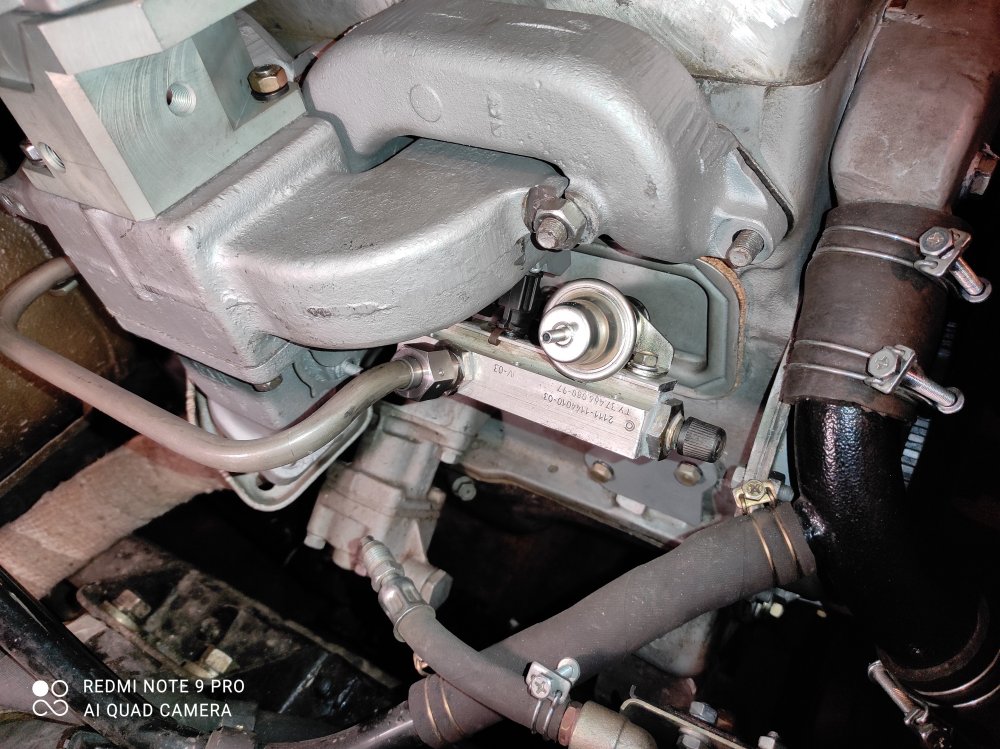

gaz69-68 772 Жалоба Опубликовано: 7 февраля 2022 (изменено) Продолжаю ставить инжектор Изменено 7 февраля 2022 пользователем gaz69-68 Цитата Поделиться сообщением Ссылка на сообщение Поделиться на других сайтах
