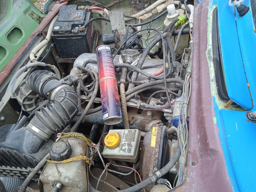

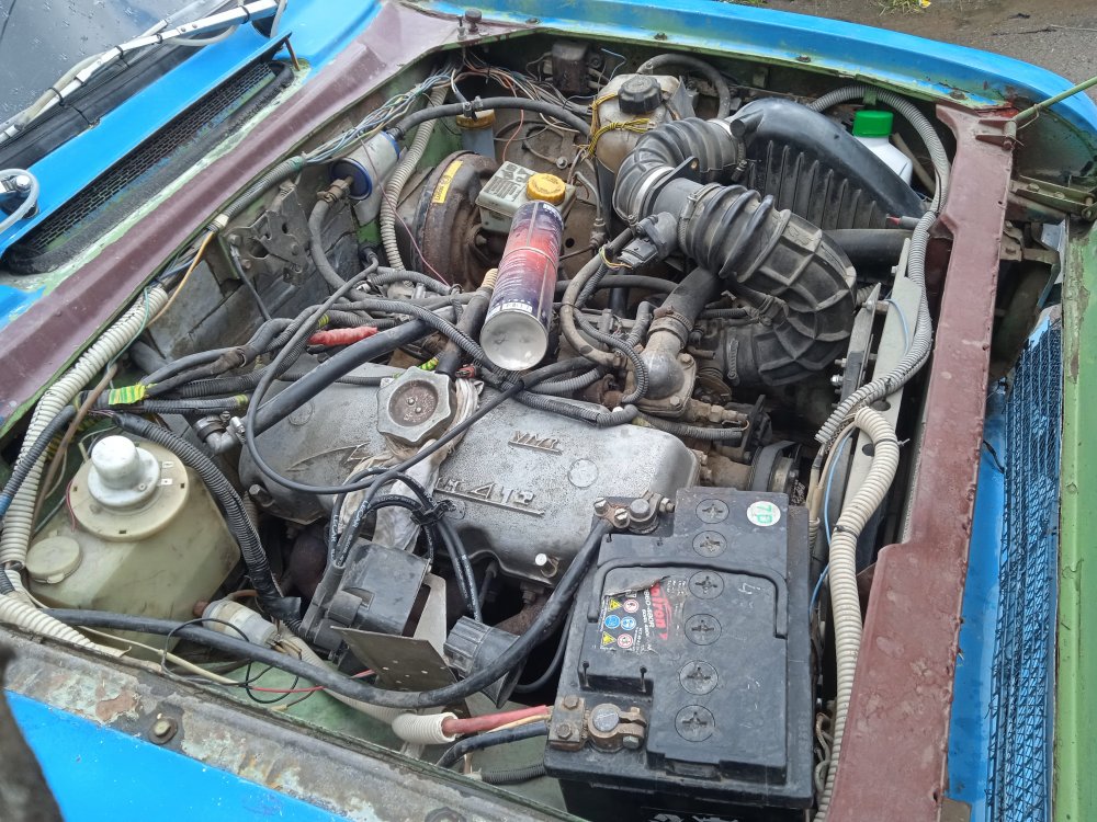

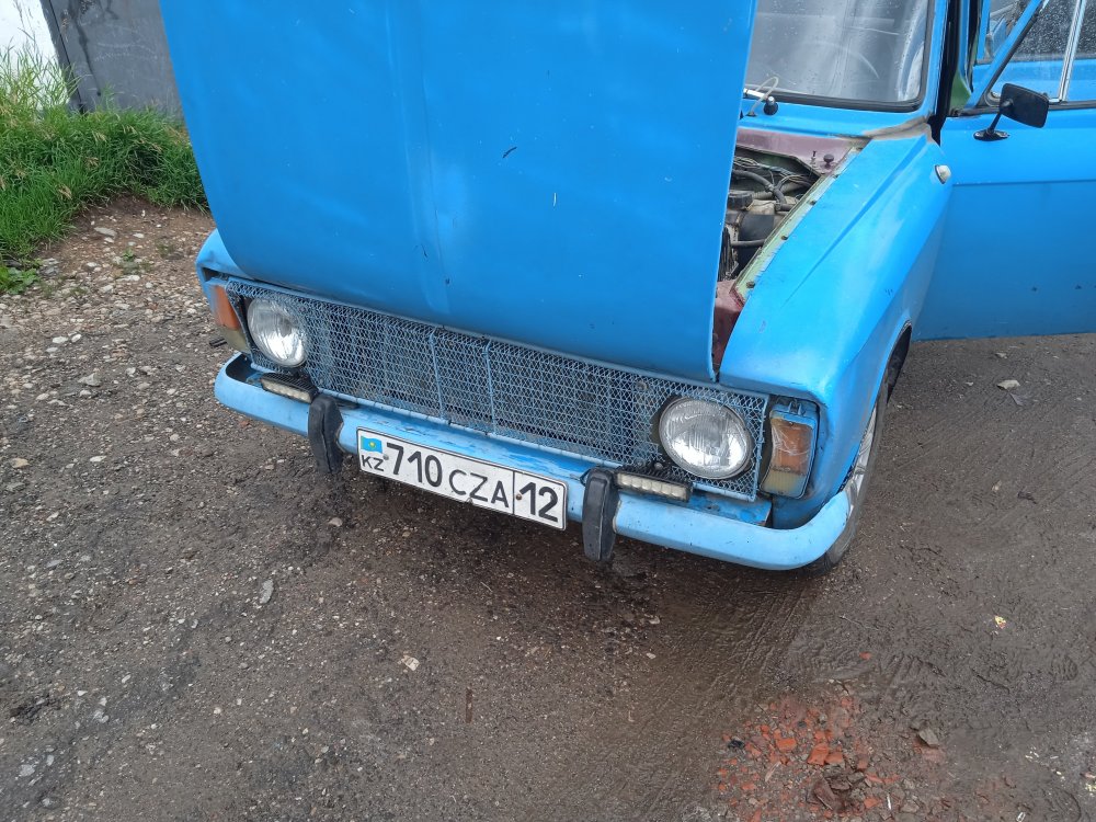

Федот68 4 314 Жалоба Опубликовано: 21 июля 2022 (изменено) сегодня к соседу- авторазборщику приехал покупатель ( мотор какой то брал) на... 412 космиче с инжектором на моторе ( сказал что блок 1,7 литра) с Казахстана. Не сказать, что супераккуратно собрано. но работает. Правда, судя по всему - мозги криво прошиты. Я ему посоветовал сюда стукнуться. к волшебнику из Ульяновска . За консультацией по настройке мозгов. Да. пара дихлофосных баллончиков, спаянных в один сверху мотора - это ресивер вакуума. Типа иначе на ВУТ не хватало ( со слов Кулибина Казахстанского) сам ВУТ и ГТЦ - я не понял от чего. Да не суть важно. Изменено 21 июля 2022 пользователем Федот68 Цитата Поделиться сообщением Ссылка на сообщение Поделиться на других сайтах
