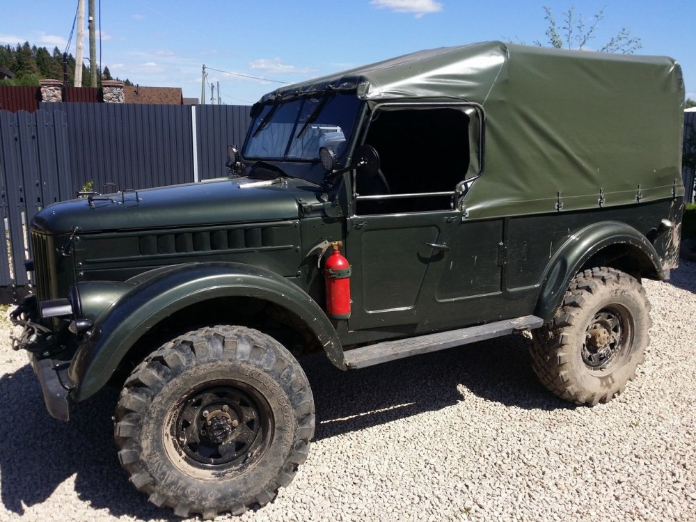

Павел Першин 55 Жалоба Опубликовано: 10 октября 2018 1 час назад, esaul1 сказал: "Родные до 68 года" или "родные после 68 года"? Хабы под ключ иди "глухие" на переднем? Вот фотографии, вы точнее скажете, чтоб мне не соврать: 1 Цитата Поделиться сообщением Ссылка на сообщение Поделиться на других сайтах
