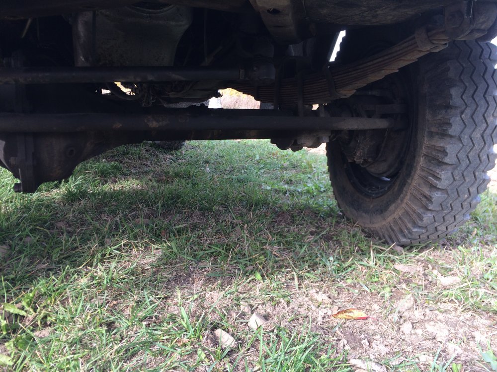

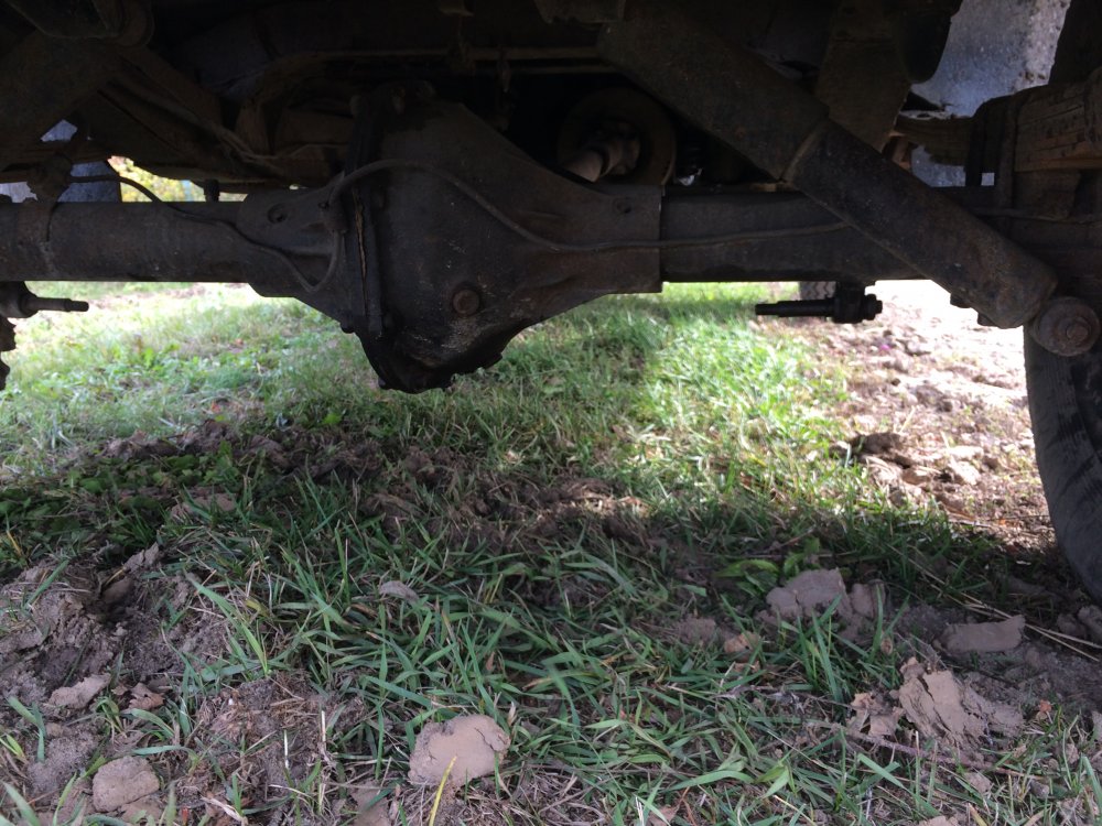

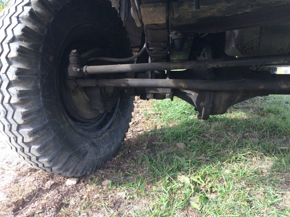

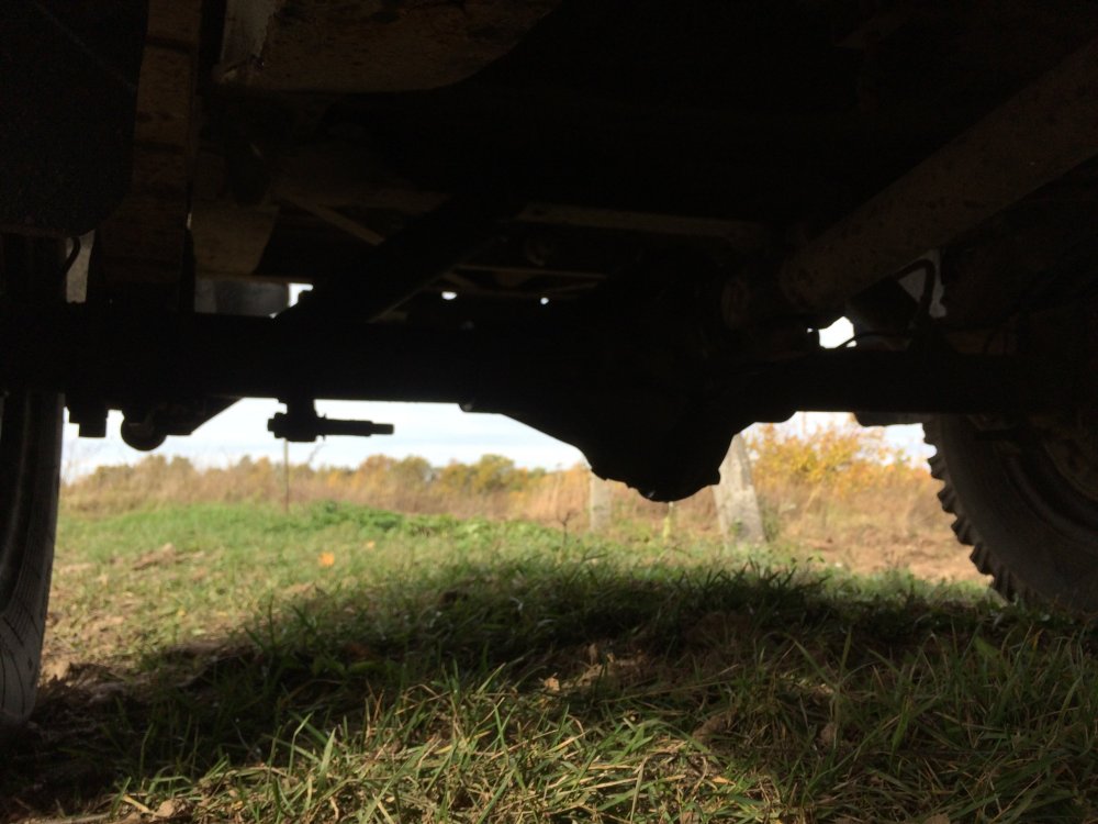

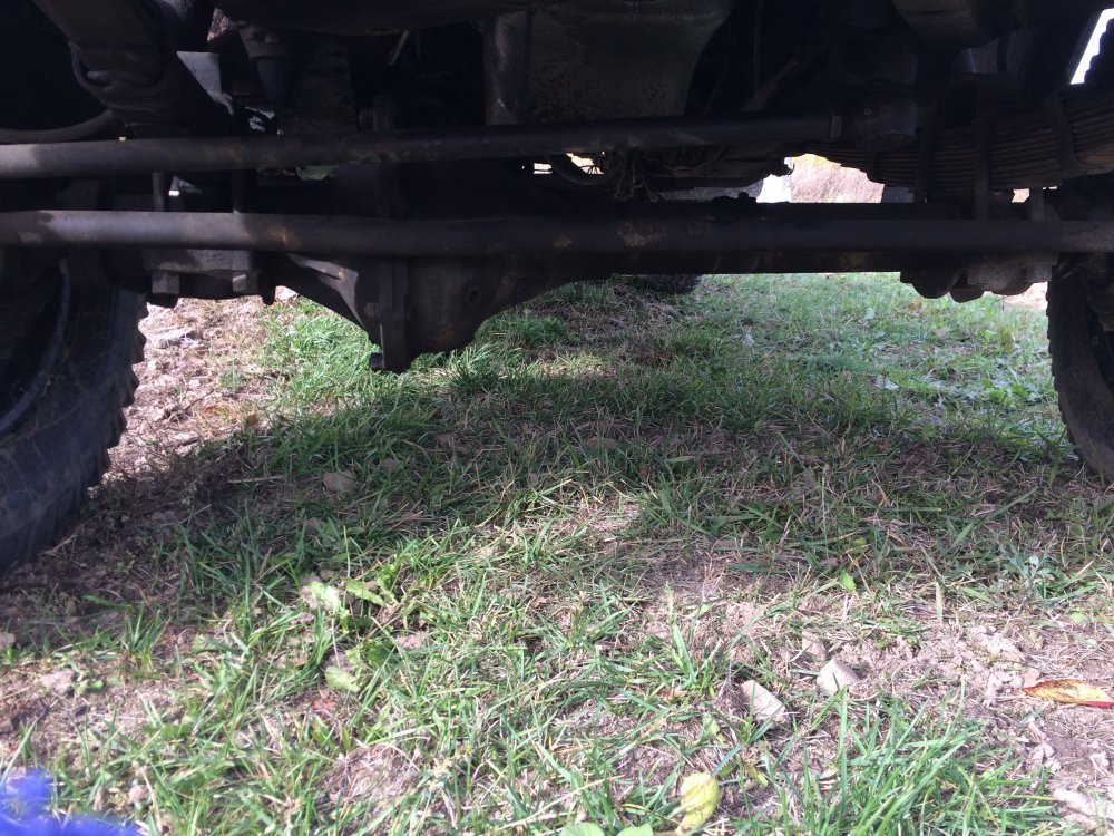

Алекс 3 946 Жалоба Опубликовано: 10 октября 2018 2 часа назад, esaul1 сказал: "Родные до 68 года" или "родные после 68 года"? Хабы под ключ иди "глухие" на переднем? похоже родные до 55 минут назад, Павел Першин сказал: снял бы ты задние аморты, неправильно их на поперечину крепить, когда нибудь вырвет нах... Цитата Поделиться сообщением Ссылка на сообщение Поделиться на других сайтах

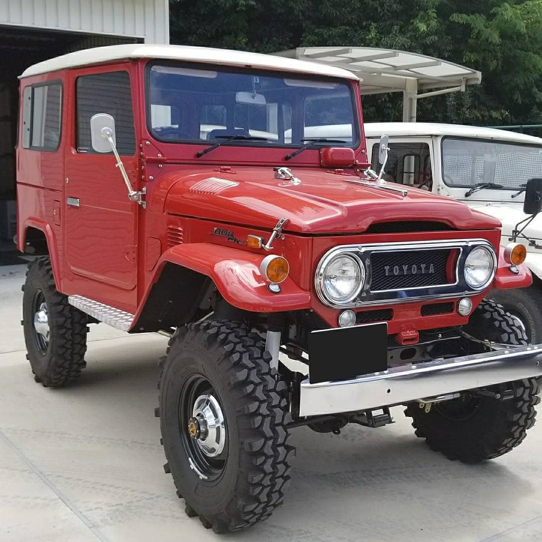

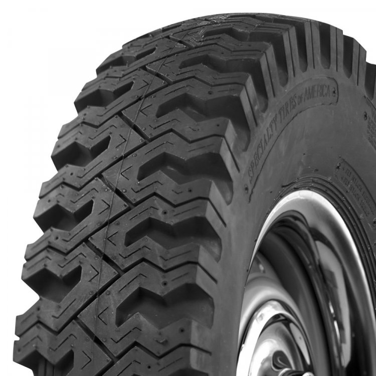

andrey spb 2 324 Жалоба Опубликовано: 10 октября 2018 1 час назад, Павел Першин сказал: Вот фотографии, вы точнее скажете, чтоб мне не соврать: на мои не похожи совсем и рулевая кривая может уаз мост а? у буржуев есть хорошая резина обычно на ретро тачки ставят dunlop t29a елочкой и Super Swamper TSL 9/34-16 Цитата Поделиться сообщением Ссылка на сообщение Поделиться на других сайтах
speedoff 3 826 Жалоба Опубликовано: 10 октября 2018 (изменено) Мосты-то уазовские. Задний даже с кронштейнами под телескопы. Возможно даже в них уже стоят ГП 4.625, а не 5.125. Нужно считать. Можно рассматривать установку 15-х дисков и резины на 15" Изменено 10 октября 2018 пользователем speedoff Цитата Поделиться сообщением Ссылка на сообщение Поделиться на других сайтах
Павел Першин 55 Жалоба Опубликовано: 10 октября 2018 31 минуту назад, speedoff сказал: Мосты-то уазовские. Задний даже с кронштейнами под телескопы. Возможно они даже уже стоят с ГП 4.625, а не 5.125. Нужно считать. Можно рассматривать установку 15-х дисков и резины на 15" да же не знаю радоваться или расстроиться)) Цитата Поделиться сообщением Ссылка на сообщение Поделиться на других сайтах
esaul1 1 826 Жалоба Опубликовано: 10 октября 2018 Только что, Павел Першин сказал: да же не знаю радоваться или расстроиться)) Cо стороны ступиц дай фото. Моя резина встает на диски уаз 15 радиус, на трассе тише обычной грязевки, на внедорожье (снег, зима, песок, глина) четко держит дорогу. Провисает либо на мягких грунтах, либо на галимом льду. Единственная узкая и высокая резина на уаз, более-менее пригодная для всепогодной эксплуатации. ИМХО. Цитата Поделиться сообщением Ссылка на сообщение Поделиться на других сайтах

Алекс 3 946 Жалоба Опубликовано: 10 октября 2018 5 часов назад, andrey spb сказал: у буржуев есть хорошая резина обычно на ретро тачки ставят dunlop t29a елочкой и Super Swamper TSL 9/34-16 по первой, хотел прицениться, но никакой инфы не нашел, за исключением поста в инсте, откуда твоя фота...а Свампера по асфальту думаю не самый лучший вариант, хотя у богатых наверно свои причуды Цитата Поделиться сообщением Ссылка на сообщение Поделиться на других сайтах
andrey spb 2 324 Жалоба Опубликовано: 11 октября 2018 10 часов назад, Алекс сказал: по первой, хотел прицениться, но никакой инфы не нашел, за исключением поста в инсте, откуда твоя фота...а Свампера по асфальту думаю не самый лучший вариант, хотя у богатых наверно свои причуды да с поисковиками какая то хрень происходит , походу сильно режется поиск я вот искал EKRON мех лебедки , привод с правой стороны кпп газ 52 +ком ...мечты мечты хрен найти ни один поисквик ничего не выдает по резине можно тут посмотреть 200 футов за колесо http://www.tyfoon.co.uk/product-122329875813.html https://www.instagram.com/ckd_shop/ Цитата Поделиться сообщением Ссылка на сообщение Поделиться на других сайтах
andrey spb 2 324 Жалоба Опубликовано: 11 октября 2018 либо вот тоже часто встечаются super tra xion STA Цитата Поделиться сообщением Ссылка на сообщение Поделиться на других сайтах
speedoff 3 826 Жалоба Опубликовано: 11 октября 2018 (изменено) 4 часа назад, andrey spb сказал: да с поисковиками какая то хрень происходит , походу сильно режется поиск я вот искал EKRON мех лебедки , привод с правой стороны кпп газ 52 +ком ...мечты мечты хрен найти ни один поисквик ничего не выдает по резине можно тут посмотреть 200 футов за колесо http://www.tyfoon.co.uk/product-122329875813.html https://www.instagram.com/ckd_shop/ Что хренью-то маетесь? 180 фунтов за колесо + привезти и растаможить ее еще почти столько же стоить будет. Кто у нас на форуме купит такую резину за эти деньги? Nortec ЕТ 500 33x10.5-16 стоит 8000 руб за колесо. Рисунок и размер как у спортивного Silverstone MT-117 Xtreme. Цена в полтора раза дешевле. Качество по сравнению с Forward Safari 500, судя по отзывам, существенно подтянули. Поставить такую резину на диски с 0 вылетом, и машина по проходимости приблизится к трактору. Только вот родному М-20 будет очень тяжело такие колесики крутить. И на трассе, и тем более в грязи. Для родного движка - FS 510, которые советует Алексей Есаул, будут наверное самым оптимальным вариантом Изменено 11 октября 2018 пользователем speedoff Цитата Поделиться сообщением Ссылка на сообщение Поделиться на других сайтах

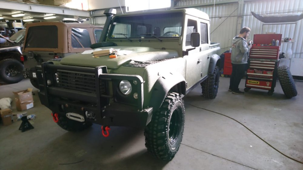

speedoff 3 826 Жалоба Опубликовано: 11 октября 2018 (изменено) 3 часа назад, Виктор1976 сказал: у нас их на сельхагрегатах ставят, скорость до 60 км выдерживают больше не гоняли Производитель заявляет, что индекс скорости у них N, до 140 км/ч https://nortec-tyres.ru/offroad/nortec_et-500_33_10_5-16_ 3 часа назад, Алекс сказал: диагональная Вся экстремальная резина - диагональная. Чтобы лучше сопротивлялась порезам и проколам, и не лезли грыжи при низком давлении. Понятно, что на асфальте она будет шуметь и быстро стираться. Так же как и все Симексы, Сильвера и Боггеры. Но тут уже нужно выбирать "вам шашечки или ехать" Человек вообще ФБЕЛ-160М рассматривал для установки. Вот та действительно дубовая тракторка! Изменено 11 октября 2018 пользователем speedoff Цитата Поделиться сообщением Ссылка на сообщение Поделиться на других сайтах

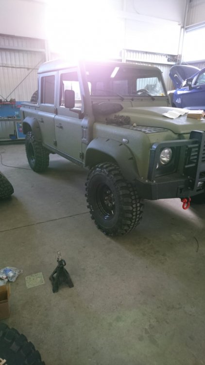

speedoff 3 826 Жалоба Опубликовано: 11 октября 2018 1 час назад, Виктор1976 сказал: https://www.shintorg48.ru/catalog/shiny/s_kh_shina_nortec_er_117_10_0_75_15_3_123a6_ns10_altayshina.html вот такие Это для погрузчиков МКСМ резина. А Nortec ЕТ 500 это внедорожная, доработанная и улучшенная Forvard Safari 500 в новых размерах. Вот только вчера на охотничий ДЕФ такую поставили. Цитата Поделиться сообщением Ссылка на сообщение Поделиться на других сайтах
