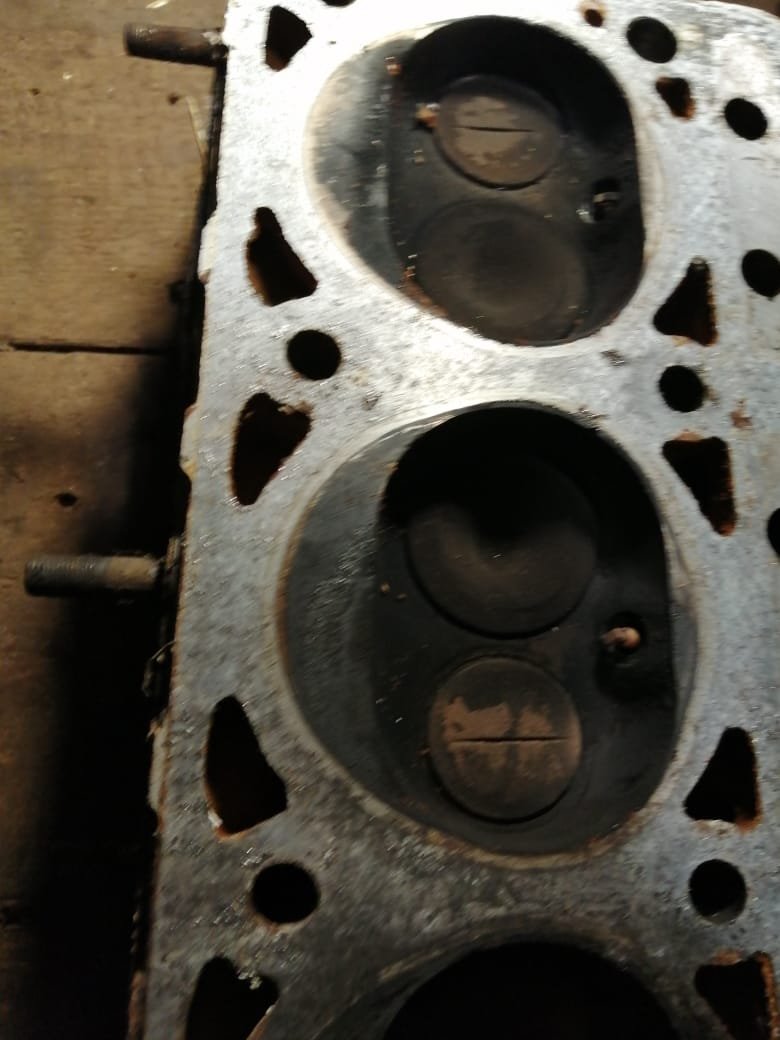

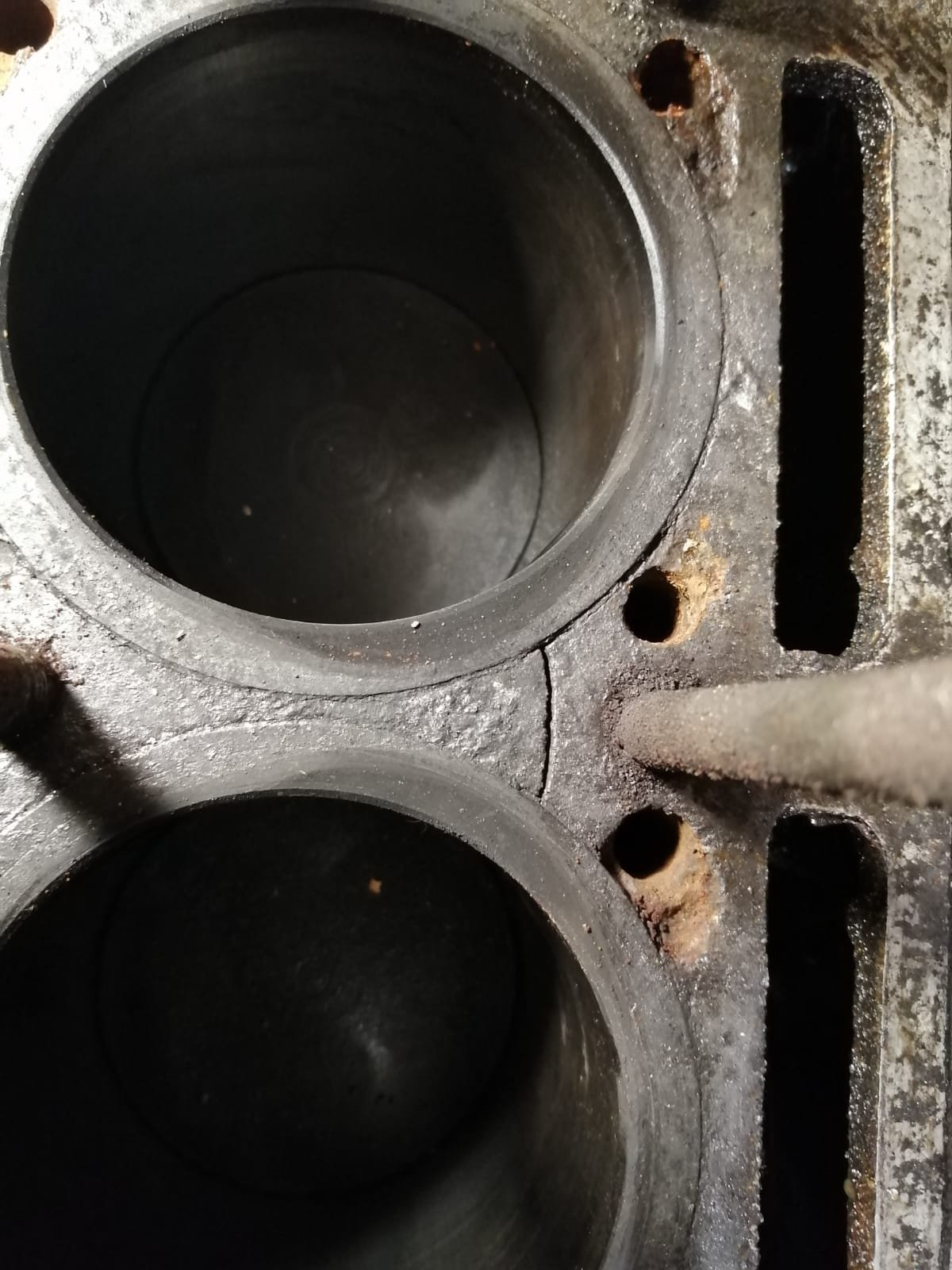

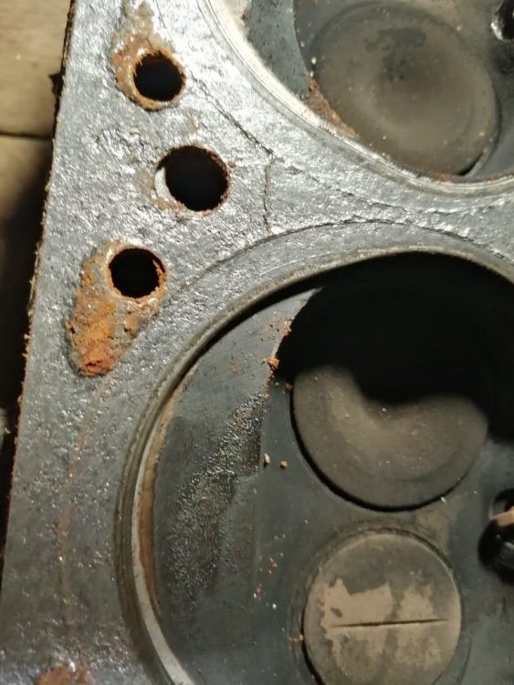

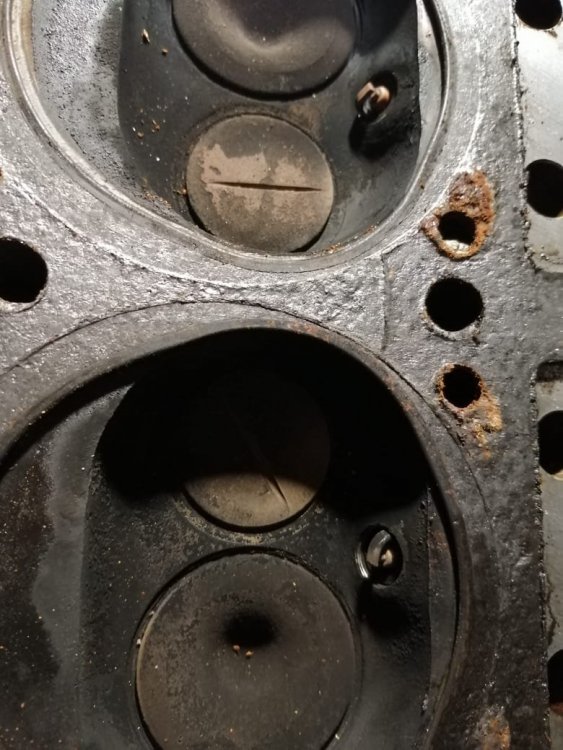

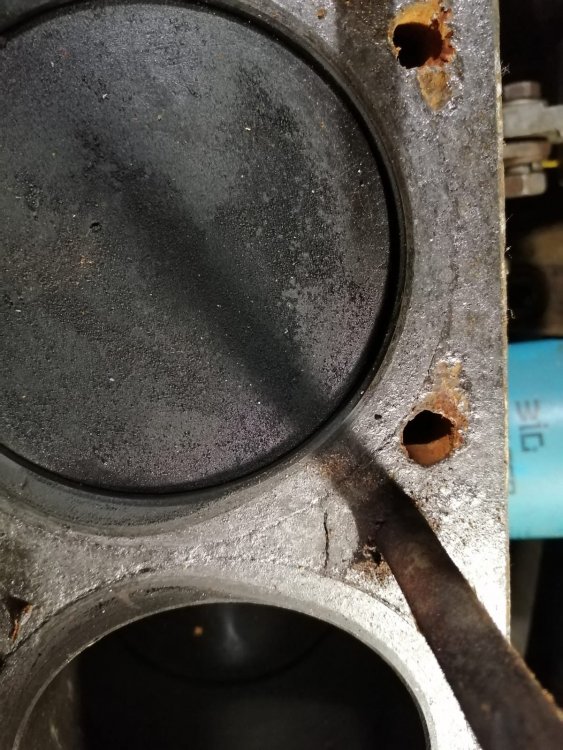

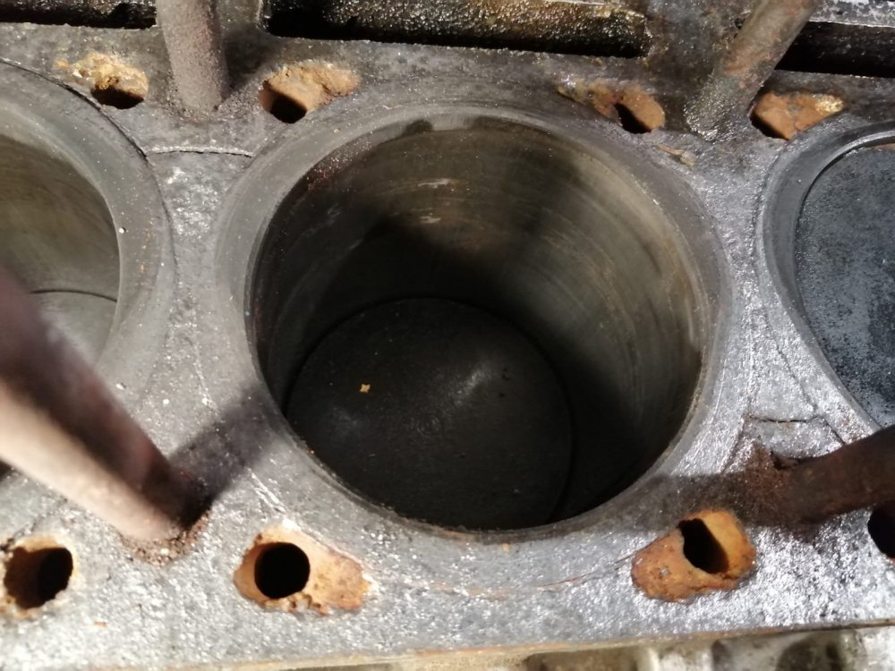

father-gaz 357 Жалоба Опубликовано: 8 апреля Всех приветствую! Реанимирую ГАЗик с двигателем УМЗ-414 после длительного простоя (не у меня) . При сливе старого масла из поддона слилось довольно заметное количество охлаждающей жидкости по виду вроде не вода, что побудило снять головку на предмет определения состояния прокладки ГБЦ и привалочных плоскостей головки и блока. В результате были обнаружены заметные трещины перемычек блока между первым и вторым и вторым и третьим цилиндрами.Под клапанной крышкой всё на удивление относительно чисто, на деталях клапанного механизма и штангах имеются капельки влаги, на блоке около отверстий для прохода ОЖ в головку значительные каверны, отверстия круглые, на головке отверстия овальные( головка 414) .Состояние привалочной плоскости головки очень хорошее, видимо после недавней шлифовки, высота головки 97,8мм., прокладка советская с графитом в хорошем состоянии, отпечатки трещин хорошо видны. Нигде следов прогара или прорыва ОЖ нет. Износ гильз в верхней части незначителен, нагар на поршнях также не велик, похоже двигатель ремонтировался незадолго до того как машина встала( последний раз двигалась своим ходом около трёх лет назад) Вопросы к сообществу такие: Насколько критичны трещины в перемычках? "Забить?" ведь у 402 этих перемычек вообще нет. Что делать с кавернами на блоке около отверстий под ОЖ? Какую прокладку ставить с круглыми или с овальными отверстиями ( на головке овальные, на блоке круглые) Что вообще дальше делать: вытащить гильзы, зачистить блок изнутри, посмотреть не корродировал ли блок в центральный масляный канал? Наличие ржавчины говорит о том, что двигатель поработал на воде какое-то время. У кого какие мнения о причинах появления ОЖ в поддоне? Фото прилагаются. Заранее спасибо! Цитата Поделиться сообщением Ссылка на сообщение Поделиться на других сайтах
Федот68 4 337 Жалоба Опубликовано: 8 апреля По хорошему заменить блок.. Трещины очень похоже на разморозку блока... Если жабит - очистить каверны и трещины. И попробовать залепить " соплями" ( поксипол серебристый - с люминевой пудрой ) Но где гарантия, что нету трещин с водяной рубашки в масло ? ( в зоне толкателей) По хорошему - ГБЦ фрезернуть. Хотя бы до 94,4 , можно 95 высоты , ессно с заменой штанг на короткие (283 мм) Под 92 бензин. Прокладка - дело вкуса. Я принципиальной разницы между ними ( которые под Ф92 цилиндры) не замечаю. Хотя.. Если пробовать собрать - то только с " толстой серой мягкой" с такими прелестями блока... 1 Цитата Поделиться сообщением Ссылка на сообщение Поделиться на других сайтах
Альберт 66 537 Жалоба Опубликовано: 8 апреля (изменено) судя по головке. антифриз не поподал в цилиндры через головку. скорее всего трещина в блоке. не зря блок гильзован после заморозки. Изменено 8 апреля пользователем Альберт 66 1 Цитата Поделиться сообщением Ссылка на сообщение Поделиться на других сайтах
БИМ 885 Жалоба Опубликовано: 8 апреля (изменено) Я с Волги мотор в цветмет отправил, но таких трещин не было, если и были, то в самом узком месте 2-3-4 а мотор под 900 тыщ прошел, это мороженый. На прокладке верхняя фотка есть ржавчина на окантовке. Ещё под гильзы могло течь. 1 час назад, Альберт 66 сказал: не зря блок гильзован после заморозки. Он с мокрыми гильзами с рождения. Надо было его завести, чтоб не гадать. Изменено 8 апреля пользователем БИМ 1 Цитата Поделиться сообщением Ссылка на сообщение Поделиться на других сайтах
Федот68 4 337 Жалоба Опубликовано: 8 апреля (изменено) Заводить с водой ( антифризом) в масле ? Зачем ?? Поршневая с виду живая. Мож валы тоже. Блок , даже новый ( их на авите часто попадаются) небольших денег стоит. Собрать нормально мотор с такими вводными несложно. Я бы сразу распредвал от А-274 поставил бы и маслонасос 4216. Мотор ( блок) проверить на водотечность несложно и сейчас. Снять поддон и крышки толкателей, протереть там насухо ( по возможности) В блок залить либо цветной антифриз ( другого цвета, чем был раньше) прям со снятой гбц. Либо керосин И смотреть откуда потечёт. З. Ы. Если бы была каверна в " главный маслоканал" - то не " вода в масло" бы пошла, а масло в воду. Рабочее давление масла - от 0, 8 ( совсем хуёво) до 5 АТМ( если клапан редукционный исправен) Рабочее давление ОЖ ... Теоретически может быть и 0,9 АТМ. Но... Редко больше 0,2-0,3 бывает . Изменено 8 апреля пользователем Федот68 1 Цитата Поделиться сообщением Ссылка на сообщение Поделиться на других сайтах
father-gaz 357 Жалоба Опубликовано: 9 апреля Снял поддон, залил керосин в блок, капает внутри блока в районе второго и четвёртого цилиндров откуда-то над распредвалом. Также сочится справа снаружи чуть левее маслофильтра и чуть выше центрального масляного канала, трещины не видно вообще, как будь-то фильтруется сквозь металл. Блок разморожен, под замену. Интересно, что с головкой? Цитата Поделиться сообщением Ссылка на сообщение Поделиться на других сайтах
Альберт 66 537 Жалоба Опубликовано: 9 апреля 22 минуты назад, father-gaz сказал: Интересно, что с головкой? Скорее всего она в норме. головка при разморозке, страдает меньше всего. 1 Цитата Поделиться сообщением Ссылка на сообщение Поделиться на других сайтах
Федот68 4 337 Жалоба Опубликовано: 9 апреля (изменено) 4 часа назад, father-gaz сказал: Снял поддон, залил керосин в блок, капает внутри блока в районе второго и четвёртого цилиндров откуда-то над распредвалом. Также сочится справа снаружи чуть левее маслофильтра и чуть выше центрального масляного канала, трещины не видно вообще, как будь-то фильтруется сквозь металл. Блок разморожен, под замену. Интересно, что с головкой? Стандартные дыры при разморозке блока 21 го семейства. Лечится на порядок дороже замены на новый. Жаль , что 414 по крышкам меняется только сам на себя :-)) ( крышки толкателей) А так - от 451го до 417 замена вполне без проблем ( там были траблы с " чиста 451" и 451М- по коленвалу - 21 иль 24 - на разном расстоянии находится маслоотбойная шайба) Короче. Купляй новый блок ( если с боковыми крышками- пох какой, 451М, 414,417 , но не 417800 - "'под сальник" ) и перекладывай туда потроха этого мотора. Это самый, жабливо- бюджетный вариант. Жаль, что 414 блок имел " свои" крышки толкателей( невзаимозаменяемые с 451 и 417 а вот 417 с 451- меняются тока в путь) З. Ы. Там еще были фишки с материалом коренных бугелей ( люмень/ чугуний) , с материалом распредвала ( ковкий чугун/ Ст45) и с наличием / отсутствием. " вкладышей" распредвала ( втулок) Но. На моторах без втулок.. Распредвалы переживают до трёх коленвалов ( до полутора мильонов километров пробега) без необходимости замены. А при замене оказывается, что износ стали распредвала на порядок превышает износ его алюминиевой постели. . ( при пользовании нормального масла, с не говна, рекомендованного производителем автомобиля) Короче. Фперёт. 414 блоки - все " гильзованные" в плане посадки распредвала, есичо. Изменено 9 апреля пользователем Федот68 Цитата Поделиться сообщением Ссылка на сообщение Поделиться на других сайтах

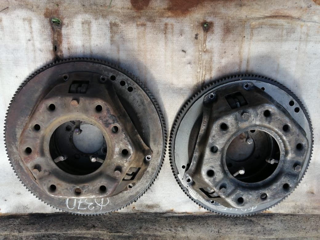

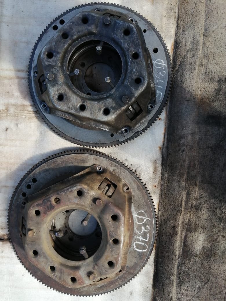

father-gaz 357 Жалоба Опубликовано: 5 июля А это что интересно? Тот который диаметром 370мм стоял на 414-м, а диаметром 345 (по вершинам зубьев в обоих случаях) на 417-м. для наглядности корзины одинаковые.Тот , который большего диаметра. снять с коленвала без предварительного демонтажа кожуха сцепления невозможно. Цитата Поделиться сообщением Ссылка на сообщение Поделиться на других сайтах
Федот68 4 337 Жалоба Опубликовано: 6 июля (изменено) Ты уверен ? Есть разница между маховиками 24 и 21 семейства. Именно то, что ты намерял. То есть на 414 моторе маховик от 24 стоять мог. В смысле - на коленвал он надеется без вопросов. И смонтировать его на мотор, шоп не потерялся - тоже не проблема. Но вот стартер не сможет его зацепить... Печалька. Ну и при попытках снять маховик пробовал болты выбивать ? И колено проворачивать, чтобы болты не " квадратом", а " ромбиком" становились ( в смысле не грань квадрата параллельна плоскости разьема поддона, а двапротивоположных болта на " вертикальной оси мотора", На том же 402 моторе только с таким подвыпертом маховик снимается. Сними корзины. И померяй диаметры следа от ведомого диска на этих маховиках. На мелком будет 225 мм. На крупном- 255 мм. Изменено 6 июля пользователем Федот68 Цитата Поделиться сообщением Ссылка на сообщение Поделиться на других сайтах
БИМ 885 Жалоба Опубликовано: 6 июля Два маховика стоят у стенки 21-й и 417-й (они оч. похожи и думаю взаимозамен.)рулеткой намерил 365мм, корзина располагается, примерно так же, на на левом. 1 Цитата Поделиться сообщением Ссылка на сообщение Поделиться на других сайтах
БИМ 885 Жалоба Опубликовано: 6 июля 19 часов назад, father-gaz сказал: который диаметром 370мм стоял на 414-м, а диаметром 345 (по вершинам зубьев в обоих случаях) на 417-м. И стартер крутил вал? 2 Цитата Поделиться сообщением Ссылка на сообщение Поделиться на других сайтах
Midved 334 Жалоба Опубликовано: 6 июля На 21А диаметр был 369 по внешнему краю зубьев. Пришлось покупать именно от 21й , 414 не подошел и 417й тоже. Цитата Поделиться сообщением Ссылка на сообщение Поделиться на других сайтах
Федот68 4 337 Жалоба Опубликовано: 7 июля 5 часов назад, Midved сказал: На 21А диаметр был 369 по внешнему краю зубьев. Пришлось покупать именно от 21й , 414 не подошел и 417й тоже. С 21 Б не путаешь ?? Цитата Поделиться сообщением Ссылка на сообщение Поделиться на других сайтах
