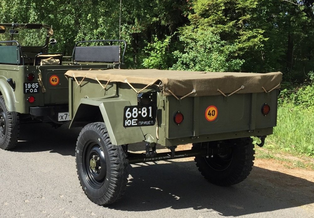

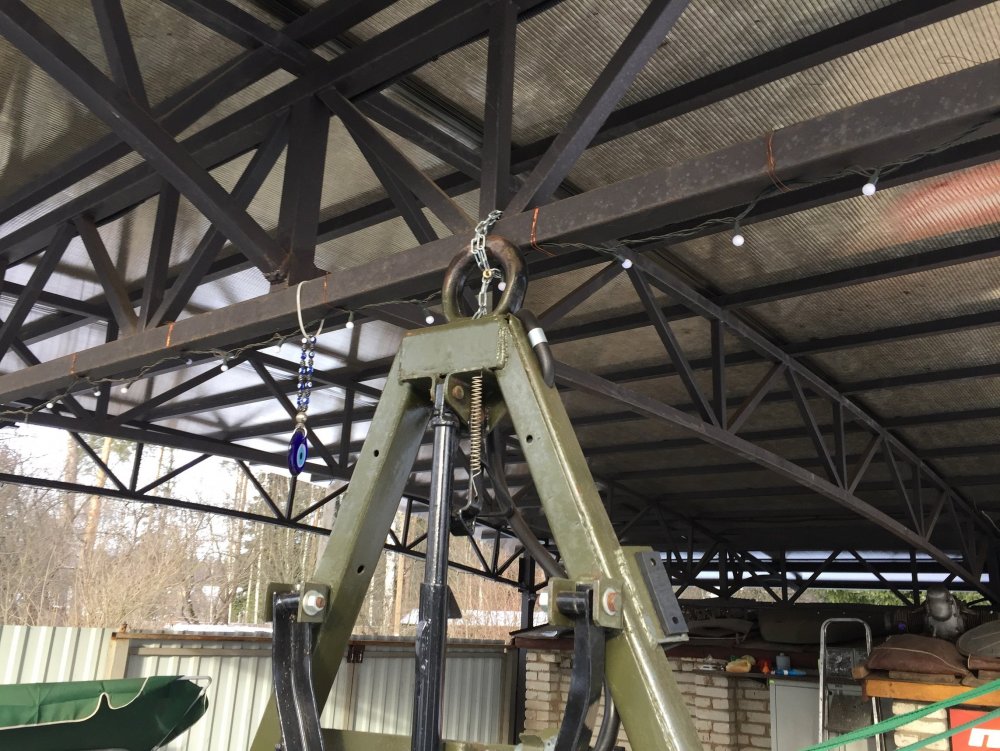

ВладимирВ 3 509 Жалоба Опубликовано: 29 июня 2019 Вот еще вполне заводской тент на прицепе Газ 704: 2 Цитата Поделиться сообщением Ссылка на сообщение Поделиться на других сайтах

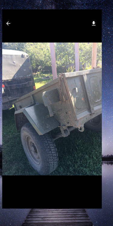

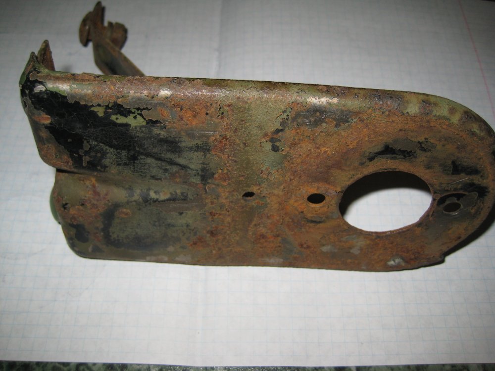

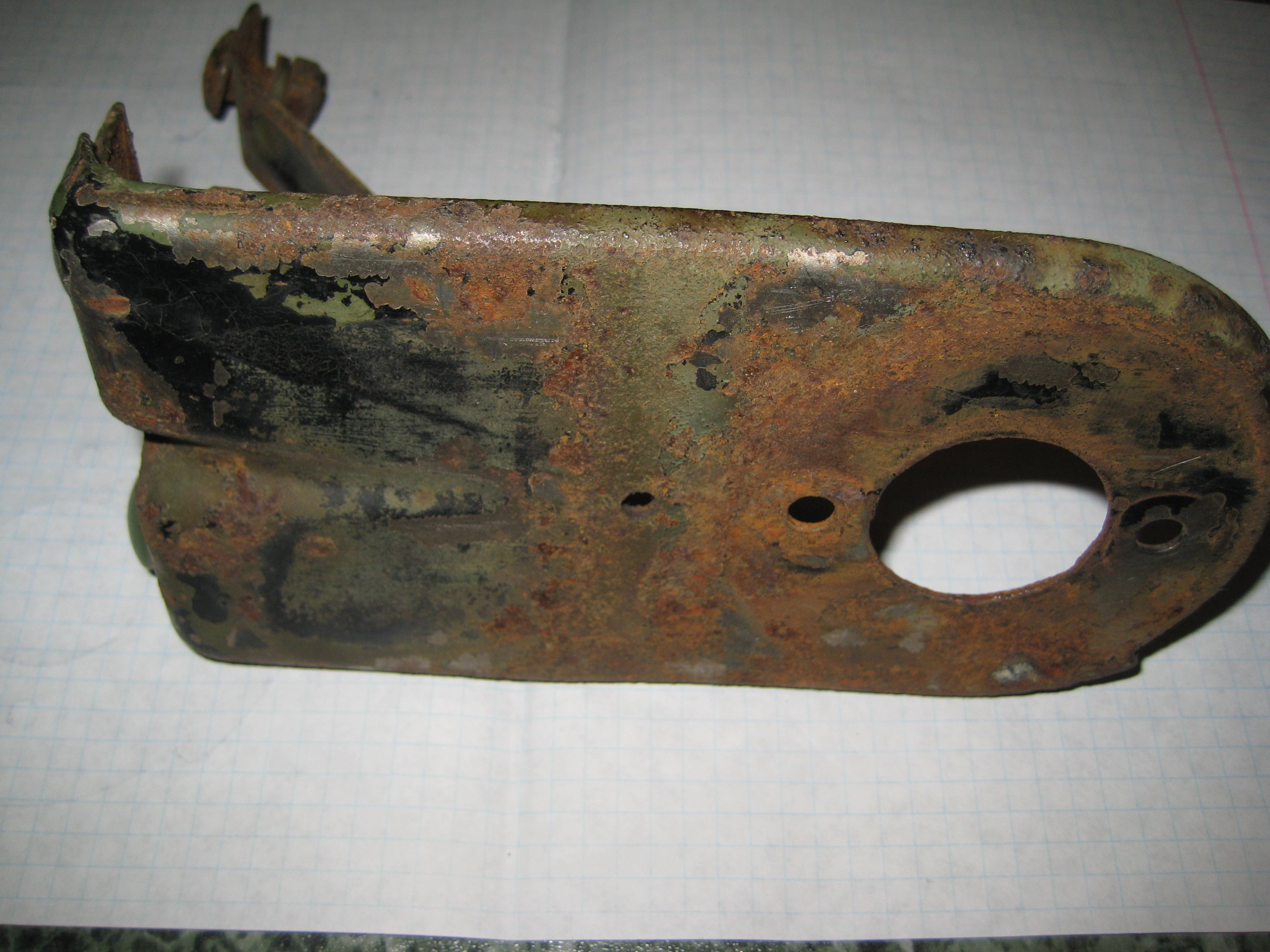

TIHON74 45 Жалоба Опубликовано: 25 декабря 2019 (изменено) Может есть у коГо кронштейн фонаря заднего, который без номера? Или размеры? А то на моем его почему-то нет. Купил прицеп, хочу в порядок привести. Жаль конечно краску родную- но будет черным.... Изменено 25 декабря 2019 пользователем TIHON74 Цитата Поделиться сообщением Ссылка на сообщение Поделиться на других сайтах

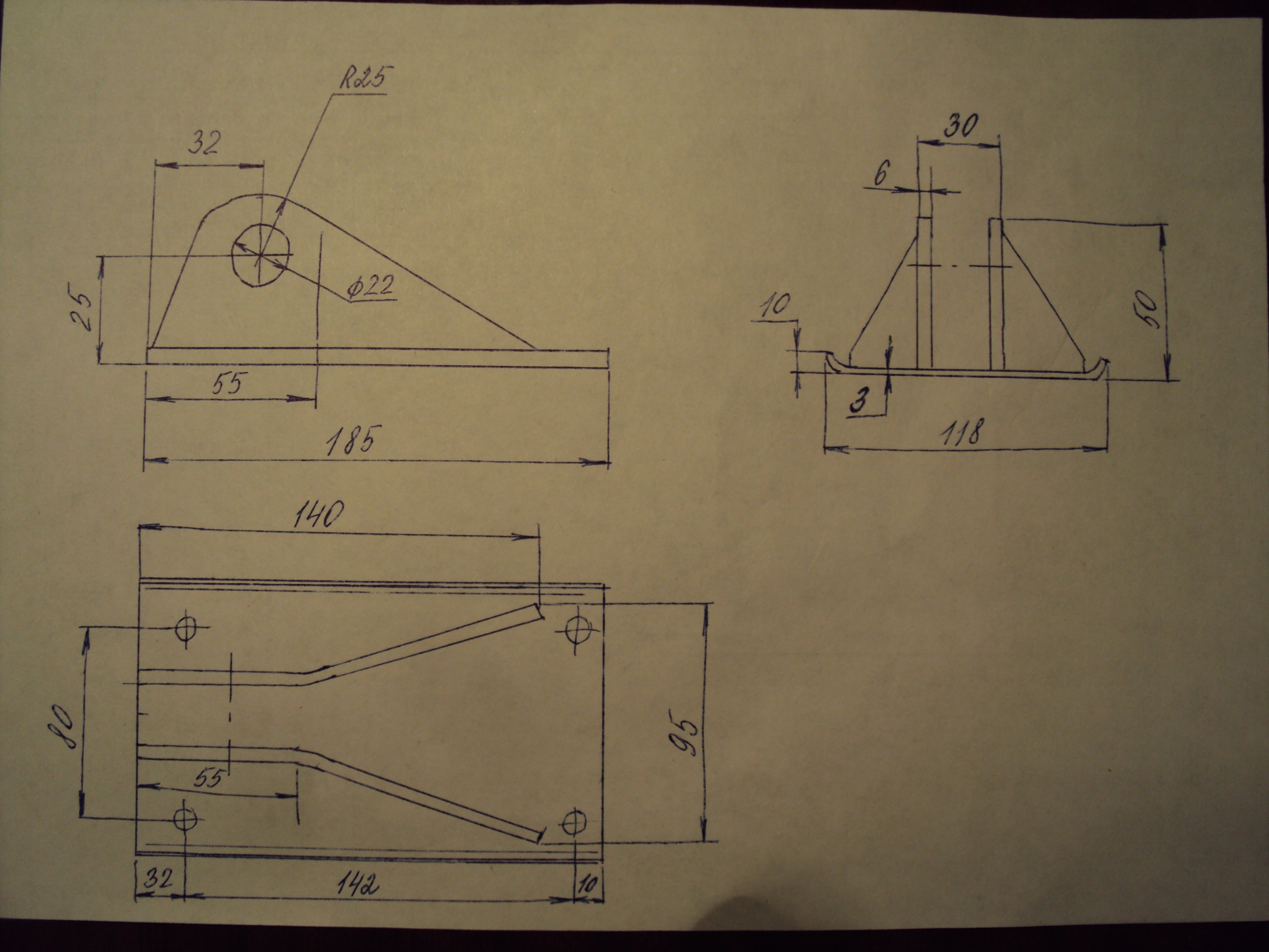

Maxx1969 2 758 Жалоба Опубликовано: 25 декабря 2019 Он сложной формы..с выштамповками. 1 Цитата Поделиться сообщением Ссылка на сообщение Поделиться на других сайтах

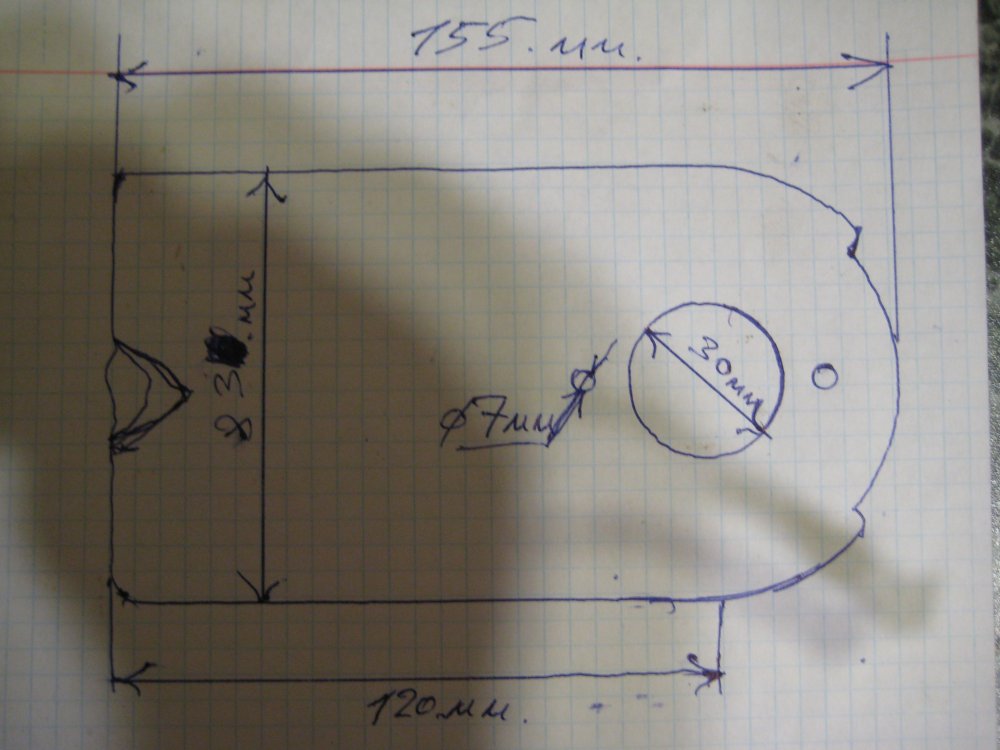

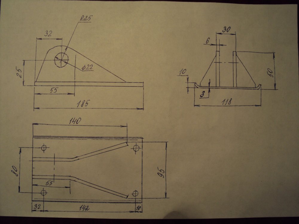

Maxx1969 2 758 Жалоба Опубликовано: 25 декабря 2019 Эскиз... 1 Цитата Поделиться сообщением Ссылка на сообщение Поделиться на других сайтах
TIHON74 45 Жалоба Опубликовано: 25 декабря 2019 5 минут назад, Maxx1969 сказал: Эскиз... Спасибо Цитата Поделиться сообщением Ссылка на сообщение Поделиться на других сайтах

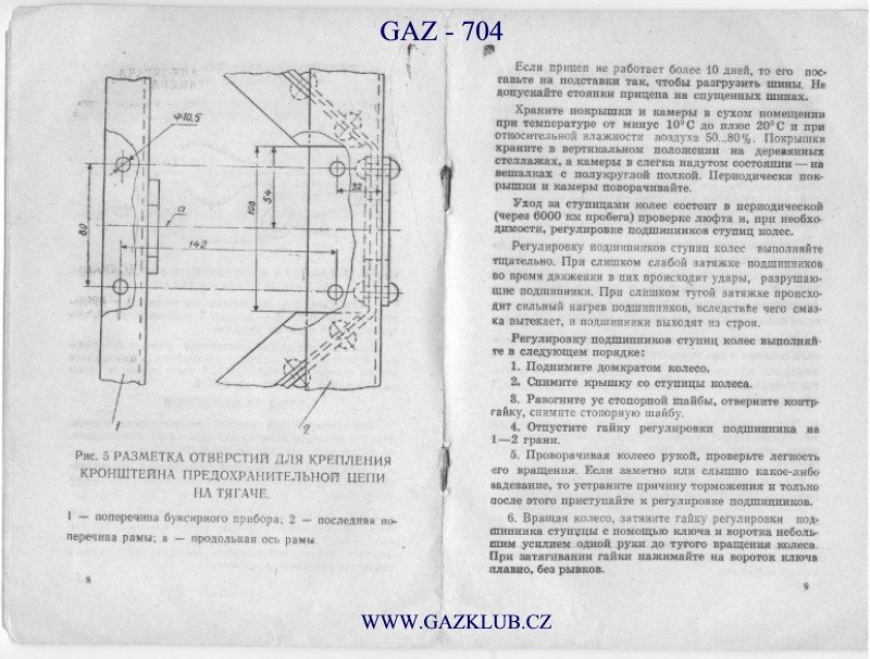

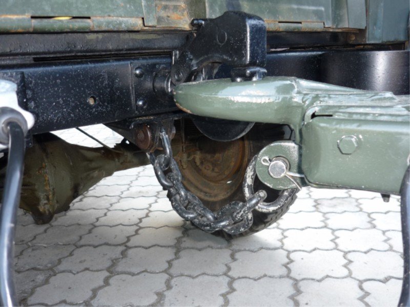

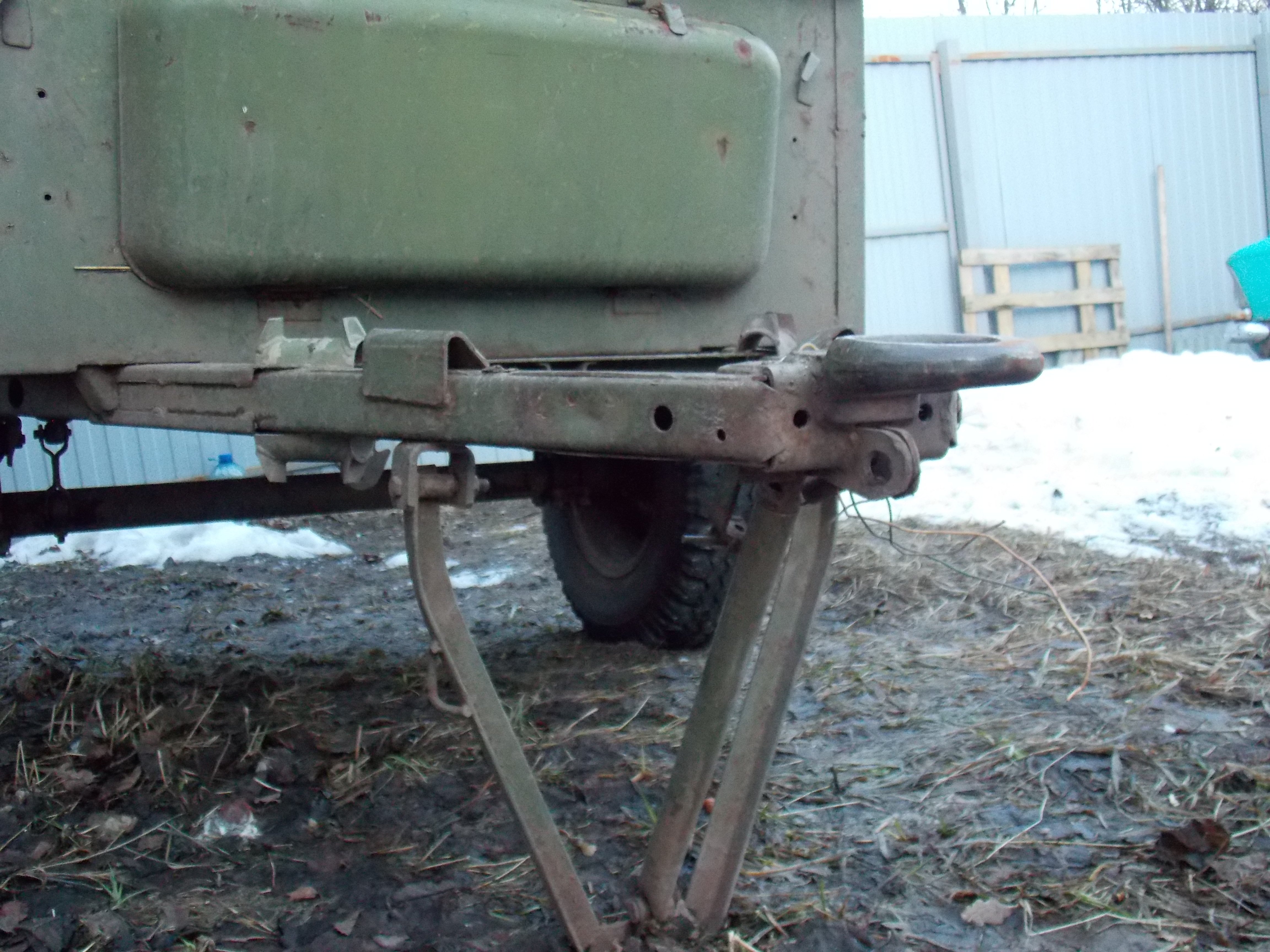

TIHON74 45 Жалоба Опубликовано: 23 января 2020 Всем доброго времени суток. Есть у кого размер страховочного устройства с цепью под прицеп... Цитата Поделиться сообщением Ссылка на сообщение Поделиться на других сайтах
соболь040 530 Жалоба Опубликовано: 23 января 2020 Где то было!!! Если терпит до следующей недели, то в среду напомни попробую найти и снять размеры!!! 1 Цитата Поделиться сообщением Ссылка на сообщение Поделиться на других сайтах
Виктор1976 413 Жалоба Опубликовано: 23 января 2020 странно...у меня не так Цитата Поделиться сообщением Ссылка на сообщение Поделиться на других сайтах
ВладимирВ 3 509 Жалоба Опубликовано: 23 января 2020 У меня вообще нет... Нужная вещь? Фаркоп у кого на ходу отрывало? Цитата Поделиться сообщением Ссылка на сообщение Поделиться на других сайтах
Maxx1969 2 758 Жалоба Опубликовано: 23 января 2020 (изменено) 1 час назад, TIHON74 сказал: Всем доброго времени суток. Есть у кого размер страховочного устройства с цепью под прицеп... Вот из инструкции.. Изменено 23 января 2020 пользователем Maxx1969 1 1 Цитата Поделиться сообщением Ссылка на сообщение Поделиться на других сайтах
TIHON74 45 Жалоба Опубликовано: 23 января 2020 6 часов назад, ВладимирВ сказал: У меня вообще нет... Нужная вещь? Фаркоп у кого на ходу отрывало? Вопрос не в том , отрывало или нет, а как вообще ГИБДД посмотрит, на отсутствие страховочной цепи. 1 Цитата Поделиться сообщением Ссылка на сообщение Поделиться на других сайтах
Maxx1969 2 758 Жалоба Опубликовано: 23 января 2020 6 минут назад, TIHON74 сказал: Вопрос не в том , отрывало или нет, а как вообще ГИБДД посмотрит, на отсутствие страховочной цепи. У 8109 конструкция крепления цепей к раме другая.Да и цепей уже две. 1 Цитата Поделиться сообщением Ссылка на сообщение Поделиться на других сайтах
TIHON74 45 Жалоба Опубликовано: 23 января 2020 (изменено) 2 часа назад, Maxx1969 сказал: У 8109 конструкция крепления цепей к раме другая.Да и цепей уже две. У меня ГАЗ 704, поэтому интересует только от него .... Это Владимир высказался по поводу оторвёт или нет?))). Я считаю ,что должно быть раз предусмотрено конструкцией. И с ГИБДД вопрос будет закрыт... Изменено 23 января 2020 пользователем TIHON74 1 Цитата Поделиться сообщением Ссылка на сообщение Поделиться на других сайтах
TIHON74 45 Жалоба Опубликовано: 23 января 2020 9 часов назад, Виктор1976 сказал: странно...у меня не так Этот кронштейн стоит не на прицепе, а под фаркопом, на прицепе у тебя всё нормально, судя по фото... Цитата Поделиться сообщением Ссылка на сообщение Поделиться на других сайтах

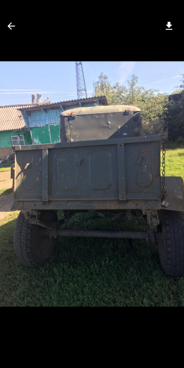

ВладимирВ 3 509 Жалоба Опубликовано: 26 января 2020 Присмотрелся повнимательней к своему прицепу, петли для цепи нет... Цитата Поделиться сообщением Ссылка на сообщение Поделиться на других сайтах
makar75 3 Жалоба Опубликовано: 26 января 2020 ВладимирВ, а какого года ваш прицеп по документам? На моём тоже нет ни каких следов от петли под цепь.. Цитата Поделиться сообщением Ссылка на сообщение Поделиться на других сайтах
