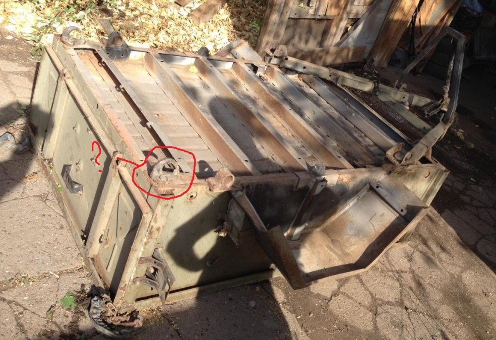

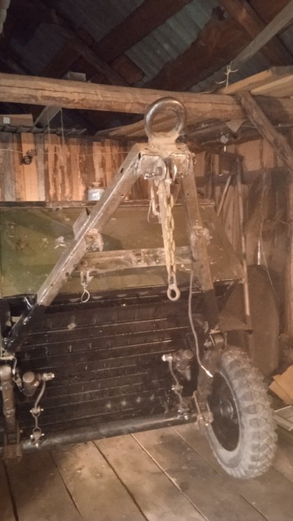

Гога68 1 307 Жалоба Опубликовано: 16 июля 2024 вчера с Михой разговаривал на эту тему, на моём прицепе нету кронштейна страховочной цепи и непохоже чтоб он там вовсе был, следов от него я не вижу. были прицепы без кронштейна? Цитата Поделиться сообщением Ссылка на сообщение Поделиться на других сайтах
Гога68 1 307 Жалоба Опубликовано: 1 августа 2024 поглядел фотки, даже в этой теме, на многих прицепах нету (не было) кронштейна страховочной цепи, весь в размышленьях, стоит ли его колхозить?????? из за того прицеп доделать не могу, красить надо, делать ли не делать, тем паче что размеров кронштейна этого нету, фотки только. Цитата Поделиться сообщением Ссылка на сообщение Поделиться на других сайтах

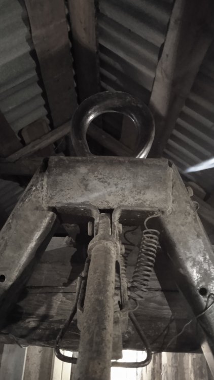

uncle Gena 1 770 Жалоба Опубликовано: 1 августа 2024 (изменено) Зачем цепь? Куда кольцо из кольца денется? Я единственно что сделал, просверлил отверстие под страховочный штырь в замке фаркопа, ибо даже его не было. Изменено 1 августа 2024 пользователем uncle Gena Цитата Поделиться сообщением Ссылка на сообщение Поделиться на других сайтах
Гога68 1 307 Жалоба Опубликовано: 1 августа 2024 (изменено) 2 часа назад, uncle Gena сказал: Зачем цепь? Куда кольцо из кольца денется? Я единственно что сделал, просверлил отверстие под страховочный штырь в замке фаркопа, ибо даже его не было. отверстие в замке фаркопа тоже просверлил. а цепь..... с одной стороны как бы и не лишняя, а с другой вроде и нах не надо, тем паче рейсы на дальняк мне не мочить. опять же пока не покрасил, можно и приварить. а с другого угла, это как с ремнём, нету и не надо, а коли есть то пристёгиваться надо обязательно. Изменено 1 августа 2024 пользователем Гога68 Цитата Поделиться сообщением Ссылка на сообщение Поделиться на других сайтах
Combatant 396 Жалоба Опубликовано: 1 августа 2024 (изменено) 5 часов назад, Гога68 сказал: отверстие в замке фаркопа тоже просверлил. а цепь..... с одной стороны как бы и не лишняя, а с другой вроде и нах не надо, тем паче рейсы на дальняк мне не мочить. опять же пока не покрасил, можно и приварить. а с другого угла, это как с ремнём, нету и не надо, а коли есть то пристёгиваться надо обязательно. Вопрос про страховочную цепь на прицепном прицепа интересен, ибо почти все современные прицепы для легковых т.с. ее имеют конструктивно. Видел правда один раз и металлический тросик в оплетке вместо цепи, но тот прицепчик импортный был.Оно типа все для безопасности на случай того мало ли что произойдет в дороге.. Изменено 1 августа 2024 пользователем Combatant Цитата Поделиться сообщением Ссылка на сообщение Поделиться на других сайтах
Гога68 1 307 Жалоба Опубликовано: 1 августа 2024 12 минут назад, Combatant сказал: Вопрос про страховочную цепь на прицепном прицепа интересен, ибо почти все современные прицепы для легковых т.с. ее имеют конструктивно. Видел правда один раз и металлический тросик в оплетке вместо цепи, но тот прицепчик импортный был.Оно типа все для безопасности на случай того мало ли что произойдет в дороге.. думается, с какого то года страховочные цепи/тросики стали обязательными, ну а до того, на большинстве виденных прицепах газ 704 их не было, т.е. не предусмотрены конструкцией как, к примеру, и ремни удавки на газ 69. так на кой лепить то их? внесение изменений в конструкцию, опять же. Цитата Поделиться сообщением Ссылка на сообщение Поделиться на других сайтах
Combatant 396 Жалоба Опубликовано: 1 августа 2024 1 час назад, Гога68 сказал: думается, с какого то года страховочные цепи/тросики стали обязательными, ну а до того, на большинстве виденных прицепах газ 704 их не было, т.е. не предусмотрены конструкцией как, к примеру, и ремни удавки на газ 69. так на кой лепить то их? внесение изменений в конструкцию, опять же. Это конечно правда, жили если бы не жили в Гондурасе,учитывая великий уровень начитанности и образованности сотрудников ДПС в плане конструктивных особенностей советских машин и техники.. Цитата Поделиться сообщением Ссылка на сообщение Поделиться на других сайтах

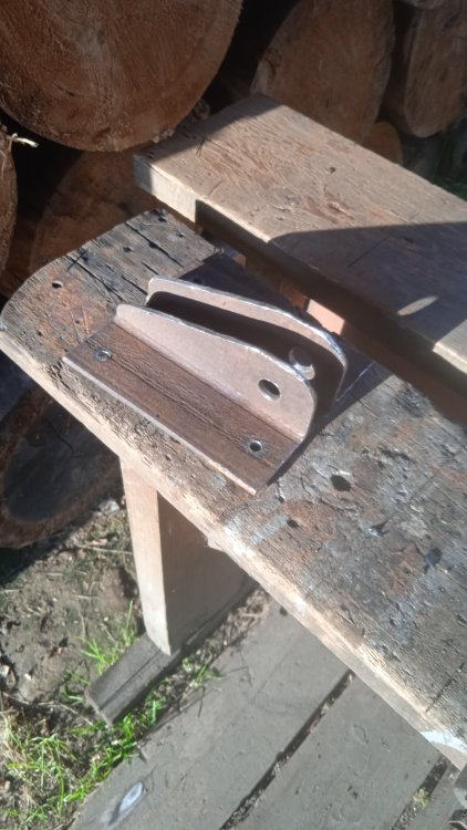

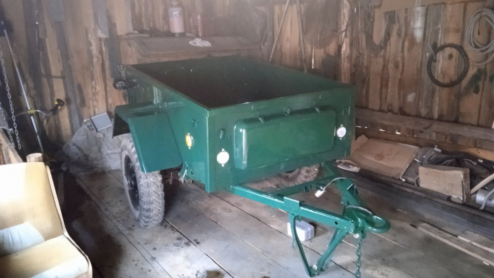

Гога68 1 307 Жалоба Опубликовано: 4 августа 2024 Сотворил таки страховочные кронштейны с цепью, по подобию. Цитата Поделиться сообщением Ссылка на сообщение Поделиться на других сайтах
Гога68 1 307 Жалоба Опубликовано: 18 августа 2024 как то так вот: Цитата Поделиться сообщением Ссылка на сообщение Поделиться на других сайтах

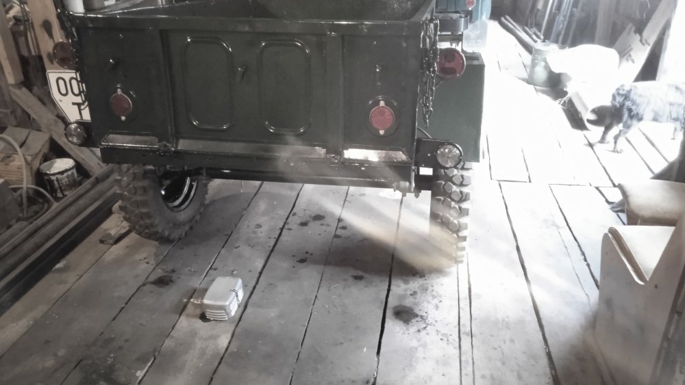

Гога68 1 307 Жалоба Опубликовано: 18 августа 2024 пришлось добавить фонари уп 5 на повороты, т.к. на газике проводку переделывал чтоб разнести стоп и поворот по разным лампам. хотя.... в паспорте написано что на прицепах газ 704 с 1981 по 1986 г. дополнительно устанавливались фонари уп 5, а по докам прицеп у меня 1986 г.в. ещё, таблички у меня на прицепе нету и не было, нет даже отверстий под неё, номер написан краской по трафарету в передней части правой колёсной арки, на удивление вполне читаем. Цитата Поделиться сообщением Ссылка на сообщение Поделиться на других сайтах

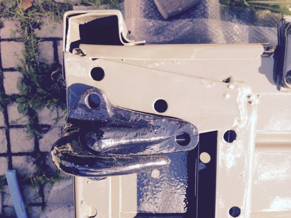

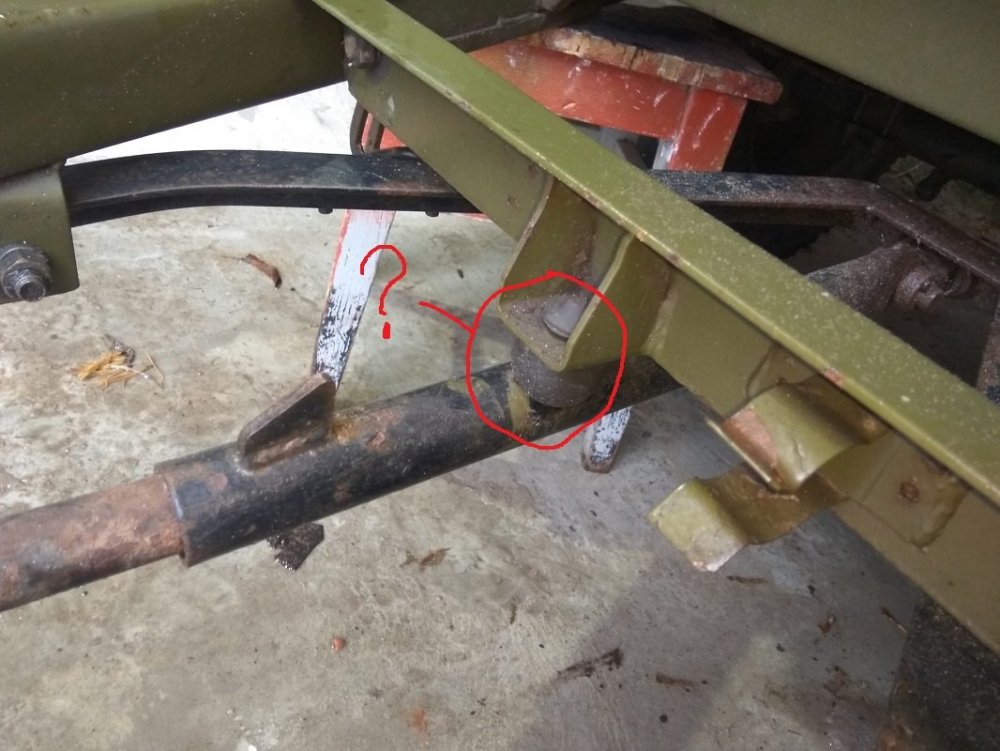

rust 4 Жалоба Опубликовано: 26 августа 2024 Всем привет. Имеется прицеп уаз-8109 1993 года выпуска. Возникли вопросы. Стойка дышла в транспортном положении упирается в резиновый буфер. У меня он отсутствует. Полазив по поисковику нашел похожие буфера от волг, побед, зимов 24-2902654, 21-2902654, 20-2902654, 12-2902654. Какой должен стоять с завода? Второй вопрос по задним крюкам. Как я понял, они передние от 469 уаза. Эти крюки имеют неровную площадку из-за особенностей крепления к раме и переднему бамперу уаза. При установке их на прицеп, ставились ли с завода какие-нибудь подкладки или шайбы? Цитата Поделиться сообщением Ссылка на сообщение Поделиться на других сайтах
ВладимирВ 3 338 Жалоба Опубликовано: 26 августа 2024 У меня на прицепе газ 704 крюки точно такие, как на газ 69. Может и здесь так?.. Цитата Поделиться сообщением Ссылка на сообщение Поделиться на других сайтах
rust 4 Жалоба Опубликовано: 26 августа 2024 29 минут назад, ВладимирВ сказал: У меня на прицепе газ 704 крюки точно такие, как на газ 69. Может и здесь так?.. По отверстиям четко встает от уаз-469, от газ-69 не подходит. 1 Цитата Поделиться сообщением Ссылка на сообщение Поделиться на других сайтах
Гога68 1 307 Жалоба Опубликовано: 26 августа 2024 у меня на прицепе газ 704 отверстия под крюки 60х90х90, это крюки газ 69. выходит на 8109 крюки Уаз, а на 704 крюки Газ. Цитата Поделиться сообщением Ссылка на сообщение Поделиться на других сайтах
