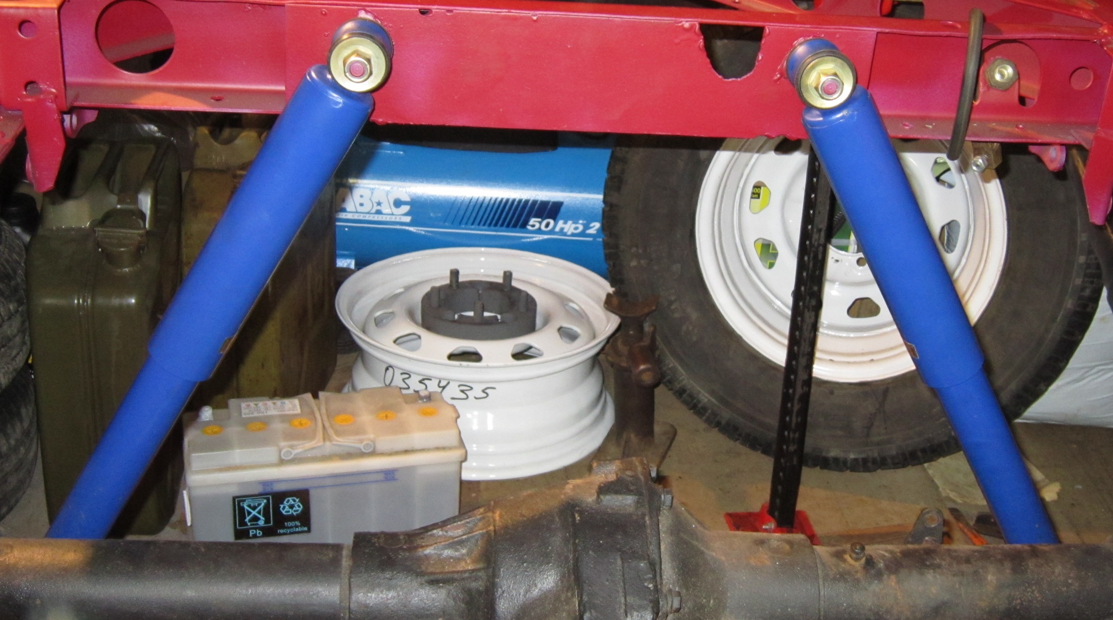

E_Gor 210 Жалоба Опубликовано: 21 марта 2011 Установлены назад телескопические амортизаторы при помощи кронштейна 469-2915534-10, который приварен к мосту. Выглядит примерно так... Верхние пальцы уже были на раме при покупке. Вид со спины Цитата Поделиться сообщением Ссылка на сообщение Поделиться на других сайтах

speedoff 3 822 Жалоба Опубликовано: 22 марта 2011 Установлены назад телескопические амортизаторы при помощи кронштейна 469-2915534-10, который приварен к мосту. Выглядит примерно так... Верхние пальцы уже были на раме при покупке. Вид со спины Неплохой вариант. Думаю, что так более надежнее, чем приваривать палец к нижней площадке стремянок. Да и угол наклона более вертикальный получается, что положительно скажется на управляемости Цитата Поделиться сообщением Ссылка на сообщение Поделиться на других сайтах
