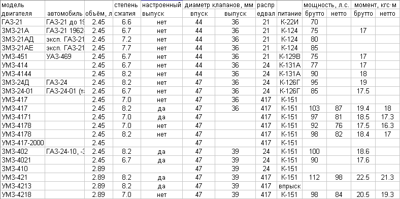

Павлик 1 Жалоба Опубликовано: 28 февраля 2008 Вот как раз то: Цитата Поделиться сообщением Ссылка на сообщение Поделиться на других сайтах

amod-cccp 326 Жалоба Опубликовано: 18 декабря 2016 Вот как раз то: Интересные графики, не встречал еще. Цитата Поделиться сообщением Ссылка на сообщение Поделиться на других сайтах
