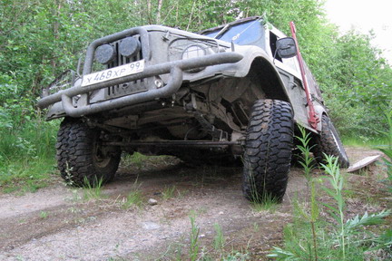

Уазкина пожестче на кручение, что в плюс. Но и рессоры уазкины жестче, что в минус - артикуляция мостов похуже.

Что есть "артикуляция мостов"?
#9 Митяй
Митяй
  • 676 сообщений
  • Город:Москва
Отправлено 09 Апрель 2006 - 12:10
Артикуляция - это скрещивание мостов, по другому хода подвески. Чем больше хода подвески тем меньше шансов поймать диагональное вывешивание, то есть при бОльшей высоте препятствия все колеса будут доставать до земли а не безвольно крутиться в воздухе.
