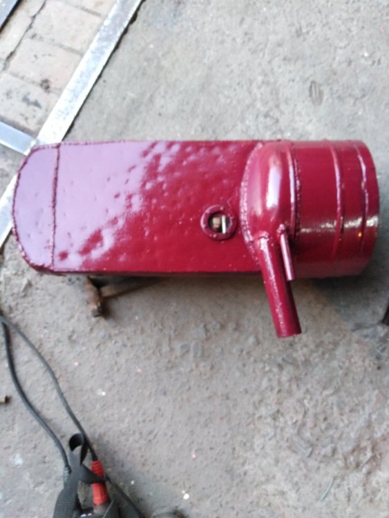

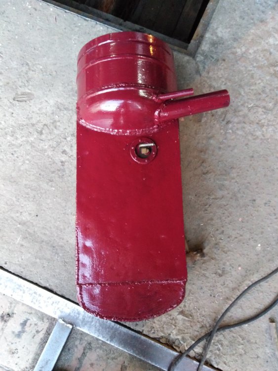

Авиатор55 5 Жалоба Опубликовано: 9 сентября 2020 У меня вот так получилось, может кому пригодится. 3 Цитата Поделиться сообщением Ссылка на сообщение Поделиться на других сайтах
lisovin161 69 Жалоба Опубликовано: 9 сентября 2020 Я его слепила из того что было!Не,как за 20 тыр новый бак продают,газовый баллон переварить,дешево надежно и сердито! Цитата Поделиться сообщением Ссылка на сообщение Поделиться на других сайтах
