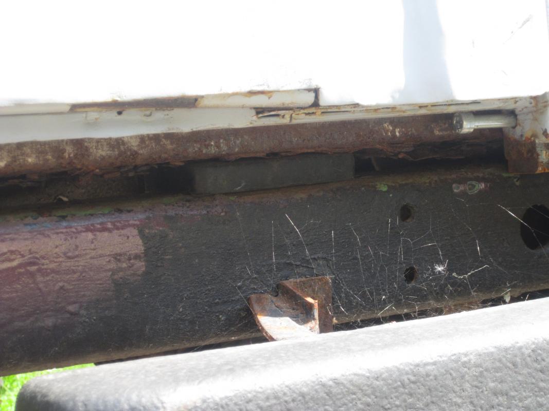

LexaNeDoma 982 Жалоба Опубликовано: 9 ноября 2016 У меня 35-ые колёса встали, без лифта. Правда мосты военные. Как то так получилось. 1 Цитата Поделиться сообщением Ссылка на сообщение Поделиться на других сайтах
М.а.к.с.30 1 Жалоба Опубликовано: 9 ноября 2016 Я пока ещё не решил какие колёса ставить буду,но пока занимаюсь рамой решил зделать люфт так сказать Цитата Поделиться сообщением Ссылка на сообщение Поделиться на других сайтах
LexaNeDoma 982 Жалоба Опубликовано: 9 ноября 2016 Вид с боку. Цитата Поделиться сообщением Ссылка на сообщение Поделиться на других сайтах
