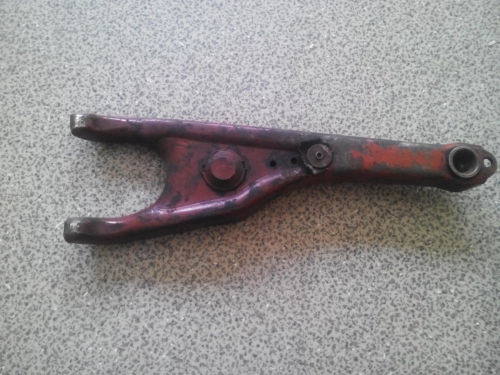

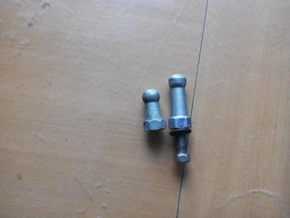

Саша Вии 786 Жалоба Опубликовано: 12 октября 2018 Да, кстати, солдатики тоже разной длинны бывают, можно подвинуть вилку ближе 1 1 Цитата Поделиться сообщением Ссылка на сообщение Поделиться на других сайтах

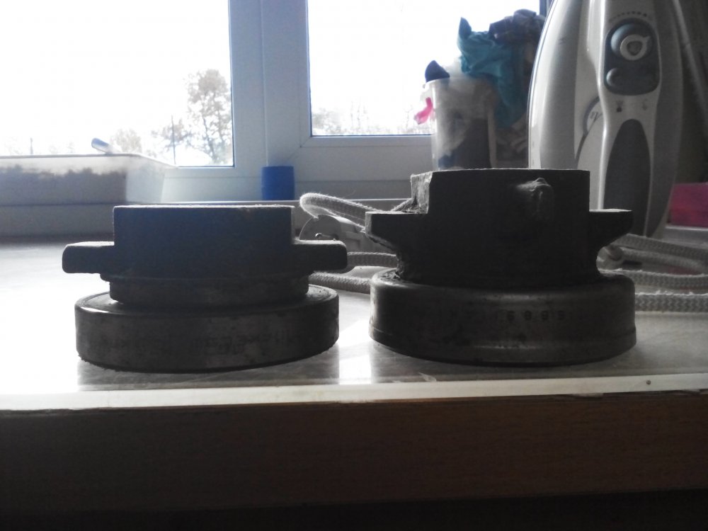

wolflen 0 Жалоба Опубликовано: 12 октября 2018 Выжимной от уаз 469 как раз с высокой ступицей Цитата Поделиться сообщением Ссылка на сообщение Поделиться на других сайтах
Саша Вии 786 Жалоба Опубликовано: 12 октября 2018 Только что, wolflen сказал: Выжимной от уаз 469 как раз с высокой ступицей Подвинь вилку ,за счёт более длинного солдатика, либо подложи шайбы . Цитата Поделиться сообщением Ссылка на сообщение Поделиться на других сайтах

Саша Вии 786 Жалоба Опубликовано: 12 октября 2018 5 минут назад, wolflen сказал: Постоянного зацепления конечно лучше, но у него внутренняя посадка на ступицу 50 мм, а у уазовского 52 мм , придется либо проточить уазовскую под посадку 50 ,либо купить в магазине голую ступицу от газ 53 , в продаже уже существуют под подшипник постоянного зацепления с размером 50 Цитата Поделиться сообщением Ссылка на сообщение Поделиться на других сайтах

wolflen 0 Жалоба Опубликовано: 12 октября 2018 (изменено) 24 минуты назад, Саша Вии сказал: Постоянного зацепления конечно лучше, но у него внутренняя посадка на ступицу 50 мм, а у уазовского 52 мм , придется либо проточить уазовскую под посадку 50 ,либо купить в магазине голую ступицу от газ 53 , в продаже уже существуют под подшипник постоянного зацепления с размером 50 Так получается нужно еще длиннее ступицу чем у уазовского? Изменено 12 октября 2018 пользователем wolflen Цитата Поделиться сообщением Ссылка на сообщение Поделиться на других сайтах
Саша Вии 786 Жалоба Опубликовано: 12 октября 2018 22 минуты назад, wolflen сказал: Так получается нужно еще длиннее ступицу чем у уазовского? Староуазовская, она же газ 21, газ 53, итд самая длинная , если она у тебя есть ,то хорошо , просто проточить под упорный подшипник постоянного зацепления. Но , тут ещё вылазит проблема, ход у педали сцепления на родных педалях где-то 45 мм ,сцепление выключается внизу, как только подвинуть вплотную к лепестковой корзине вилку , чтоб постоянно зацепляться, свободный ход педали сцепления исчезнет, получается ,что выключаться сцепление будет сразу, на согнутой в колене ноге, это очень тяжело ,кирдык коленке))) 1 Цитата Поделиться сообщением Ссылка на сообщение Поделиться на других сайтах
