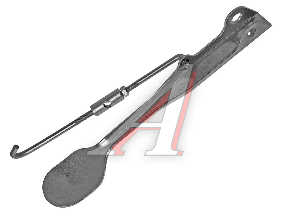

Привод газа у меня стоит родной - система тяг и рычагов, сильно уношеная и местами подколхоженная. Люфты большие, местами подклинивает. А тут к этому добавилось ещё то, что заслонка перестала возвращаться в ХХ,топнул тапочкой и так и поехал, хоть ноги на руль клади. Это меня подвигнуло поразбираться с этими тягами и пружинками. В общем нормально всё по человечески сделать не позволяют люфты и общая убитость тяг. Думал про тросик, но на карбе Жиков нет возможности управлять тросиком(т.е. нет зажима под оплётку чтобы выставить сектор). Колдовать с колхозом из пружинок, доводящих привод до закрывания муторно и нерезультативно, хотя пока собрал именно такую времянку. Вопрос: кто и как лечил подобное? нового привода у меня нету и где искать ума не приложу.

Однозначно ставить тросовый привод. Приделать сектор под тросик можно к любому карбюратору. Узел крепления педали от Волги. Рычаг педали можно изготовить новый, элементарно выгибается из прутка ф10мм. Всё счастье обойдётся в 250руб. и пару часов работы.
