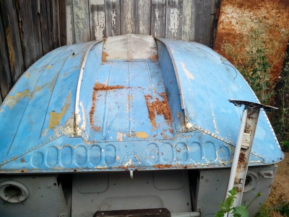

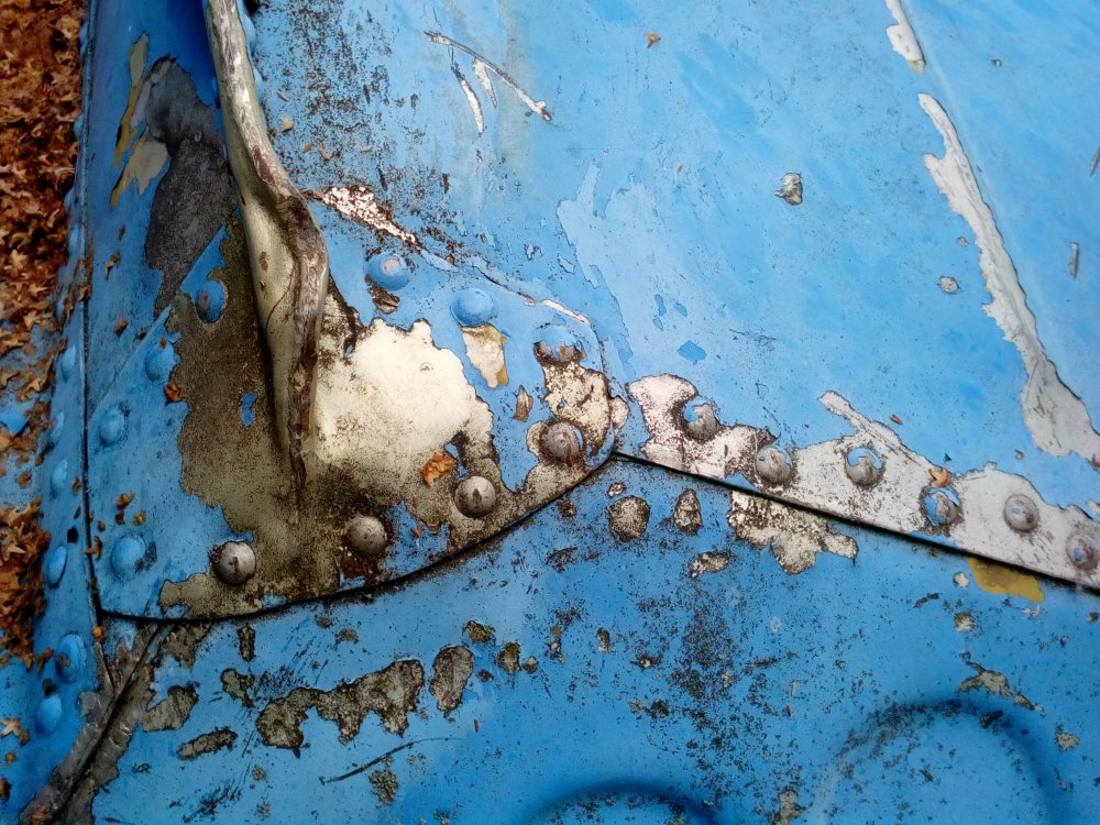

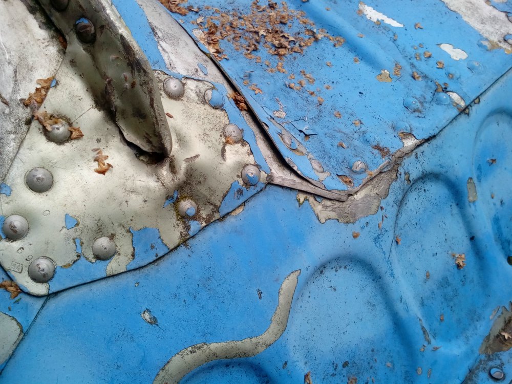

Sasa63 3 Жалоба Опубликовано: 26 августа 2017 Да, из Лысково. Состояние так себе. Похоже ее при эксплуатации крепко приложили носовой секцией обо что то. Днище нуждается в ремонте. Плюс (точнее минус) что никакого оборудования кроме дуг. Цитата Поделиться сообщением Ссылка на сообщение Поделиться на других сайтах
Олег70 29 Жалоба Опубликовано: 26 августа 2017 Состояние так скажем удручает,но ничего критичного не вижу. Все возможно сделать.Скомплектовать так же возможно.Документы на нее есть какие-нибудь (кроме инструкции) Хозяева ,насколько помню,просили 85000р. Цитата Поделиться сообщением Ссылка на сообщение Поделиться на других сайтах

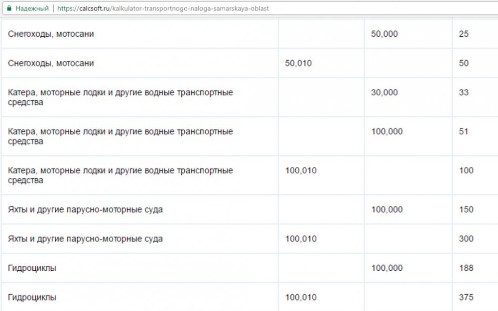

Sasa63 3 Жалоба Опубликовано: 28 августа 2017 А вот вопрос по налогам. Если регистрировать и в ГИБДД и в ГИМСе то оба ведомства подадут ДОН в налогооблагаемую базу. И насчитают по двум статьям. Автомобиль и лодка. Но транспортное средство то ОДНО. Получается двойное налогообложение. Цитата Поделиться сообщением Ссылка на сообщение Поделиться на других сайтах
Олег70 29 Жалоба Опубликовано: 28 августа 2017 Прицеп налогом не облагается,лодка вроде так же не облагается ,мотор 50р л/с. Цитата Поделиться сообщением Ссылка на сообщение Поделиться на других сайтах
Sasa63 3 Жалоба Опубликовано: 29 августа 2017 Олег, в каждой области транспортный налог по разному. Например в Самарской. Слева в таблице минимальная мощность, в центре - максимальная, правая колонка - ставка за л.с. от 30 до 100 л.с. налог 50 руб. за мотор 50 л.с. - 2500 руб. Если поставить Вихрь-30 то и ставка меньше.(33 руб -налог около 1000). Цитата Поделиться сообщением Ссылка на сообщение Поделиться на других сайтах
Олег70 29 Жалоба Опубликовано: 29 августа 2017 На Дон по инструкции разрешено ставить мотор не более 30л/с. Цитата Поделиться сообщением Ссылка на сообщение Поделиться на других сайтах

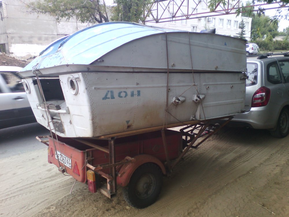

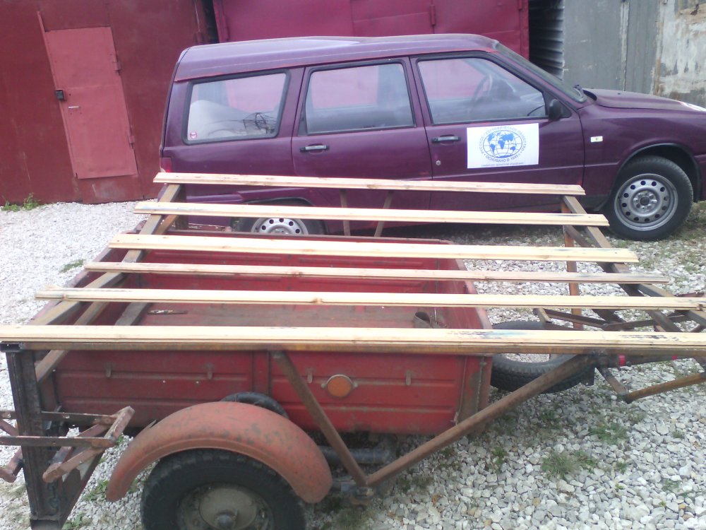

Sasa63 3 Жалоба Опубликовано: 5 сентября 2017 Ура! Получил сегодня плавдачу. Привезли на прицепе к легковому автомобилю. Заказал перевозку. Хозяин прицепа за день сварил стапель в прицеп, за одни сутки съездил туда и обратно (1200 км). Обошлось дешевле, чем у транспортников. Комплектация, увы. Из всего только гидрощиток и дуги тента. В первую очередь буду делать или искать в продаже транцевые плиты. В инструкции указано, что без них эксплуатация носовой части запрещена. Больно короткая. Потом займусь поиском или изготовлением подвески колес и дышла. 1 Цитата Поделиться сообщением Ссылка на сообщение Поделиться на других сайтах

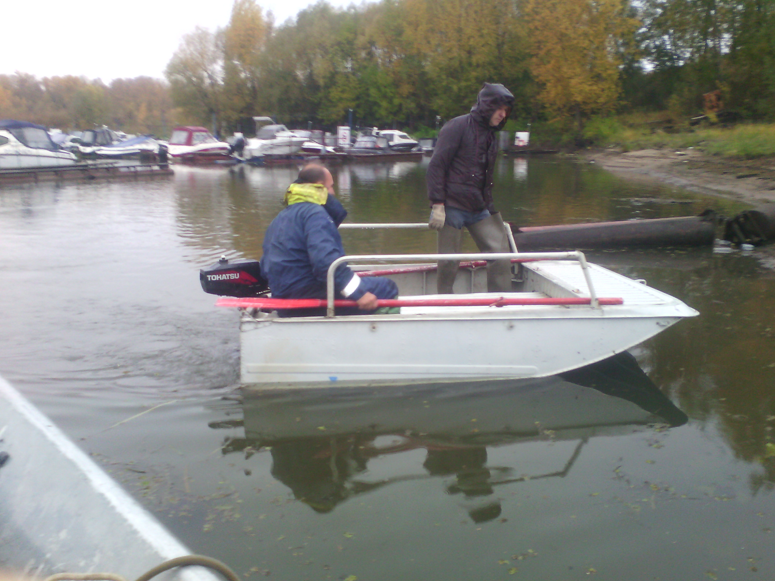

Sasa63 3 Жалоба Опубликовано: 20 октября 2017 Покатались пока на носовой секции с 3 сильным моторчиком. Едет и с 1 человеком и с 4-мя одинаково медленно. Нужно пробовать что нибудь помощнее. 1 Цитата Поделиться сообщением Ссылка на сообщение Поделиться на других сайтах
мак 130 1 Жалоба Опубликовано: 10 ноября 2017 (изменено) В 20.10.2017 в 15:05, Sasa63 сказал: Покатались пока на носовой секции с 3 сильным моторчиком. Едет и с 1 человеком и с 4-мя одинаково медленно. Нужно пробовать что нибудь помощнее. ................................... один нос на моторе 9.9 развивает 25км/ч против течения и до 30 по течению (данные по навигатору) ВНИМАНИЕ! ставьте транцевые плиты!!! без них склонен к переверту назад на такой скорости. и ставьте мотор повыше на транец через проставыш 5 см--иначе заливает транцевый отсек на скорости обраткой от винта. Изменено 10 ноября 2017 пользователем мак 130 Цитата Поделиться сообщением Ссылка на сообщение Поделиться на других сайтах
Sasa63 3 Жалоба Опубликовано: 13 ноября 2017 В 10.11.2017 в 11:36, мак 130 сказал: Сделали транцевые плиты. Прокатились на носу с мотором 9.9. Заливает, как и обещали. Как из брандспойта. Вчера изготовили щиток на ногу мотора, "по мотивам" картинки из паспорта. Ура! Вода побеждена. Нормальный ход. 1 Цитата Поделиться сообщением Ссылка на сообщение Поделиться на других сайтах

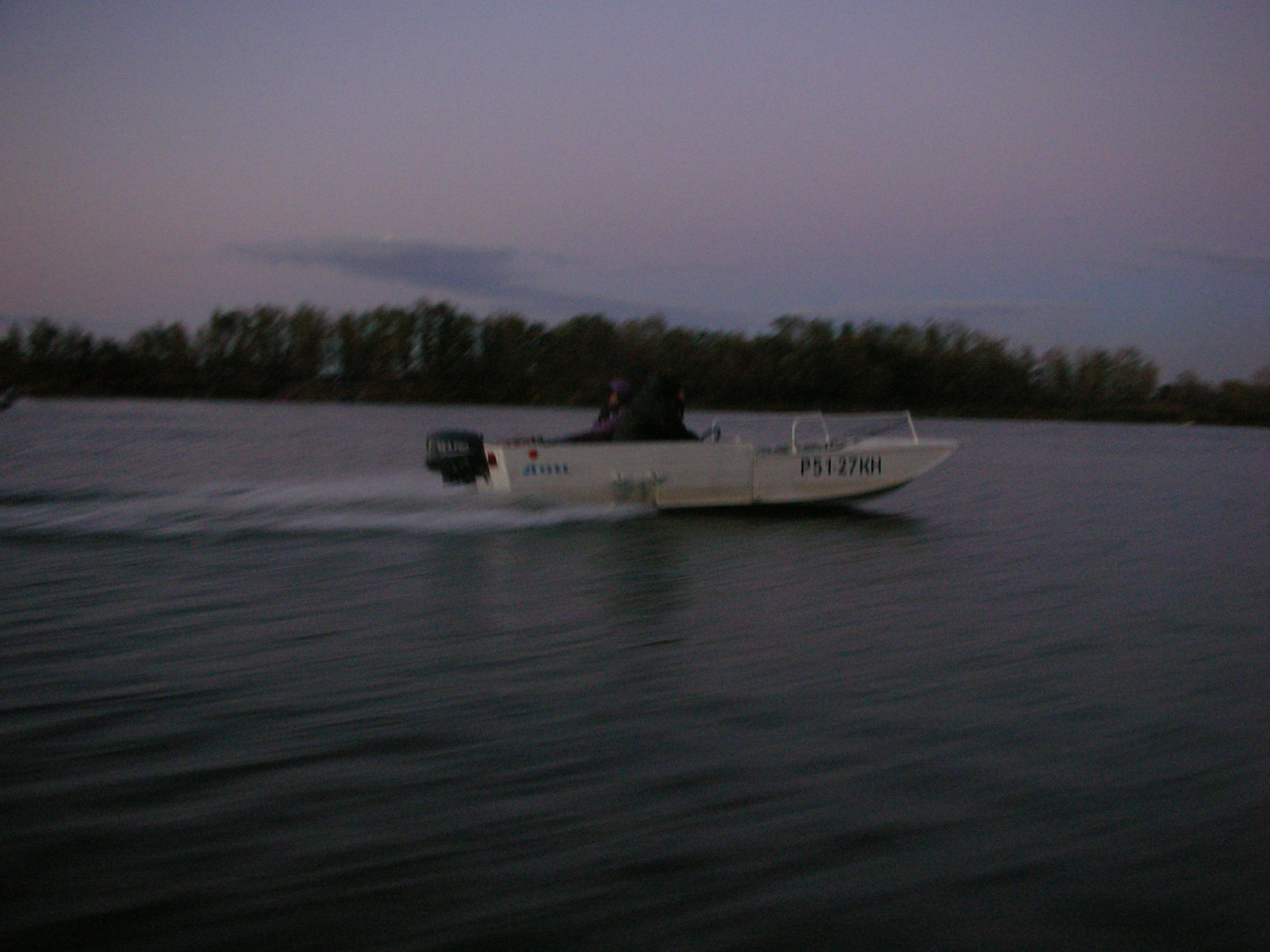

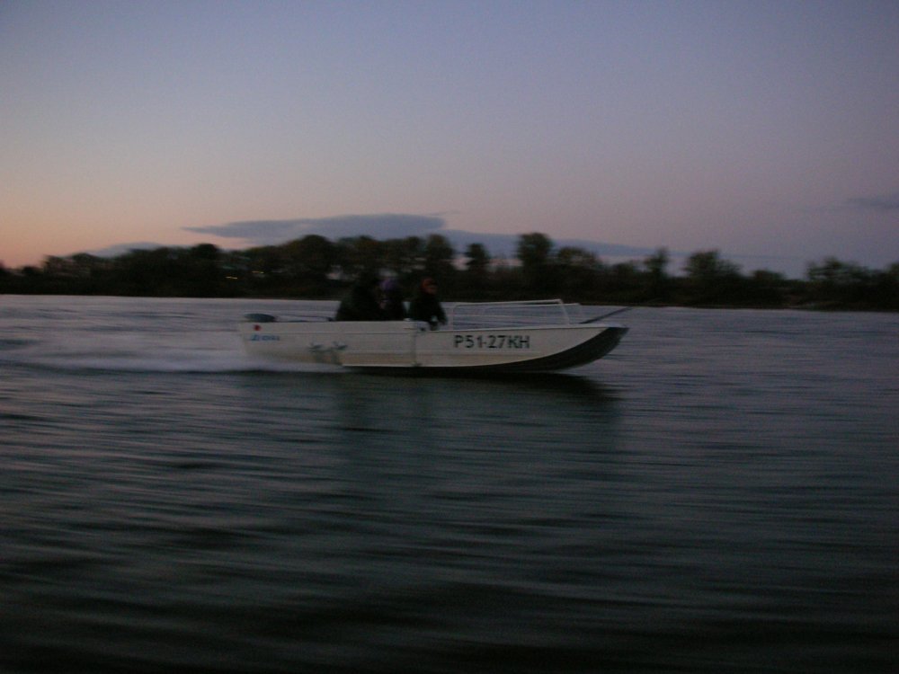

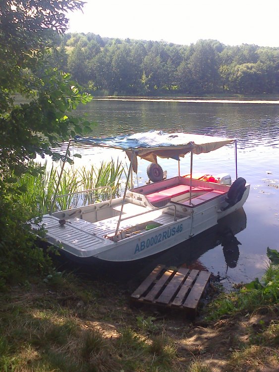

Дон 096 7 Жалоба Опубликовано: 24 ноября 2017 (изменено) В 22.07.2016 в 09:38, Maxitoy сказал: Спасибо! Не рекомендую ходить с подвеской. В случае притирания или удара шпильки срубаются и подвеска ныряет.Найти очень сложно. Под водой стоит вертикально колесом в верх и легко сносится течением.Лишний вес на воде тоже не нужен. Под 30 ямахой бежит 42-43 кмч ,3 человека на борту. Изменено 24 ноября 2017 пользователем Дон 096 Цитата Поделиться сообщением Ссылка на сообщение Поделиться на других сайтах
Олег70 29 Жалоба Опубликовано: 24 ноября 2017 "Не рекомендую ходить с подвеской. В случае притирания или удара шпильки срубаются и подвеска ныряет.Найти очень сложно. Под водой стоит вертикально колесом в верх и легко сносится течением.Лишний вес на воде тоже не нужен. Под 30 ямахой бежит 42-43 кмч ,3 человека на борту."-Благодарю за информацию,но ходили на три дня вчетвером,по пути следования была плотина ,лодку перекатывали на колесах,да и путь был в один конец,забирали нас попутным автомобилем обратно в город.Не было возможности их оставить ,а внутри не было места.На следующий год обязательно будем на буксир что-то цеплять как склад для всего.Смотрел ,возможно ПСН-10 прикупим. 1 Цитата Поделиться сообщением Ссылка на сообщение Поделиться на других сайтах

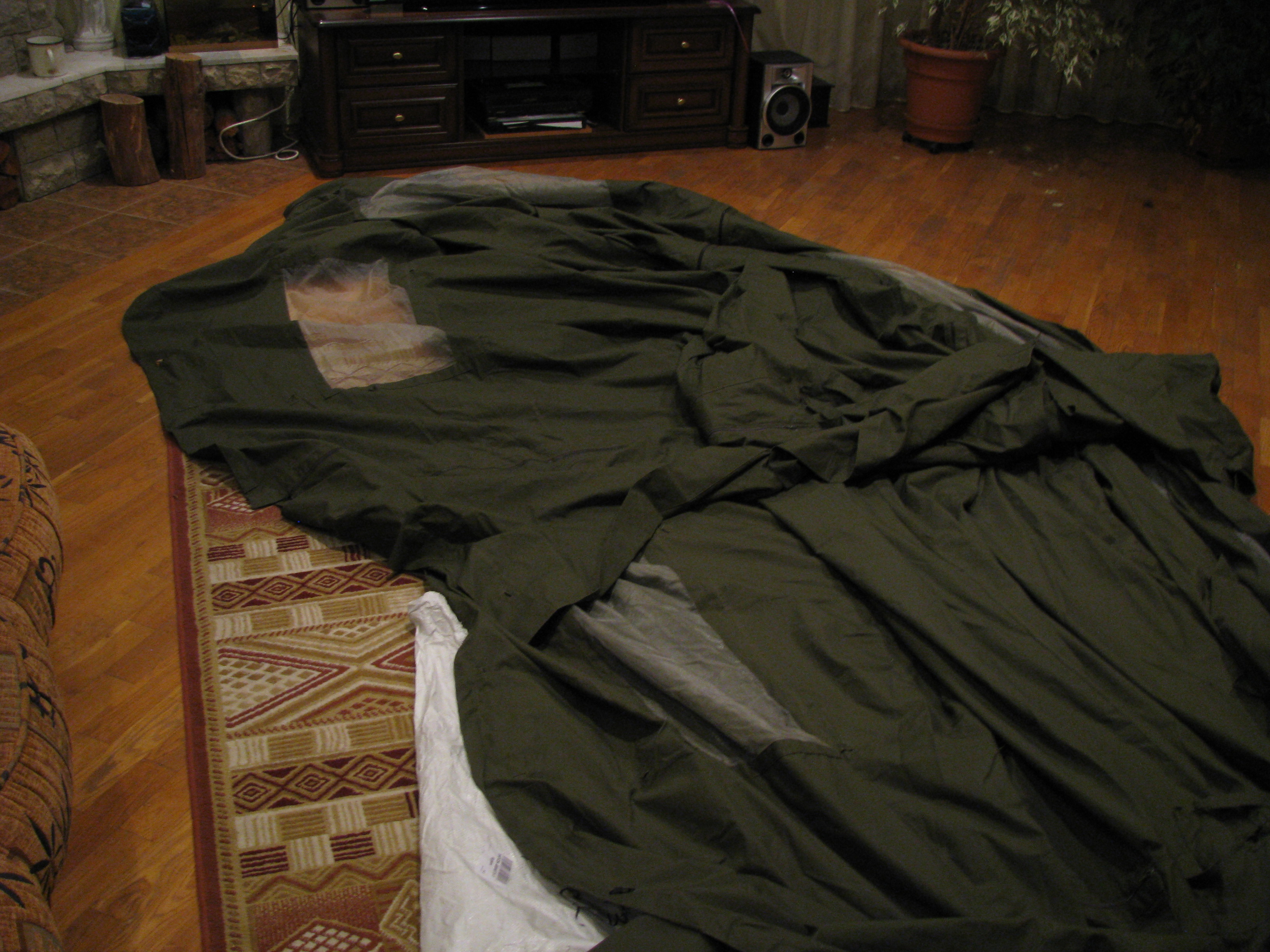

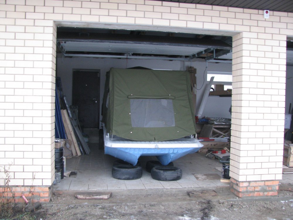

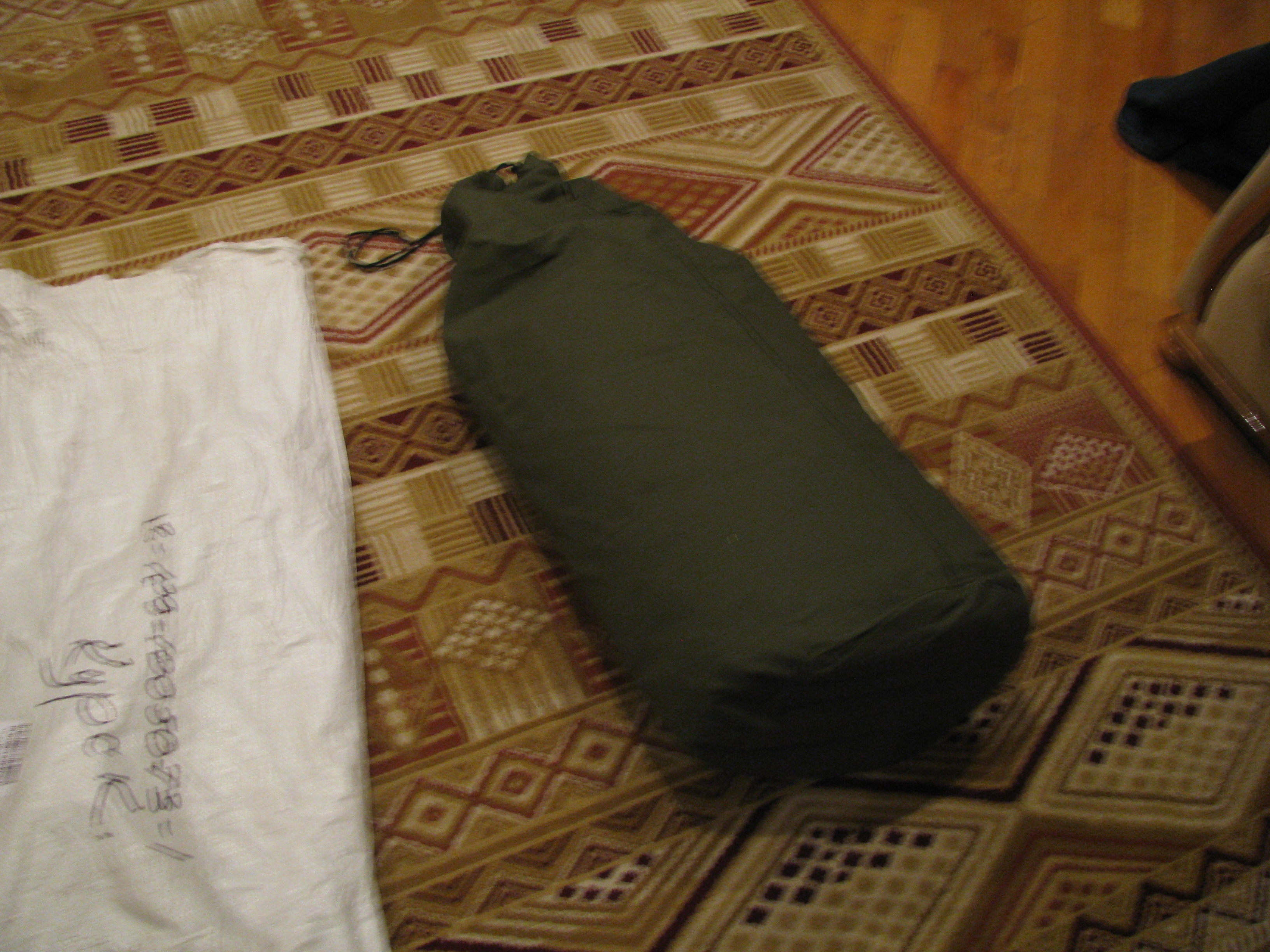

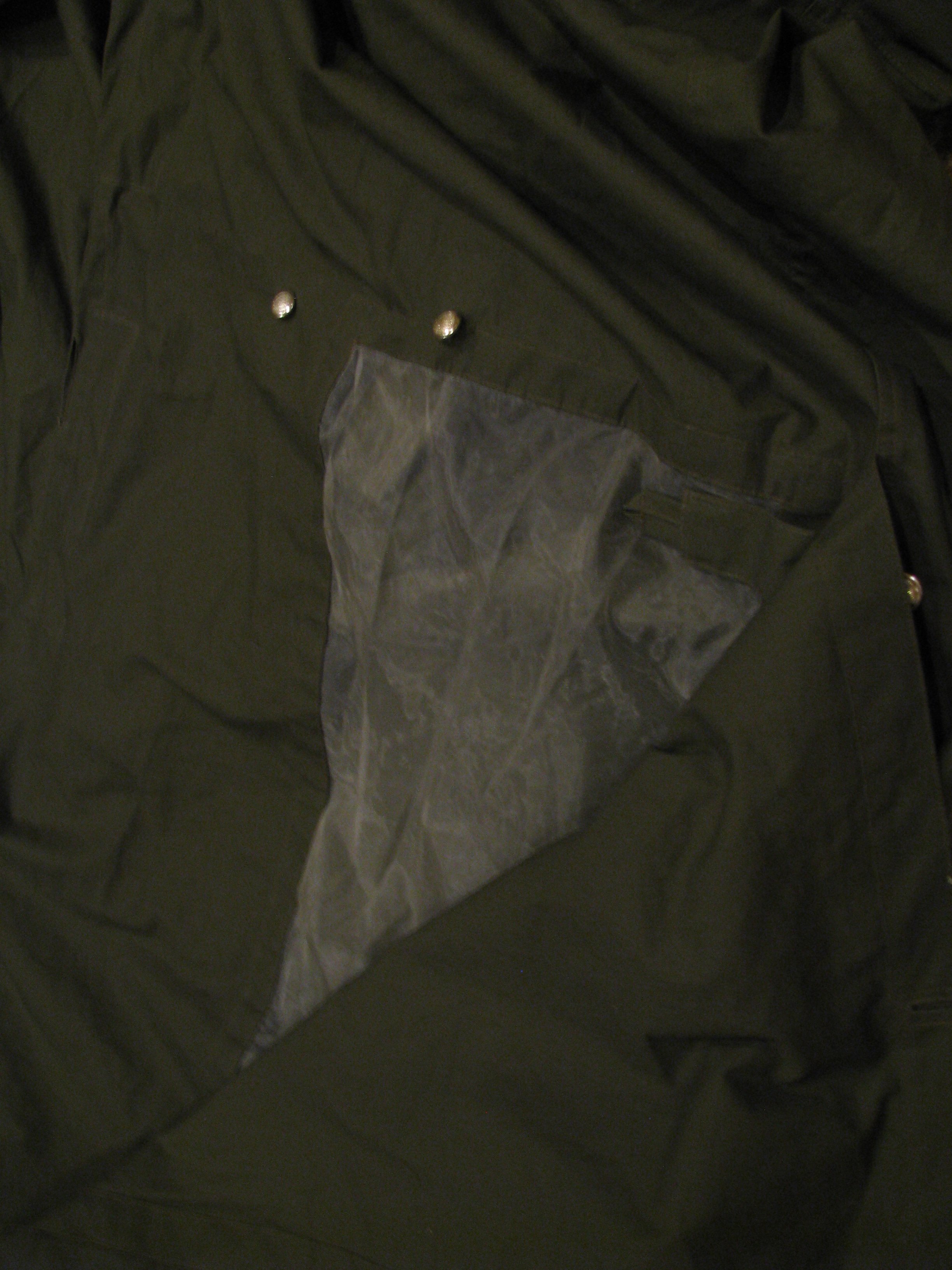

Олег70 29 Жалоба Опубликовано: 27 января 2018 В 13.04.2017 в 20:45, Дмитрий Рябинин сказал: Здравствуйте участники Форума! Ориентировочно палатка у меня будет в понедельник 17.04.2017 г., ответ смогу дать в среду по точной стоимости и времени изготовления данного экземпляра. Активно штудирую документацию по конструкции. Думаю что получиться изготовить добротное изделие, не хуже оригинала!!! Спасибо за доверие!!!! Доброго дня коллеги ! Есть информация по палатке.Опытный образец едет ко мне для примерки.Сделаю фотосессию выложу. Цитата Поделиться сообщением Ссылка на сообщение Поделиться на других сайтах

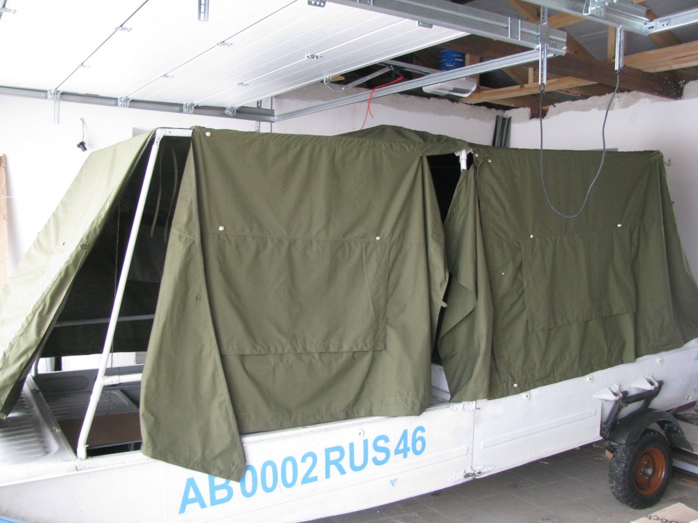

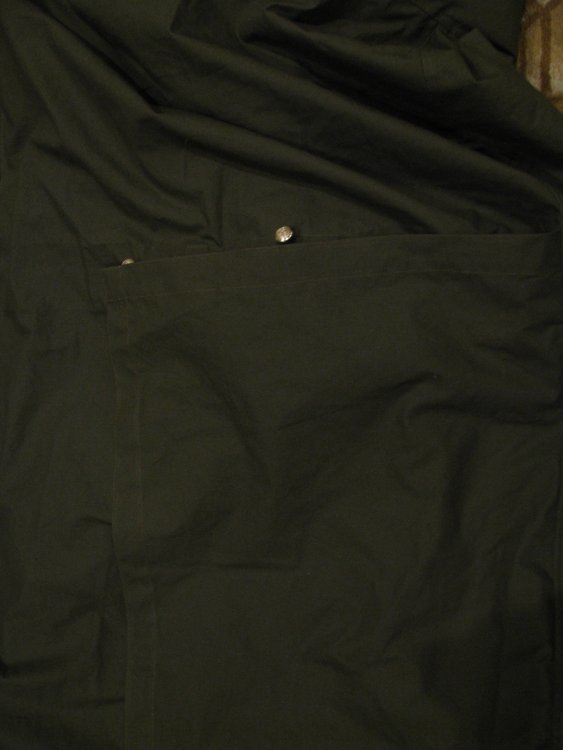

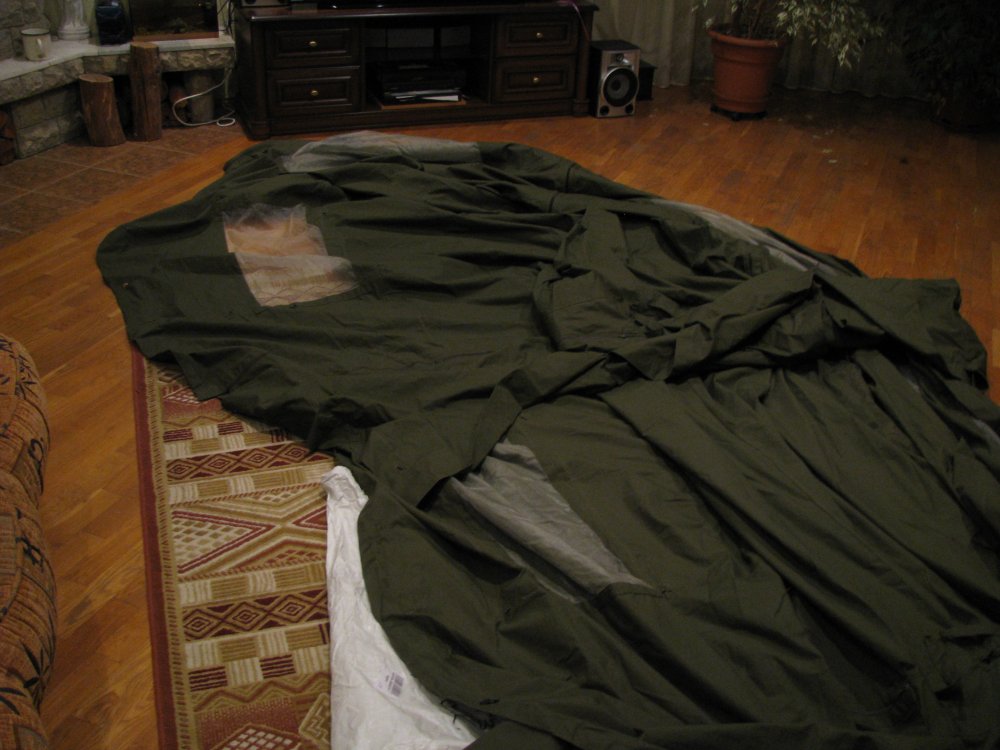

Олег70 29 Жалоба Опубликовано: 1 февраля 2018 Доброго дня ! Палатка приехала для примерки.Первые впечатления-сделано очень добротно.На выходных сделаю примерку ,сделаю отчет.каркас у меня 100% заводской. Цитата Поделиться сообщением Ссылка на сообщение Поделиться на других сайтах
Олег70 29 Жалоба Опубликовано: 2 февраля 2018 Доброго дня .Дмитрий Рябинин из Перми ,который изготавливает палатку на наши лодки имеет возможность изготовить соединительные элементы на каркас тента .Нужны образцы.Если у кого есть нужда в замене можете связаться с Дмитрием (Телефон скину в л\с) Цитата Поделиться сообщением Ссылка на сообщение Поделиться на других сайтах

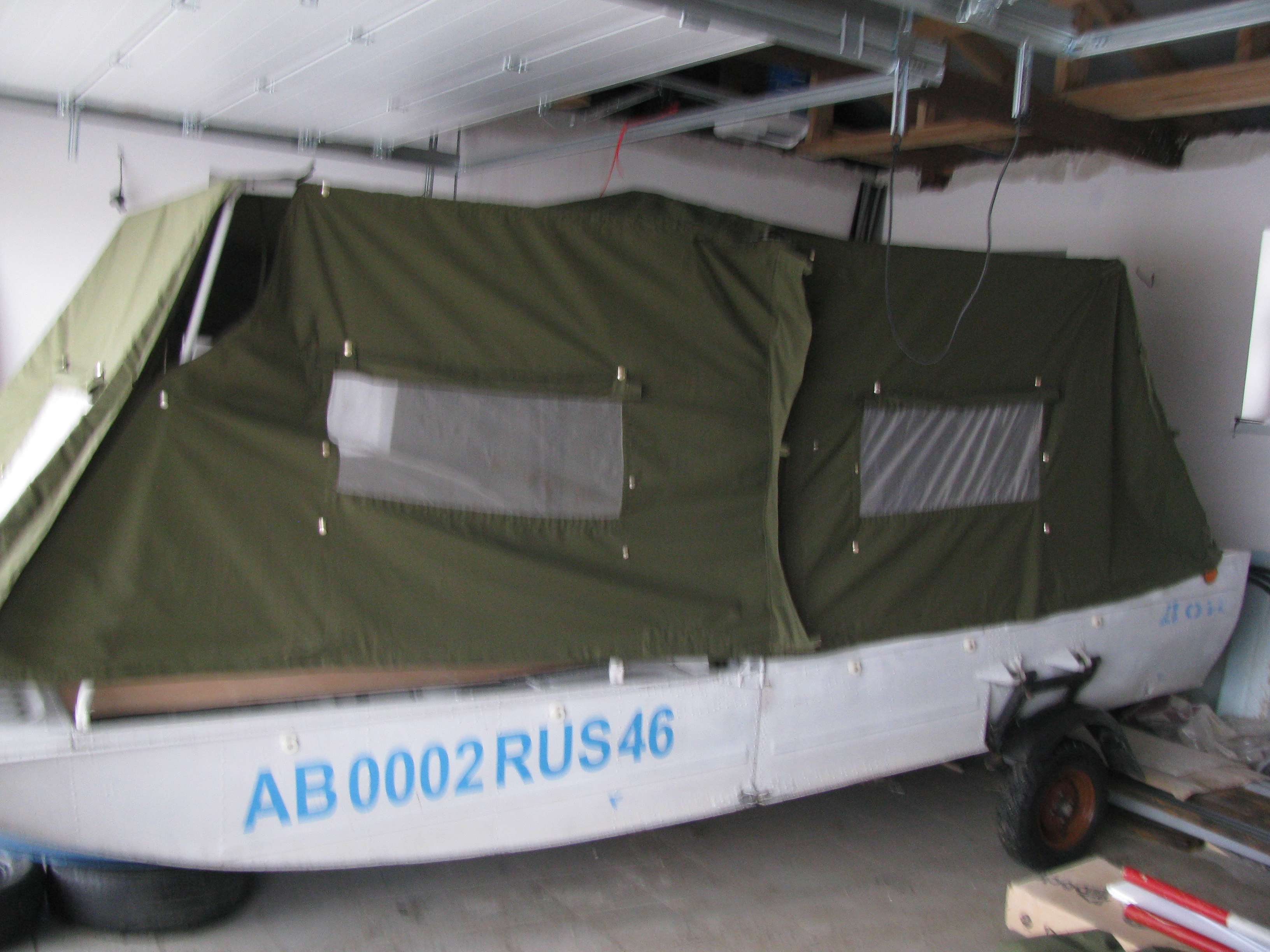

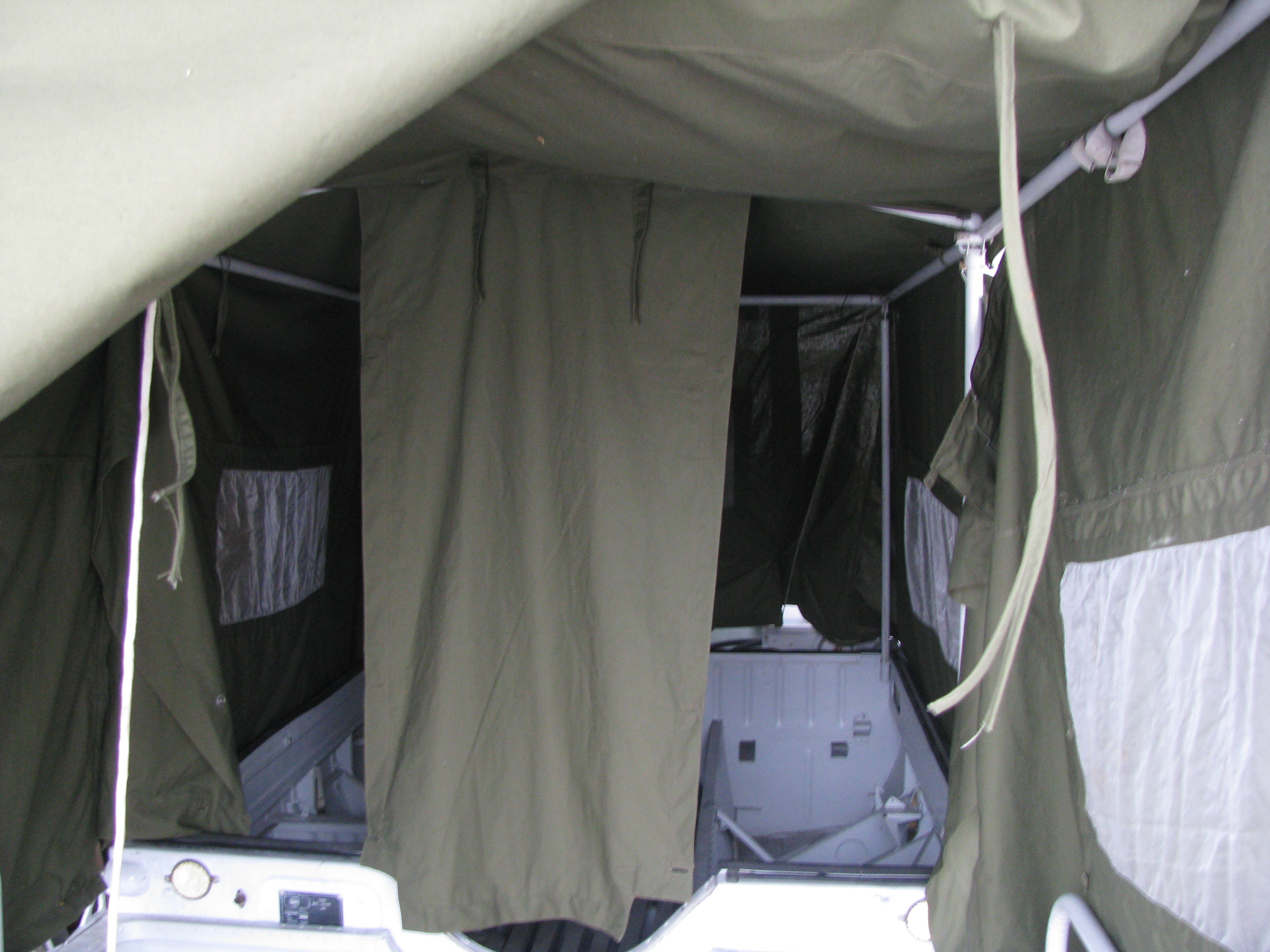

Олег70 29 Жалоба Опубликовано: 4 февраля 2018 Доброго дня.Сегодня примерил образец.Будем дорабатывать.Качество пошива на очень хорошем уровне. 1 Цитата Поделиться сообщением Ссылка на сообщение Поделиться на других сайтах
