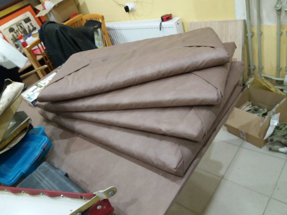

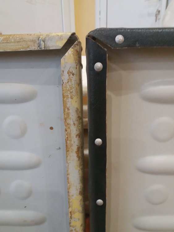

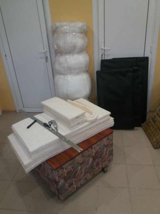

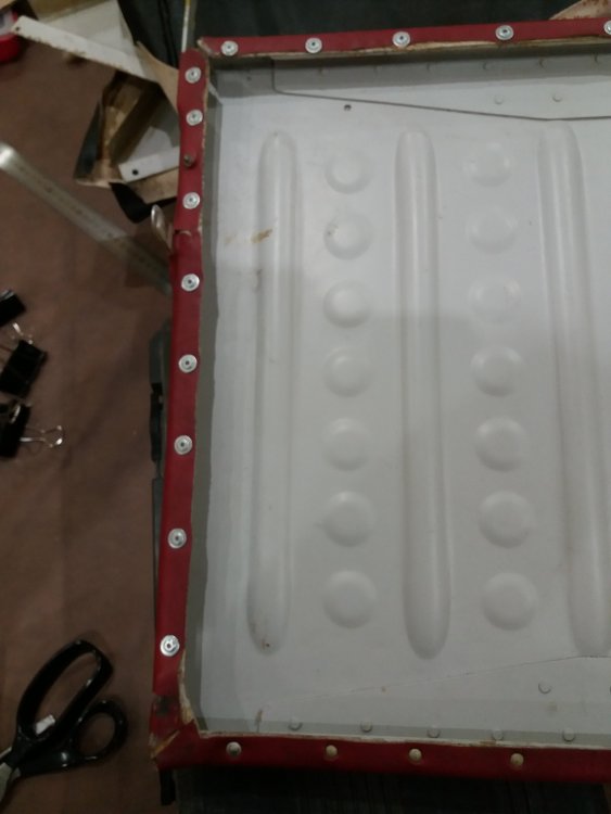

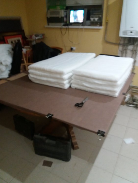

Олег70 29 Жалоба Опубликовано: 5 января 2021 (изменено) Начал менять поролон в сидушках.Высверливал заклепки с трех сторон вычищал старый разложившийся поролон ,потом промывал (лучше мыть автомойкой).Обратите внимание на второе фото край сидушки первой партии примерно до №250 слева и край сидушки справа последующих партий.Сначала кож зам просто клеили к краю ,далее стали еще проклепывать Заготовил все по размерам (поролон брал вторичку ,по заверениям продавцов плотность 45),затем обернул синтепоном и спанбондом и......все это не полезло под чехол.Так делал на лодке которую эксплуатирую.Там все нормально стало.Еще раз сделал вывод ,что все делалось вручную по месту .На рабочей лодке видимо поролон был 30-40мм, Здесь был 20 мм .Пришлось расчехлить и ставить без синтепона.Хотя комплект проклеил (пойдет на комплект сидушек ,где буду перешивать чехлы). Изменено 5 января 2021 пользователем Олег70 Цитата Поделиться сообщением Ссылка на сообщение Поделиться на других сайтах

Олег70 29 Жалоба Опубликовано: 5 января 2021 клепал на вытяжные заклепка 4мм и подкладывал шайбы ,чтобы увеличить площадь контакта и проклеивал край клеем для поролона.(1-е фото ) На втором фото комплект наполнителя (поролон- синтепон- спанбонд) в сидушки ,который не подошел по толщине в старые чехлы. Цитата Поделиться сообщением Ссылка на сообщение Поделиться на других сайтах

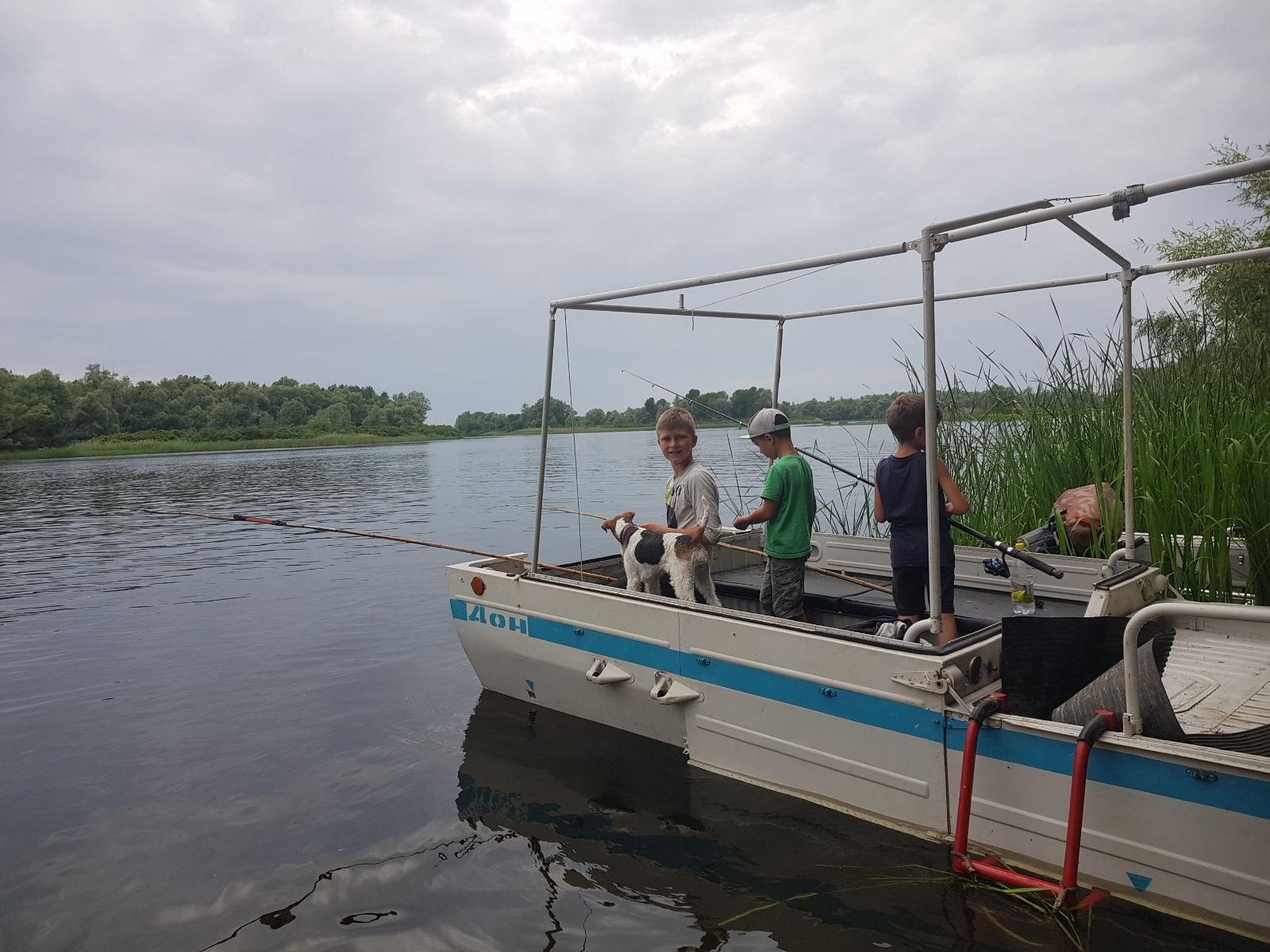

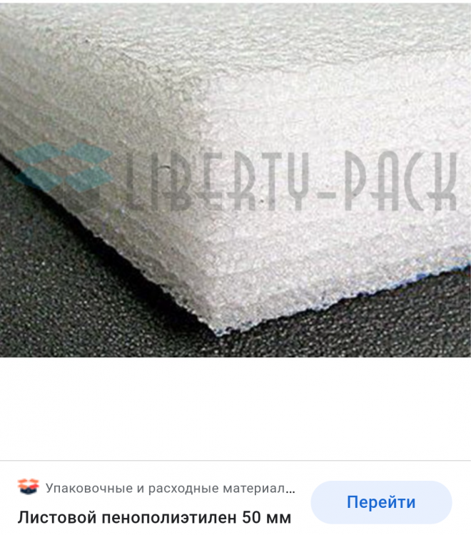

Avan_57 1 Жалоба Опубликовано: 5 января 2021 58 минут назад, Олег70 сказал: Мы по старинке. Всех с новым годом. Я для наполнителя сидений купил вспененный полиэтилен 50мм, правда никак ещё кож.замом не обшил. Лист 2х1м разрезал вдоль, и как матрац очень удобно, и сидеть приятно, влагу не впитывает. На фото немного видно Цитата Поделиться сообщением Ссылка на сообщение Поделиться на других сайтах
