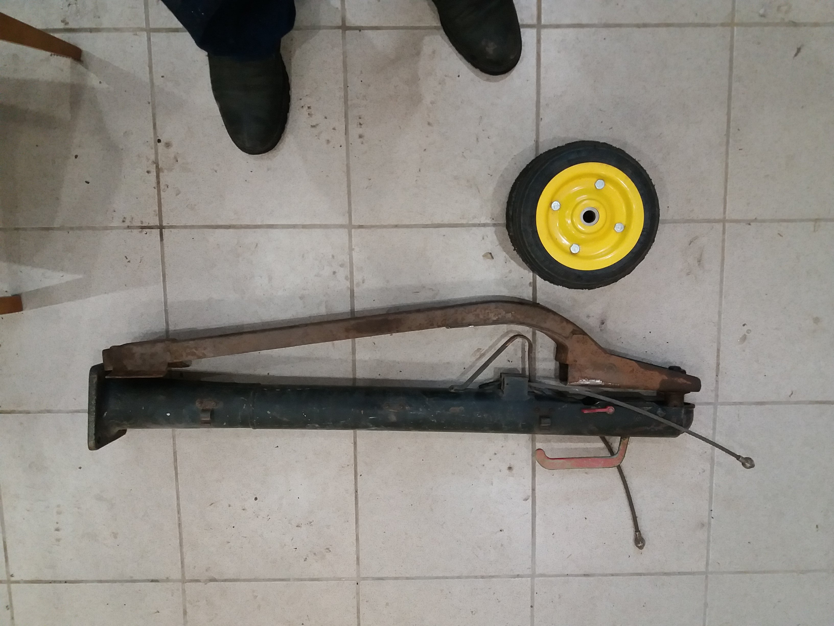

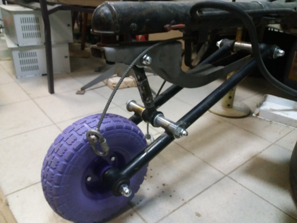

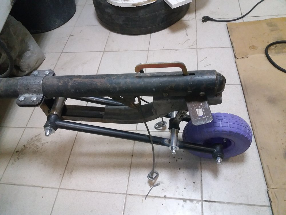

Олег70 29 Жалоба Опубликовано: 8 января 2022 28.02.2021 в 15:56, Олег70 сказал: Начал изготовление подката под дышло ,который собираюсь использовать для спуска / подъема лодки с помощью лебедки на крутых берегах,и для перекатывания в сложенном виде вручную по берегу при преодолении плотин и низководных мостов.Купил прицепное от копейки ,колеса .С прицепного обрезал "лишнее".Сделаю хомут для крепления второй точки к дышлу(обрежу примерно посередине прицепное)Осталось придумать как прилепить колесо ,еще желательно(обязательно )что бы было разборное для хранения в лодке . Сварил подкат .Вот что получилось . Цитата Поделиться сообщением Ссылка на сообщение Поделиться на других сайтах
Дуст 11 Жалоба Опубликовано: 8 января 2022 Олег, привет! С праздником! Дело конечно хозяйское, но по мне колесо маленькое - тонуть будет в прибрежной грязи и песке... Заднее крепление с гайками малоудобно и непрактично - с грязью в резьбе крутить замучишься, да и ключ нужен... Я бы вместо него поставил U образную скобу по типу такелажной... только с запорным пальцем без резьбового крепления, а с "флажком" - снять-поставить уйдут секунды и доп инструмент не потребуется... А что за прямоугольная пластинка с отверстием и разметкой в районе шара на предпоследнем фото ? Цитата Поделиться сообщением Ссылка на сообщение Поделиться на других сайтах

Олег70 29 Жалоба Опубликовано: 8 января 2022 (изменено) 3 часа назад, Дуст сказал: Олег, привет! С праздником! Дело конечно хозяйское, но по мне колесо маленькое - тонуть будет в прибрежной грязи и песке... Заднее крепление с гайками малоудобно и непрактично - с грязью в резьбе крутить замучишься, да и ключ нужен... Я бы вместо него поставил U образную скобу по типу такелажной... только с запорным пальцем без резьбового крепления, а с "флажком" - снять-поставить уйдут секунды и доп инструмент не потребуется... А что за прямоугольная пластинка с отверстием и разметкой в районе шара на предпоследнем фото ? Привет Андрей.Самому это приспособление не сильно нравится,но что получилось ,то получилось.Пластина эта для крюка лебедки .Она не доделана .Отверстие под крюк надо расточить по разметке .Пластина будет стоять под шаром.Цепляться за лебедку ручную на фаркопе и подтягивать/спускать лодку сложенную к автомобилю Изменено 8 января 2022 пользователем Олег70 Цитата Поделиться сообщением Ссылка на сообщение Поделиться на других сайтах
