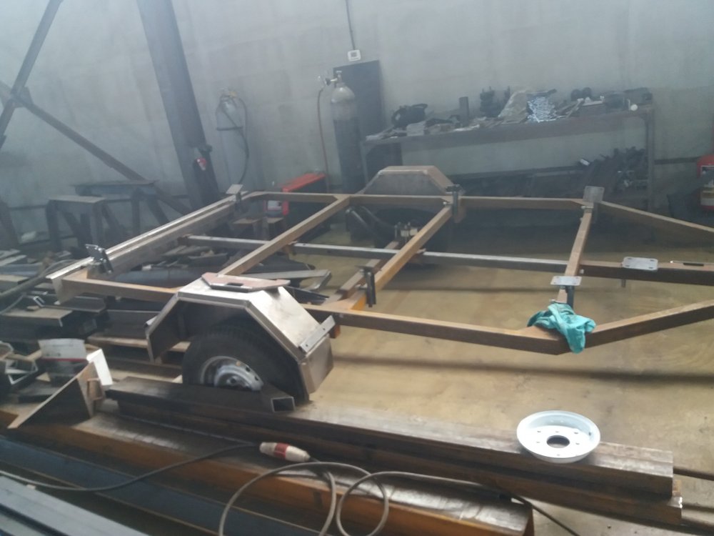

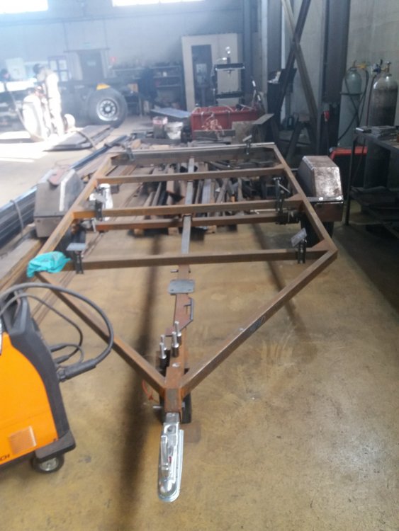

РусланД 8 Жалоба Опубликовано: 20 марта 2022 17.03.2022 в 11:56, Олег70 сказал: Доброго дня коллеги. Продолжается эпопея с прицепом.Вот в таком виде он на сегодняшний момент. Цитата Поделиться сообщением Ссылка на сообщение Поделиться на других сайтах
РусланД 8 Жалоба Опубликовано: 20 марта 2022 17.03.2022 в 11:56, Олег70 сказал: Доброго дня коллеги. Продолжается эпопея с прицепом.Вот в таком виде он на сегодняшний момент. Не слишком слабым получится выдвижное дышло, если на него опереть переднюю часть лодки? И на что лодка будет опираться? Цитата Поделиться сообщением Ссылка на сообщение Поделиться на других сайтах
Дуст 11 Жалоба Опубликовано: 20 марта 2022 52 минуты назад, РусланД сказал: Не слишком слабым получится выдвижное дышло, если на него опереть переднюю часть лодки? Передняя часть весит 80 кг (на сколько помню), труба дышла что то порядка (на глаз) 40х60... если стеночка мм 3 , то вааще без проблем... Если 2, то можно в полностью выдвинутом положении и согнуть... если без ума дёргать... Цитата Поделиться сообщением Ссылка на сообщение Поделиться на других сайтах
Олег70 29 Жалоба Опубликовано: 21 марта 2022 18 часов назад, Дуст сказал: Передняя часть весит 80 кг (на сколько помню), труба дышла что то порядка (на глаз) 40х60... если стеночка мм 3 , то вааще без проблем... Если 2, то можно в полностью выдвинутом положении и согнуть... если без ума дёргать... Доброго дня, передняя часть весит 60 кг+ противовес-двигатель (в моем случае Хонда 20-это 60кг) ,труба выдвижной части 50х50-4мм, остальные упоры будут изготавливаться по мере необходимости по месту. Все будет дорабатываться в процессе эксплуатации. Цитата Поделиться сообщением Ссылка на сообщение Поделиться на других сайтах

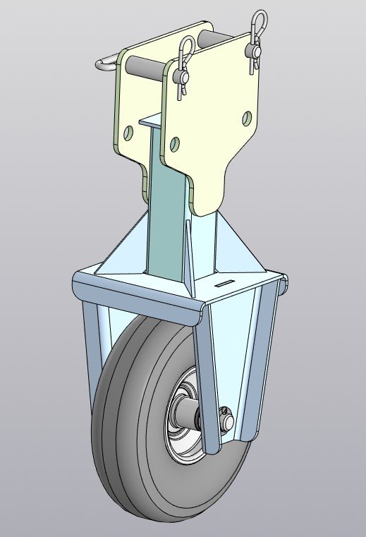

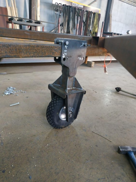

Олег70 29 Жалоба Опубликовано: 11 апреля 2022 (изменено) Смоделировали быстросъемную стойку подкатного колесо.Колесо не поворотное.Подкатное колесо купил 85 мм, 200 кг Winterhoff RAD 260 LB (пневмошина) Пишут Германия цена 2970 р.,но сразу скажу ,что лучше бы взял в Питере такое же (чистый Китай) за 900р.Разницы как оказалось существенной нет на ощупь . Изменено 11 апреля 2022 пользователем Олег70 Цитата Поделиться сообщением Ссылка на сообщение Поделиться на других сайтах

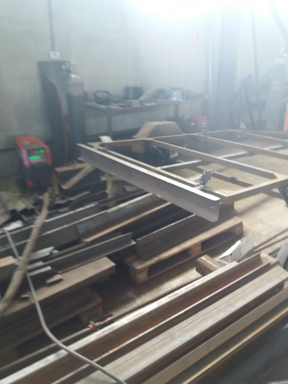

Олег70 29 Жалоба Опубликовано: 11 апреля 2022 (изменено) По комплектующим для прицепа куплено все ,осталось привезти лодку для окончательной сварки креплений по месту.Буду надеяться до конца мая забрать готовый вариант прицепа. У сотоварища возникла идея водрузить на этот прицеп кузов "капли " съемный. Размер платформы 1.8х2.5м Изменено 11 апреля 2022 пользователем Олег70 Цитата Поделиться сообщением Ссылка на сообщение Поделиться на других сайтах

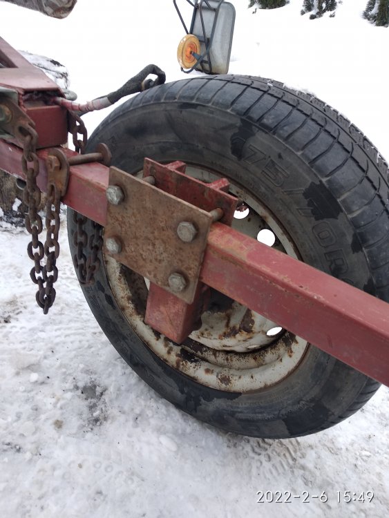

Avan_57 1 Жалоба Опубликовано: 12 апреля 2022 11 часов назад, Олег70 сказал: Смоделировали быстросъемную стойку подкатного колесо.Колесо не поворотное.Подкатное колесо купил 85 мм, 200 кг Winterhoff RAD 260 LB (пневмошина) Пишут Германия цена 2970 р.,но сразу скажу ,что лучше бы взял в Питере такое же (чистый Китай) за 900р.Разницы как оказалось существенной нет на ощупь . У меня вот так, из подручных материалов. Она же запаска прицепа. 1 Цитата Поделиться сообщением Ссылка на сообщение Поделиться на других сайтах

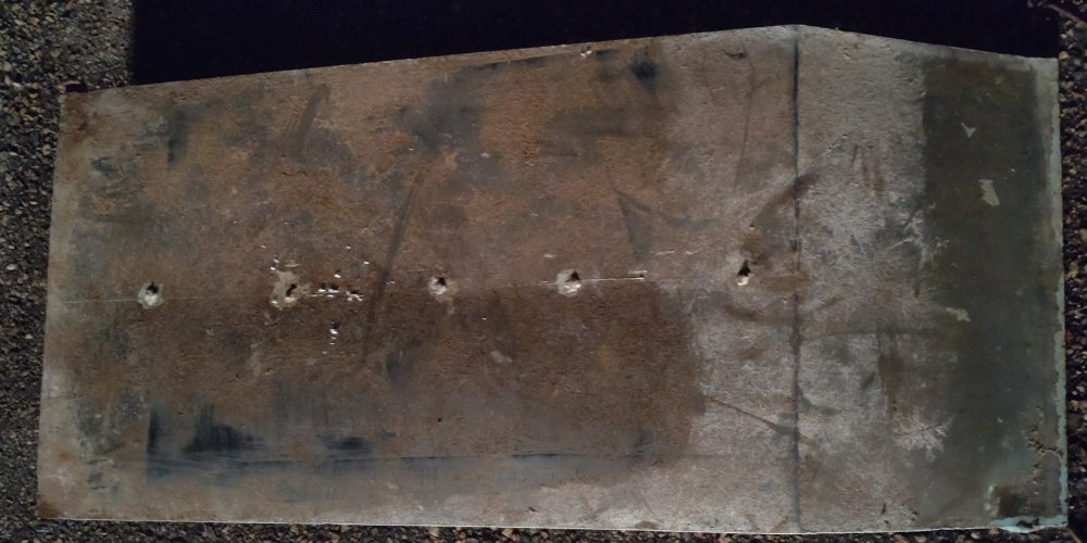

+79056012053 1 Жалоба Опубликовано: 12 мая 2022 Добрый день коллеги.Стал обладателем дона .Обнаружил гидрощиток у меня не стоковый .Прошу поделиться информацией .Если возможно детальное фото оригинальной конструкции .Если кто изготавливал может поделитесь опытом.Заказал тент в процессе проектирования объявили цену 45000 Оксфорд есть мнения по этому поводу? Цитата Поделиться сообщением Ссылка на сообщение Поделиться на других сайтах
Олег70 29 Жалоба Опубликовано: 13 мая 2022 23 часа назад, +79056012053 сказал: Добрый день коллеги.Стал обладателем дона .Обнаружил гидрощиток у меня не стоковый .Прошу поделиться информацией .Если возможно детальное фото оригинальной конструкции .Если кто изготавливал может поделитесь опытом.Заказал тент в процессе проектирования объявили цену 45000 Оксфорд есть мнения по этому поводу? Добрый день.Возможно фото Вашего щитка.(и лодки ) .По тенту ,если не затруднит,выложите эскизы,посмотреть что напроектировали . Еще для статистики номер лодки и с какими документами купили (ГИМС ,ГИБДД) Цитата Поделиться сообщением Ссылка на сообщение Поделиться на других сайтах
+79056012053 1 Жалоба Опубликовано: 13 мая 2022 (изменено) Добрый день коллеги.щиток выложу позже .по тенту ткань Оксфорд эскизов пока нет взял за основу то что нашел на форуме ссылка на дром в наличие только судовой Изменено 13 мая 2022 пользователем +79056012053 Добавить Цитата Поделиться сообщением Ссылка на сообщение Поделиться на других сайтах
+79056012053 1 Жалоба Опубликовано: 13 мая 2022 Номер Цитата Поделиться сообщением Ссылка на сообщение Поделиться на других сайтах
Олег70 29 Жалоба Опубликовано: 13 мая 2022 20 минут назад, +79056012053 сказал: Добрый день коллеги.щиток выложу позже .по тенту ткань Оксфорд эскизов пока нет взял за основу то что нашел на форуме ссылка на дром в наличие только судовой Если тент смогут сделать ,то цена вменяемая.Только имейте ввиду что бы тент не тек по швам из оксфорда на производстве должен быть специальная машина для пропайки. Цитата Поделиться сообщением Ссылка на сообщение Поделиться на других сайтах
Олег70 29 Жалоба Опубликовано: 13 мая 2022 (изменено) Если гидрощит выполняет свою функцию, то и что то переделывать нет смысла. Изменено 13 мая 2022 пользователем Олег70 Цитата Поделиться сообщением Ссылка на сообщение Поделиться на других сайтах
Олег70 29 Жалоба Опубликовано: 13 мая 2022 (изменено) Если нужна документация ,то она есть ранее. Изменено 13 мая 2022 пользователем Олег70 Цитата Поделиться сообщением Ссылка на сообщение Поделиться на других сайтах

Олег70 29 Жалоба Опубликовано: 13 мая 2022 11.04.2022 в 19:35, Олег70 сказал: Смоделировали быстросъемную стойку подкатного колесо.Колесо не поворотное.Подкатное колесо купил 85 мм, 200 кг Winterhoff RAD 260 LB (пневмошина) Пишут Германия цена 2970 р.,но сразу скажу ,что лучше бы взял в Питере такое же (чистый Китай) за 900р.Разницы как оказалось существенной нет на ощупь . Цитата Поделиться сообщением Ссылка на сообщение Поделиться на других сайтах
Олег70 29 Жалоба Опубликовано: 13 мая 2022 (изменено) Вот что получилось в металле.Кажется несуразно,с 10-ти кратным запасом прочности. Изменено 13 мая 2022 пользователем Олег70 Цитата Поделиться сообщением Ссылка на сообщение Поделиться на других сайтах

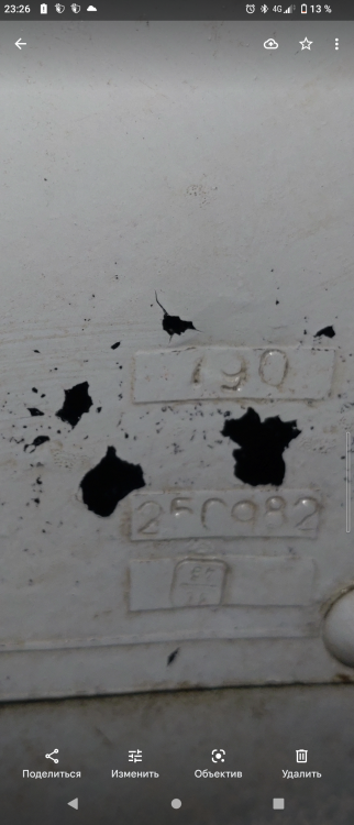

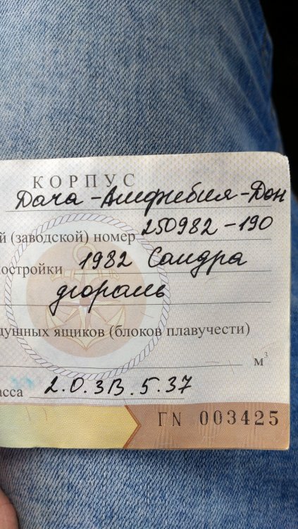

+79056012053 1 Жалоба Опубликовано: 13 мая 2022 Сфоткал шильдик .заводской номер. И щиток он похоже из нержавейки Цитата Поделиться сообщением Ссылка на сообщение Поделиться на других сайтах
+79056012053 1 Жалоба Опубликовано: 13 мая 2022 (изменено) А завод изготовитель ГАЗИСО ЦЕНА 2300 Изменено 13 мая 2022 пользователем +79056012053 Цитата Поделиться сообщением Ссылка на сообщение Поделиться на других сайтах
Олег70 29 Жалоба Опубликовано: 13 мая 2022 Номер 790 от 25.09.82 г. Цитата Поделиться сообщением Ссылка на сообщение Поделиться на других сайтах
+79056012053 1 Жалоба Опубликовано: 13 мая 2022 1 час назад, Олег70 сказал: Не смог разобрать что написано.Дмитрий я смотрю из Твери ,там было последнее время в продаже две лодки,осмелюсь предположить что эта лодка теперь Дмитрия Цитата Поделиться сообщением Ссылка на сообщение Поделиться на других сайтах
+79056012053 1 Жалоба Опубликовано: 13 мая 2022 Да верно эта лодка теперь моя . в 20 году упустил из под носа дон за 100т теперь она в продаже в солнечногорске 200т+ Гидрощит может и выполняет функции только мне геометрия не нравится плюс вес Цитата Поделиться сообщением Ссылка на сообщение Поделиться на других сайтах

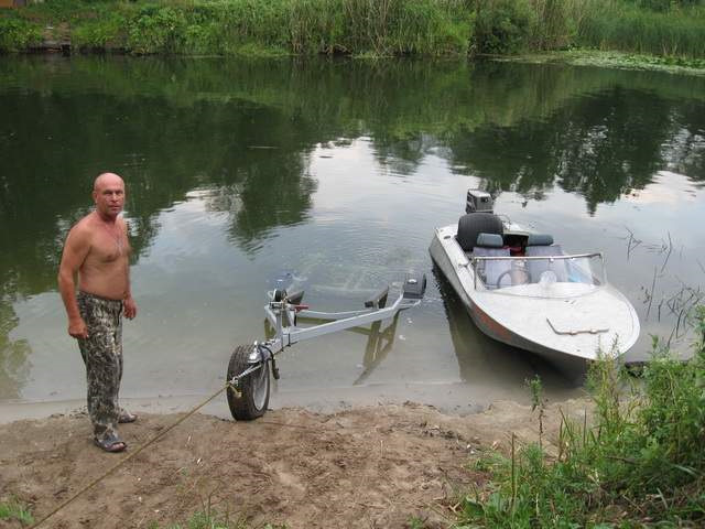

Федот68 4 329 Жалоба Опубликовано: 13 мая 2022 (изменено) 1 час назад, Олег70 сказал: Вот что получилось в металле.Кажется несуразно,с 10-ти кратным запасом прочности. не кажется. а полная несуразица. Это колёсико не лучше штатного " самоопределяющегося" , что у многих прицепов имеется. только по бетону/ асфальту катать. Для слипования давно есть простое решение. Штатная запаска ( размером как и основное колесо прицепа) на ступице тоже как основное колесо . на штанге. в транспортировочном положении штанга колесом вверх к дышлу принайтована. в " катальном" - вниз Поищу фоты этого решения - скину сюда. А твоё колесико... уйма труда, а результат...:-((( https://forum.motolodka.ru/read.php?f=1&i=1235844&t=1235844 https://www.drive2.ru/c/521615189238350118/ Там много всякого обсуждения и вариантов... Но реально рабочее решение только что на приведённом фото ( варианты кронштейна колеса могут быть разными. Главный принцип - это полноразмерное колесо. и не должно мешать в "подкатном" виде надевать прицеп на фаркоп. то есть Подъехал к месту слипа, принайтовал колесо в "подкатное" положение, снял прицеп с фаркопа - столкнул лодку в воду ( на верёвке) вытаскивать - за верёвку. ну и остальное "в обратном порядке". Изменено 13 мая 2022 пользователем Федот68 1 Цитата Поделиться сообщением Ссылка на сообщение Поделиться на других сайтах
