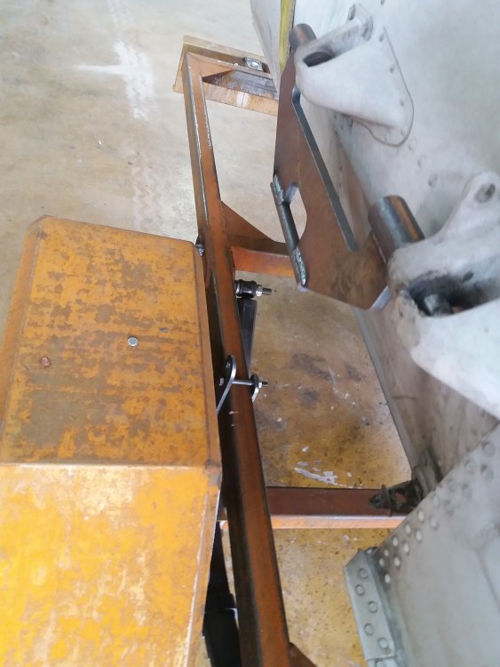

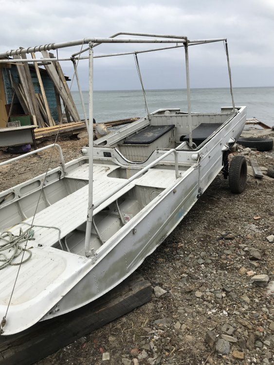

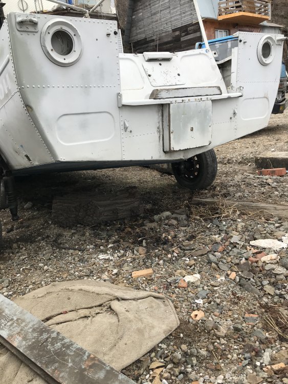

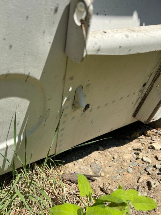

Дуст 11 Жалоба Опубликовано: 19 мая 2022 А год какой? Просто интересуют какие то кронштейники слева и справа от тртанцевой доски. У меня таких вроде нет. Это что то новое или отменённое старое ? Ну и вааще зачем нужны ? И колёсики какие то нестандарт... Цитата Поделиться сообщением Ссылка на сообщение Поделиться на других сайтах
Олег70 29 Жалоба Опубликовано: 20 мая 2022 Кронштейники стандартные. Есть и на поздних и на ранних лодках. Фото не информативны. Лодка я так понимаю "соленая", хозяин г.Владивосток. Территорально кто-то там искал лодку.(посмотреть по форуму ранее). Цитата Поделиться сообщением Ссылка на сообщение Поделиться на других сайтах
Олег70 29 Жалоба Опубликовано: 20 мая 2022 (изменено) 19.05.2022 в 21:07, Дуст сказал: А год какой? Просто интересуют какие то кронштейники слева и справа от тртанцевой доски. У меня таких вроде нет. Это что то новое или отменённое старое ? Ну и вааще зачем нужны ? И колёсики какие то нестандарт... Сходил специально посмотрел.как то раньше внимания на кронштейники эти не обращал. Изменено 21 мая 2022 пользователем Олег70 Цитата Поделиться сообщением Ссылка на сообщение Поделиться на других сайтах
Дуст 11 Жалоба Опубликовано: 21 мая 2022 И я спецом посмотрел... присутствуют.. а нафига они нужны ? Цитата Поделиться сообщением Ссылка на сообщение Поделиться на других сайтах
Олег70 29 Жалоба Опубликовано: 22 мая 2022 (изменено) В инструкции эта деталь называется "Рым подъемный задний" поз.2 рис.2, на рис.7 поз.2 написано "Узел такелажный".Описания применения в инструкции не нашел.Возможно применение для крепления страховки "потери" мотора Изменено 22 мая 2022 пользователем Олег70 Цитата Поделиться сообщением Ссылка на сообщение Поделиться на других сайтах
Дуст 11 Жалоба Опубликовано: 23 мая 2022 21 час назад, Олег70 сказал: Возможно применение для крепления страховки "потери" мотора На моей лодке в тех кронштейнах отверстия не сквозные - не просунуть туда верёвку. Да и диаметр отверстий мизерный... такая верёвка мотор не удержит... разве что трос стальной. Опять же те кронштейны чуть ли не на ватерлинии... Цитата Поделиться сообщением Ссылка на сообщение Поделиться на других сайтах
Mikhail VL 0 Жалоба Опубликовано: 23 мая 2022 20.05.2022 в 04:07, Дуст сказал: А год какой? Просто интересуют какие то кронштейники слева и справа от тртанцевой доски. У меня таких вроде нет. Это что то новое или отменённое старое ? Ну и вааще зачем нужны ? И колёсики какие то нестандарт... Год 1981 год. , колеса R13 расточены отверстия под родную ступицу, есть и родные диски. Цитата Поделиться сообщением Ссылка на сообщение Поделиться на других сайтах
Mikhail VL 0 Жалоба Опубликовано: 23 мая 2022 21.05.2022 в 04:41, Олег70 сказал: Кронштейники стандартные. Есть и на поздних и на ранних лодках. Фото не информативны. Лодка я так понимаю "соленая", хозяин г.Владивосток. Территорально кто-то там искал лодку.(посмотреть по форуму ранее). Она из Иркутска пришла , на Байкале была. Попробовал сезон , борта низковаты для моря. В спокойную погоду 5 человек с грузом легко везла. Цитата Поделиться сообщением Ссылка на сообщение Поделиться на других сайтах
Олег70 29 Жалоба Опубликовано: 23 мая 2022 8 минут назад, Mikhail VL сказал: Она из Иркутска пришла , на Байкале была. Попробовал сезон , борта низковаты для моря. В спокойную погоду 5 человек с грузом легко везла. Вам на месте искать нового хозяина придется .Доставка Т.К. очень не дешевая получается. Цитата Поделиться сообщением Ссылка на сообщение Поделиться на других сайтах

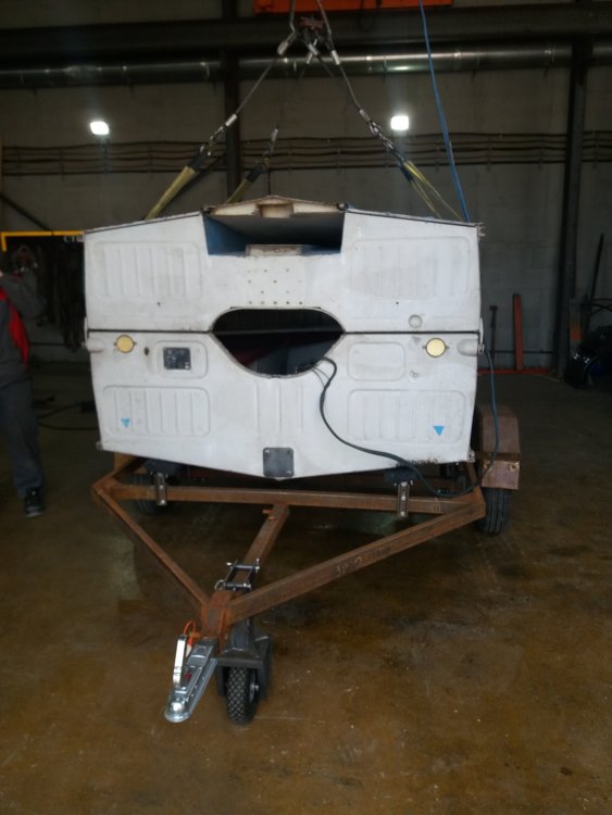

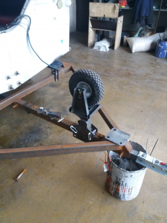

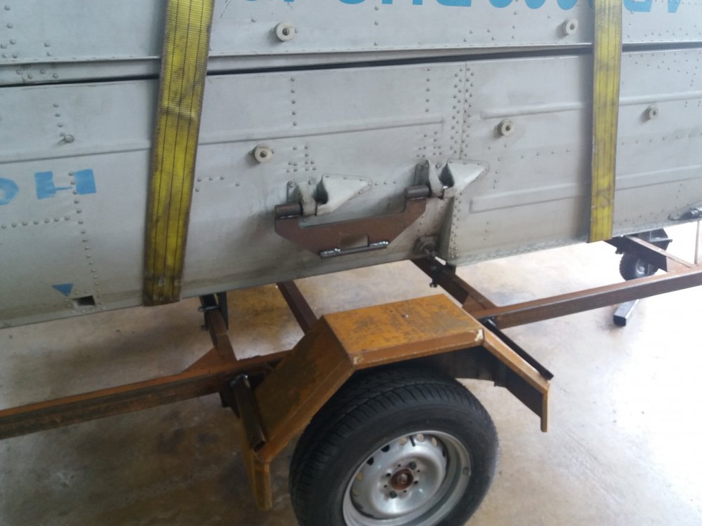

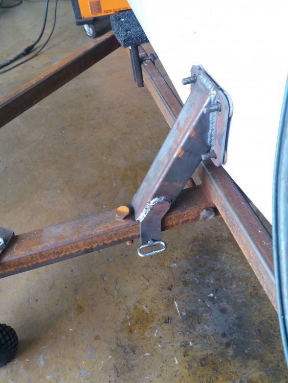

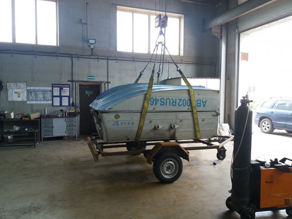

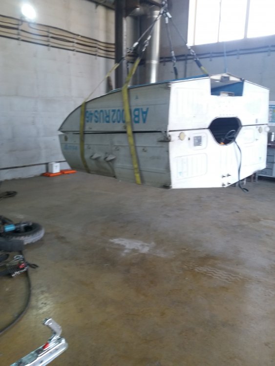

Олег70 29 Жалоба Опубликовано: 24 мая 2022 Продолжается ,вернее заканчивается эпопея с прицепом Цитата Поделиться сообщением Ссылка на сообщение Поделиться на других сайтах
Олег70 29 Жалоба Опубликовано: 24 мая 2022 Цитата Поделиться сообщением Ссылка на сообщение Поделиться на других сайтах

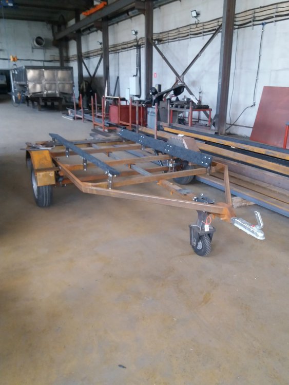

Олег70 29 Жалоба Опубликовано: 24 мая 2022 Есть моменты гда надо будет допилить напильником, есть места где не нравится,но в общем и целом получилось хорошо.Осталась покраска ,электрика, набивка номера и шильды. Цитата Поделиться сообщением Ссылка на сообщение Поделиться на других сайтах
Олег70 29 Жалоба Опубликовано: 24 мая 2022 (изменено) Кстати колесо подкатное вживую выглядит не так убого. Изменено 24 мая 2022 пользователем Олег70 Цитата Поделиться сообщением Ссылка на сообщение Поделиться на других сайтах

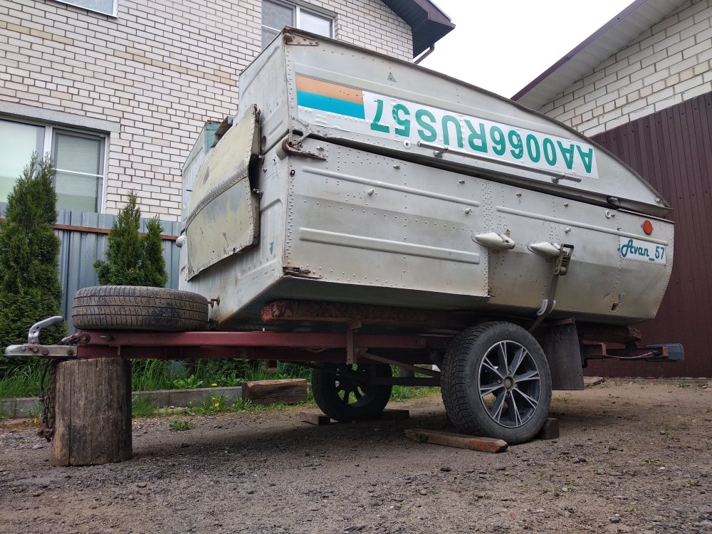

Avan_57 1 Жалоба Опубликовано: 24 мая 2022 Мой прицеп для ДОНа. Когда стал вопрос перевозки ДОНа на прицепе, то увидев цены на лодочные прицепы, было решено снимать периодически кузов с обычного дачного прицепа(благо такой имеется) и ставить ложементы на время перевозки, но через сезон такого секаса решил воскресить прицеп ММЗ (без документов) брошеный в огороде соседа. А т.к. оба прицепа передвигаются по одним документам, то и покрасить пришлось в один цвет Так и живём. Тоже сразу сделал удлинитель дышла 3 м, после того как машину утопил в реке, правда на двух болтах снимается, хотел сделать телескоп, но лень возится. Цитата Поделиться сообщением Ссылка на сообщение Поделиться на других сайтах
Avan_57 1 Жалоба Опубликовано: 24 мая 2022 колеса конечно надо выносить в стороны, тем самым будет ниже центр тяжести (меньше раскачка на трассе) да и слиповать проще Цитата Поделиться сообщением Ссылка на сообщение Поделиться на других сайтах
Олег70 29 Жалоба Опубликовано: 24 мая 2022 Еще фото Цитата Поделиться сообщением Ссылка на сообщение Поделиться на других сайтах

Федот68 4 329 Жалоба Опубликовано: 25 мая 2022 19 часов назад, Avan_57 сказал: колеса конечно надо выносить в стороны, тем самым будет ниже центр тяжести (меньше раскачка на трассе) да и слиповать проще шире колея = больше курсовая раскачка... тоже аргумент. Ну и габарит иногда имеет значение. Цитата Поделиться сообщением Ссылка на сообщение Поделиться на других сайтах
Федот68 4 329 Жалоба Опубликовано: 25 мая 2022 20 часов назад, Олег70 сказал: Кстати колесо подкатное вживую выглядит не так убого. Выглядит оно неплохо. качество изготовления на 5+++. Сама концепция мелкоразмерного третьего колеса на прицепе - не жизнеспособна вне твёрдых покрытий. Именно с точки зрения слипования. Для хранения в боксе/ на бетонной( асфальтовой) площадке - и " штатного", "самоопределяющегося" колеса выше крыши. Да и многие имеют " домкратную" функцию. Что удобно при прицеплении прицепа. Цитата Поделиться сообщением Ссылка на сообщение Поделиться на других сайтах
Дуст 11 Жалоба Опубликовано: 25 мая 2022 (изменено) 3 часа назад, Федот68 сказал: шире колея = больше курсовая раскачка... Да ладно... Не ОКОЙ же таскать ! По нормативам там не менее Жигулей.. 3 часа назад, Федот68 сказал: Сама концепция мелкоразмерного третьего колеса на прицепе - не жизнеспособна вне твёрдых покрытий. Именно с точки зрения слипования. Абсолютно согласен ! Боюсь не только кронштейн свернёт, но и трубу дышла покоцать может... при неудачном стечении обстоятельств.. Изменено 25 мая 2022 пользователем Дуст Цитата Поделиться сообщением Ссылка на сообщение Поделиться на других сайтах
Федот68 4 329 Жалоба Опубликовано: 25 мая 2022 (изменено) 23 минуты назад, Дуст сказал: Да ладно... Не ОКОЙ же таскать ! По нормативам там не менее Жигулей.. поуху чем таскать. хоть Белазом. тягач мож и не почувствует. а прицеп мотуляться будет. Шире колея прицепа - удлиняй базу.( дышло) эффект схожий с той же Нивой - коротышкой с " вылетным " колесами особенно. а 31 " паровоз" - другое дело ( сейчас не про плечо обкатки рулевого колеса, а про склонность к рысканию из за короткой базы) Изменено 25 мая 2022 пользователем Федот68 Цитата Поделиться сообщением Ссылка на сообщение Поделиться на других сайтах
некто 130 Жалоба Опубликовано: 25 мая 2022 51 минуту назад, Федот68 сказал: Шире колея прицепа - удлиняй базу.( дышло) Прошу научное обоснование. Цитата Поделиться сообщением Ссылка на сообщение Поделиться на других сайтах
Николай Астрахань 0 Жалоба Опубликовано: 25 мая 2022 17 минут назад, некто сказал: Прошу научное обоснование Пример. Конечно сильно утрированый, но принцип отражает очень наглядно!!! Привяжем палку за середину и потащим её по земле. Будет отставать то правый край, то левый. Привяжем эту же палку за один из концов и там же попробуем тащить. Она будет послушно, без рысканья следовать за нами Как то так))) Проверьте сами))) Цитата Поделиться сообщением Ссылка на сообщение Поделиться на других сайтах
некто 130 Жалоба Опубликовано: 25 мая 2022 (изменено) Неубедительно. В случае с прицепом имеем жесткую кинематическую связь (палки с веревкой), плюс веревка привязана к краям палки(тащим за середину веревки) . Вопрос: Какая зависимость между длиной палки(при фиксированном месте "привязки" веревки) и курсовой устойчивостью всей этой кинематической системы?. Изменено 25 мая 2022 пользователем некто Цитата Поделиться сообщением Ссылка на сообщение Поделиться на других сайтах
