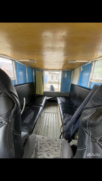

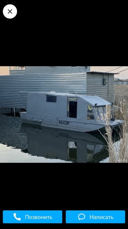

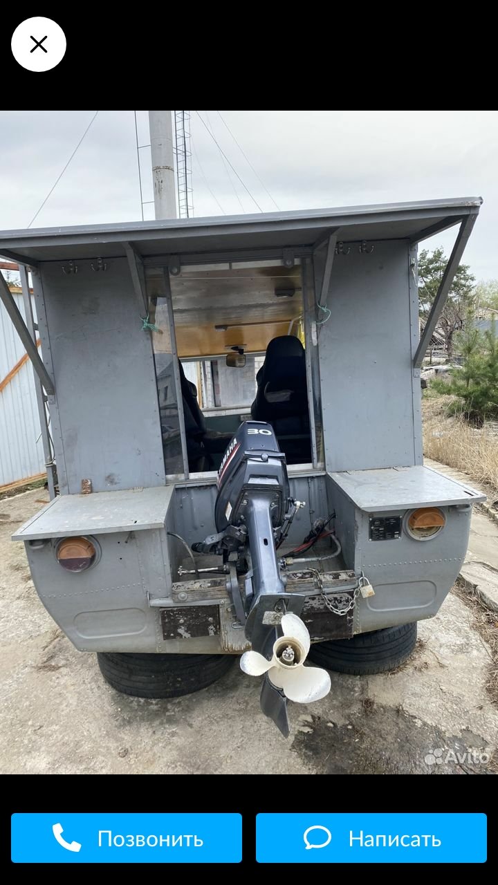

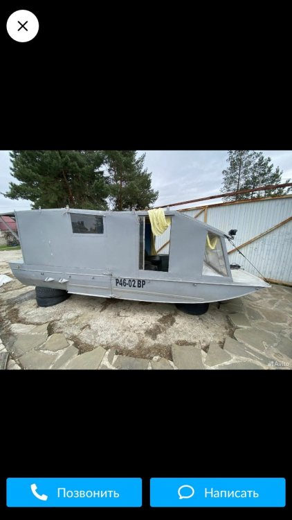

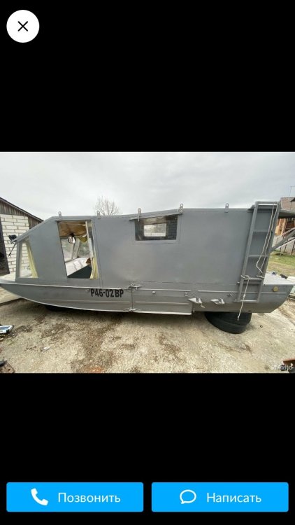

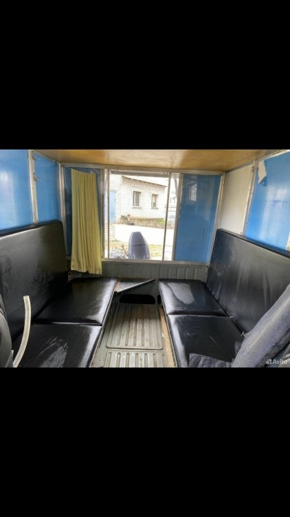

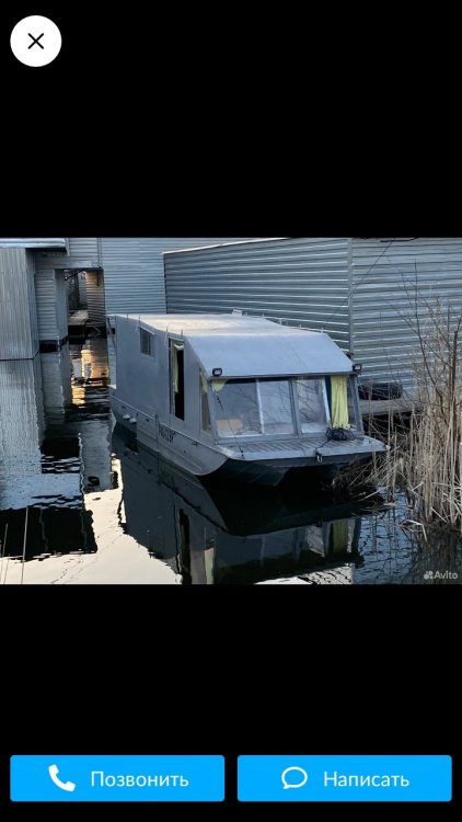

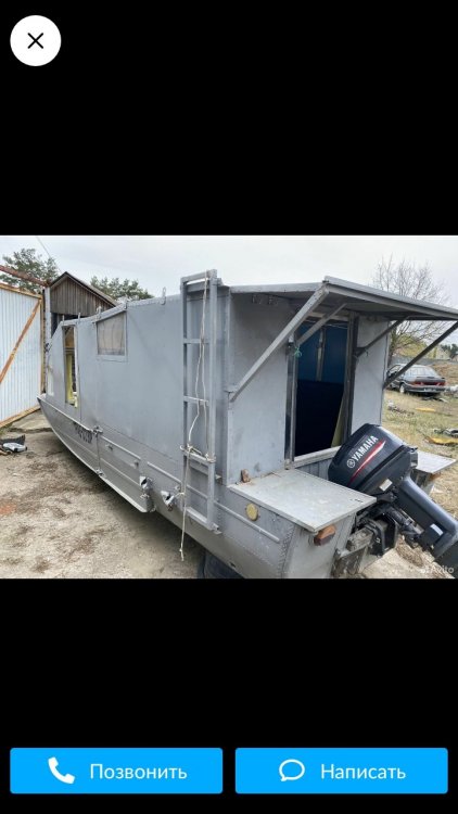

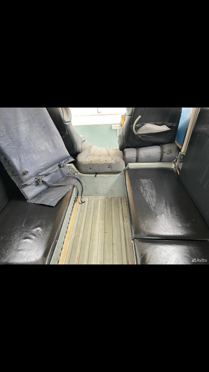

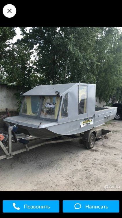

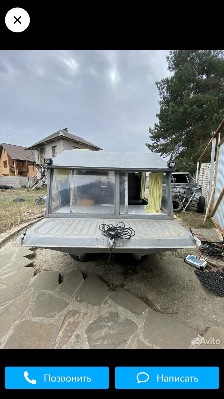

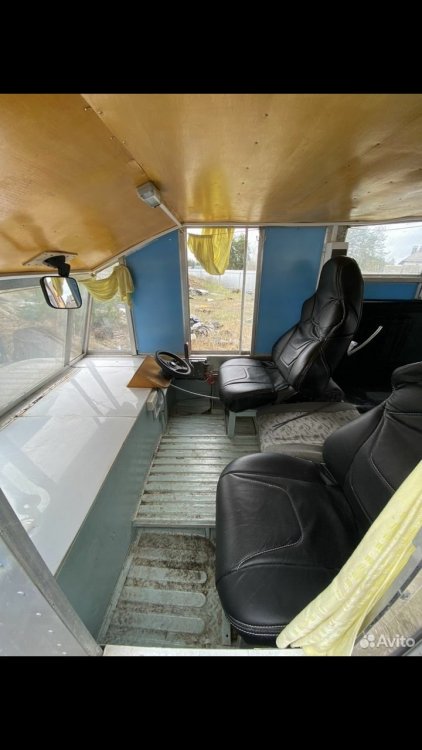

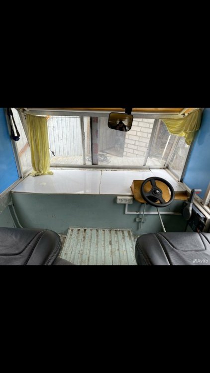

Олег70 29 Жалоба Опубликовано: 21 апреля 2023 Доброго дня коллеги. Наткнулся на сей образец творчества на базе Дона . Цитата Поделиться сообщением Ссылка на сообщение Поделиться на других сайтах
Олег70 29 Жалоба Опубликовано: 21 апреля 2023 (изменено) Идея хорошая.Гонял мысли об изготовлении подобной конструкции.Даже заготовка куплена(Дон).Все не сростается.Теперь я более точно вижу что хочу. Изменено 21 апреля 2023 пользователем Олег70 Цитата Поделиться сообщением Ссылка на сообщение Поделиться на других сайтах
Олег70 29 Жалоба Опубликовано: 21 апреля 2023 (изменено) Изменено 21 апреля 2023 пользователем Олег70 Цитата Поделиться сообщением Ссылка на сообщение Поделиться на других сайтах

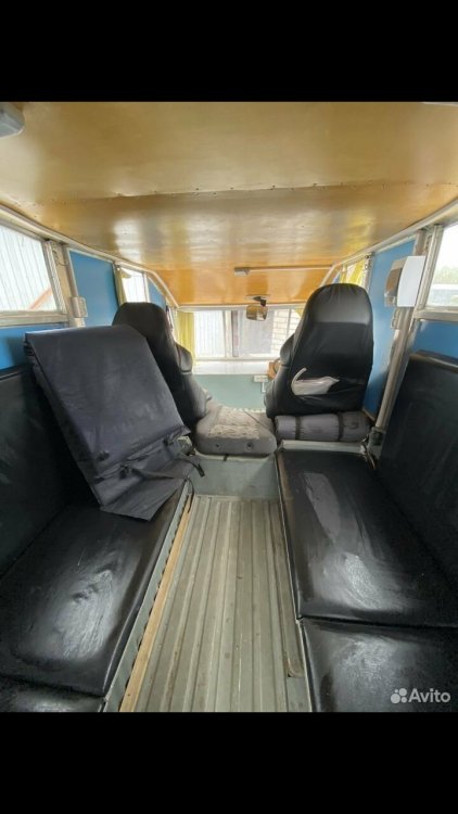

Олег70 29 Жалоба Опубликовано: 21 апреля 2023 Еще фото. Это третий вариант ,который я встречал с жесткой настройкой. Цитата Поделиться сообщением Ссылка на сообщение Поделиться на других сайтах

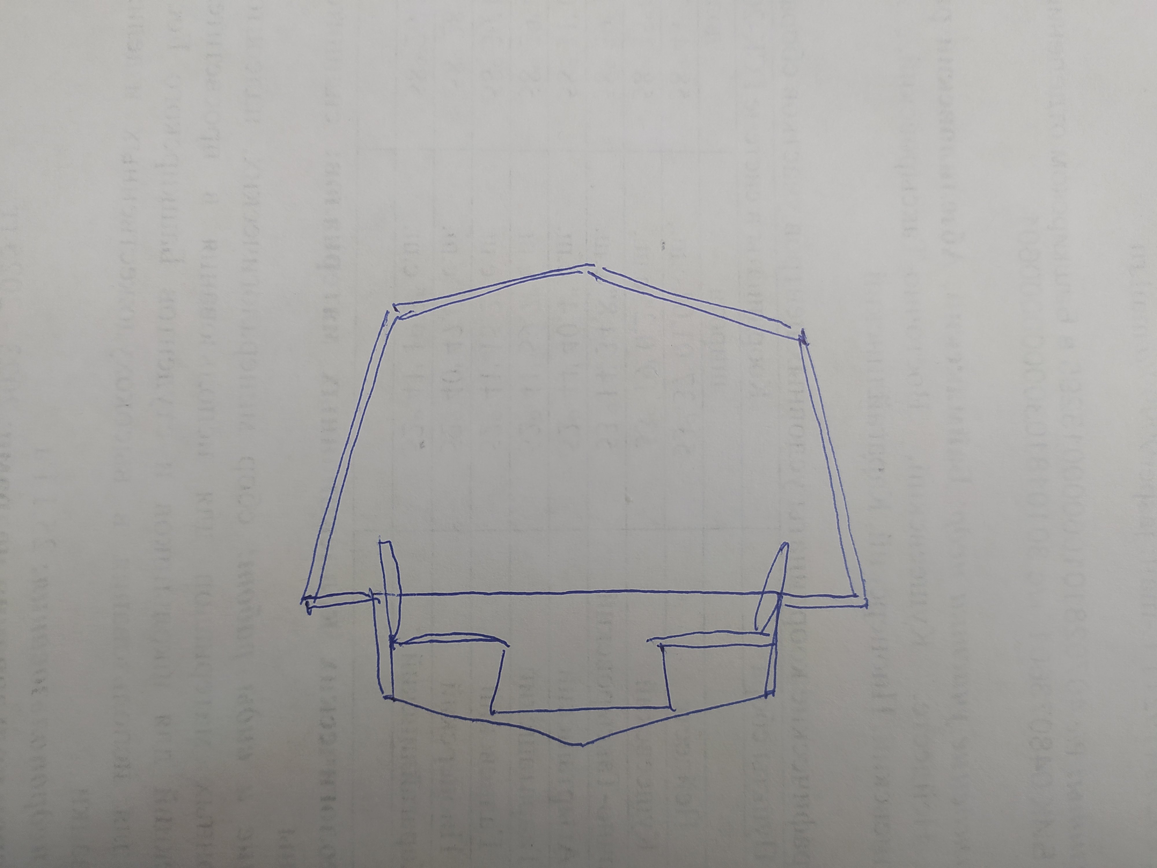

РусланД 8 Жалоба Опубликовано: 24 апреля 2023 Тема интересная, но не очень понятно для чего такая "планировка"? Напоминает маршрутку. Тема отдыха на этом формате, на мой взгляд, не очень удобна. Я тоже задумываюсь над этой "проблемой" - жесткой рубкой - и пришел к выводу, что сделал бы выступающие полки за пределами борта для увеличения жизненного пространства и наклонные стенки для уменьшения парусности Цитата Поделиться сообщением Ссылка на сообщение Поделиться на других сайтах
Дуст 11 Жалоба Опубликовано: 24 апреля 2023 5 часов назад, РусланД сказал: что сделал бы выступающие полки за пределами борта для увеличения жизненного пространства и наклонные стенки для уменьшения парусности Наклон стенок парусность практически не уменьшит.... На счёт жёсткой рубки - полностью убивается главный + ДОНа -... транспортабельность ! Это с одной стороны. а с другой - самоходная плавдача получается так себе... размер маловат... да и обводы неподходящие под водоизмещающий режим... Лучше уж типа катамарана что то мутить.... Интересно как он ходит под 30 кой с 3 - 4 чела на борту ? Как утюг ? Единственное что оправдывает - посудина с доками ! Цитата Поделиться сообщением Ссылка на сообщение Поделиться на других сайтах
Олег70 29 Жалоба Опубликовано: 24 апреля 2023 (изменено) 5 часов назад, Дуст сказал: Наклон стенок парусность практически не уменьшит.... На счёт жёсткой рубки - полностью убивается главный + ДОНа -... транспортабельность ! Это с одной стороны. а с другой - самоходная плавдача получается так себе... размер маловат... да и обводы неподходящие под водоизмещающий режим... Лучше уж типа катамарана что то мутить.... Интересно как он ходит под 30 кой с 3 - 4 чела на борту ? Как утюг ? Единственное что оправдывает - посудина с доками ! Я бы с передней частью поработал, вынес бы остекление на нос ,соответственно сиденья выдвинулись бы вперед ,выход сделал бы через нос ,за сиденьями камбуз и для двоих бы нормально.А хожу я в водоизмещающем режиме почти всегда.Потеря мобильности главный минус. Изменено 24 апреля 2023 пользователем Олег70 Цитата Поделиться сообщением Ссылка на сообщение Поделиться на других сайтах
Дуст 11 Жалоба Опубликовано: 25 апреля 2023 22 часа назад, Олег70 сказал: Я бы с передней частью поработал, вынес бы остекление на нос ,соответственно сиденья выдвинулись бы вперед Плавучести у носа мало - дифферент будет..Нужно делать плавучую вставку в тоннель... во весь размер... Цитата Поделиться сообщением Ссылка на сообщение Поделиться на других сайтах

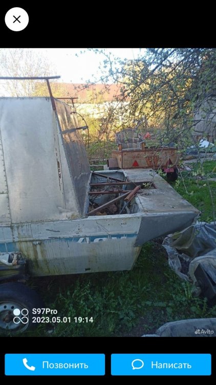

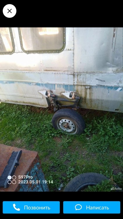

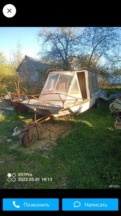

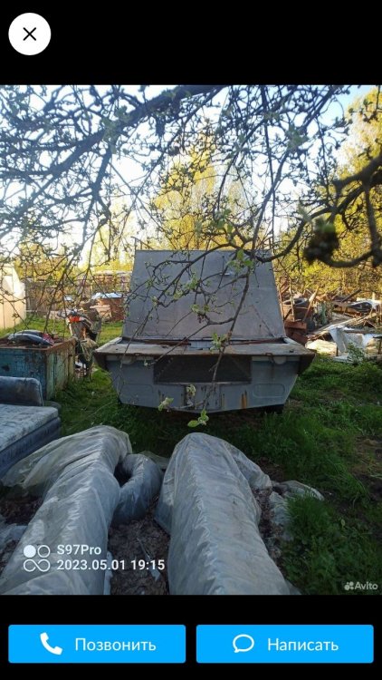

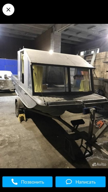

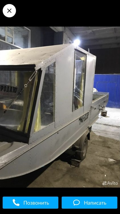

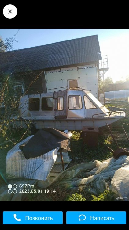

Олег70 29 Жалоба Опубликовано: 1 июня 2023 Приветствую коллеги. Наткнулся на еще один вариант костомизации. Цитата Поделиться сообщением Ссылка на сообщение Поделиться на других сайтах
Олег70 29 Жалоба Опубликовано: 1 июня 2023 (изменено) Сзади на площадке стоял двигатель с воздушным винтом. Лодка первой серии? Что внутри резалось не видно.Но по моему лодка ухрюкана. Документов нет. Изменено 1 июня 2023 пользователем Олег70 Цитата Поделиться сообщением Ссылка на сообщение Поделиться на других сайтах

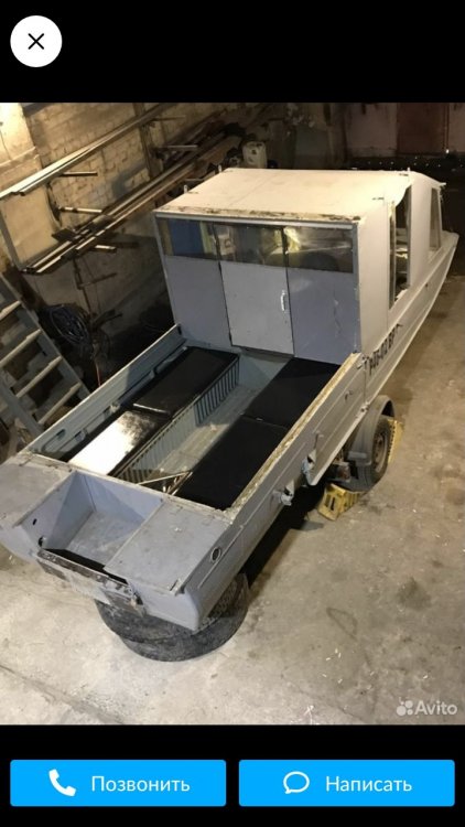

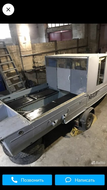

Олег70 29 Жалоба Опубликовано: 3 июля 2023 (изменено) Лодка из Воронежа,что продавалась в апреле "глазами" нового хозяина. Изменено 3 июля 2023 пользователем Олег70 Цитата Поделиться сообщением Ссылка на сообщение Поделиться на других сайтах
Олег70 29 Жалоба Опубликовано: 3 июля 2023 Разобрана надстройка задней части.Спорное решение на мой взгляд.Ранее было как то логичнее. Цитата Поделиться сообщением Ссылка на сообщение Поделиться на других сайтах

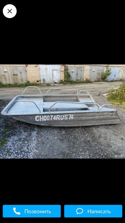

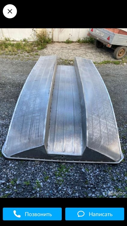

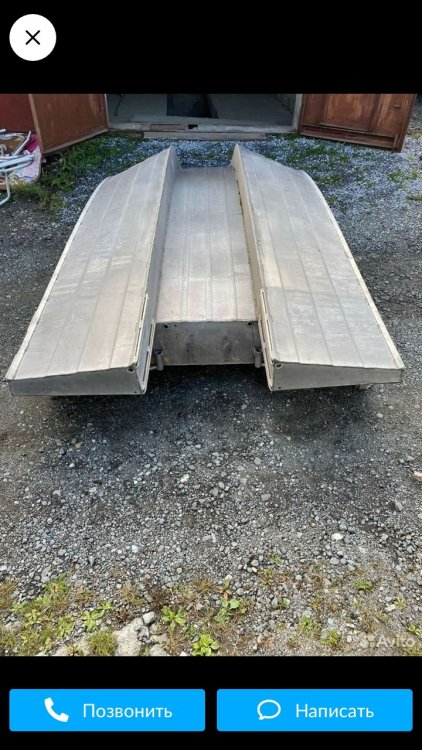

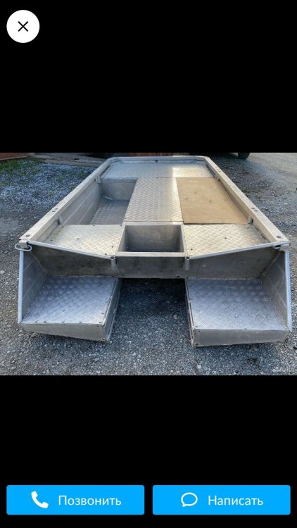

Олег70 29 Жалоба Опубликовано: 31 августа 2023 Доброго дня коллеги. Еще один образец народного творчества по мотивам носовой части лодки Дон Цитата Поделиться сообщением Ссылка на сообщение Поделиться на других сайтах
Олег70 29 Жалоба Опубликовано: 31 августа 2023 (изменено) Очень озадачила цена и вопрос варится ли дюраль марки Д16т.Корпус по моему полностью проварен. Не пойму то ли полностью самоделки то ли так носовую секцию распотрошили??? Изменено 31 августа 2023 пользователем Олег70 Цитата Поделиться сообщением Ссылка на сообщение Поделиться на других сайтах
Альберт 66 537 Жалоба Опубликовано: 1 сентября 2023 8 часов назад, Олег70 сказал: Очень озадачила цена и вопрос варится ли дюраль марки Д16т. варить можно но не все аргонщики берутся. Цитата Поделиться сообщением Ссылка на сообщение Поделиться на других сайтах
Альберт 66 537 Жалоба Опубликовано: 3 сентября 2023 Попалась интересная статья. https://dzen.ru/a/YFIVBj62eUFo4oUE?from_site=mail 2 Цитата Поделиться сообщением Ссылка на сообщение Поделиться на других сайтах
dgonios 339 Жалоба Опубликовано: 3 сентября 2023 01.09.2023 в 07:56, Альберт 66 сказал: варить можно но не все аргонщики берутся. Не беруться,по тому что д16т сварится,но давольно быстро лопнет рядом с швом Цитата Поделиться сообщением Ссылка на сообщение Поделиться на других сайтах
