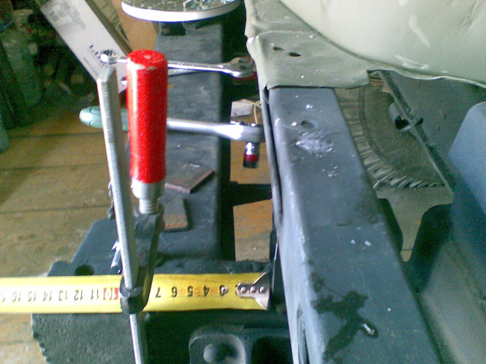

Rein 53 Жалоба Опубликовано: 17 января 2010 Слишком большие не лезут все сразу надеюсь сможете разобраться Цитата Поделиться сообщением Ссылка на сообщение Поделиться на других сайтах
Mr. Schmitt 212 Жалоба Опубликовано: 17 января 2010 Rein, молодца. Сделай, пожалуйста, еще фотки креплений двигла с другой стороны, из нутри рамы. И что это за крепежи? Самодел? Или от чего? Цитата Поделиться сообщением Ссылка на сообщение Поделиться на других сайтах

snayper762 1 Жалоба Опубликовано: 19 октября 2013 А вот наш вариант из 80 швеллера варим п - образную конструкцию и ставим её под заднюю часть кузова до перемычки. Спереди тоже швеллер Цитата Поделиться сообщением Ссылка на сообщение Поделиться на других сайтах
