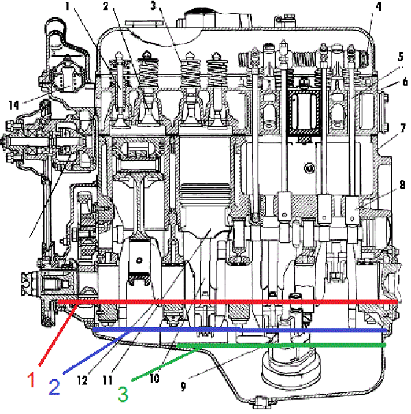

amod-cccp 326 Жалоба Опубликовано: 30 июня 2016 (изменено) Вопрос однако! На прошлых выходных снял поддон. И увидел, что скоба "щупа" находится с правой стороны (скоба представлена в виде дуги, дабы щуп не болтался как в проруби). А по факту щуп с левой. Это говорит, что поддон не с этого двигателя. Отсюда и вопрос в правильности уровня масла в поддоне. На мой взгляд это вариант 3. Правильно? По факту щуп должен быть: Спросил в магазине по щупу... ответили: на все движки УМЗ 417...421 идет один щуп ( номер по каталогу 414-1009050-10) Размеры на моем щупе:-Рамер от плоскости прилегания резинки к блоку до меток МАХ и МИН 240 и 267 мм-Или от низа щупа 13 и 40 мм до меток МИН и МАХ соответственно.Замерил щуп в магазине :_ _ _ _ _ _ _ _ 243 и 270мм_ _ _ _ _ _ _ _ 13 и 40мм _ _ _ _ _ Изменено 30 июня 2016 пользователем amod-cccp Цитата Поделиться сообщением Ссылка на сообщение Поделиться на других сайтах
amod-cccp 326 Жалоба Опубликовано: 3 июля 2016 А вот и правильный ответ по книжке, где указан уровень масла в поддоне: Что касается моего ДВС. Щуп стоит у меня судя по всему от ГАЗ-51 (маркировочка). Как ни странно, заводские риски совпадают точному уровню относительно маслонасоса. Метки указанные постом выше, увы не для моего случая. PS: Чем дальше углубляюсь в конструкцию своего ГАЗика, тем страшнее становится. Цитата Поделиться сообщением Ссылка на сообщение Поделиться на других сайтах
-vovan- 100 Жалоба Опубликовано: 3 июля 2016 Вопрос однако! На прошлых выходных снял поддон. И увидел, что скоба "щупа" находится с правой стороны (скоба представлена в виде дуги, дабы щуп не болтался как в проруби). А по факту щуп с левой. Это говорит, что поддон не с этого двигателя. Отсюда и вопрос в правильности уровня масла в поддоне. eng417v1.gif На мой взгляд это вариант 3. Правильно? По факту щуп должен быть: вот ты фантазер! скоба, блин, для щупа поддон не с этого двигателя а с какого может просветишь? эта "скоба" для масла возвращающегося с м. радиатора 2 Цитата Поделиться сообщением Ссылка на сообщение Поделиться на других сайтах
