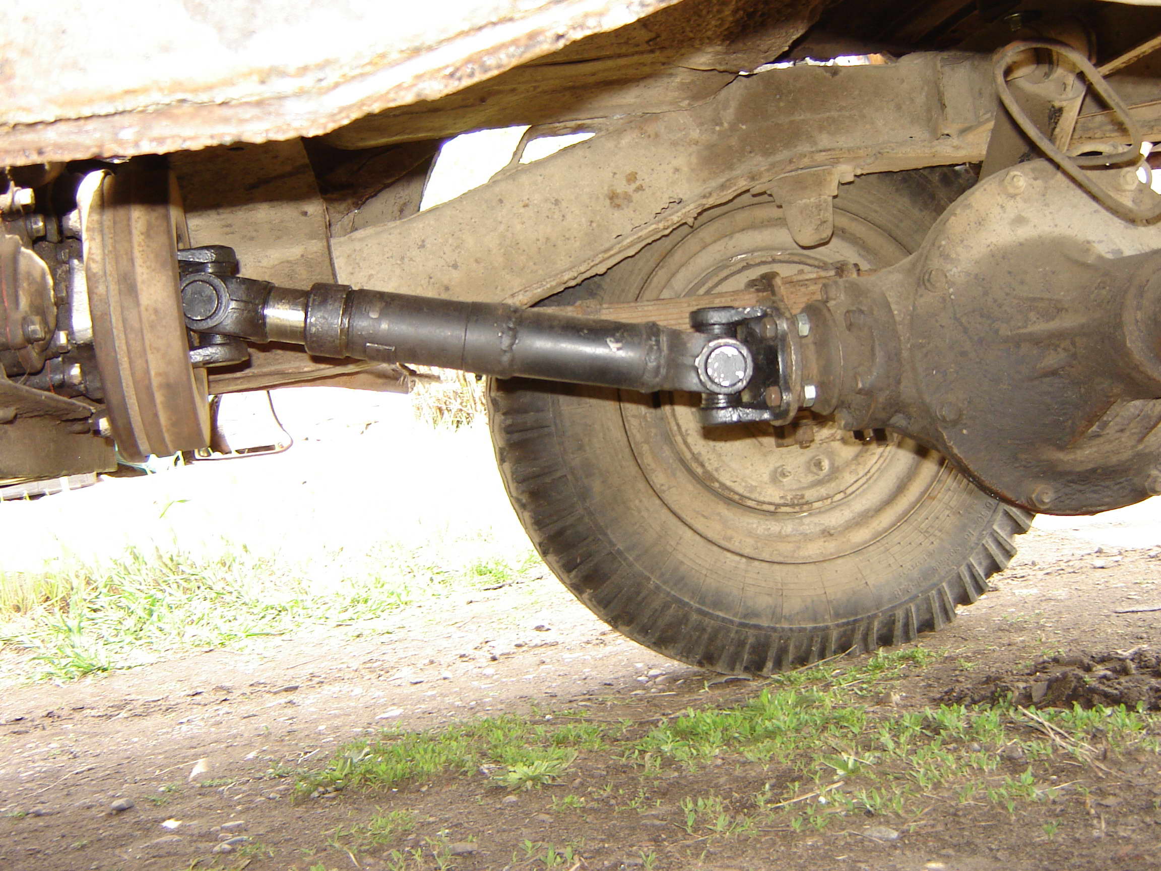

Игорь 2 2 Жалоба Опубликовано: 24 мая 2009 Выкладываю фотографии: Цитата Поделиться сообщением Ссылка на сообщение Поделиться на других сайтах
Wuglusskr 776 Жалоба Опубликовано: 25 мая 2009 (изменено) задний мост развернуть на 180 град, относительно продольной оси автомобиля (правой колесо станет левым и наоборот), посмеялсо! склоняюсь к идее задрать хвостовик вверх с установкий сдвоенного шарнира (такого же как и малелький карданчик). Игорь2, ну чо вы велосипед придумываете?! Не хватает угла кардана взади - спилил подушки рессорные на мосту - подвернул мост как надо и опять все приварил. И будет хвостовик вверх смотреть! маслица побольше залил и порядок. Проверенный вариант - работает на УРА. И делов на час. Угол кардана у моста вообще можно практически выпрямить, что на его долговечности скажется только положительно. Так сделано на переднем мосту сузуки джимни. у него хвостовик с карданом даже немного обратный угол имеют. На худой конец - нет сварки - можно под рессоры косые клинья подложить, тоже мост повернется в нужную сторону! Изменено 25 мая 2009 пользователем Wuglusskr Цитата Поделиться сообщением Ссылка на сообщение Поделиться на других сайтах

Kosh 0 Жалоба Опубликовано: 25 мая 2009 посмеялсо! Игорь2, ну чо вы велосипед придумываете?! Не хватает угла кардана взади - спилил подушки рессорные на мосту - подвернул мост как надо и опять все приварил. И будет хвостовик вверх смотреть! маслица побольше залил и порядок. Проверенный вариант - работает на УРА. И делов на час. Угол кардана у моста вообще можно практически выпрямить, что на его долговечности скажется только положительно. Так сделано на переднем мосту сузуки джимни. у него хвостовик с карданом даже немного обратный угол имеют. На худой конец - нет сварки - можно под рессоры косые клинья подложить, тоже мост повернется в нужную сторону! Если задрать хвостовик и углы в шарнирах будут разные - начнётся вибрация.... Цитата Поделиться сообщением Ссылка на сообщение Поделиться на других сайтах
Wuglusskr 776 Жалоба Опубликовано: 25 мая 2009 Если задрать хвостовик и углы в шарнирах будут разные - начнётся вибрация.... кто тебе это сказал? У япов нету никакой вибрации, а у газона появится.. чуднО! И с какого такого перепуга угол кардана у коробки должен равен быть углу у моста?? Вообще не понимаю. их что мерял кто нибудь когда то? У гол шарнира не должен выходить за определенные значения. В моем совете - задний - вибронагруженый шарнир вообще стремиться к прямой. Какие вибрации?? Схема не единожды проверена и использована. И является всяко лучшим выходом, чем на коротком кардане прилеплять еще одну крестовину, которую к тому же надо еще и относительно соседней центровать, подбирать угол перекрестья осей итд итп. Ну а вообще - дело хозяйское.. я просто посоветовал. Если будет возможность - попытаюсь сфоткать как это реализовано (углы) у Сузуки-Джимни. Цитата Поделиться сообщением Ссылка на сообщение Поделиться на других сайтах
