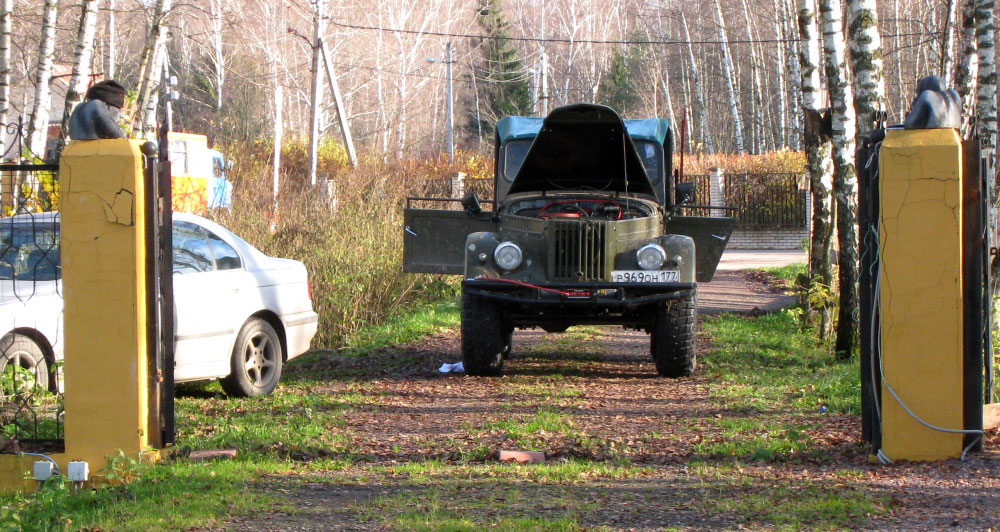

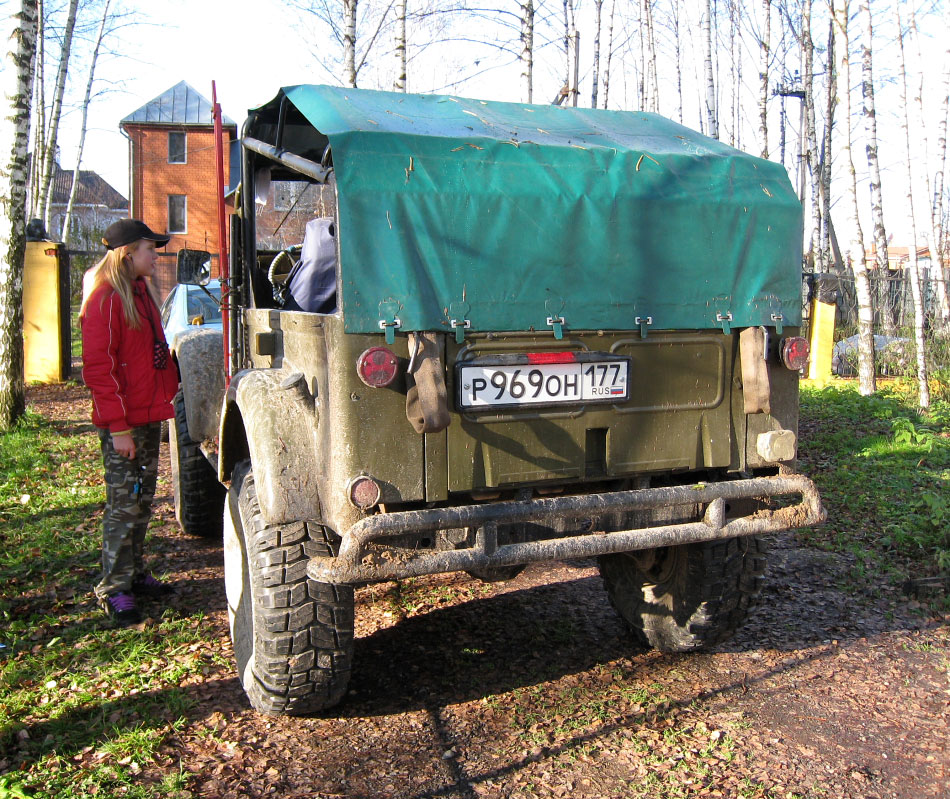

Ну не знаю... Пластиковые крылья конечно хорошо, вот только шире... да и тем более "не тот вид"?.. Перед покупкой BFG 33х12,5х15 то же задавался подобным вопросом. То же есть где и как изготовить, но не стал. Не стал только по одной причине - фотошоп. Попробуй сам в фотошопе расширь крылья и увидишь что получится. Не буду отговаривать, хозяин барин, но мне ужасно не понравилось. Получается почти то же самое, что и если поставить крылья от ГАЗ-51 (кстати намного проще и дешевле, чем формовать из пластика). Вот здесь как раз не тот вид и есть. На мой взгляд - ужасный вид, только портит Газик...
По этому я и поставил расширители из буржуйской 3-х мм транспортерной ленты:
фото
Кстати в аркорасширителях есть и большой плюс - они гибкие и при езде по густому лесу крылья не страдают. Когда стояла резина 235х85х16 (примерно 32х9,5х16) и небыло расширителей арок, т.е. колесо было в ровень с крыльями:
фото
то регулярно хоть немного, но приходилось рихтовать крылья.
Так что выбирать тебе...
ЗЫ: Вот кстати как вариант изготавления крыльев (не оригинал): фото , на мой вкус - забавно, просто и дешево, да и вид оригинально-симпатичный. Обсуждалось Пластическая хирургия > Оперение в стиле УРАЛ 4320

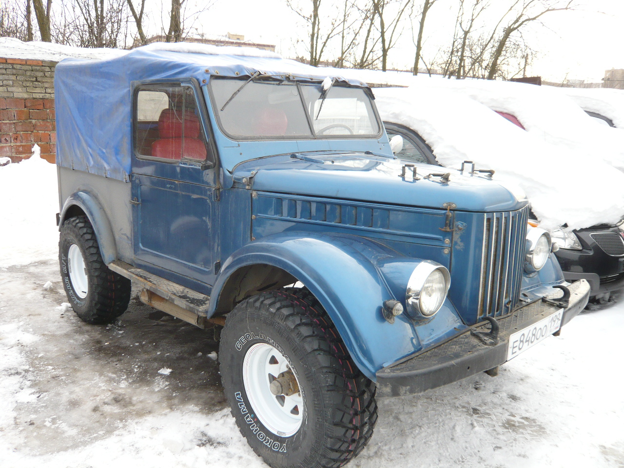

А я на своём вот расширил крылья под 35-ю резину и, честно говоря, доволен.
Но для жёстких гОвен смысла нет - помнутся, погнутся и пр. Лучше лента конечно...
