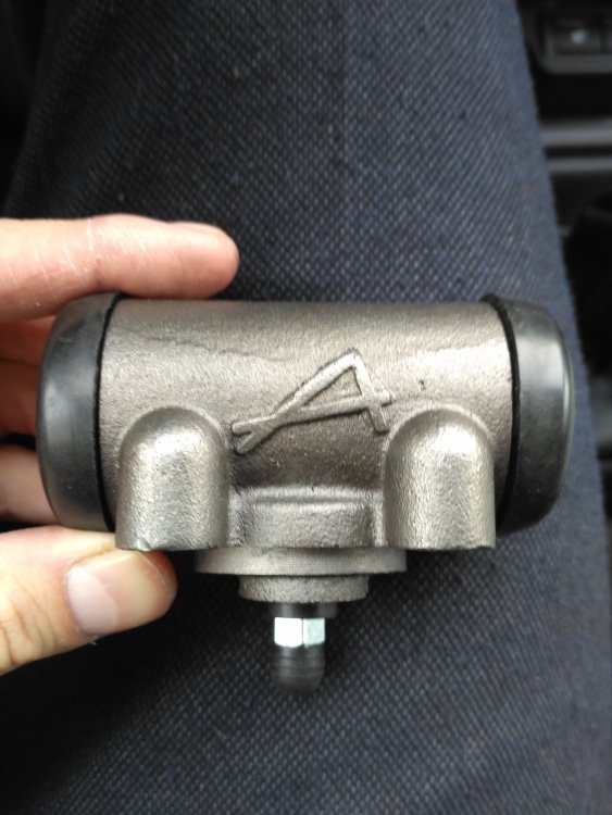

Федот68 4 337 Жалоба Опубликовано: 25 января 2020 21 час назад, leucopsis сказал: Добрый день! Подскажите, пожалуйста, завод-изготовитель тормозного цилиндра по клейму (см. фото) А зачем?? По клейму тебе гугель подскажет. А по качеству - только вскрытие Если цилиндр "простой" ( не самоподвод) - то только пыльник поддеть и пальцами поршень вынуть. Если самоподвод - либо поршень на 90* от рабочего положения повернуть и вынуть , либо ( такие тоже были) выкрутить , вынимая. Либо ( фенокс) только выколачивать. Но эту какаху сразу видно , как снимешь пыльник - поршни стальные у феноха. Цитата Поделиться сообщением Ссылка на сообщение Поделиться на других сайтах

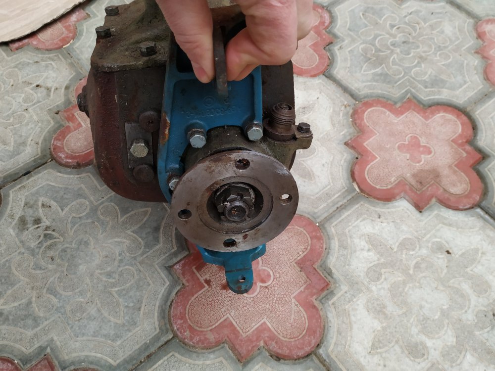

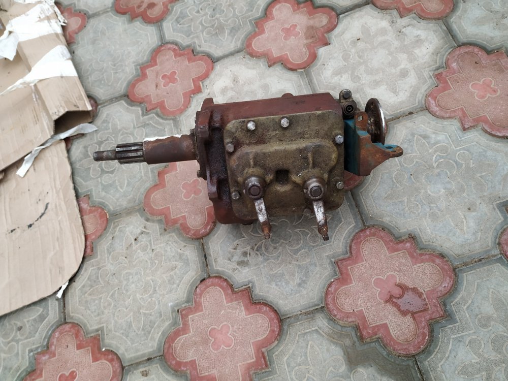

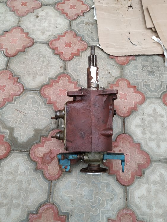

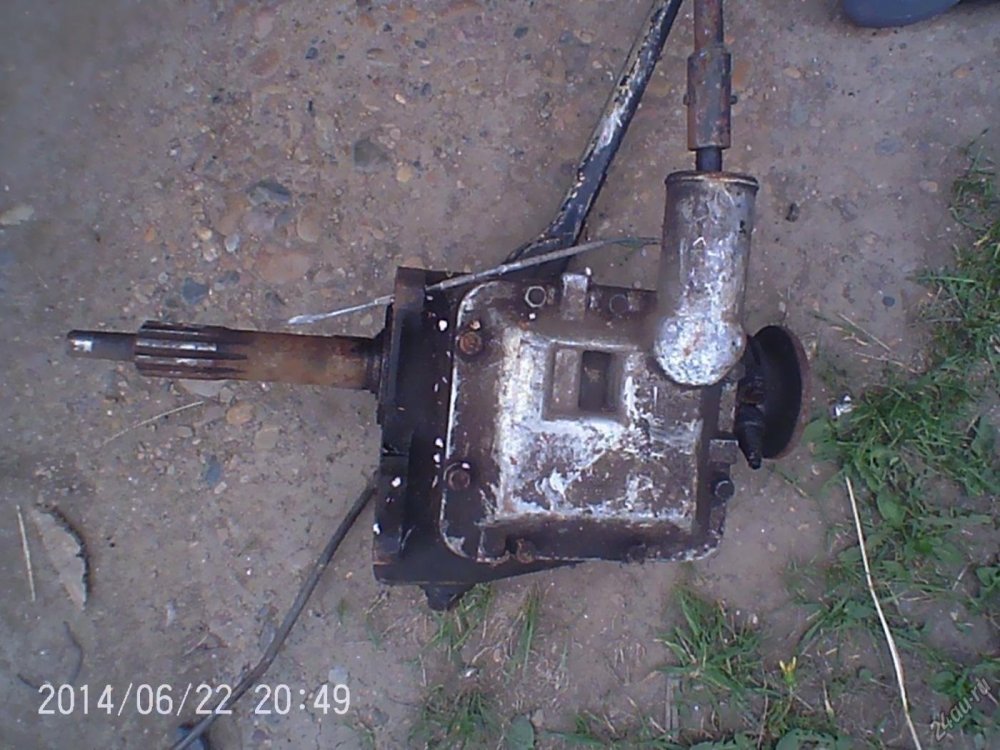

Вест 0 Жалоба Опубликовано: 26 января 2020 18.01.2020 в 14:31, Grinya956 сказал: От чего коробас? Цитата Поделиться сообщением Ссылка на сообщение Поделиться на других сайтах
Вест 0 Жалоба Опубликовано: 26 января 2020 Коробка газ 69 крышка рычага только другая, шла вроде с двигателем НЫССА если не изменяет память. Цитата Поделиться сообщением Ссылка на сообщение Поделиться на других сайтах
Шypик. 224 Жалоба Опубликовано: 26 января 2020 (изменено) Только что, Вест сказал: Коробка газ 69 крышка рычага только другая, шла вроде с двигателем НЫССА если не изменяет память. на ниссах, как минимум 80х годов эта крышка аллюминиевая под 1 рычаг, да и опоры я такой не помню. крышка тут с 21й волги. Изменено 26 января 2020 пользователем Шypик. Цитата Поделиться сообщением Ссылка на сообщение Поделиться на других сайтах
Федот68 4 337 Жалоба Опубликовано: 26 января 2020 С хренолги. Варшава - знаешь такой антамобил ?? 1 Цитата Поделиться сообщением Ссылка на сообщение Поделиться на других сайтах
Шypик. 224 Жалоба Опубликовано: 26 января 2020 (изменено) да как минимум слышал. только сильно сомневаюсь, что и ты ее в живую видел. ради интереса глянул логотип FSO и логотип на коробке - на одном пропеллер в круге на другом буква С в круге ну очень похоже..... Хотя Maxx дал в общем правильное направление - искать по каталожным номерам, а их там видно как минимум 2 на крышке и на опоре. Изменено 26 января 2020 пользователем Шypик. Цитата Поделиться сообщением Ссылка на сообщение Поделиться на других сайтах
Саша Вии 786 Жалоба Опубликовано: 26 января 2020 24.01.2020 в 13:57, leucopsis сказал: Добрый день! Подскажите, пожалуйста, завод-изготовитель тормозного цилиндра по клейму (см. фото) Производство материковый китай, причем очень хорошего качества. У меня ГТЦ именно с таким китайским иероглофом лет 9 стоит, разбирал, смотрел внутри резинки очень понравились, если еще найду такой же ГТЦ куплю обязательно 2 Цитата Поделиться сообщением Ссылка на сообщение Поделиться на других сайтах
Maxx1969 2 749 Жалоба Опубликовано: 26 января 2020 1 час назад, Шypик. сказал: да как минимум слышал. только сильно сомневаюсь, что и ты ее в живую видел. ради интереса глянул логотип FSO и логотип на коробке - на одном пропеллер в круге на другом буква С в круге ну очень похоже..... Хотя Maxx дал в общем правильное направление - искать по каталожным номерам, а их там видно как минимум 2 на крышке и на опоре. У FSO логотипы видоизменялись с течением времени.Коробка на фото,чисто польско производство.. для Вашавы,Жук,Нысса. Цитата Поделиться сообщением Ссылка на сообщение Поделиться на других сайтах

Шypик. 224 Жалоба Опубликовано: 27 января 2020 1 час назад, БИМ сказал: Конечно. От 24-ки, вставил кольца и поршни. Впечатления? Ездишь и ездишь...в начале 80-х последний раз с подводкой колодок трахался... меня больше интересует усилие на педали. я сейчас на самоделке поставил волговские самоподводящиеся, очень большое усилие на педалях, вроде бытует мнение что на несамоподводящихся педали не такие "дубовые". 21 час назад, Maxx1969 сказал: У FSO логотипы видоизменялись с течением времени.Коробка на фото,чисто польско производство.. для Вашавы,Жук,Нысса. не претендую на последнюю инстанцию, т.к. совсем не имел дела с жучками, варшавами, но КПП Ниссы 522й выглядит вот так: имею мнение, что судя по заводской литой траверсе копать надо в сторону погрузчиков или их "собратьев". Цитата Поделиться сообщением Ссылка на сообщение Поделиться на других сайтах

Федот68 4 337 Жалоба Опубликовано: 28 января 2020 11 часов назад, Шypик. сказал: меня больше интересует усилие на педали. я сейчас на самоделке поставил волговские самоподводящиеся, очень большое усилие на педалях, вроде бытует мнение что на несамоподводящихся педали не такие "дубовые". не претендую на последнюю инстанцию, т.к. совсем не имел дела с жучками, варшавами, но КПП Ниссы 522й выглядит вот так: имею мнение, что судя по заводской литой траверсе копать надо в сторону погрузчиков или их "собратьев". Ну а Кпп Варшавы под переключалку на руле - смотри выше. Думаю, что с ними как и с нашими - замена кулисы все решает. Цитата Поделиться сообщением Ссылка на сообщение Поделиться на других сайтах
leucopsis 0 Жалоба Опубликовано: 4 февраля 2020 27.01.2020 в 00:15, Саша Вии сказал: Производство материковый китай, причем очень хорошего качества. У меня ГТЦ именно с таким китайским иероглофом лет 9 стоит, разбирал, смотрел внутри резинки очень понравились, если еще найду такой же ГТЦ куплю обязательно Спасибо большое за ответ! Надеюсь, мои тоже будут ходить. Цитата Поделиться сообщением Ссылка на сообщение Поделиться на других сайтах

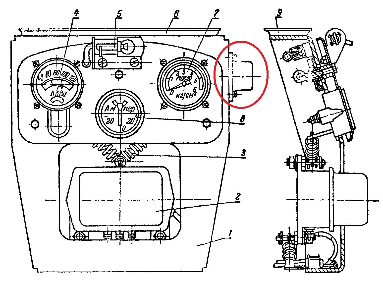

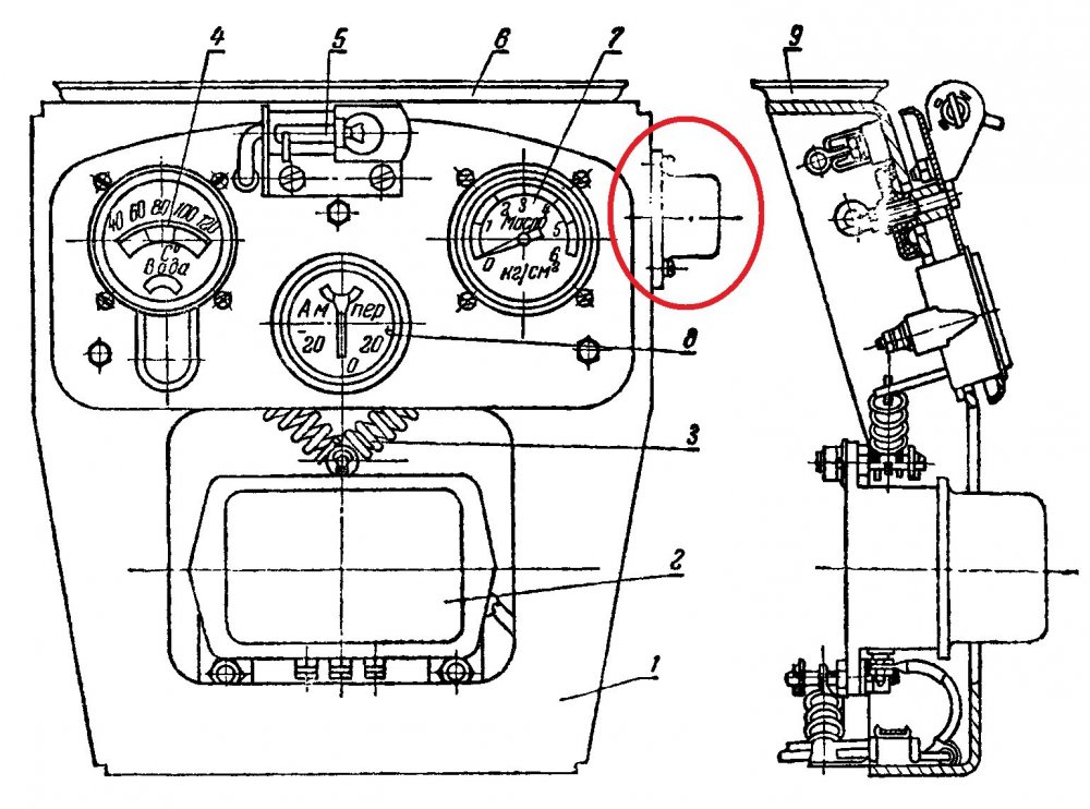

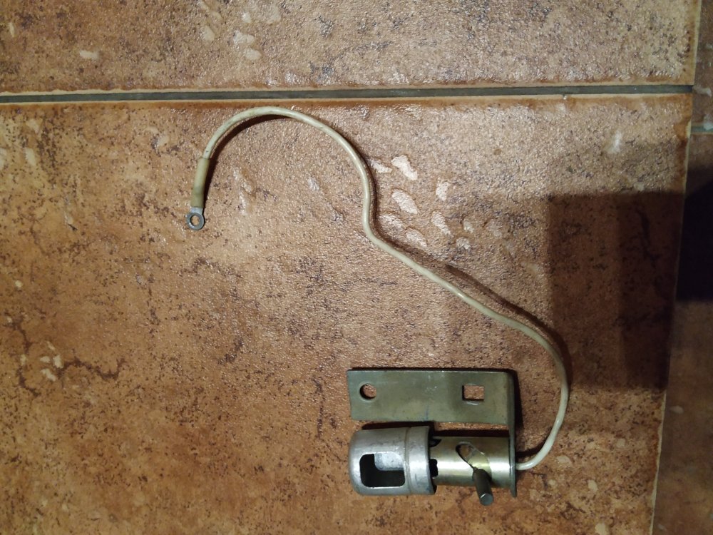

Grinya956 216 Жалоба Опубликовано: 4 февраля 2020 От чего такая подсветка? Цитата Поделиться сообщением Ссылка на сообщение Поделиться на других сайтах
ВладимирВ 3 364 Жалоба Опубликовано: 4 февраля 2020 "Шпингалет" тракторно - экскаваторный. Встречался как элемент подсветки приборки Газ 67. 1 Цитата Поделиться сообщением Ссылка на сообщение Поделиться на других сайтах
SergeiS 215 Жалоба Опубликовано: 4 февраля 2020 (изменено) Кто то недавно писал с с/х техники. Возможно, спорить не буду. Сам лично пару штук откручивал с щитов эл.оборудования, чего- х..знает. Изменено 4 февраля 2020 пользователем SergeiS Цитата Поделиться сообщением Ссылка на сообщение Поделиться на других сайтах
Шypик. 224 Жалоба Опубликовано: 9 февраля 2020 (изменено) возможно я писал. ДТ-20 и иные того времени, встречаются довольно часто. смотреть не красным помеченное, а по центру панели вверху. Изменено 9 февраля 2020 пользователем Шypик. Цитата Поделиться сообщением Ссылка на сообщение Поделиться на других сайтах
PSSerge 232 Жалоба Опубликовано: 9 февраля 2020 04.02.2020 в 21:45, Grinya956 сказал: От чего такая подсветка? На газ 51 на капоте не такой? Цитата Поделиться сообщением Ссылка на сообщение Поделиться на других сайтах
Шypик. 224 Жалоба Опубликовано: 9 февраля 2020 4 часа назад, PSSerge сказал: На газ 51 на капоте не такой? на 51/63м такого вообще нет. Цитата Поделиться сообщением Ссылка на сообщение Поделиться на других сайтах

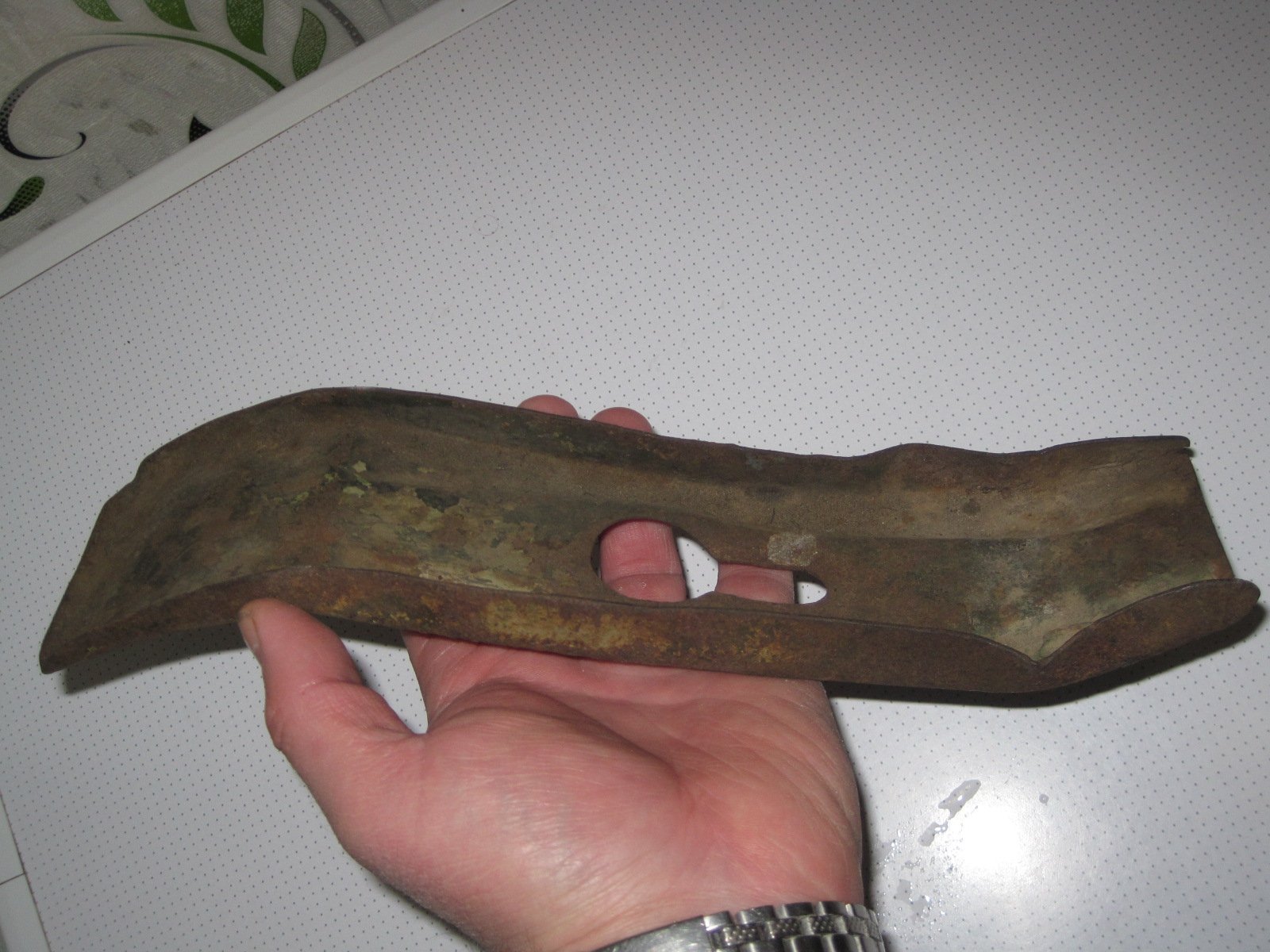

михаил11w 41 Жалоба Опубликовано: 11 февраля 2020 Кронштейн- держатель запаски 69-го ?? Цитата Поделиться сообщением Ссылка на сообщение Поделиться на других сайтах
Федот68 4 337 Жалоба Опубликовано: 11 февраля 2020 51 минуту назад, михаил11w сказал: Кронштейн- держатель запаски 69-го ?? если тока от Ашки... Цитата Поделиться сообщением Ссылка на сообщение Поделиться на других сайтах
foks44 50 Жалоба Опубликовано: 14 февраля 2020 Он и есть. Цитата Поделиться сообщением Ссылка на сообщение Поделиться на других сайтах
