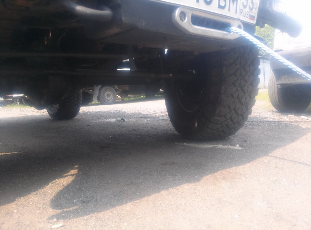

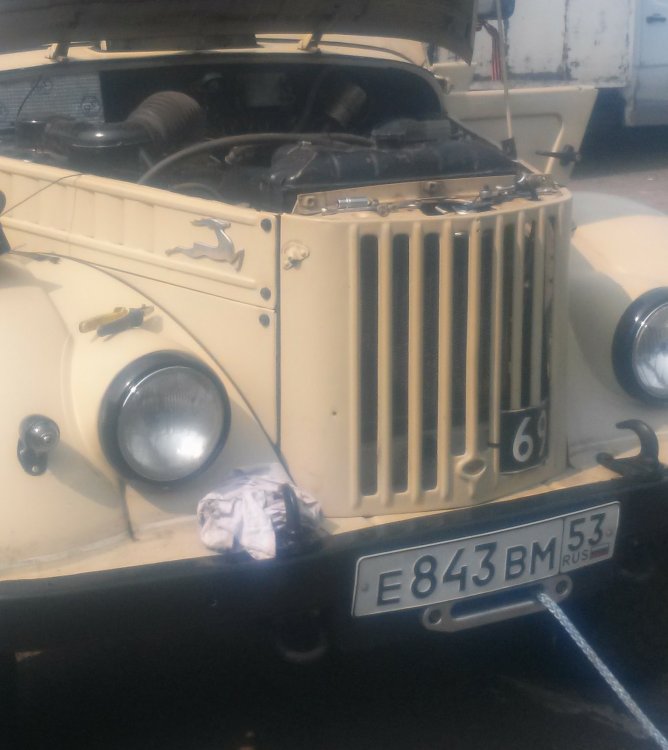

#24 Илья
Илья
  • 491 сообщений
  • Город:Петрозаводск
  • Интересы:off road, яхтинг, полиграфия, туризм, пулевая стрельба, баня, водка, бабы.
Отправлено 18 Февраль 2010 - 20:31
Ту Илья: Нидаганяю. А шнурок-то хде вылазит? По полу пассажира его видно, а дальше куда?
дальше два клюза один в полу в ногах, второй на морде, трос всегда сух и приятно уложен :)надо так отснимаю

#25 Аким

Отправлено 19 Февраль 2010 - 12:54
Ту Илья. Тоесть без роликаф? Просто все трется а бо фсё?

#26 Илья
Илья
  • 491 сообщений
Отправлено 19 Февраль 2010 - 19:01
трется не обо все а только о два алюминиевых клюза, причем о тот который в ногах весьма условно

#27 Аким
Аким
  • 308 сообщений
  • Город:Пушкино МО
  • Интересы:Газ и Рыпь
Отправлено 24 Февраль 2010 - 11:29
Ту Илья. Схемку бы. Не пойму - там и выпускной тракт и куча вертящихся деталей. Или передний клюз не по центру?
Вапрос не праздный – мне конструкция понравилась. Морду резать не хочется и вперед вывешивать тоже.

#28 Илья
Илья
  • 491 сообщений
Отправлено 26 Февраль 2010 - 11:54
передний клюз не по центру, совершенно верно, он находится над продольной балкой рамы, над ней же и идет трос примерно в сантиметре
