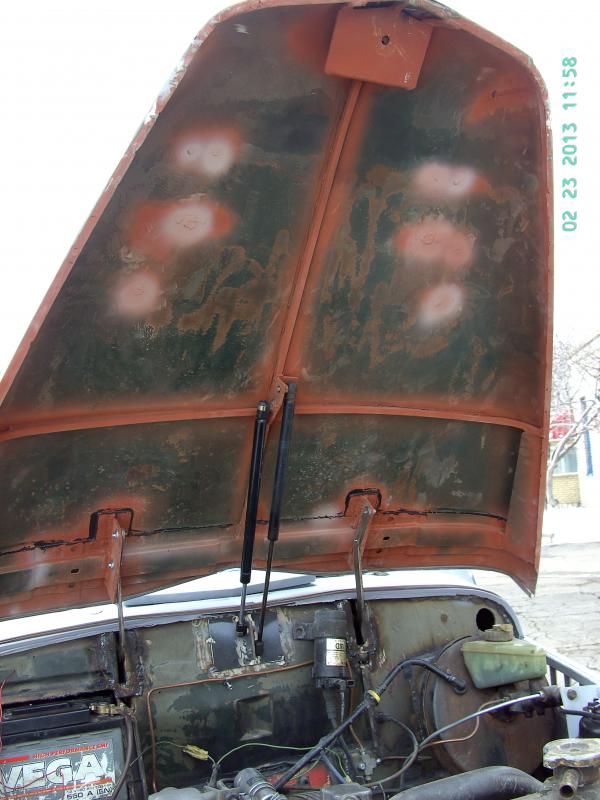

PICT9995.JPG Я поставил повыше.А печку запилил от таврии

attachicon.gifPICT9995.JPGЯ поставил повыше.А печку запилил от таврии
У Nata примерно так же и сделано
kimmi202 покажи как гидро опоры установленны....

PICT9994.JPG PICT9994.JPG Каплт обтянут профильной трубкой10млм по центру на шовном герметике
