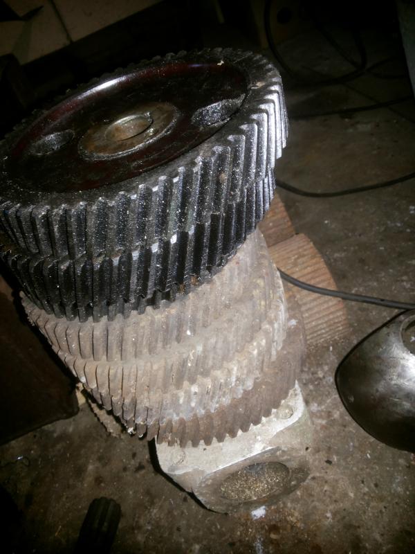

gaz69-68 772 Жалоба Опубликовано: 27 марта 2016 (изменено) Один зуб - 6,4 градуса распредвалаДа это понятно. Просто сравнил шестени, у 21б риска на 3ем зубе, у обычной на 4ом от оси шпоночного паза. Хотя прелестнивал визуально, вероятно ошибся. А что с верхней канавкой ?? Я же писал, кольцо там лопнуло и его часть разбила канавку, но в узком секторе, завтра несу заваривать... Изменено 27 марта 2016 пользователем gaz69-68 1 Цитата Поделиться сообщением Ссылка на сообщение Поделиться на других сайтах

gaz69-68 772 Жалоба Опубликовано: 27 марта 2016 (изменено) Не обратил внимание, возможно там шпонка сегментная и паза на КВ с этого ракурса не видно, а может и срезало (только как? немыслимо), возможно просто без шпонки.. А насчет шестерни распредвала, как вариант можно новый шпоночный паз на долбежном станке сделать и риску новую. Изменено 27 марта 2016 пользователем gaz69-68 1 Цитата Поделиться сообщением Ссылка на сообщение Поделиться на других сайтах
Федот68 4 338 Жалоба Опубликовано: 27 марта 2016 (изменено) Проще всё же ставить со смещением на два зуба 10* и 12,8* - не смертельная ( некритичная) разница. Тем более . что и без смещения вполне мотор работает ну - или на один всего зуб ( ни нашим ни вашим) Кстати. А никто не мерял - как сдвигаются фазы при переворачивании ведущей ( коленвальной) шестерни ? Симметрично ли зубу на ней паз ? Не сдвигается ли при этом в сторону ( вдруг нужную ??) сопряжение с распредвальной шестернёй ?? Думаю что отверстия для съёма несложно либо продлить, либо заново засверлить с другой стороны. То есть : Если ( предположим) шпоночный паз с другой стороны шестерни совпадает не с зубом, а с канавкой, то имеем уже смещение на ползуба ( 3,2*) А 6,4+3,2 =9,6*. что уже практически неотличимо от искомых 10*. Или бред ? Изменено 27 марта 2016 пользователем Федот68 Цитата Поделиться сообщением Ссылка на сообщение Поделиться на других сайтах
