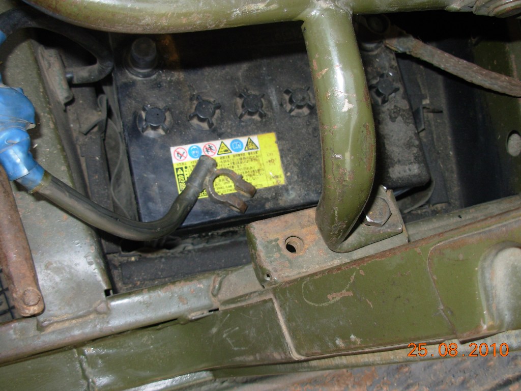

max76 0 Жалоба Опубликовано: 9 сентября 2010 (изменено) А по мне дык сидения очень даже ничего. Это же машина середины прошлого века! Правда мне со своими 187 см роста немного тесновато было. Особенно тяжко было протискиваться между рулем и сидухой. Я сделал небольшой тунинг. Отрезал три из четырех креплений и переварил их повернув вокруг своей оси на 180 градусов. Получил дополнительные пять см. по длине назад. А из четвертого вырезал не большой кусок. На фотках должно быть все понятно. Зачистил, покрасил из балончика хакой (фотки правда не сделал - красил позднее) и при первом приближении сразу и не поймешь (может кому из великорослых раритетчиков пригодится совет) Изменено 9 сентября 2010 пользователем max76 Цитата Поделиться сообщением Ссылка на сообщение Поделиться на других сайтах

Артём39 2 582 Жалоба Опубликовано: 9 сентября 2010 А по мне дык сидения очень даже ничего. Это же машина середины прошлого века! Правда мне со своими 187 см роста немного тесновато было. Особенно тяжко было протискиваться между рулем и сидухой. Я сделал небольшой тунинг. Отрезал три из четырех креплений и переварил их повернув вокруг своей оси на 180 градусов. Получил дополнительные пять см. по длине назад. А из четвертого вырезал не большой кусок. На фотках должно быть все понятно. Зачистил, покрасил из балончика хакой (фотки правда не сделал - красил позднее) и при первом приближении сразу и не поймешь (может кому из великорослых раритетчиков пригодится совет) Молодец! У меня рост 197, так же сделаю! Ни кто не упомянул о том что родной пружинный блок нижней подушки, очень не плохо проглатывает неровности дороги. Цитата Поделиться сообщением Ссылка на сообщение Поделиться на других сайтах
