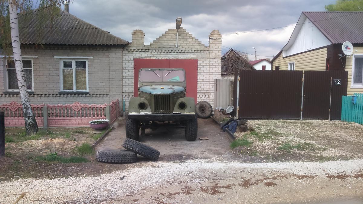

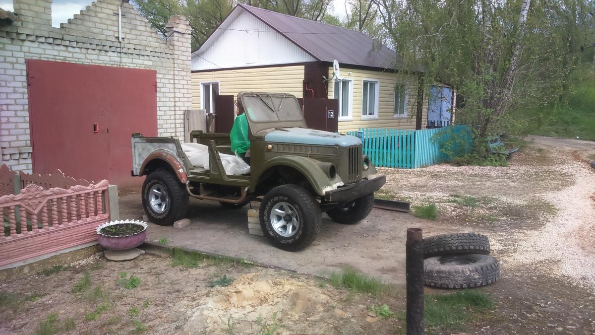

Smile2 745 Жалоба Опубликовано: 9 июня 2016 у меня вот таике. Шасси уаз 3151. Оперение сток. параметры дисков: Slik L79 8Х16 ЕТ -15 / Резина: 285/75/ Спереди дисковые тормоза в скором будут. Расширители буду ставить 6,5 см на крылья 3 Цитата Поделиться сообщением Ссылка на сообщение Поделиться на других сайтах

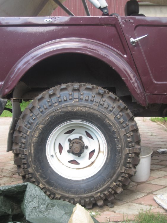

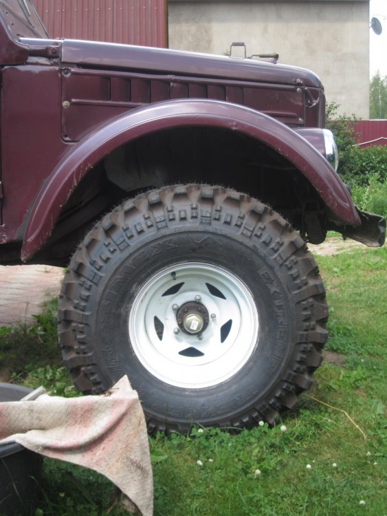

LexaNeDoma 985 Жалоба Опубликовано: 18 января 2019 Мои купи. 60000 р. Цитата Поделиться сообщением Ссылка на сообщение Поделиться на других сайтах
LexaNeDoma 985 Жалоба Опубликовано: 18 января 2019 35 / 12,5 15 Цитата Поделиться сообщением Ссылка на сообщение Поделиться на других сайтах
