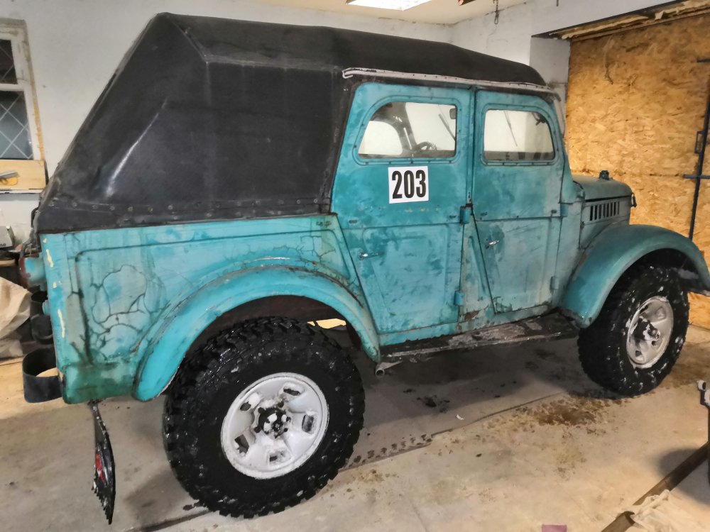

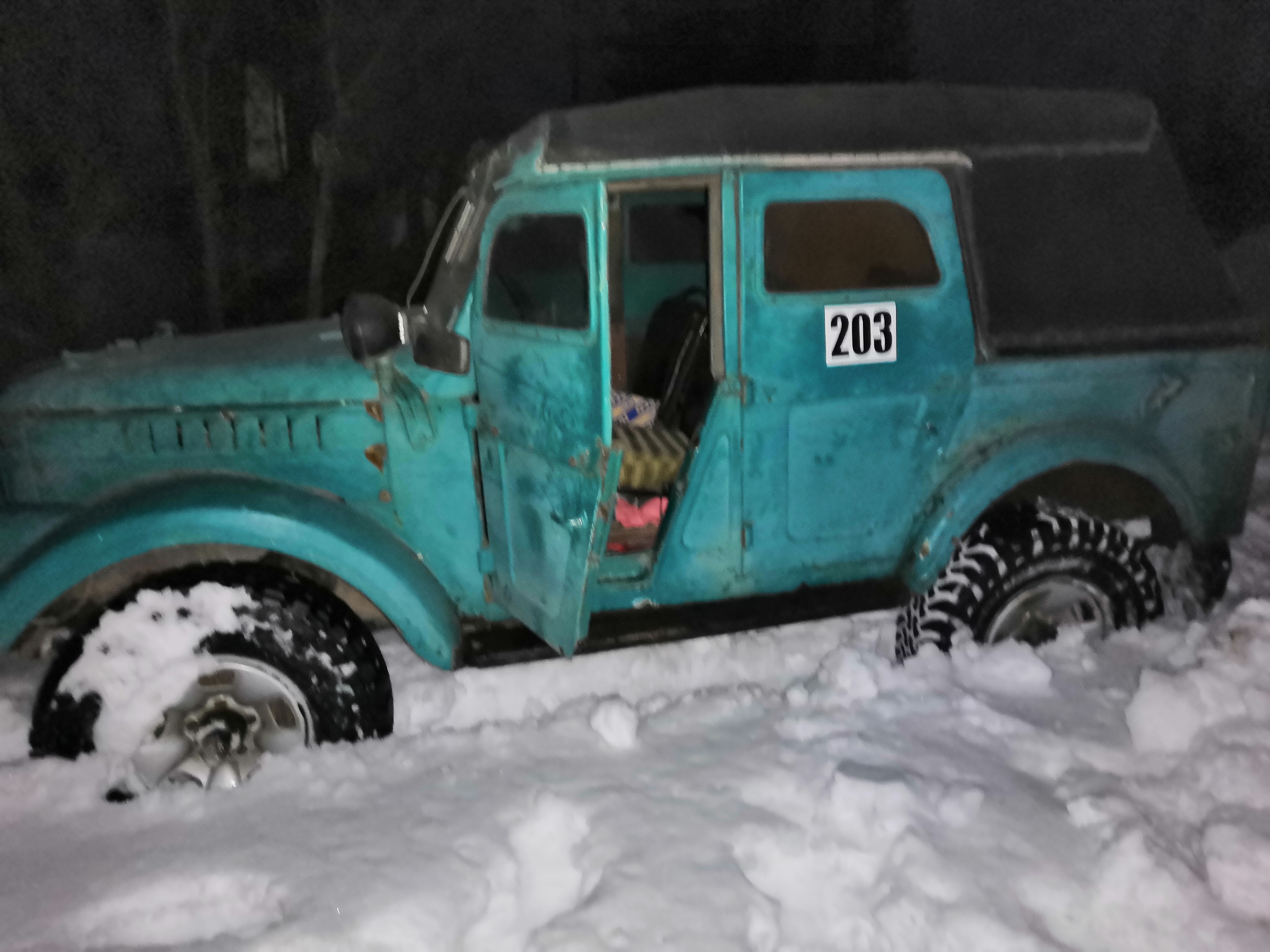

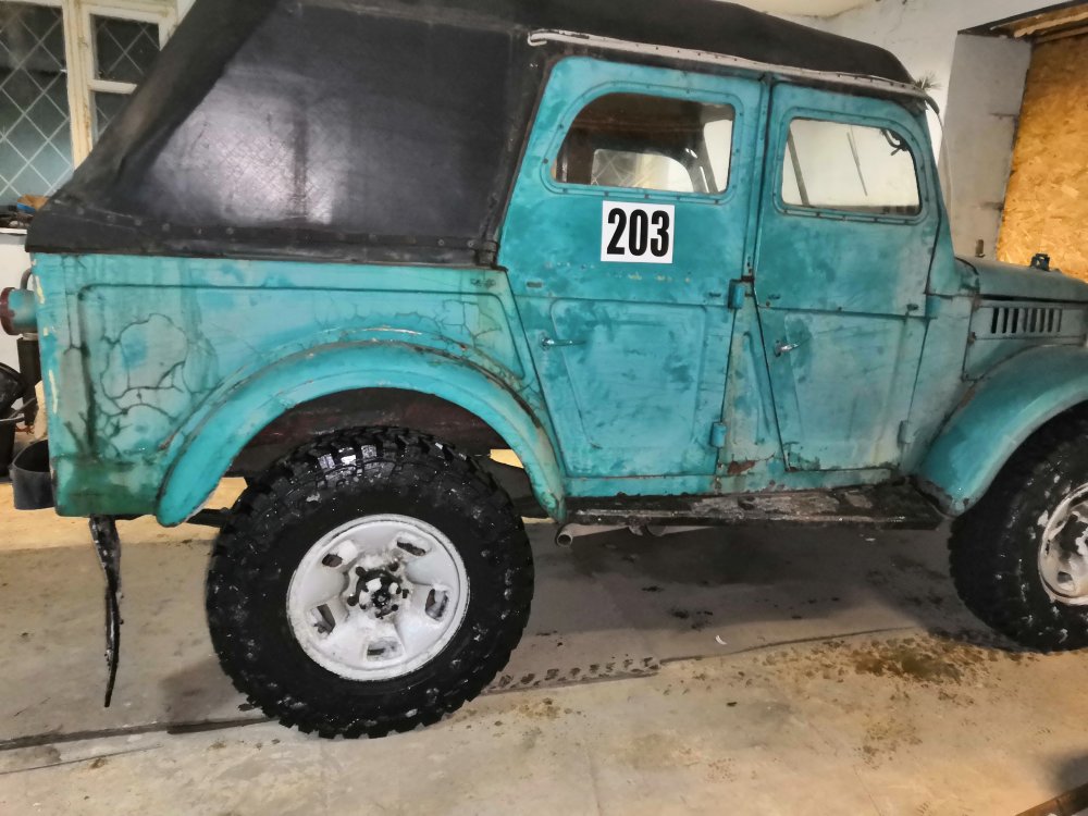

трезвый 407 Жалоба Опубликовано: 16 февраля 2019 Ну вот, результат общих усилий. Не успел диски покрасить, с тк забрал и сразу на соревнования. Второе место из 8 подготовленных машин в открытой группе. 1 Цитата Поделиться сообщением Ссылка на сообщение Поделиться на других сайтах

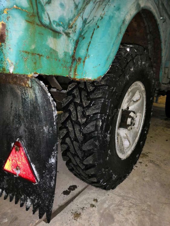

Павел Першин 55 Жалоба Опубликовано: 2 марта 2019 Мужики подскажите какой размер запаски должен быть на борту, чтоб влазила в штаную выемку в заднем крыле? Цитата Поделиться сообщением Ссылка на сообщение Поделиться на других сайтах
kr@b 17 Жалоба Опубликовано: 2 марта 2019 Сам щас занимаюсь этим вопросом.по примеркам максимум лезет 31 колесо.можно повесить и больше но будет выходить за проем двери.соответственно дверь не откроется. Цитата Поделиться сообщением Ссылка на сообщение Поделиться на других сайтах
kr@b 17 Жалоба Опубликовано: 2 марта 2019 Оставлю штатную 101 как докатку.под 31- 32 колеса.других вариантов без резки подгонки не вижу Цитата Поделиться сообщением Ссылка на сообщение Поделиться на других сайтах
