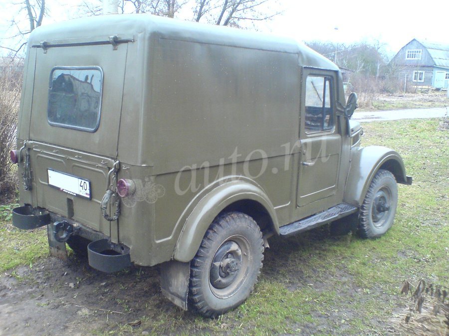

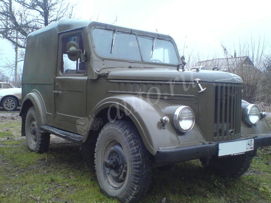

joker175 0 Жалоба Опубликовано: 28 марта 2011 Выложу фото, выложу обязательно. Сейчас пока только эти выложу, которые есть Цитата Поделиться сообщением Ссылка на сообщение Поделиться на других сайтах

Mr.Fix 573 Жалоба Опубликовано: 28 марта 2011 (изменено) Достойно! Я почему-то кабрик представлял. А вот двери от 66-го... Скажу так, может я и не прав - до original не совсем близко, чуть-чуть. Изменено 28 марта 2011 пользователем Mr.Fix Цитата Поделиться сообщением Ссылка на сообщение Поделиться на других сайтах

joker175 0 Жалоба Опубликовано: 28 марта 2011 Так по фоткам это совсем от оригинала далеко????? Может в какой нибудь период времени на заводе газ от 66го двери ставились??? А крыша тоже самопал???? Или всё - таки кузов близок к оригиналу... То есть можно кромсать без сожалений?? Цитата Поделиться сообщением Ссылка на сообщение Поделиться на других сайтах
joker175 0 Жалоба Опубликовано: 28 марта 2011 по последнему мнению понял... НЕ кромсать.... т. е. казнить нельзя, помиловать))) Цитата Поделиться сообщением Ссылка на сообщение Поделиться на других сайтах
Федот68 4 337 Жалоба Опубликовано: 28 марта 2011 Да и трудов вернуть кузову " оригинальный внешний вид" ( поставить двери - пусть и не родню, но хотя бы более соответсвующие стилю родни) - весьма непростая задачка. То есть - именно этот кузов внедрять на "Хунтероходовку" ( самолично на скорости 130-135 км/ч прошедшей осенью не смог догнать " типо69 на хунтеробазе") - слишком сложно. Именно - из-за уколхоженности по дверям. Хотя - вполне неплохо сделанный " колхоз". Я бы ( в этом варианте) - только добавил бы боковые окна в " салоне". Покрупнее , и открывающиеся ( проще - сдвижные) Цитата Поделиться сообщением Ссылка на сообщение Поделиться на других сайтах

Wuglusskr 776 Жалоба Опубликовано: 29 марта 2011 нормальный газик. Очень не плох по первым фотам. Кузов в родню возвращать лично я уже смысла не вижу. Этот сделан не плохо и отвечает требованию автора для машины на каждый день. Вот над всем остальным - можно и подумать. Не известно пока какая рама и ее сохран. Если рама в родне и живая - есть смысл выкатить ее и сохранить для потомков. А под этот кузов закатить уазовскую раму, и на ней уже строить себе кастом. Цитата Поделиться сообщением Ссылка на сообщение Поделиться на других сайтах
