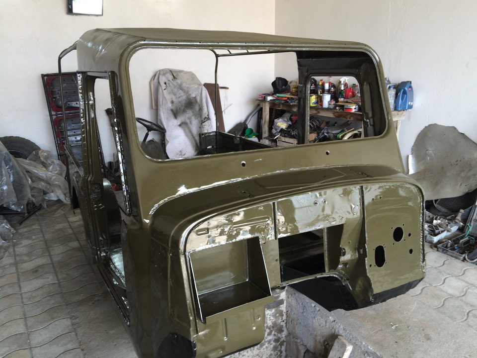

sashasv 376 Жалоба Опубликовано: 3 октября 2014 Сегодня снял выпускной коллектор с целью проверки его на "плоскостность". Все нормально, зазоров нет. Прокладка под замену. На всякий случай куплю шпильки гайки и шайбы. Кузов покрашен, но мастеру чего то не понравилось и он зашкурил проблемные места и будет красить еще раз На стойках за дверью сделаны дополнительные крепления для тента теперь в салон не будет задувать на скорости 2 Цитата Поделиться сообщением Ссылка на сообщение Поделиться на других сайтах
sashasv 376 Жалоба Опубликовано: 5 октября 2014 Ну все, господа, кузов покрашен! Есть парочку неудачных мест где по какой-то причине вздулась краска — но это мелочи. Цитата Поделиться сообщением Ссылка на сообщение Поделиться на других сайтах

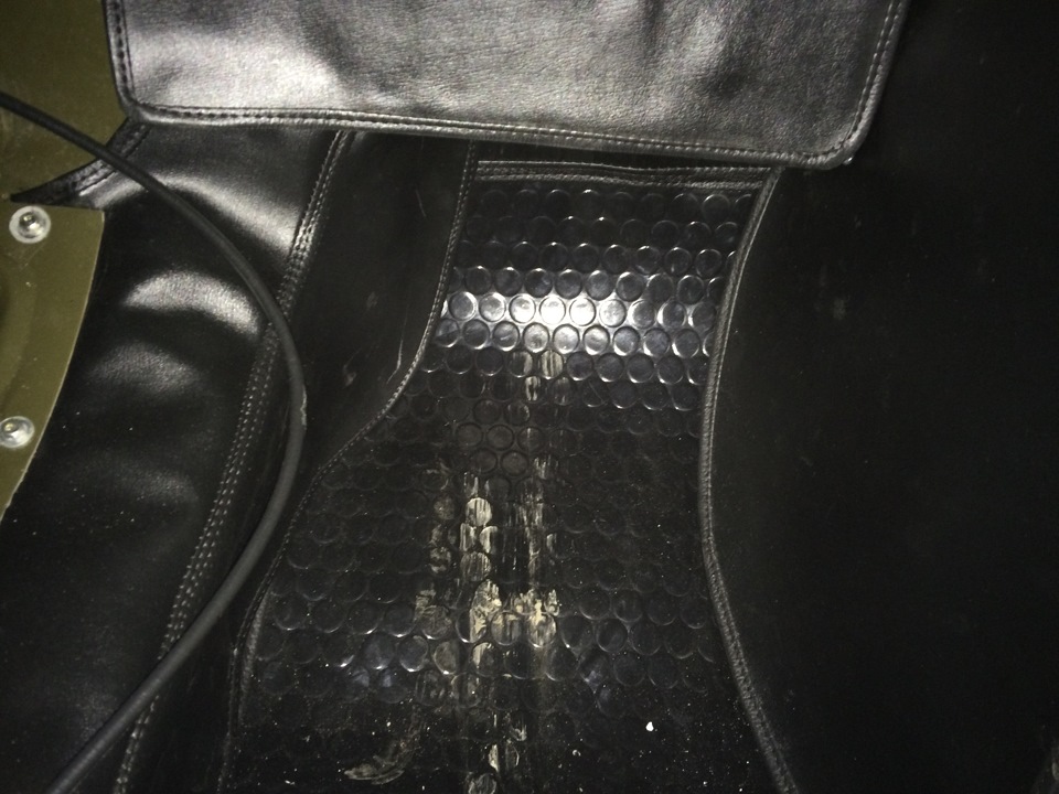

sashasv 376 Жалоба Опубликовано: 13 декабря 2014 ГАЗик потихоньку ездит.... Выявляю мелкие недочеты, тихо тихо довожу машину до ума. Из значительного - обшили салон линолеумом, осталось отремонтировать тент 2 Цитата Поделиться сообщением Ссылка на сообщение Поделиться на других сайтах
